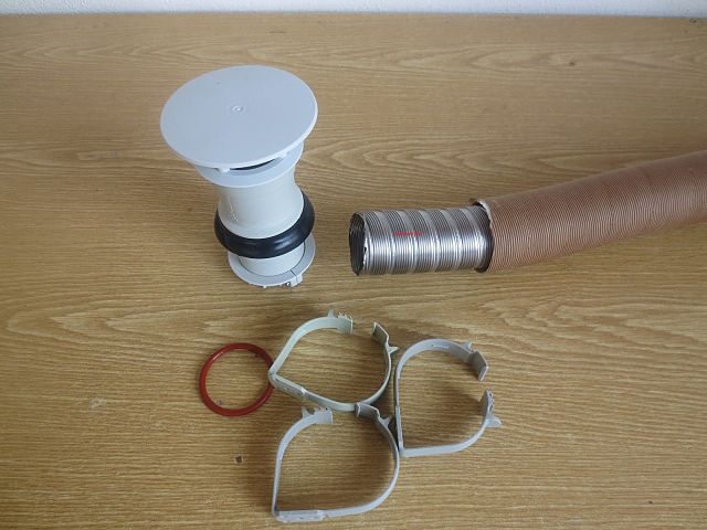

Nowe są takie:

Co do rury ze stali to ona powinna być podwójna, oprócz tej na zdjęciu to jeszcze alu z papierem. Jedna w drugą wsadzona.

Dużo było już postów na temat gaśnięcia pomienia i w końcu zmobilizowało mnie to żeby sprawdzić jak jest u mnie. Montując kiedyś trumę zakupiłem nową rurę spalinową (stalową) 55mm + alu-papierową 65mm, oczywiście nowy oring gumowy i oryginalny kominek dachowy trumy. Do otworu w podłodze dokupiłem oryginalne blachy które po złożeniu stworzyły "kołnierz". Dzisiaj sprawdziłem jak to jest z tym gaśnięciem pieca. Odpaliłem trumę na samą świeczkę, odkręciłem daszek komina i wylot zakryłem ręką. Piec zareagował prawie natychmiast. Po ok 2 sekundach zgasł plomień, odezwał się iskrownik. Gdy szybko odsłoniłem komin, piec sam odpalił ponownie, gdy przytrzymałem zatkany komin ok 7-8 sekund - termopara ostygła i piec już nie wstał. Analogicznie tak samo było podczas próby na palniku głównym. Trochę mnie to uspokoiło, przynajmniej na razie wszystko działa. Chciałem jeszcze sprawdzić szczelność połączenia rury kominowej z piecem ale nie bardzo wiedziałem jak to zrobić. W końcu wpadł mi do głowy wyszukany pomysł. Na dachu na kominie położyłem elektryczną pompkę do materaca i tak wdmuchiwałem powietrze do komina. W okolicach oringu napuściłem trochę dymu z papierosa i obserwowałem czy są jakieś zawirowania powietrza. Wygląda że wszystko ok. Metoda może trochę dziwna ale wydaje mi się ze skuteczna. Jedyne poświęcenie musiałem zdobyć papierosa i "śmierdziela" odpalić
