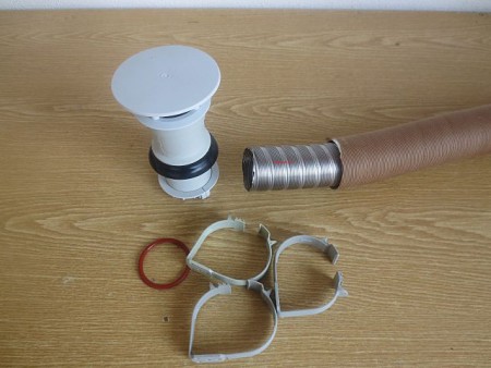

Nowe są takie:
Zalecenie Truma:
https://www.truma.com/pl/pl/heating/tips-faq.php
Rury spalinowe muszą być układ zawsze w górę w kierunku komina. Jeżeli w Państwa Trumatic S spaliny są odprowadzane przez rurę aluminiową, należy ją koniecznie wymienić na rurę ze stali nierdzewnej.
Po zdjęciu obudowy ogrzewania widoczny stanie się krótki odcinek rury spalinowej. Jeżeli rura spalinowa ma zwoje oznacza to, że jest wykonana ze stali nierdzewnej. Jeżeli brak jest zwojów, lecz widoczne są rowki jest to rura aluminiowa i należy ją wymienić. Prosimy przestrzegać wymiany wyłącznie w serwisach Truma.

Co do rury ze stali to ona powinna być podwójna, oprócz tej na zdjęciu to jeszcze alu z papierem. Jedna w drugą wsadzona.
