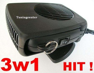

Zastanawiam się nad ogrzewaniem do mojej n126n , raczej niechciałem gazowego ogrzewania tylko elektryczne znalazłem na allegro coś takiego i niewiem zabardzo cz to zda egzamin. Jak myślicie ????

na moje oko Nie da rady urządzenie i akumulator grzać tym przyczepy, dobre na szybę ale nic więcej, A może zamiast gazu jakieś Vebasko? zdemontować gdzieś na złomnicy

To nawet na szybe sie nie nadaje.
Re: Ogrzewanie w przyczepie
A szukasz ogrzewania na 12v? To chyba marne szanse.

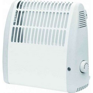

Hej. do lekkiego dogrzania latem taki mały konwekcyjny grzejniczek 400W z termostatem:
http://allegro.pl/grzejnik-konwektor-pr ... 35314.html
a jak zimno to tylko farelka 1000/2000 W ale to już hałasuje lub truma.
Trumę zakłada się około 1-4 godzinki jak masz wszystko z kompletowane, tylko butla na mróz to albo sam propan albo we wnętrzu przyczepy.
Elektrycznie z akumulatora o jakimkolwiek ogrzewaniu czy chłodzeniu zapomnij. Już nawet 40 watowa lodóweczka turystyczna to 40/12=3,33A czyli akumulator 100Ah starczy na 100Ah/3,33A=30h i po 4-5 takich eksperymenach będzie się nadawal na złom.

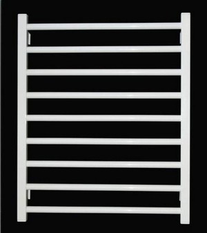

Jak ktoś rozważa zakup elektrycznego ogrzewania to może warto przemyśleć taki grzejnik łazienkowy z możliwością suszenia np http://allegro.pl/elektryczny-grzejnik- ... 05733.html
Problem tylko w tym, że te grzejniki to bardziej suszą niż grzeją. Do grzania są konwektory.
Ostatnio taki mały grzejniczek jak w czwartym poście widziałem w MediaExpert za 59 pln.

reflexes pisze:Problem tylko w tym, że te grzejniki to bardziej suszą niż grzeją. Do grzania są konwektory.
http://www.mediaexpert.pl/katalog/grzej ... 13992.html
Ja kupiłem w zeszłym sezonie.
Spisuje się rewelacyjnie (używałem w zimne noce). Stawiam na podłodze. Nagrzewa przyczepkę w ciągu godziny i można bezpiecznie zostawić na całą noc (termoregulator i brak otwartego elementu grzewczego).
A najfajniejsze jest to, że idealnie wchodzi na głębokość pionowo do szafy!!!
