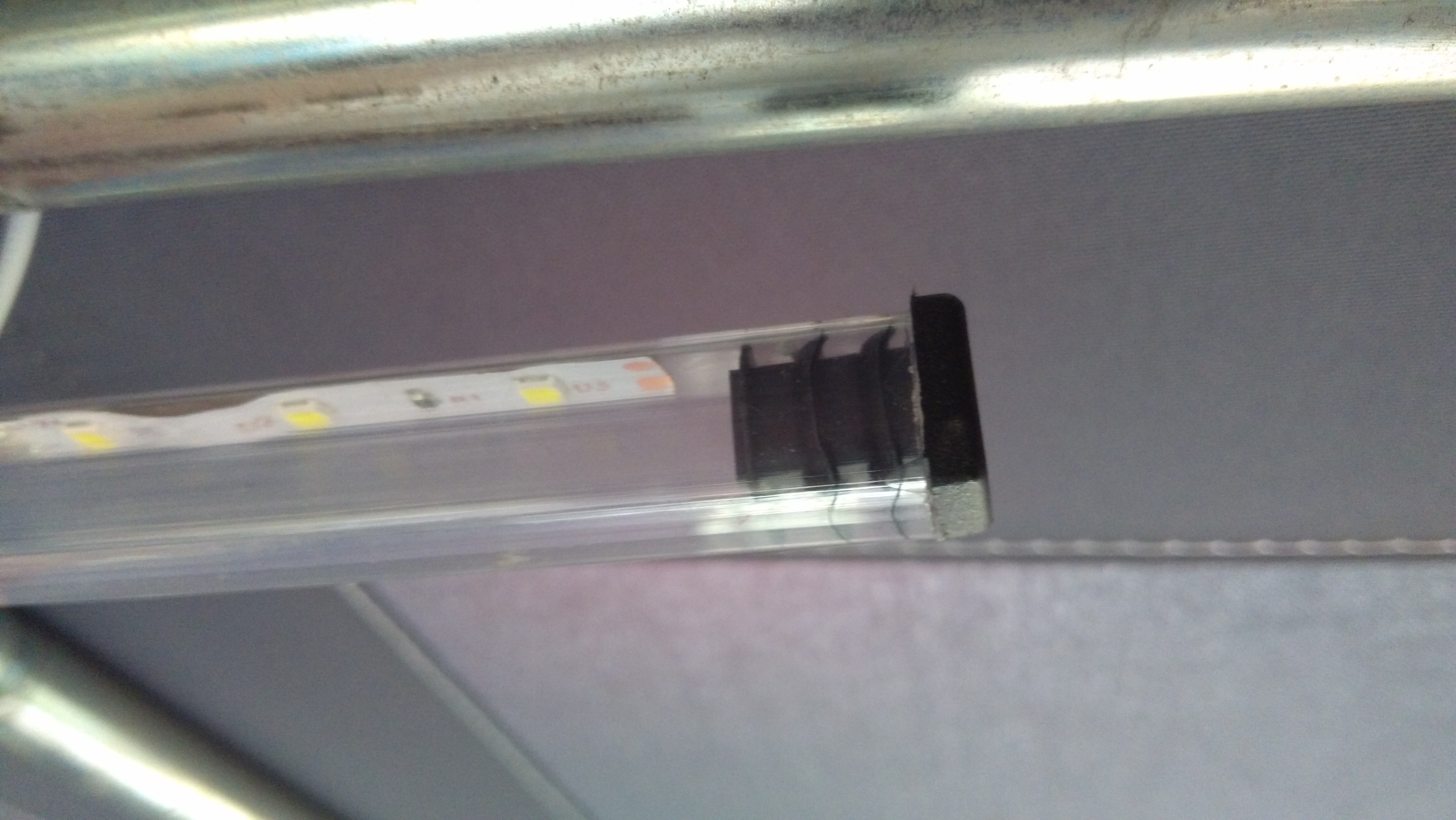

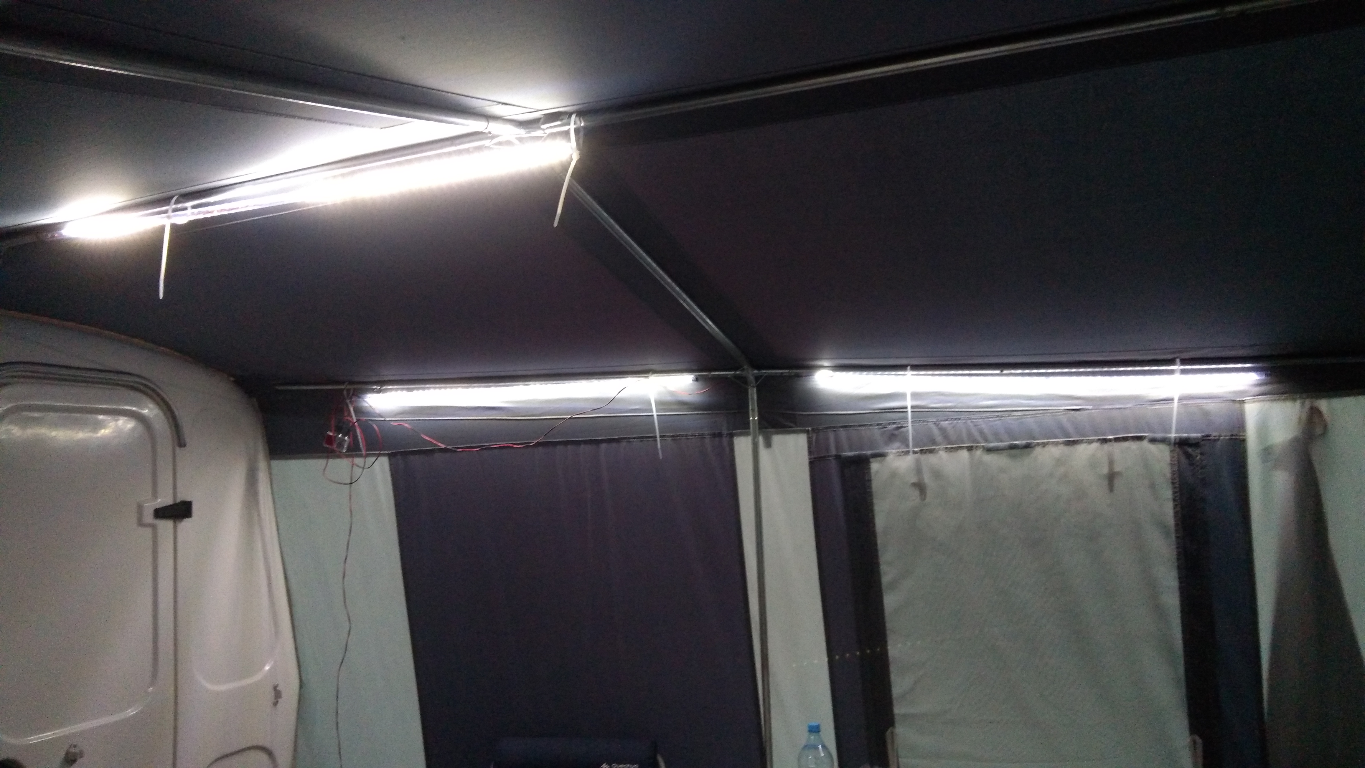

Naprędce przed wyjazdem na urlop zmajstrowałem sobie takie oświetlenie przedsionka. Lampa LED, którą jakiś czas temu zainstalowałem na ścianie obok drzwi pomimo fajnego mocnego światła jest dość irytująca przy wieczornych nasiadówkach w przedsionku ze względu na intensywny strumień światła skierowany poziomo w bok przyczepy i osoby siedzące twarzą do budy mają kiepsko. Często zakrywamy folią alu część lampy aby skierować strumień na podłogę.
Zamówiłem plastikowe transparentne profile 12x12 mm wraz z korkami na zakończenia, trochę taśmy LED 10mm, kilka złączek (gniazda i wtyczki) i powstało takie cudo:

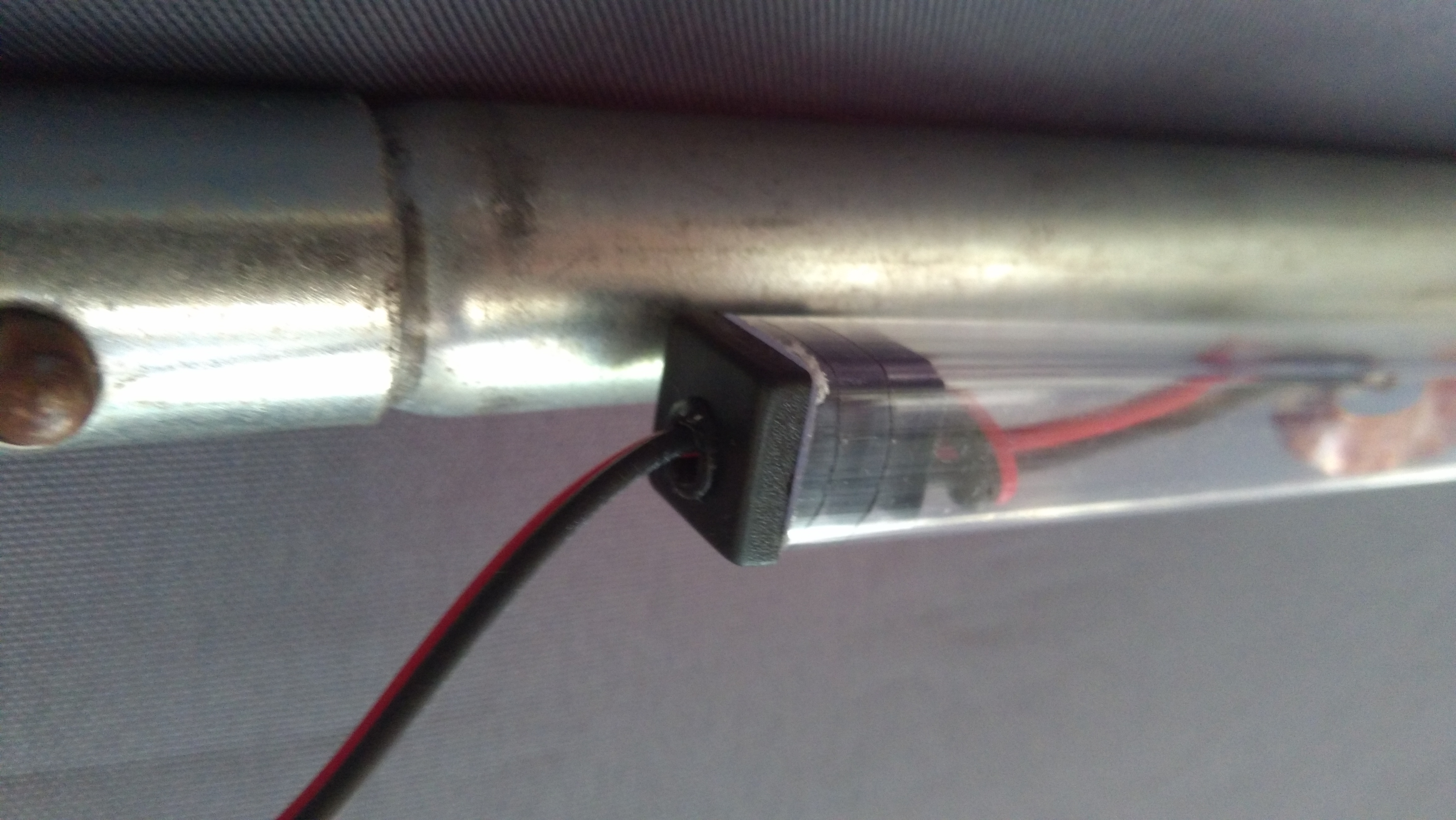

Prowizorycznie zamontowane na "oczka" z trytytek do rurek przedsionka a "kolektor" połączeniowy zrobiony z pudełka po Tictac'ach ale docelowo będą zmiany bo jak mówię, zrobione na szybko do testów.

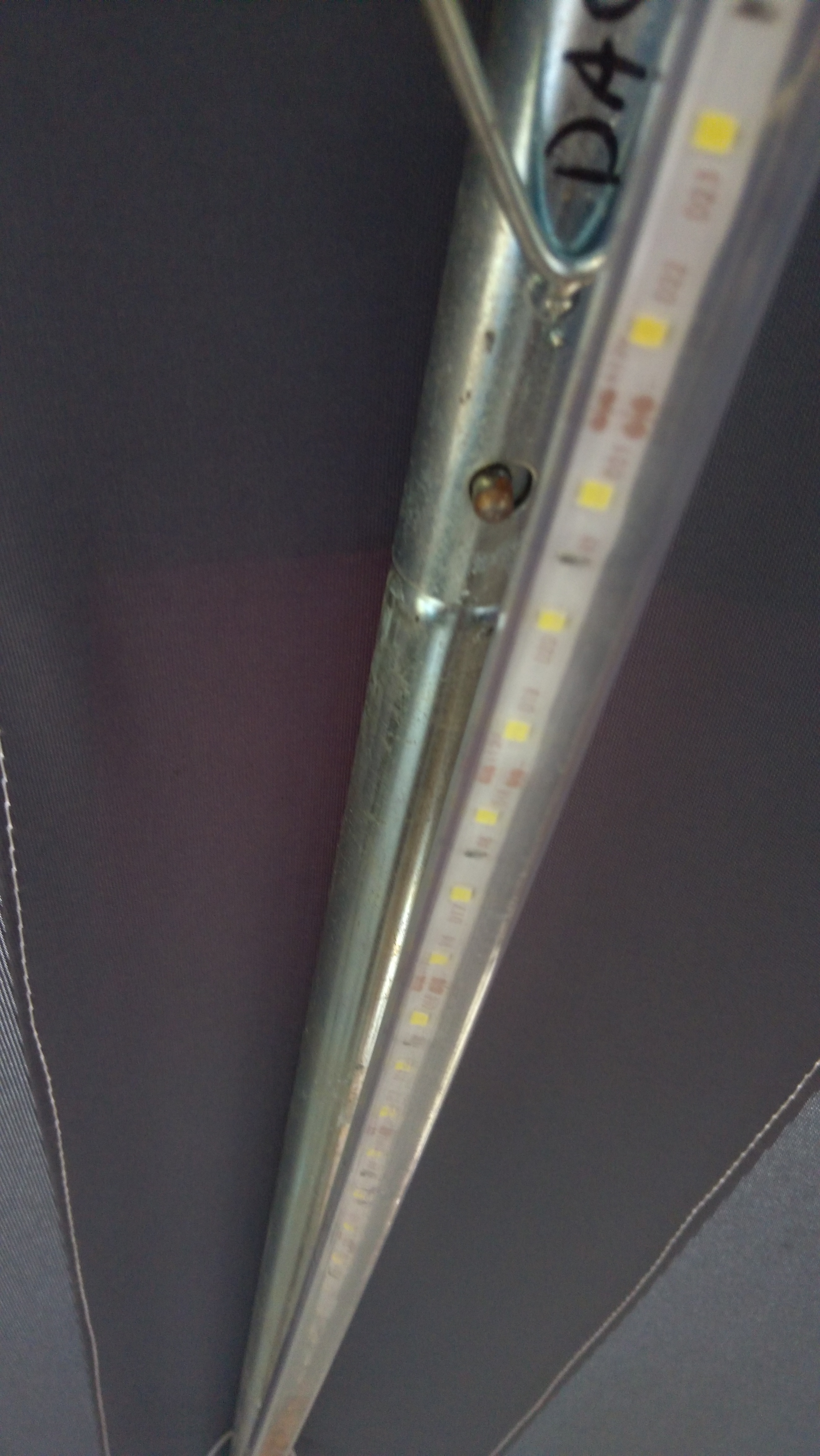

Ostatecznie do profila będzie przyklejony magnes neodymowy w 2 punktach więc mocowanie do rurki będzie banalnie proste i mega szybkie. LEDy jednak zmienię na nieco cieplejsze (miał być neutralny biały a jest lekko denerwujący zimny ).
Dodatkowo w ścianie obok drzwi do góry, zamontuję hermetyczne gniazda zapalniczki aby ilość okablowania ograniczyć do minimum.

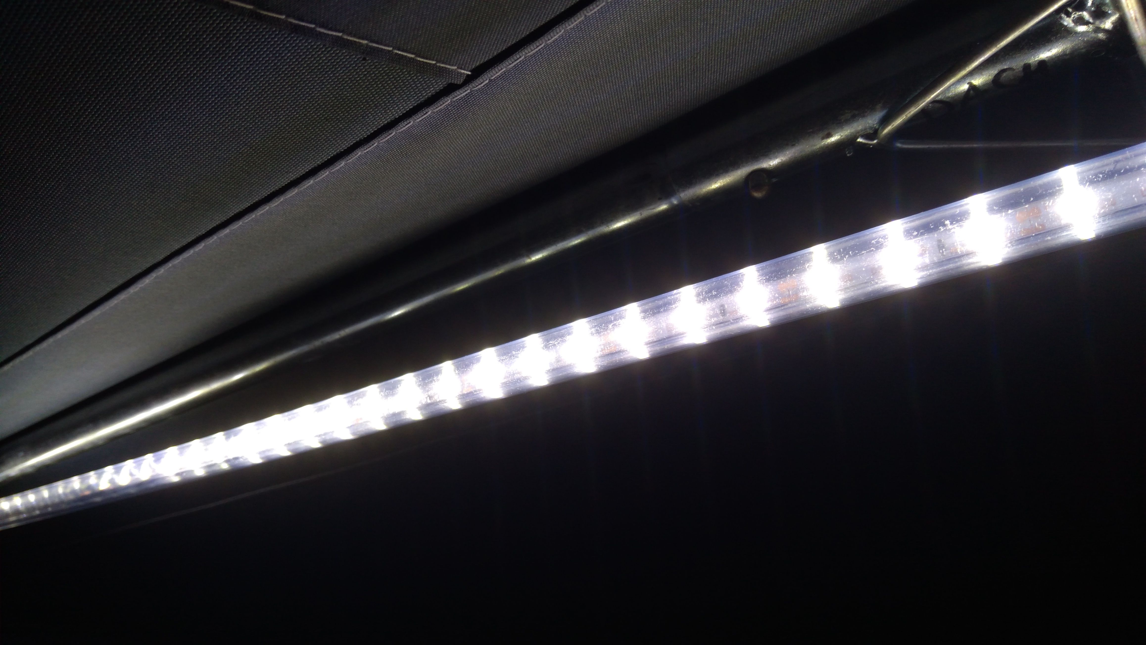

Pomysł chyba niezły. Inspiracją były węże LED i taśmy LED oplatane wokół rurek daszka i przedsionka. Pomysł o tyle fajny, że montaż i demontaż zajmie chwilkę i jest niezależny od rodzaju zadaszenia (daszek/przedsionek). Obudowa z profili PVC i korki z odrobiną sikaflexu gwarantuje szczelność i odporność na warunki pogodowe a jednocześnie ochronę taśmy LED. Po zdemontowaniu można bezpiecznie spakować do bakisty.
 ale docelowo będą zmiany bo jak mówię, zrobione na szybko do testów.Ostatecznie do profila będzie przyklejony magnes neodymowy w 2 punktach więc mocowanie do rurki będzie banalnie proste i mega szybkie. LEDy jednak zmienię na nieco cieplejsze (miał być neutralny biały a jest lekko denerwujący zimny

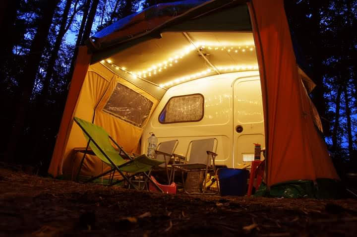

Re: Oświetlenie przedsionka
Kupiłem do siebie druciki LED. Są wodoodporne a zasilam je powerbankiem. PB starcza na dwa wieczory.
Łącznie 15m rozwinąłem w przedsionku.
