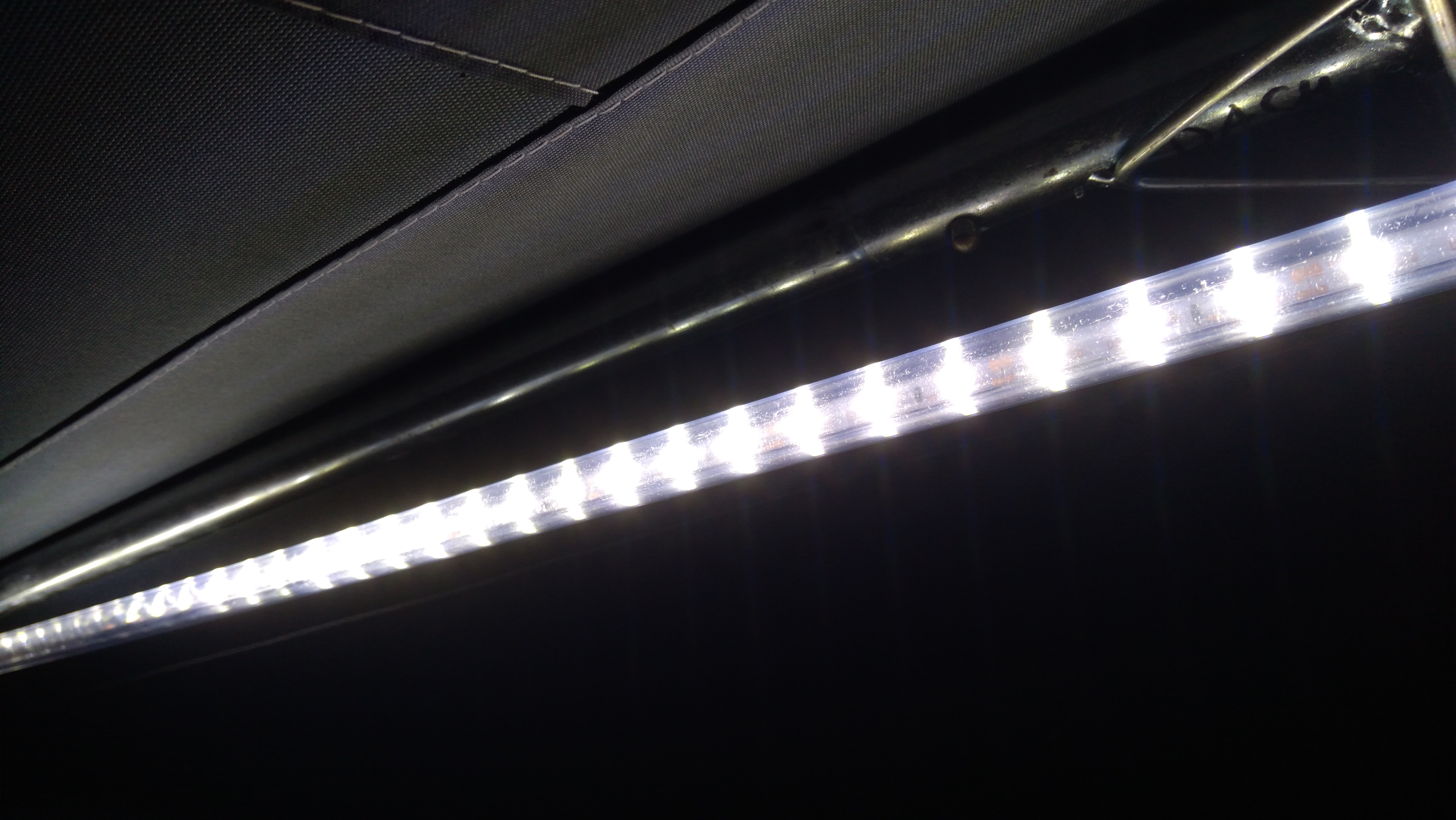

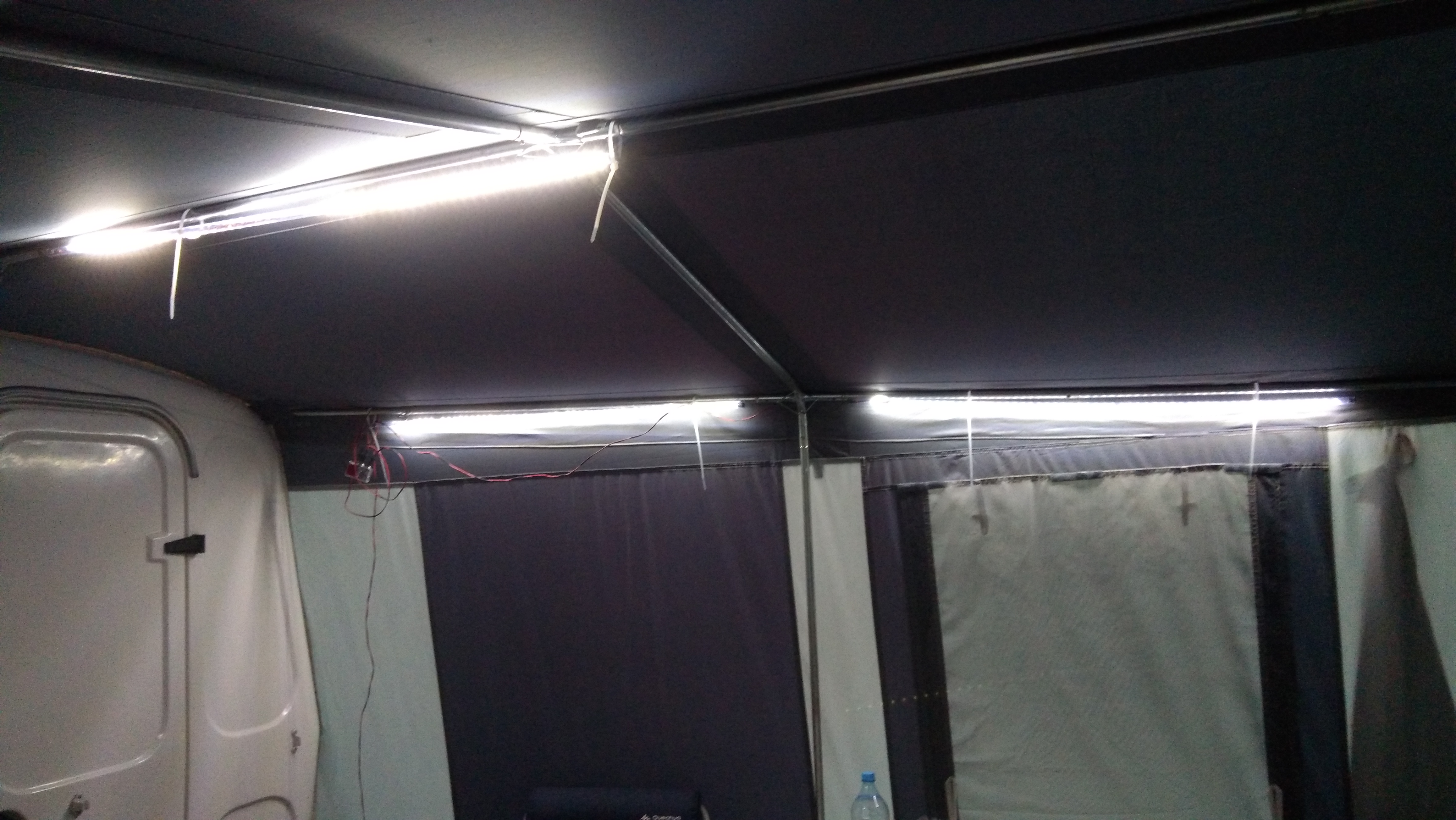

Naprędce przed wyjazdem na urlop zmajstrowałem sobie takie oświetlenie przedsionka. Lampa LED, którą jakiś czas temu zainstalowałem na ścianie obok drzwi pomimo fajnego mocnego światła jest dość irytująca przy wieczornych nasiadówkach w przedsionku ze względu na intensywny strumień światła skierowany poziomo w bok przyczepy i osoby siedzące twarzą do budy mają kiepsko. Często zakrywamy folią alu część lampy aby skierować strumień na podłogę.

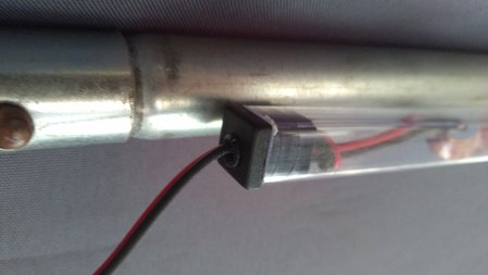

Zamówiłem plastikowe transparentne profile 12x12 mm wraz z korkami na zakończenia, trochę taśmy LED 10mm, kilka złączek (gniazda i wtyczki) i powstało takie cudo:
Prowizorycznie zamontowane na "oczka" z trytytek do rurek przedsionka a "kolektor" połączeniowy zrobiony z pudełka po Tictac'ach
ale docelowo będą zmiany bo jak mówię, zrobione na szybko do testów.
Ostatecznie do profila będzie przyklejony magnes neodymowy w 2 punktach więc mocowanie do rurki będzie banalnie proste i mega szybkie. LEDy jednak zmienię na nieco cieplejsze (miał być neutralny biały a jest lekko denerwujący zimny
Dodatkowo w ścianie obok drzwi do góry, zamontuję hermetyczne gniazda zapalniczki aby ilość okablowania ograniczyć do minimum.
Pomysł chyba niezły. Inspiracją były węże LED i taśmy LED oplatane wokół rurek daszka i przedsionka. Pomysł o tyle fajny, że montaż i demontaż zajmie chwilkę i jest niezależny od rodzaju zadaszenia (daszek/przedsionek). Obudowa z profili PVC i korki z odrobiną sikaflexu gwarantuje szczelność i odporność na warunki pogodowe a jednocześnie ochronę taśmy LED. Po zdemontowaniu można bezpiecznie spakować do bakisty.

Murano pisze:i jest niezależny od rodzaju zadaszenia (daszek/przedsionek).
Ale Ty masz daszek z Juli o ile dobrze pamiętam, a tam nie masz kalenicy przecież więc do szmaty na magnesy będzie ciężko "przykleić"
Re: oświetlenie przedsionka
reflexes pisze:Murano pisze:i jest niezależny od rodzaju zadaszenia (daszek/przedsionek).
Otóż myśląc o tym mój drogi Wattsonie przewiduję małe kawałeczki stalowych płytek (2x2 cm) aby zamocować "przez szmatę"

Murano pisze: Jak się to sprawdzi?
Szczerze powątpiewam, bo szmata, a szczególnie ta z Juli, mocno pracuje na wietrze więc obawiałbym się żeby komuś ta lampa nie spadła na głowę albo co gorsza do kieliszka

Swego czasu zrobiłem taką pojedynczą lampę LED na kablu do przedsionka lub daszku i dałem rzepy do mocowania do rurek. Obie części wystają z lampy, opasasz rurkę dowolnej średnicy i trzyma.

Montaż na magnesy, a nawet jak widzę jest pomysł na kołki rozporowe
Ja proponuję na rzepy...

Lukasz_b20 pisze:Ja mam taki patent ale jeszcze nie sprawdzałem pod przedsionkiem - myślę, że wystarczy. Wizualnie fajnie wygląda.
Dlatego zrobiłem listwy pod rurki bo ten układ to lipa straszna.
