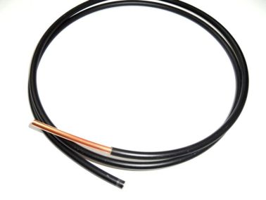

Rurkę miedzianą 8 mm w otulinie (tak jak do instalacji LPG) bardzo wygodnie się montuje. A i cena chyba nie jest jakaś zabijająca.
Ja kupowałem taką - 9 PLN/ metr
http://allegro.pl/rurka-miedziana-8mm-w-otulinie-przewod-miedziany-i3471821524.html

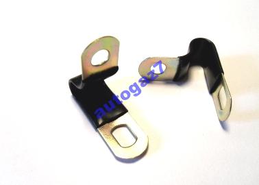

Do tego takie mocowania
http://allegro.pl/blaszka-zawieszka-rurki-faro-pcv-w-izolacji-2szt-i3471822911.html
