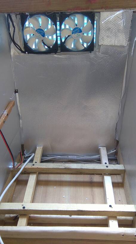

Postautor: Murano » czwartek, 8 wrz 2016, 21:17
120x120 mm i 13,8 dB...ciszej się chyba nie daObrazek

Re: Wyntylacja lodówki absorpcyjnej
Postautor: reflexes » piątek, 9 wrz 2016, 07:13
Ja mam zwykłe komputerowe ze starych zasilaczy, przykręcone do blaszki przykręconej do drewnianej ramki wokół kratki lodówki i w nocy jak zapomnę czasem wyłączyć to słychać lekki szum. Teraz jak już nie używam 230V tylko jadę z solara to chyba bardziej słychać palnik lodówki niż wiatraki ale generalnie są to pomijalne dzwięki tak bardzo, że często przykładam ucho do kratki i słucham czy lodówka działa czy może skończył się gaz.

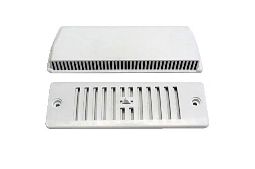

Zakupiłem ostatnio lodówkę Polar TA60 (tylko 230V) i przymierzam się do jej montażu.
Tak jak większość z Was, chcę wymusić obieg powietrza chłodzącego poprzez zastosowanie wywietrznika i wentylatorów.
Nie mam oryginalnej kratki wentylacyjnej, a nie chcę zbytnio kaleczyć skorupy.
I tu moje pytanie...
Czy będzie wystarczająco skuteczne zastosowanie wywietrznika bocznego "enki" :?:
Zdaję sobie sprawę, że ciąg grawitacyjny będzie mniej skuteczny niż przy tradycyjnej, ale planach mam dwa wentylatory 12-to woltowe o średnicy 60mm.
Co sądzicie o takim rozwiązaniu :?
Postautor: dworek » sobota, 11 sie 2018, 10:15
Wg minie to się nie sprawdzi, "tył lodówki" generuje bardzo dużo ciepła a ten wywietrznik na "małą przepustowość", wentylatorki mogą w tym układzie dawać efekt gwizdka...

Jestem tego samego zdania. Zobacz ile cm2 wyciągu mają typowe kratki do lodówek a twoja. Różnica to co najmniej kilkanaście razy.

tomcat pisze:Zakupiłem ostatnio lodówkę Polar TA60 ( tylko 230V ) i przymierzam się do jej montażu.
Tak jak większość z Was,chcę wymusić obieg powietrza chłodzącego poprzez zastosowanie wywietrznika i wentylatorów.
Nie mam oryginalnej kratki wentylacyjnej,a nie chcę zbytnio kaleczyć skorupy.
Zdaję sobie sprawę,że ciąg grawitacyjny będzie mniej skuteczny niż przy tradycyjnej,ale planach mam dwa wentylatory 12-to woltowe o średnicy 60mm.
Tomek to nie zadziała...
Ciepło idzie do góry samoczynnie, dając taki daszek mocno ograniczysz obieg.
Jeżeli już montujesz lodówkę to obstawiam, że nigdy jej stamtąd nie usuniesz (przyzwyczajenie i komfort) więc kaleczenie budy ma tutaj aspekt techniczny. Raczej nie będziesz miał potrzeby zaślepienia tego otworu.
Wentylatory polecam jak pisałem wyżej.
120 mm, ciche - 13,9 dB.
W praktyce słychać minimalny szum przy dobrym przyłożeniu ucha. Wszystko co ma powyżej 14 dB będzie ci przeszkadzać...

tomcat pisze:Czy będzie wystarczająco skuteczne zastosowanie wywietrznika bocznego "enki" :?:
Ten wywietrznik się nie sprawdzi ale już dwie kratki drzwiowe (wysoko i nisko) od eNki jak najbardziej. Montowałem w dwóch przyczepach i razem z wentylatorami dają dobrą wentylację i wyglądem pasują do Niewiadówki. Zerknij w mój wątek remontowy.
Na pewno nie polecam tych kratek od domowych drzwi łazienkowych. Ja nie chciałbym mieć "kawałka drzwi od kibla" na ścianie własnej przyczepy ;)
Co do wentylatorów polecam te co Murano, firmy AAB. Są ciche i wydajne.

Postautor: tomcat » sobota, 11 sie 2018, 12:34
Chłopaki; dzięki za porady ;)
Tak myślałem, że będzie trochę mała, ale chciałem się upewnić i uzyskać opinie doświadczonych użytkowników :)
Posłucham Waszych rad i zastosuję tą większą drzwiową.
