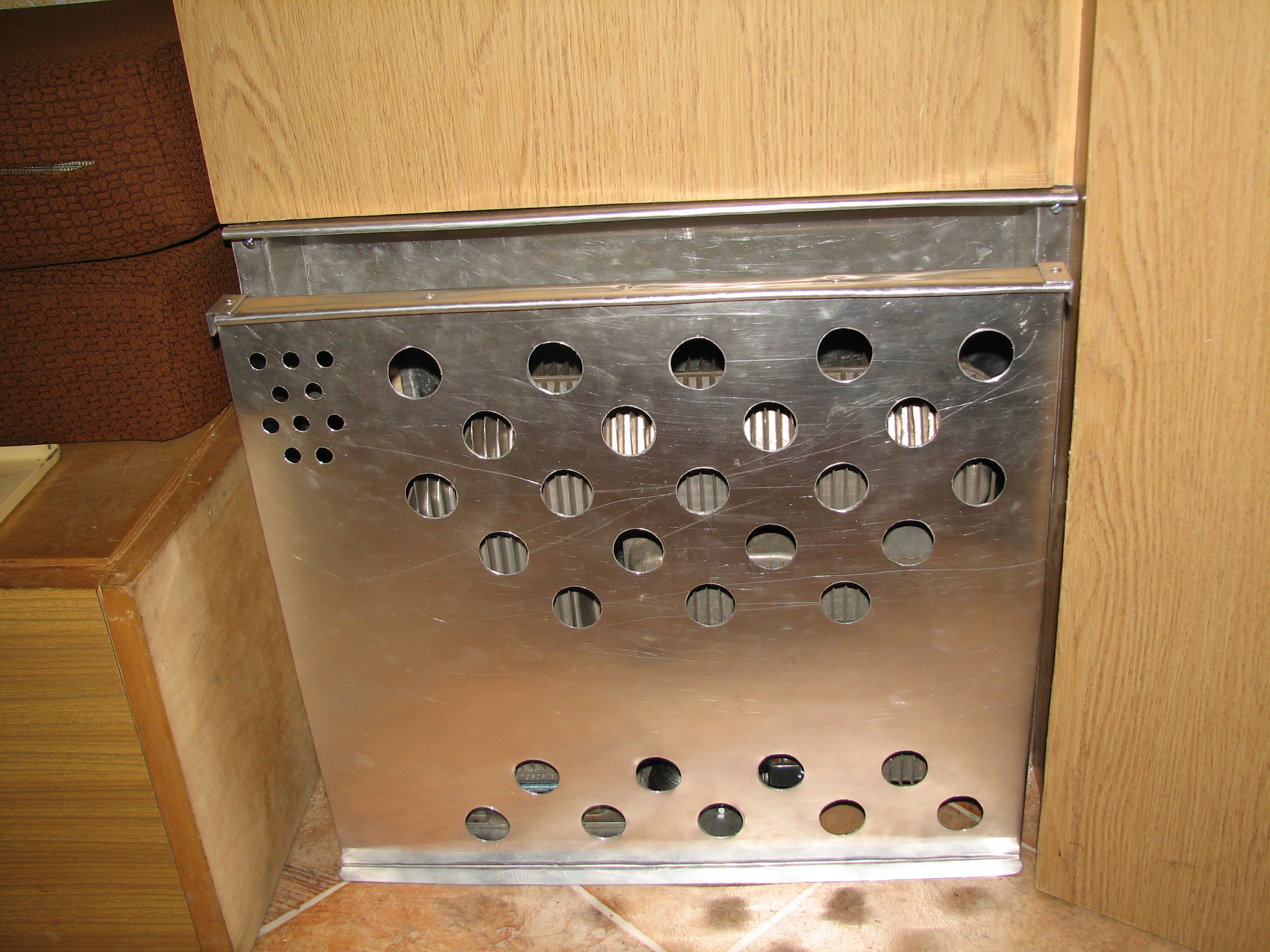

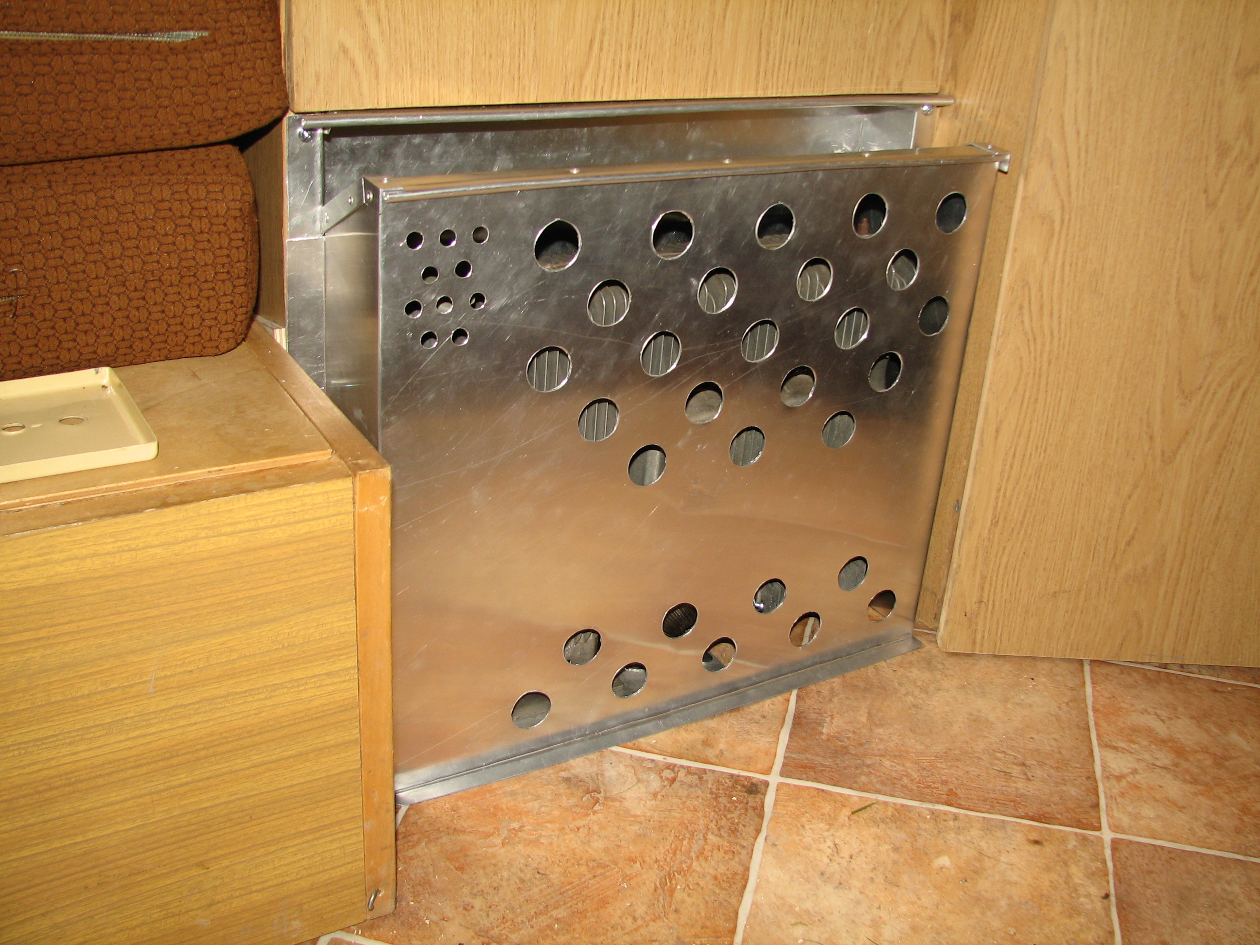

No i stało się. Trochę posiedziałem w garażu i obudowa wreszcie jest! Została zrobiona z aluminiowej blachy 0.6 mm i aluminiowego kątownika 15 mm. Poszczególne elementy połączone zostały nitami zrywalnymi. Ponieważ jeszcze nie wynaleziono prostokątnych wierteł, zdecydowałem się na wykonanie okrągłych otworów do cyrkulacji powietrza.
I wyszło coś takiego:
Wreszcie zakończyłem więc pierwszy etap budowy ogrzewania mojej przyczepy. Wszystko działa prawidłowo i zaczęło jakoś wyglądać. Póki co, mechaniczną część prac uważam za zakończoną. Mam zamiar popracować jeszcze nieco nad sterownikiem. Trzeba będzie poeksperymentować z mieszaniem powietrza. Pobyt w Bieszczadach zasiał nieco wątpliwości, czy ma to w ogóle sens. I sprawa chyba najważniejsza, to dodanie czujnika tlenku węgla i zrobienie "Alarmu Czadu".

Obudowa jak na samoróbkę całkiem ok. Podrasował bym jednak jeszcze te otwory coś na wzór dyfuzorów, tzn dołem wypukłe a górą wklęsłe. Najlepiej włożyć w otwór rurkę podobnej średnicy i pociągnąć do góry aby wyciągnęła blachę dołem a wcisnęła górą. Powinno to poprawić sprawność grzania.

Murano pisze:tzn dołem wypukłe a górą wklęsłe. [...] Powinno to poprawić sprawność grzania.
Obawiam się, że będzie też skutecznie korować wszelkie części ciała które niechcący się z tym spotkają. Będzie działać jak tarka do warzyw . Góra wklęsła ok, dół wypukły chyba nie.

Nie zrobi większej krzywdy niż narożnik z kątownika

TomekMal pisze:Trochę posiedziałem w garażu i obudowa wreszcie jest!
Spoko wyszło.

Murano pisze:Podrasował bym jednak jeszcze te otwory coś na wzór dyfuzorów, tzn dołem wypukłe a górą wklęsłe.
Pomysł fajny ale nie wiem czy przy użyciu rurki nie zdeformuje się cały front. Otwory są dość blisko siebie i wydaje mi się, że wszystko by się powyginało.
Zgadzam się z tym całkowicie. Blacha jest cienka i miękka i na pewno się powygina w całkowicie niekontrolowany sposób. Żeby wykonać takie przetłoczenia należałoby zrobić przyrząd. Mam mniej więcej pomysł, jak powinien wyglądać, ale uważam, że przetłoczeń robić nie warto. Na pewno płaska płyta z otworami nie będzie powodowała zagrożenia, o którym pisze kol. reflexes. I mam poważne wątpliwości, czy wpływ przetłoczeń na cyrkulację powietrza w przyczepie będzie aż taki istotny, żeby opłacało się wkładać tyle pracy w ich wykonanie.

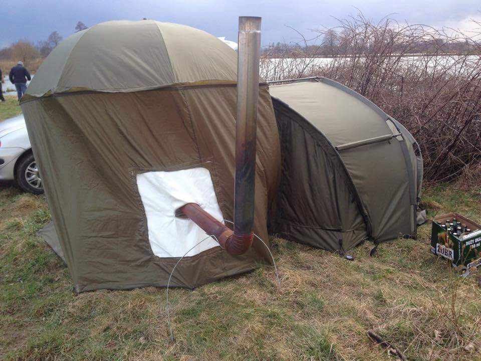

Co tam się rozczulać. Nawiew powiadacie ? Trzeba być twardym i nigdy się nie poddawać. Wszystko jest dobre i musi działać
Namiot mojego kolegi ( w środku "koza" czyli piec na węgiel lub drewno )
Da się ? Całe zawody ogrzewał i dawało rade. Zasada taka, że w tym jednym stał piec namiocie i dmuchał ciepłem do drugiego.
Żeby nie było, że to żarty jakieś, bo sam widziałem. Nie wiem, czy materiały łatwopalne są w nalezytej odległości i nie znam temperatury zapłonu tych szklanych dodatków za tym namiotem
