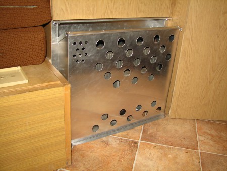

No i stało się. Trochę posiedziałem w garażu i obudowa wreszcie jest! Została zrobiona z aluminiowej blachy 0.6 mm i aluminiowego kątownika 15 mm. Poszczególne elementy połączone zostały nitami zrywalnymi. Ponieważ jeszcze nie wynaleziono prostokątnych wierteł, zdecydowałem się na wykonanie okrągłych otworów do cyrkulacji powietrza.
I wyszło coś takiego:
Wreszcie zakończyłem więc pierwszy etap budowy ogrzewania mojej przyczepy. Wszystko działa prawidłowo i zaczęło jakoś wyglądać. Póki co, mechaniczną część prac uważam za zakończoną. Mam zamiar popracować jeszcze nieco nad sterownikiem. Trzeba będzie poeksperymentować z mieszaniem powietrza. Pobyt w Bieszczadach zasiał nieco wątpliwości, czy ma to w ogóle sens. I sprawa chyba najważniejsza, to dodanie czujnika tlenku węgla i zrobienie "Alarmu Czadu".

Obudowa jak na samoróbkę całkiem ok. Podrasował bym jednak jeszcze te otwory coś na wzór dyfuzorów, tzn dołem wypukłe a górą wklęsłe. Najlepiej włożyć w otwór rurkę podobnej średnicy i pociągnąć do góry aby wyciągnęła blachę dołem a wcisnęła górą. Powinno to poprawić sprawność grzania.
Re: Sterowanie ogrzewaniem
Murano pisze:tzn dołem wypukłe a górą wklęsłe. [...] Powinno to poprawić sprawność grzania.
Obawiam się, że będzie też skutecznie korować wszelkie części ciała które niechcący się z tym spotkają. Będzie działać jak tarka do warzyw
reflexes pisze:Murano pisze:tzn dołem wypukłe a górą wklęsłe. [...] Powinno to poprawić sprawność grzania.
Obawiam się, że będzie też skutecznie korować wszelkie części ciała które niechcący się z tym spotkają. Będzie działać jak tarka do warzyw. Góra wklęsła ok, dół wypukły chyba nie.
Nie zrobi większej krzywdy niż narożnik z kątownika
TomekMal pisze:Trochę posiedziałem w garażu i obudowa wreszcie jest!
Spoko wyszło.
TomekMal pisze:Trzeba będzie poeksperymentować z mieszaniem powietrza.
Nie ma co eksperymentować, lepiej skołować Trumavent 12V i "będziesz Pan zadowolony"
Murano pisze:Podrasował bym jednak jeszcze te otwory coś na wzór dyfuzorów, tzn dołem wypukłe a górą wklęsłe.
Pomysł fajny ale nie wiem czy przy użyciu rurki nie zdeformuje się cały front. Otwory są dość blisko siebie i wydaje mi się, że wszystko by się powyginało.
RAFALSKI pisze:
Zgadzam się z tym całkowicie. Blacha jest cienka i miękka i na pewno się powygina w całkowicie niekontrolowany sposób. Żeby wykonać takie przetłoczenia należałoby zrobić przyrząd. Mam mniej więcej pomysł, jak powinien wyglądać, ale uważam, że przetłoczeń robić nie warto. Na pewno płaska płyta z otworami nie będzie powodowała zagrożenia, o którym pisze kol. reflexes. I mam poważne wątpliwości, czy wpływ przetłoczeń na cyrkulację powietrza w przyczepie będzie aż taki istotny, żeby opłacało się wkładać tyle pracy w ich wykonanie.
Natomiast, jeśli idzie o Trumaventa, to zupełnie nie pasuje do mojej koncepcji zabudowy przyczepy. Po prostu mam za mało miejsca za tylną ścianą piecyka, jest zbyt blisko nadkola. Wczoraj robiłem próby z wentylatorami umieszczonymi bezpośrednio pod klapą otworu dachowego i stwierdziłem, że mają jednak zdecydowany wpływ na rozkład temperatur we wnętrzu. Ponadto, wydaje mi się, że wtedy krócej pracuje piec, a więc będzie mniejsze zużycie gazu. Ponieważ wygląda, że zupełnie dobrze spełniają swoją rolę, więc na razie pozostanę przy tym rozwiązaniu. Chyba, że koledzy przedstawicie argumenty za innym podejściem do sprawy.

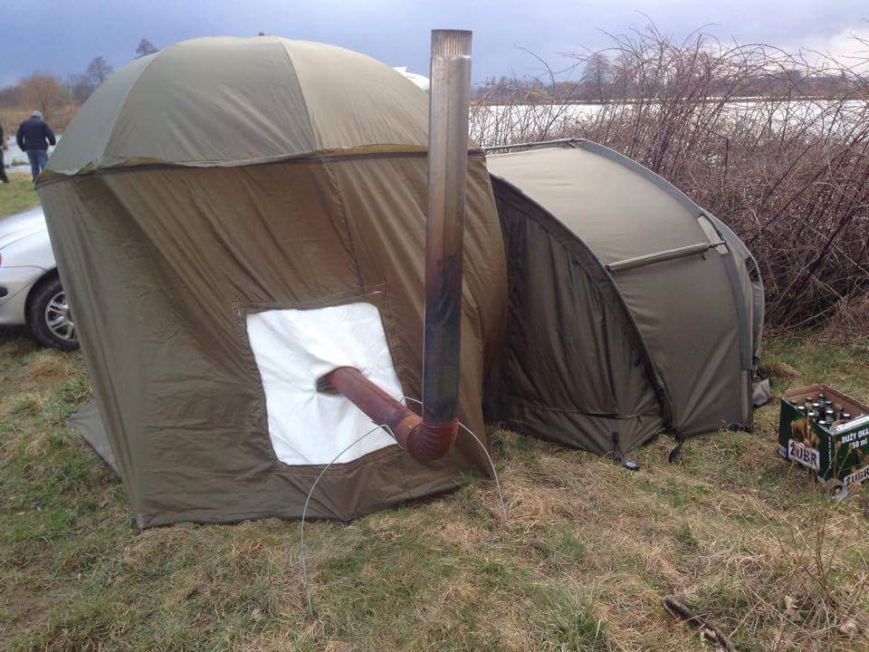

Co tam się rozczulać. Nawiew powiadacie ? Trzeba być twardym i nigdy się nie poddawać. Wszystko jest dobre i musi działać
Namiot mojego kolegi ( w środku "koza" czyli piec na węgiel lub drewno )
Da się ? Całe zawody ogrzewał i dawało rade. Zasada taka, że w tym jednym stał piec namiocie i dmuchał ciepłem do drugiego.
Żeby nie było, że to żarty jakieś, bo sam widziałem. Nie wiem, czy materiały łatwopalne są w nalezytej odległości i nie znam temperatury zapłonu tych szklanych dodatków za tym namiotem
