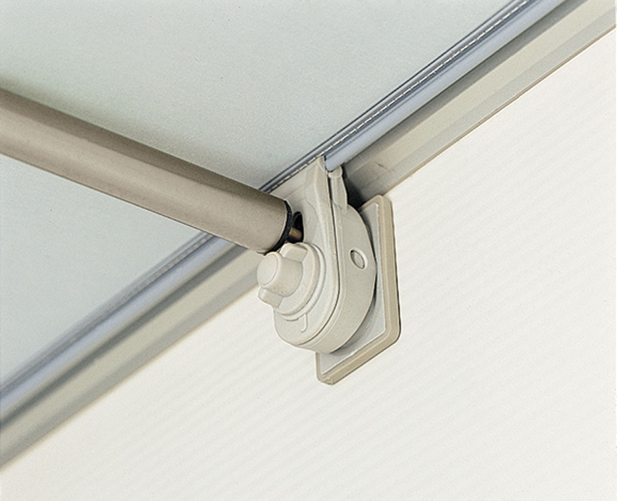

Zanabyłem przedsionek z Obelinka, potrzebne będzie takie ustrojstwo mocowane do podwójnej kedry do napięcia stelaża.
Są różne modele, różne nazwy. Ktoś ma lub używa jakiś konkretny?
Re: Quick Lock ktoś używa ?
Nie używam, ale weź pod wzgląd, że tu masz pokazane przykłady w pieczarkarniach gdzie listwa kedrowa jest na krawędzi łączenia ściany i dachu pod kątem prostym. W eNce masz listwę kedrową przesuniętą w głąb dachu i jak zapniesz takie trzymadełko do podwójnej kedry to ono Ci się może nie oprzeć o ścianę tylko schować gdzieś pod szmatą na dachu. Na pewnoe nie będzie przylegało tak idealnie jak na fotkach.

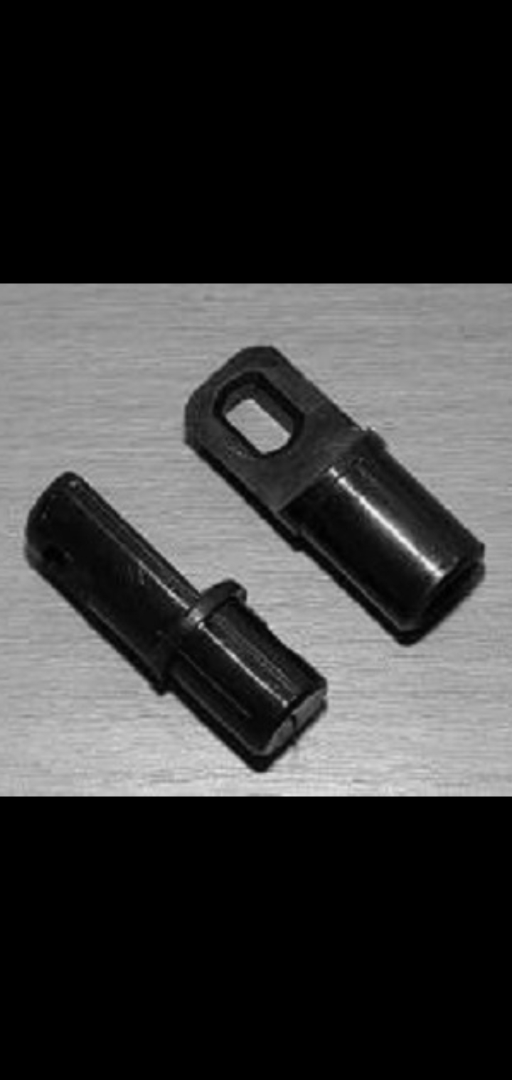

Dawno dawno temu, w eNce też nie miałem oczek na haki od przedsionka i kombinowałem z przyssawkami. Znalazłem taki patent gdzieś w necie.
A w związku z tym, że nie mogłem takich przyssawek nigdzie znaleźć to ostatecznie skończyło się na
Oczywiście nie dałem takich chamskich wielkich gum, a ładnie, równiutko je obciąłem jakieś 1 cm od miejsca gdzie wchodzi trzonek. Był też pomysł żeby użyć gumek do lasek.

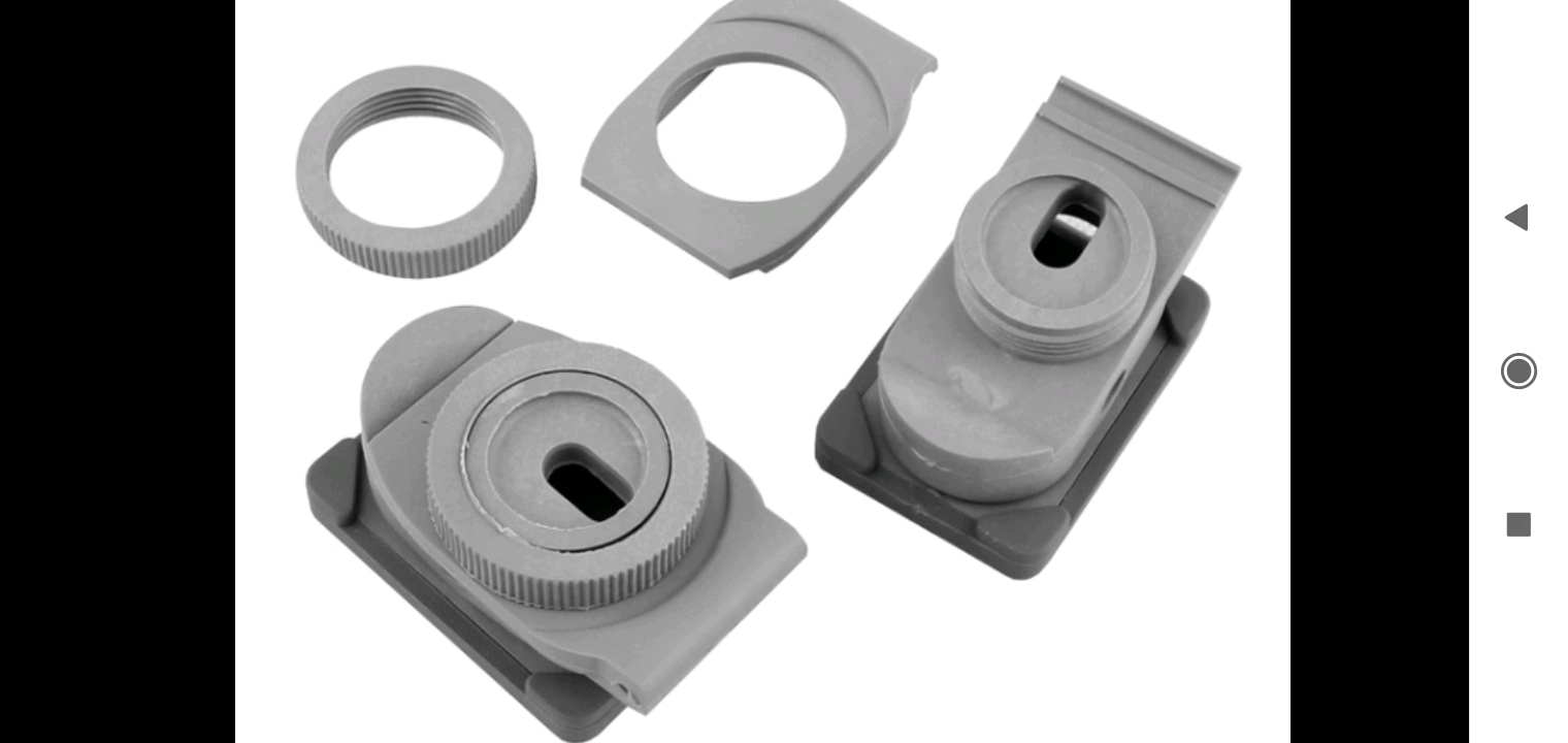

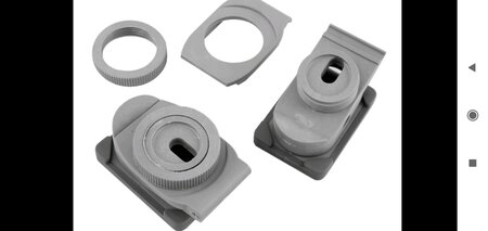

Mam ten z drugiego zdjęcia, niestety nie mogę złapać za kedre bo Lander ma tak jak Niewiadów listwe na dachu. Uchwyt ten ma taką mięką gumę na stopce i trzyma się i bez kedry. Ale mój przedsionek stał na działce w dobrej pogodzie kilka nocy. Sam myślę żeby jednak przykręcić takie oczka do stelaża albo doszyć tasiemki z kawałkiem kedry do którego załapie ten uchwyt.

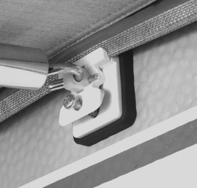

Ja kupiłem takie na foto i dorobiłem tylko blaszki z nierdzewki oczywiście do N.

Konkretnie ten system, z pominięciem chwytania małej kedry daszka tylko samo podparcie pod rurkę.
Da radę to utrzymać boczne rurki kalenicy? To jest klejone na stałe czy montowane każdorazowo na zasadzie docisku?

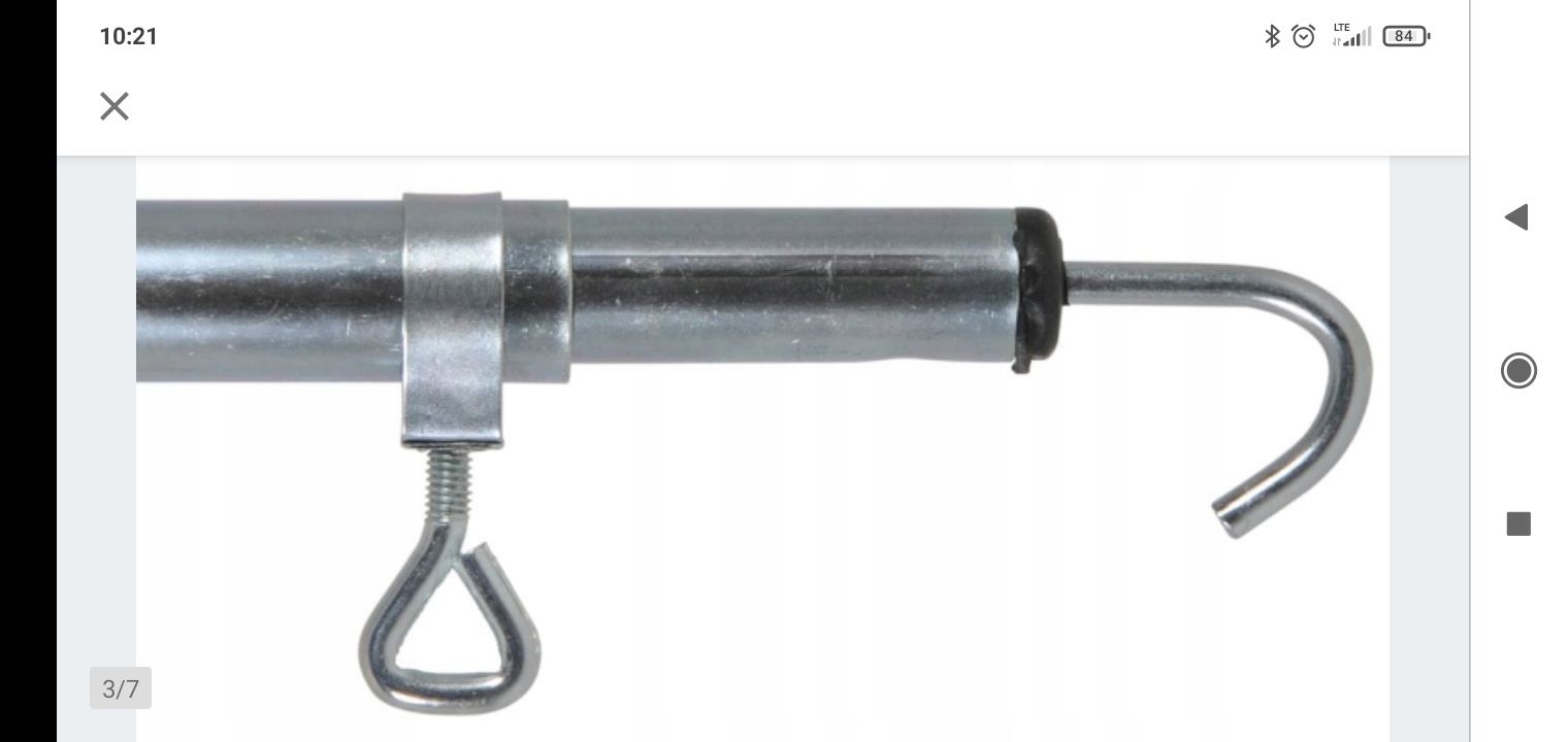

Jednocześnie kupię 2 sztuki rurek regulowanych (teleskopowych) zakończonych z jednej strony hakiem jak na zdjęciu poniżej:a z drugiej plastikowym oczkiem do nałożenia na nogę z szpilką u góry:

Kiedyś próbowałem podobnego rozwiązania do tego dużego mojego przedsionka i niestety okazało się że bez tej małej kedry to trzymającej nie zdaje to egzaminu na wietrze, poprostu po kilku szarpnięciach przedsionkiem to się zsuwało.
Finalnie zdecydowałem się na przedziurawienie budki i montaż uchwytów, natomiast przy daszku stwierdziłem że najlepsze będą wszyte kieszenie w miejscach trzech kalenic i to przynajmniej u mnie robi robotę.

Marcin właśnie wróciłem i powiem tak. Kupiłem te uchwyty pod małą kadrę ale jak nie są zapinane to się bujają w jedną stronę. Guma jest na tyle sztywna że po napięciu stelaża nie trzyma mocno. Na szczęście miałem przerobione 3 uchwyty do telefonu z Action za 8.49 i zamontowałem je. Wytrzymały nawet burze w Cro. Jak się rozpakuję wyślę fotkę.
