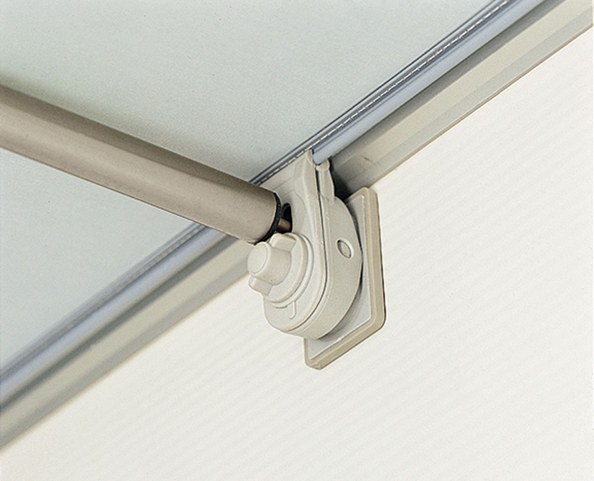

Zanabyłem przedsionek z Obelinka, potrzebne będzie takie ustrojstwo mocowane do podwójnej kedry do napięcia stelaża.
Są różne modele, różne nazwy. Ktoś ma lub używa jakiś konkretny?

Nie używam, ale weź pod wzgląd, że tu masz pokazane przykłady w pieczarkarniach gdzie listwa kedrowa jest na krawędzi łączenia ściany i dachu pod kątem prostym. W eNce masz listwę kedrową przesuniętą w głąb dachu i jak zapniesz takie trzymadełko do podwójnej kedry to ono Ci się może nie oprzeć o ścianę tylko schować gdzieś pod szmatą na dachu. Na pewnoe nie będzie przylegało tak idealnie jak na fotkach.

Mam ten z drugiego zdjęcia, niestety nie mogę złapać za kedre bo Lander ma tak jak Niewiadów listwe na dachu. Uchwyt ten ma taką mięką gumę na stopce i trzyma się i bez kedry. Ale mój przedsionek stał na działce w dobrej pogodzie kilka nocy. Sam myślę żeby jednak przykręcić takie oczka do stelaża albo doszyć tasiemki z kawałkiem kedry do którego załapie ten uchwyt.

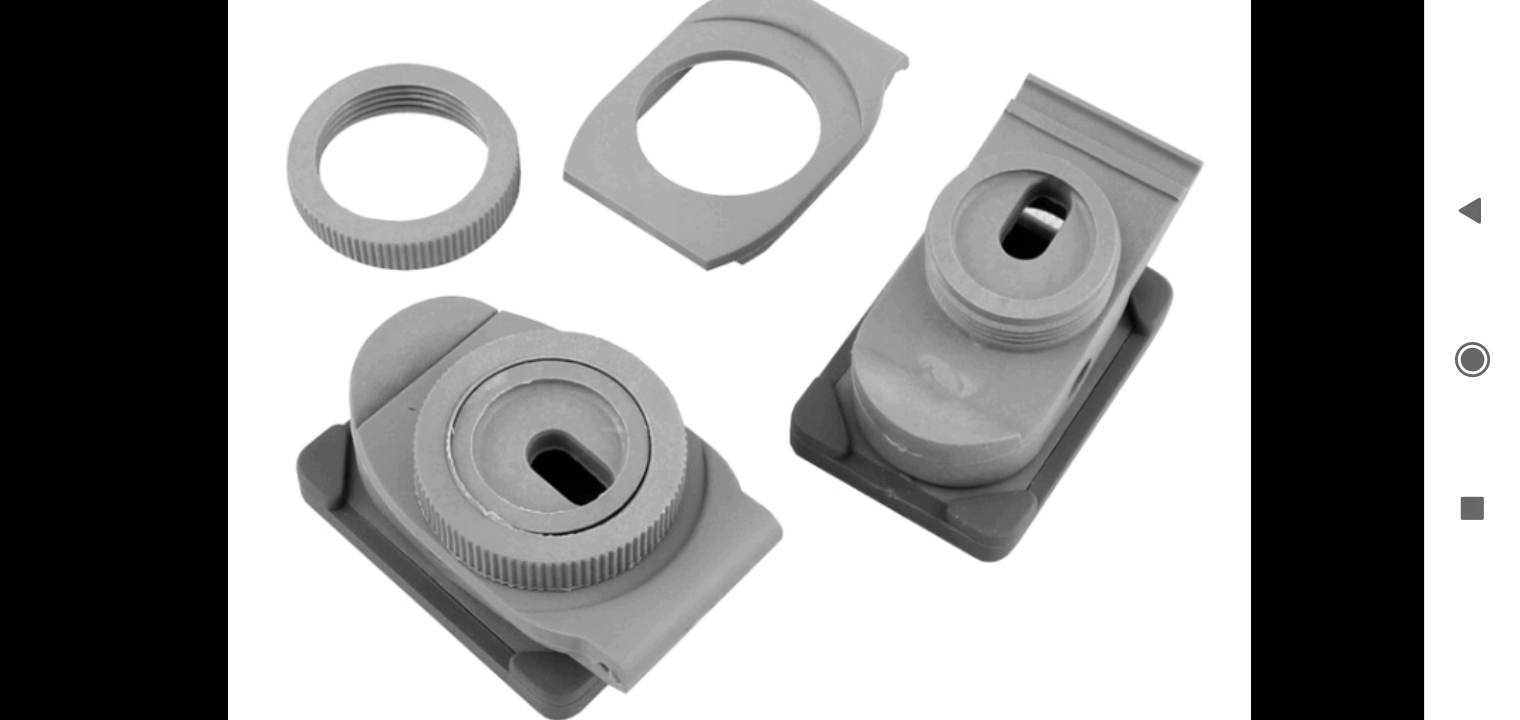

Konkretnie ten system, z pominięciem chwytania małej kedry daszka tylko samo podparcie pod rurkę.
Da radę to utrzymać boczne rurki kalenicy? To jest klejone na stałe czy montowane każdorazowo na zasadzie docisku?

Kiedyś próbowałem podobnego rozwiązania do tego dużego mojego przedsionka i niestety okazało się że bez tej małej kedry to trzymającej nie zdaje to egzaminu na wietrze, poprostu po kilku szarpnięciach przedsionkiem to się zsuwało.
Finalnie zdecydowałem się na przedziurawienie budki i montaż uchwytów, natomiast przy daszku stwierdziłem że najlepsze będą wszyte kieszenie w miejscach trzech kalenic i to przynajmniej u mnie robi robotę.

Marcin właśnie wróciłem i powiem tak. Kupiłem te uchwyty pod małą kadrę ale jak nie są zapinane to się bujają w jedną stronę. Guma jest na tyle sztywna że po napięciu stelaża nie trzyma mocno. Na szczęście miałem przerobione 3 uchwyty do telefonu z Action za 8.49 i zamontowałem je. Wytrzymały nawet burze w Cro. Jak się rozpakuję wyślę fotkę.
