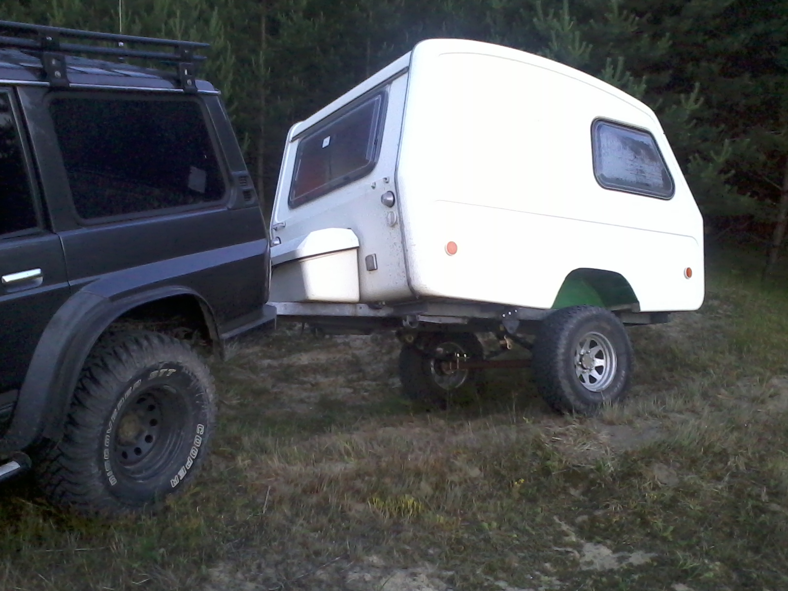

czym wycinałeś nadkola?,czym wykonczyłes nadkola? jakieś problemy miałeś podczas podrózy po Polsce ze strony policji? sprawdzałeś wage przyczepy po przeróbce? robiłeś jakieś dodkaowe przeglądy czy latasz na oryginale?

Nadkola wstępnie wycięte wyrzynarką. Później oddane do lakieru i tam rownież wykonali nadkola. Nadkola od spodu są wykonane z blachy cynkowej a od góry obłożone włóknem szklanym. Jeśli chodzi o wagę to wiadomo pusta przyczepa jest nie wiele cięższa od serii, lecz po zapakowaniu jej przed wyjazdem to już waga wzrasta. I jest to więcej niż dopuszczalne 100 kg. Dokumenty seryjne bezterminowe, bo ośka niechamowana.

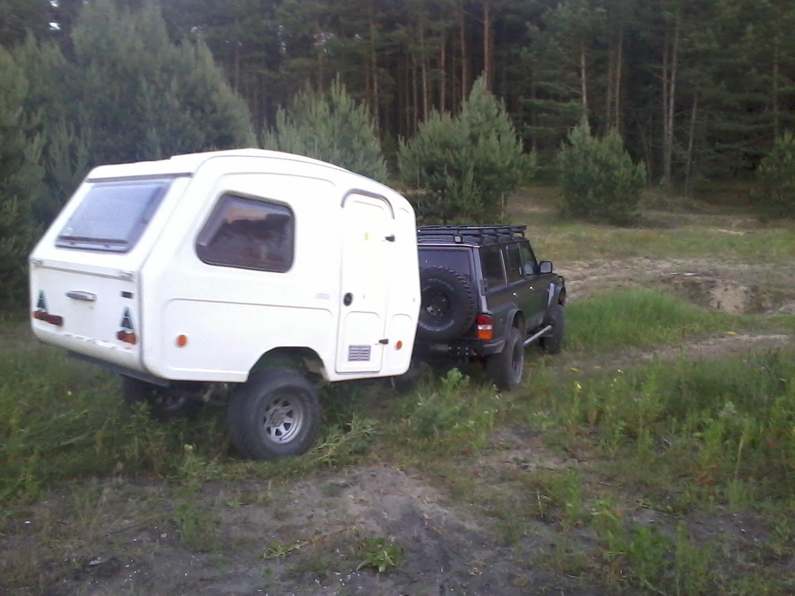

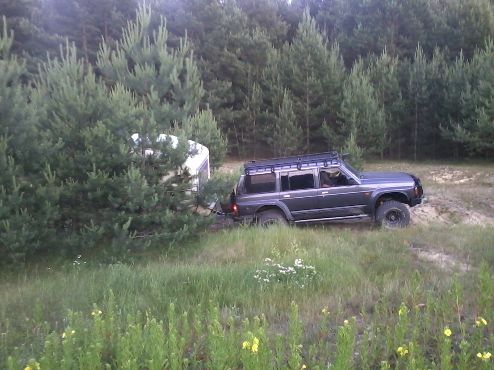

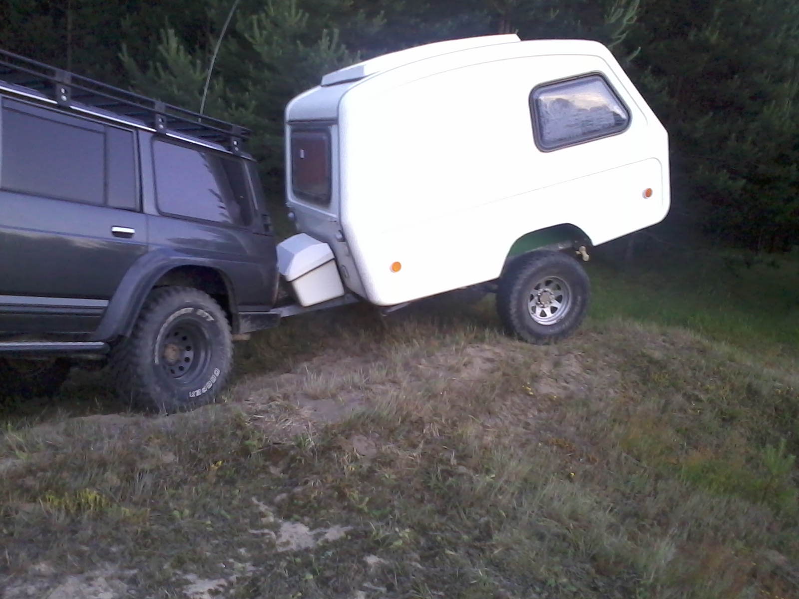

Postautor: dzin1975 » czwartek, 18 cze 2015, 21:38
testy zdała na 6

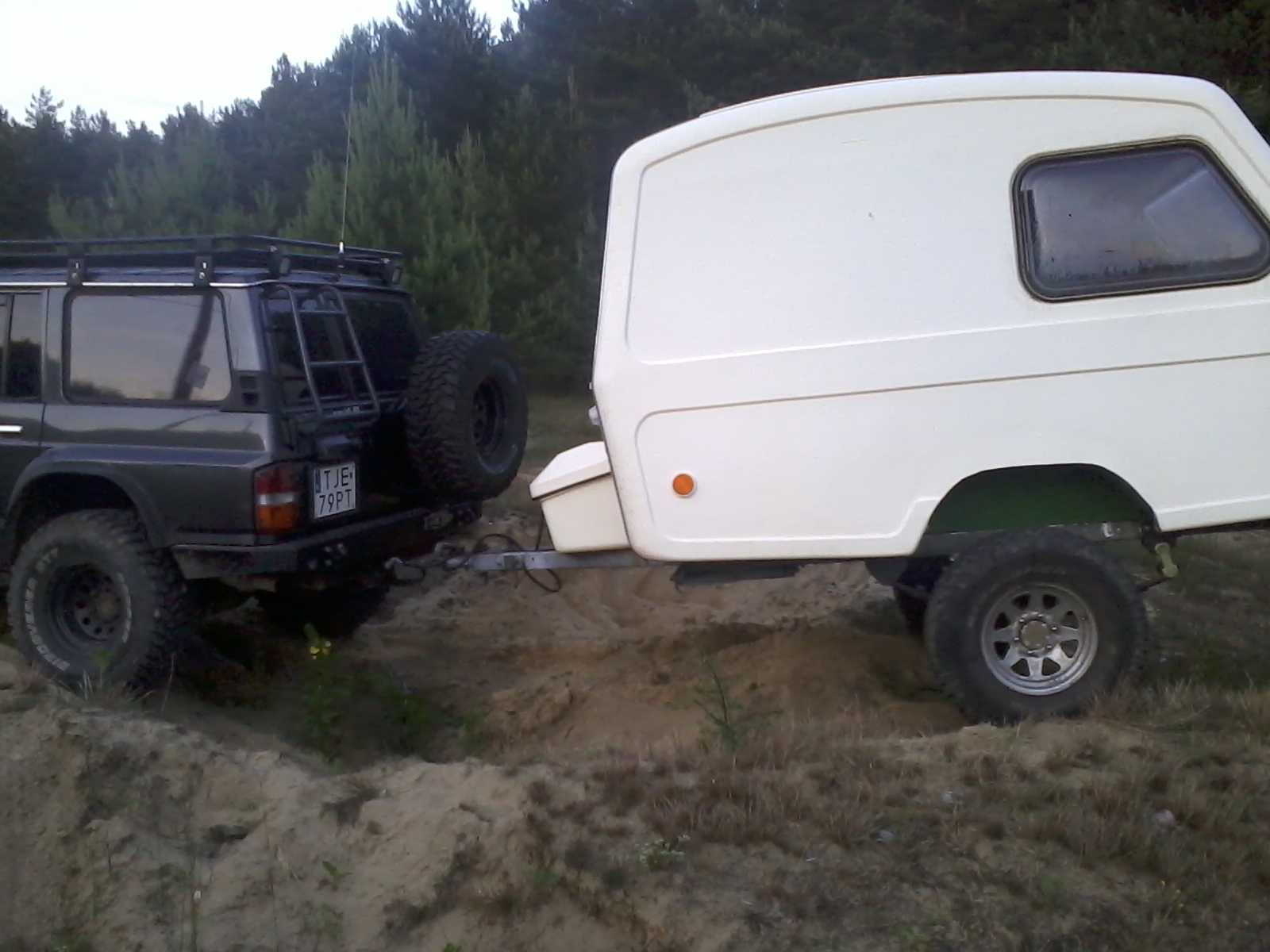

Re: niewiadów-ka terenówka
Postautor: dzin1975 » czwartek, 18 cze 2015, 21:43
ciąg dalszy testów.....

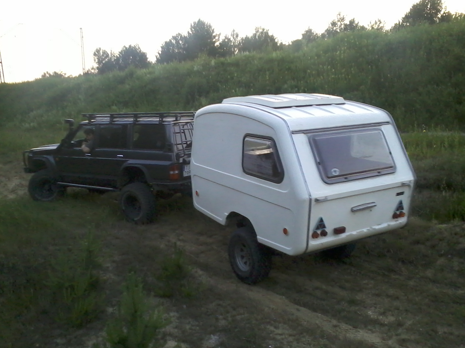

Postautor: dzin1975 » czwartek, 18 cze 2015, 21:45
idzie jak...niewiadówka :P
Postautor: Benior » czwartek, 18 cze 2015, 21:56
Piękny zestaw :D
Najsłabszym elementem będzie zaczep.
Kiedyś nad tym z kumplem dumaliśmy i niestety przy mocnych przechyłach może się wypiąć.
Fajnie by było coś wykombinować aby zaczep obracał się wokół własnej osi.
Przy hamulcu najazdowym to przynajmniej trochę zaczep się obraca a w naszych zapiekankach niestety sztywno stoi.

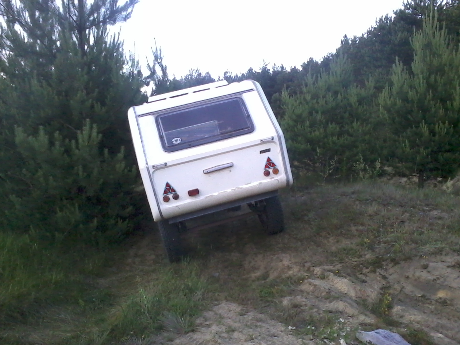

Benior pisze:Najsłabszym elementem będzie zaczep.
...może iść w zaczep natowski, duża niezależność na przechyłach
http://s166.photobucket.com/user/RRClas ... O.jpg.html
n132d
Benior
Posty: 1857
Postautor: Benior » piątek, 19 cze 2015, 08:46
Z tego co się orientuję to osobówką z takim zaczepem nie można holować.
Rozwiązaniem były by podwójne zaczepy i przy zjeździe z czarnego zmiana na ten lepszy.
Tylko to trochę do bani rozwiązanie.

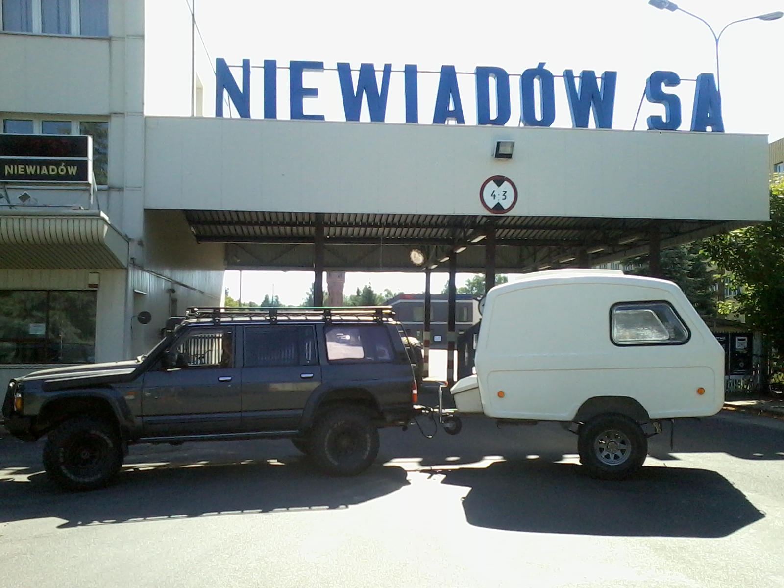

Postautor: dzin1975 » wtorek, 7 lip 2015, 22:45
nie mogłem sobie odmówic małej pamiątki...podczas wizyty u Dariusa...

Zaj...sty zestaw, tylko ten zaczep możliwość tolerancji pod kątem max 90 ^. bo może się przewrócić na bok ( musi mieć ogranicznik)...
cholera , ale Ci zazdroszczę takiego zestawu.

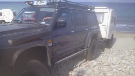

witam,tak na szybko-zestaw zaleciał na Thassos ( grecja ) i dzisiaj własnie wrócił,sprawił sie doskonale,zadne mankamenty nie wystapiły... :D
w terenie sprawuje sie rewelacyjnie na trasie jeszcze lepiej,pare fotek w najblizszych dniach....
