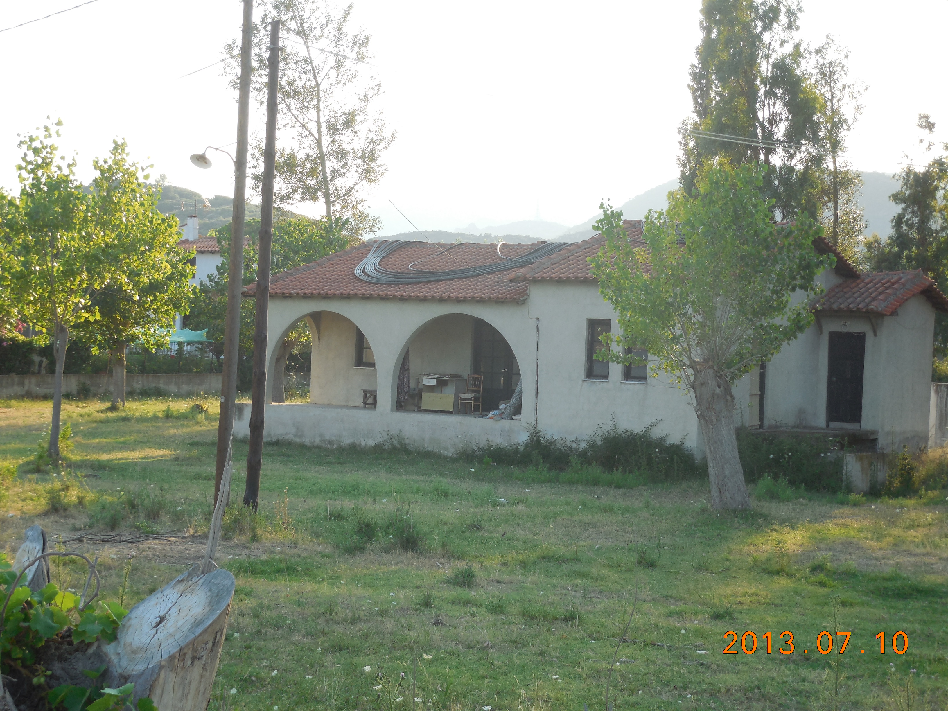

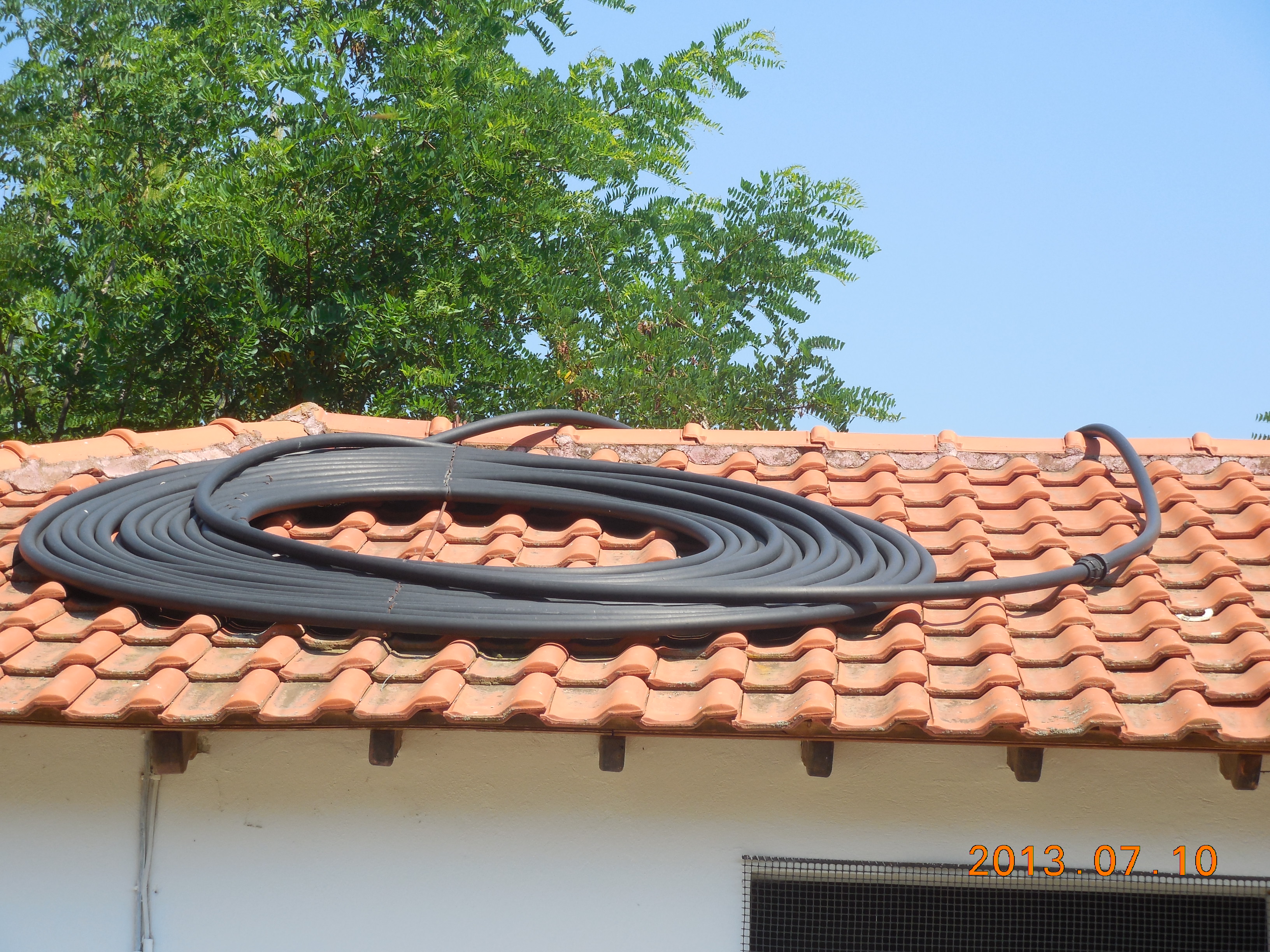

TomekN126N pisze:Czasem trafiają się małe junkersy gazowe na portalach aukcyjnych. Może to jest rozwiązanie? Działa, jak przepływowy ogrzewacz i jest na gaz.
Problem z wszystkimi przepływówkami obojętnie gaz czy prąd polega na tym , że muszą mieć zapewnione dosyć duże ciśnienie podczas przepływu czyli najlepiej jak są podłączone do sieci wodociągowej a potrzeby mamy takie , że najlepiej jak woda by była dostarczana z jakiegoś zbiornika umieszczonego powyżej podgrzewacza a te kryteria łatwo możemy zapewnić dla podgrzewaczy pojemnościowych ewentualnie jeszcze taki Biawarowski :
http://www.biawar.pl/podgrzewacze-wody/ ... owe/vortex
Vorteks jest podgrzewaczem przepływowym ale jego konstrukcja jest jak gdyby pojemnościowa ( ma mały zbiorniczek z grzałką ) i jest podgrzewaczem przepływowym ale bezciśnieniowym - można mu dostarczyć wodę opadowo z byle jakiego zbiornika umieszczonego powyżej ale dalej potrzebny jest prąd niestety - chyba , że pójdziemy w rozwiązania jakie widziałem w Grecji ale ze względu na nasz klimat mogą się nie zawsze sprawdzić
