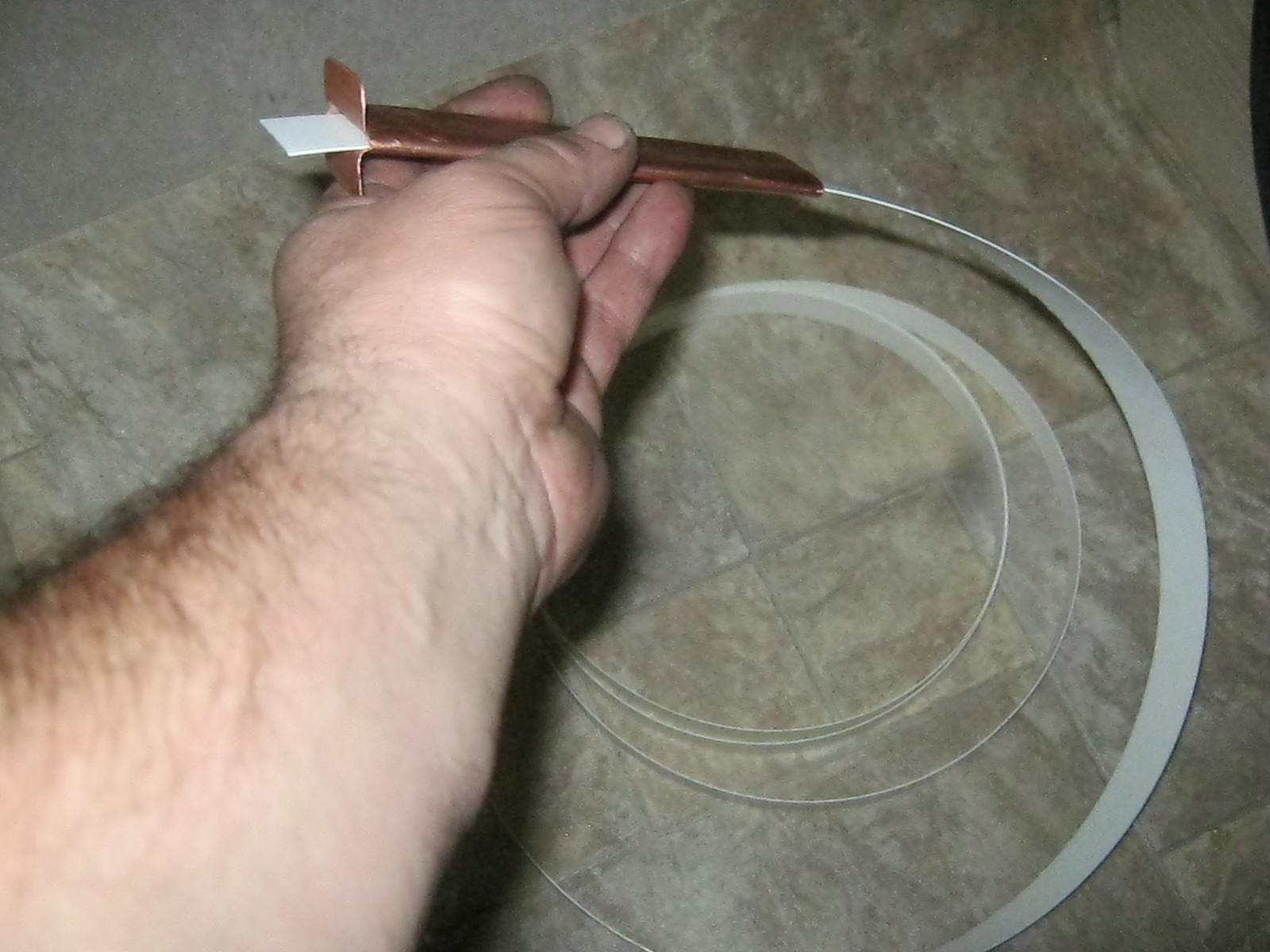

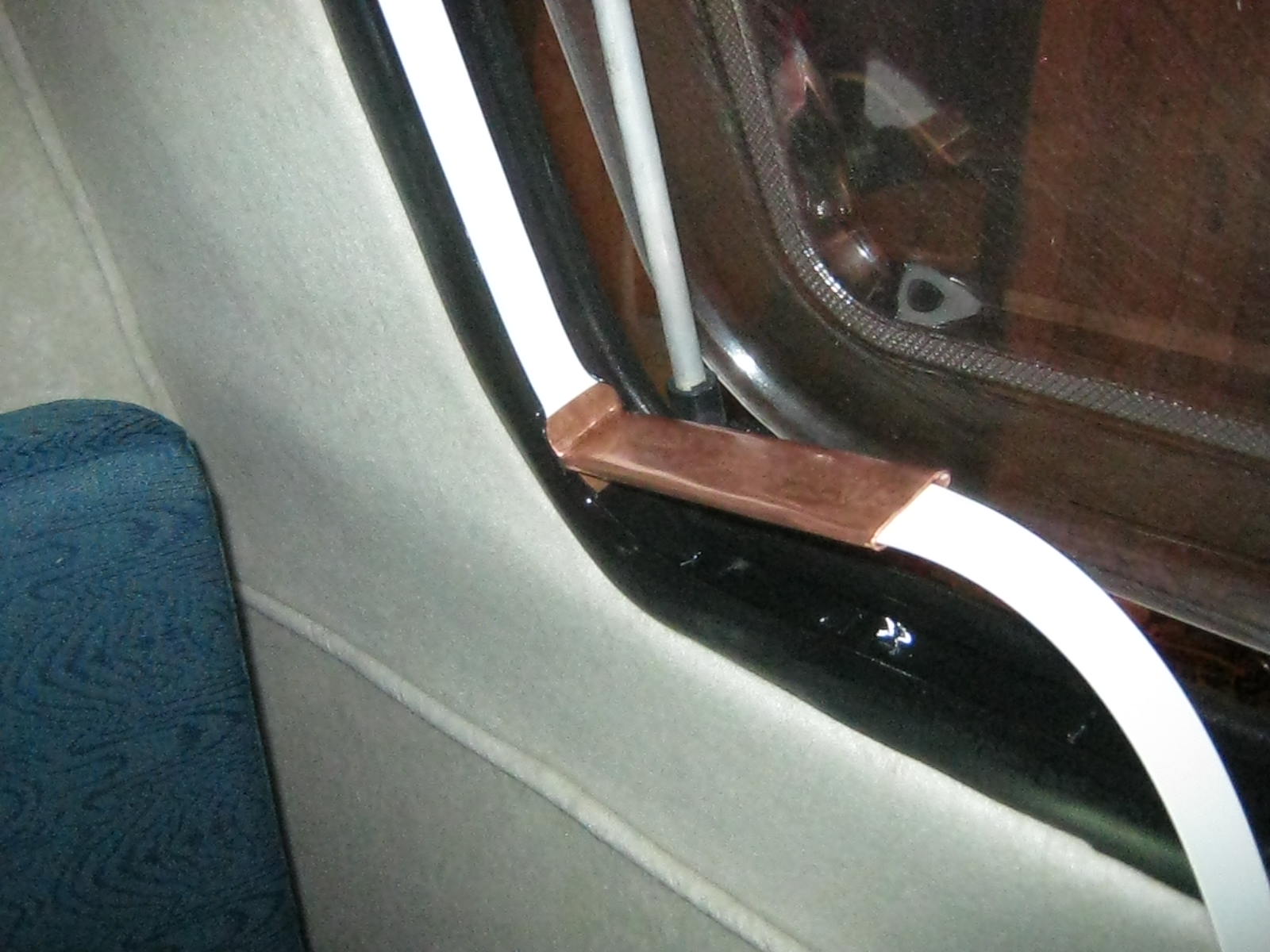

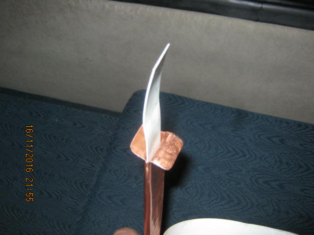

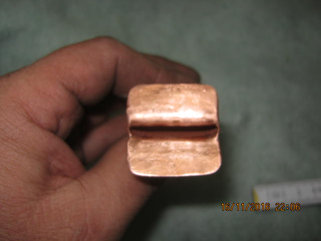

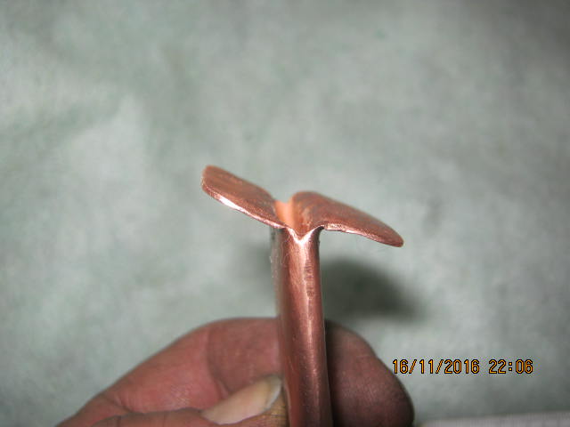

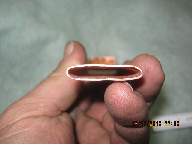

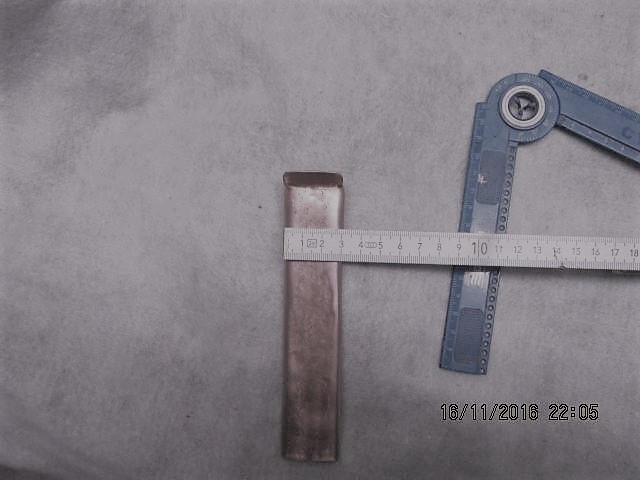

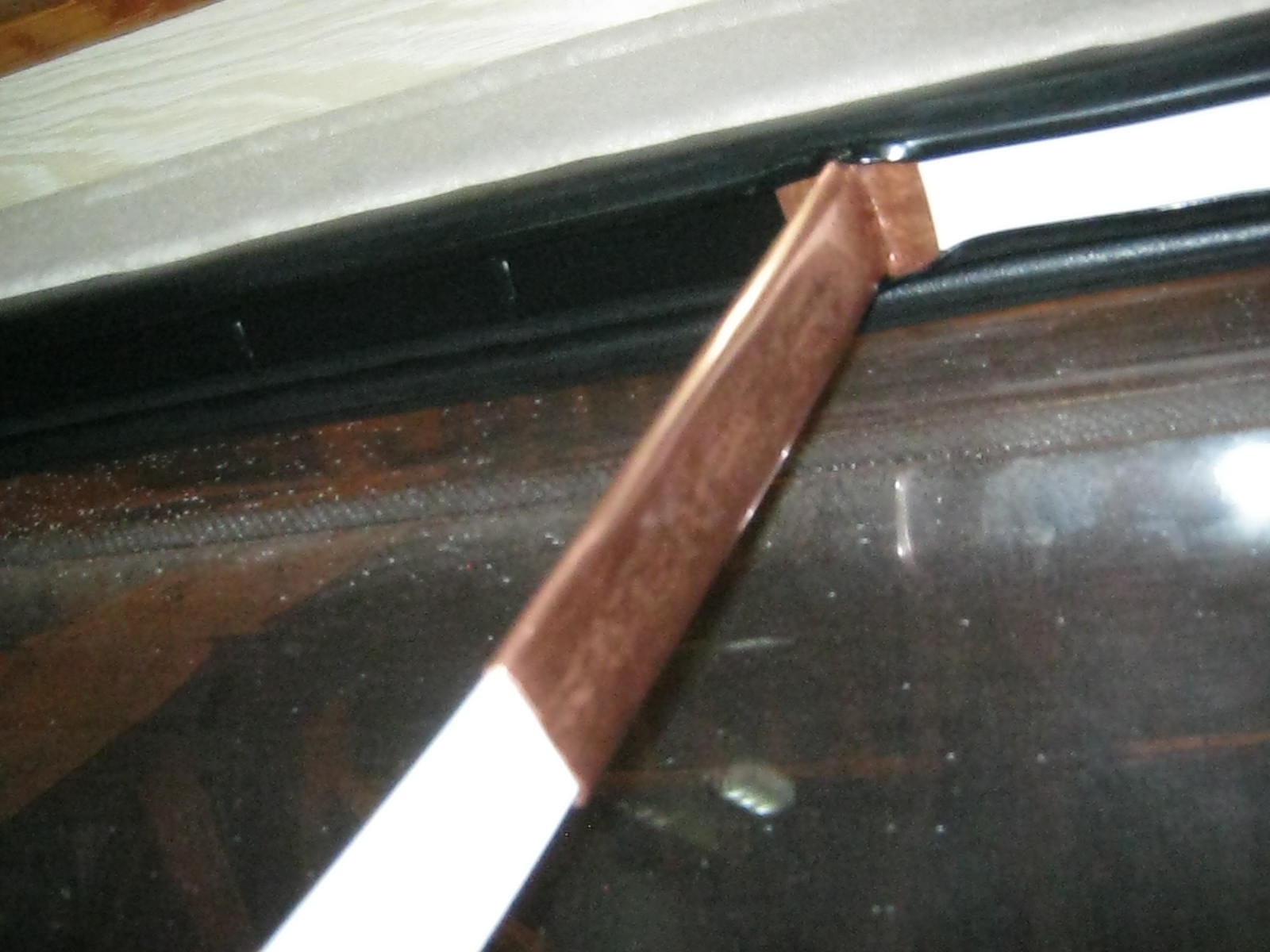

 .Otóż przyrząd jest prosty ja wykonałem go z rurki miedziane j fi 22 o długości 17 cm może być trochę krótsza jak komu pasuje, ma wystawać poza dłoń żeby klin swobodnie się przesuwał ,skrzydełka powinny mieć długośćdo 1.5cm prowadzące i 1cm tylne,kąt nachylenia piórek to 40-45stopni według uznania a szerokość przyrządu to sama wyjdzie po sklepaniu rurki ale jest to 3cm,chyba że ktoś będzie miał inną rurkę fi 22 np trochę węższą

sMajster ten klin ma rozpychać uszczelkę żeby dociskała dobrze do ściany i niebyło przecieku nie tylko dla ozdoby dlatego jest szeroki  i ciężko się go zakłada . Z tym przyrządem  zakładanie klina to przyjemność.
