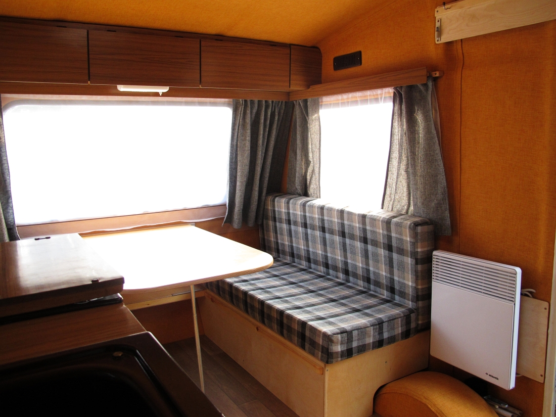

Kupiony w UK, w Polsce niestety nie widziałem niczego co by się nadwawało do powieszenia na ścianie i miało odpowiednio małe wymiary.. jeśli chodzi o gazowe to niestety nie ma dla niego miejsca..

ttaber - w PL można kupić zgrabny grzejnik 500W z termostatem marki Atlantic. Daje radę w Ence spokojnie.

Ten grzejniczek to kupiłeś przez internet czy może bywasz w UK. Też bym taki przygarnął jak masz jakiś łatwy dostęp, pewnie nie tylko ja na forum. Może wspólny zakup ?

Nie, w UK byłem tylko raz w życiu na weekend, ściągałem wysyłkowo tak więc +100zł za transport.
Mogę jedynie gdybać ale wygląda to na stolik, tzn. łóżko prawdopodobnie było na stałe rozłożone, a ten element jest ruchomy - albo zamknięty na drzwiach szafy, albo otwarty jak na zdjęciu. Po otwarciu jego jedyna sensowna funkcja to właśnie coś na kształt stołu. W sumie myślę, że może zostać. Ogólnie zresztą chyba zostanie całe wnętrze oryginalne, myślałem że będzie w gorszym stanie.
fajny ten grzejnik, wygląda nawet na bardziej płaski niż mój, niestety nie widziałem nigdzie takiego jak się rozglądałem.

Seba pisze:Ten grzejniczek to kupiłeś przez internet czy może bywasz w UK. Też bym taki przygarnął jak masz jakiś łatwy dostęp, pewnie nie tylko ja na forum. Może wspólny zakup ?

degustibus pisze:ttaber - w PL można kupić zgrabny grzejnik 500W z termostatem marki Atlantic. Daje radę w Ence spokojnie.
