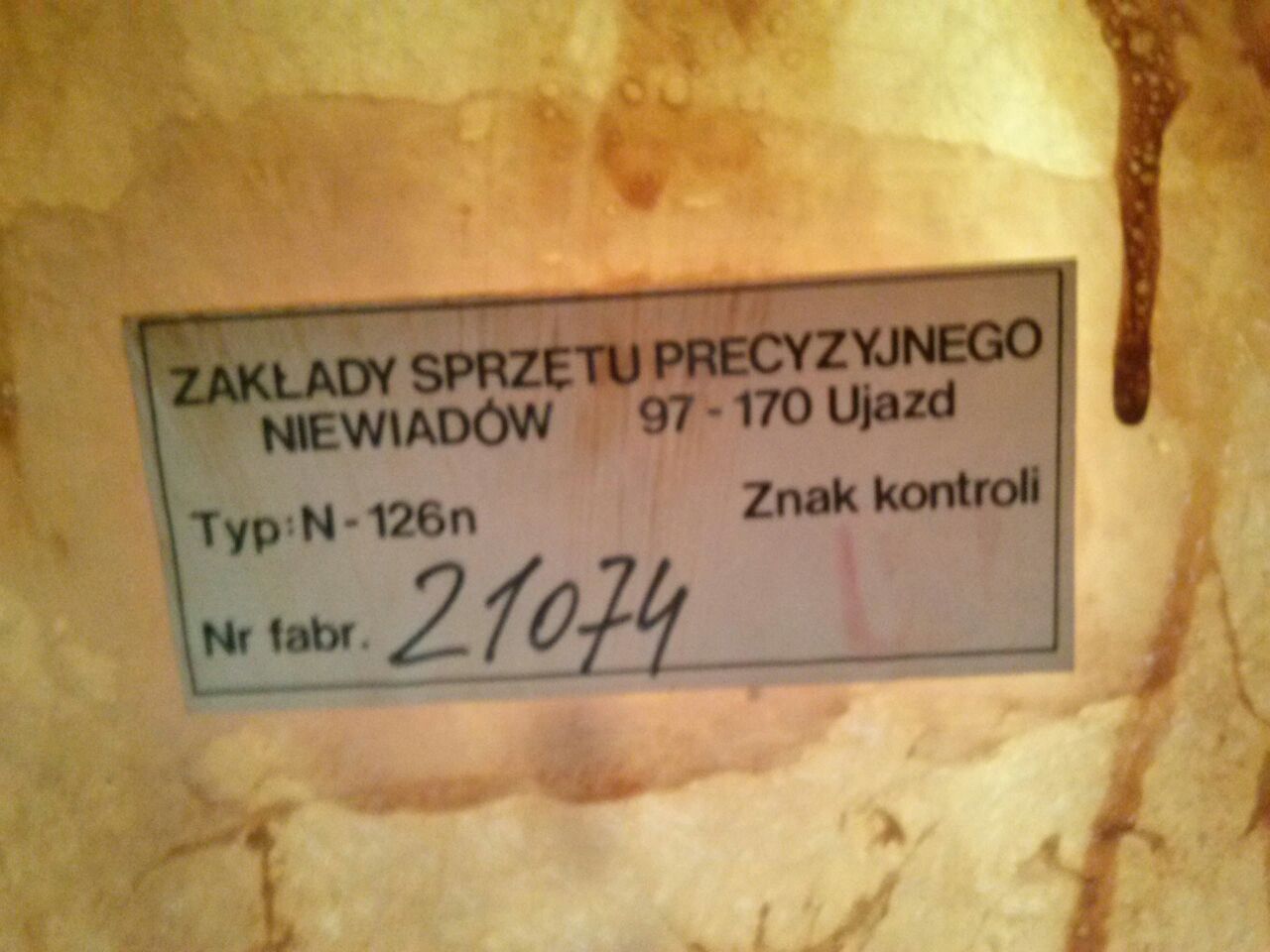

Gratulacje i powodzenia w remoncie,ja własnie dzisiaj zerwałem w swojej 132 tapicerke,nie mam pojecia jak zdołam doprowadzic ja choc w minimalnym stopniu,do marcowego zlotu. Zazdroszcze tylu gratów za taka cene,dzisiaj takze dojechała do mnie lodówka,troche wiecej dałem niz Ty farciazu :D ,moja ma 82,5 cm wysokosci i miesci sie bez problemu w szafce
Ps:za szafa znalazłem nalepke która informuje o modelu i wychodzi na to,ze mam 126D :D ,dobrze musza w tym niewiadowie tłoczyc :D
Re: Choroba zwana niewiadówką - zmagania z N132t
Postautor: DIZZY » środa, 1 lut 2017, 22:03
harrson pisze:Gratulacje i powodzenia w remoncie,ja własnie dzisiaj zerwałem w swojej 132 tapicerke,nie mam pojecia jak zdołam doprowadzic ja choc w minimalnym stopniu,do marcowego zlotu. Zazdroszcze tylu gratów za taka cene,dzisiaj takze dojechała do mnie lodówka,troche wiecej dałem niz Ty farciazu :D ,moja ma 82,5 cm wysokosci i miesci sie bez problemu w szafce
W mojej zapiekance jest taka nalepka
