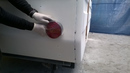

				marcinPLtorun
 - Posty: 92
 - Rejestracja: sobota, 26 lis 2016, 18:33
 - Lokalizacja: Wąbrzeżno
- CornBlumenBlau
 - Posty: 4432
 - Lokalizacja: Siradiensis
Re: remont Marcina 126n
To na dole jest mega. Górne... hmm...
2025: 67 / 5514 km
2025: 67 / 5514 km
Moje odczucie odnośnie dolnych-ok,ale górne...no sorry,ale dla mnie nie do przyjęcia.Bez obrazy...
						- __ArroW__
 - Posty: 1653
Górne ok, ale gdyby było płaskie taki odstający element na dole się nie rzuca w oczy, natomiast na górze aż razi
. Przemyśl sobie na spokojnie póki jeszcze nie było montażu.

				marcinPLtorun
 - Posty: 92
http://allegro.pl/lampa-led-obrysowa-ty ... 70496.html
co sądzicie ? tylko żadnych śrub do montażu chyba wciskane,ciekawe jak szczelność.Wkrótce będę w domu wstawię zdjęcia z malowania i naprawy laminatu.Zamówiłem też drzwiczki serwisowe jak będą zamontowane wstawię foto.Będzie robiony też zderzak w który będą wpuszczone lampy i tablica rejestracyjna.Z obaczymy co z tego wyjdzie.
Wygląda estetycznie i chyba faktycznie montaż na wcisk. Powinno to być szczelne jeśli będzie zrobiony otwór odpowiedniej średnicy żeby lampka ciasno wlazła i do tego jakiś uszczelniacz pod spód.
