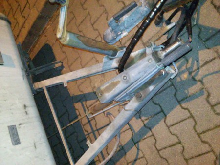

Skoro cały najazd nie chciał się odkręcić - śruby przyrdzewiały chyba na stałe i nawet palnik i klucz udarowy ich nie rusza..., to pomijając opcję cięcia i szukania nowych śrub i tulejek, nie pozostało nic innego jak rozbierać wszystko "na przyczepie". Do wyjęcia amortyzatora najazdu konieczne było jednak ściągnięcie całego kufra - i z tym chyba zeszło najdłużej, bo mało wygodny uchwyt dwóch kluczy jednocześnie
W jaki sposób wyciągnąć jednak suwadło (chyba suwadło?)? Wybić czy jakaś metoda? Nie chciałbym tego specjalnie uszkodzić, jeżeli miałoby wyjść, że jednak nie jest krzywe czy coś. Amortyzator stawia spory opór przy wciskaniu.

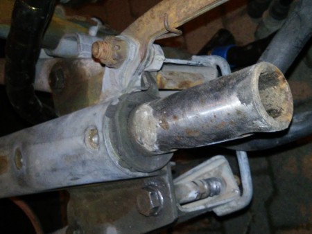

Re: N126e - jakoś to będzie! (v2.0)
Tak jak widzę i może  się mylę ale suwadło jest krzywe i zapiera się z prawej strony o obudowę co widać na zdjęciu Nr 2. Poza tym na tym samym zdjęciu od góry obudowy widać podkładkę/zderzak??? którą trzymała śruba amortyzatora. WD40 i trochę pieszczoty moteczkiem i powinna odskoczyć. Ja wybijałem krzywe suwadło od przodu przez drewniany klocek...Krzywe więc raczej do wymiany ale klocek zapobiegnie rozklepaniu rury i kolejnych problemów z wyciąganiem go przez tuleje. Ogólnie chyba WD40 czyli penetracja i smarowanie oraz trochę udaru i wyjdzie.
vvarrior pisze: Poza tym na tym samym zdjęciu od góry obudowy widać podkładkę/zderzak??? którą trzymała śruba amortyzatora.
Ta blaszka czy co to jest powinna wyjść razem z suwadłem czy to jest stały element całej obudowy i powinien pozostać na miejscu? Pytam w kontekście tego czy mogę w to młotkiem od góry uderzać (bo wystaje 0,5-1cm za obrys obudowy)
Zielony pisze:vvarrior pisze: Poza tym na tym samym zdjęciu od góry obudowy widać podkładkę/zderzak??? którą trzymała śruba amortyzatora.
Jeśli dobrze zrozumiałem o co chodzi to ta podkładka nie jest przymocowana na stałe, na zdjęciu z moich zmagań widać ją po lewej stronie zdjętą razem ze śrubą:
Podważ tą podkładkę jakimś wkrętakiem i dalej zrób jak Janek pisze, przywal w suwadło przez drewno i musi wyjść. Szkoda, że nie chciało Ci się ciąć śrub bo o wiele wygodniej poszłaby robota a i tuleje można by wymienić.

RAFALSKI pisze:Szkoda, że nie chciało Ci się ciąć śrub bo o wiele wygodniej poszłaby robota a i tuleje można by wymienić.
Wszystko jest jeszcze do nadrobienia, bo cały czas się zastanawiam czy śruby o twardości 5.8 w tym miejscu są odpowiednie (a takie są). Tylko podstawowa kwestia: czy te tuleje są gdzieś dostępne (jaki wymiar?) czy jedynie opcja indywidualnego dorabiania?
