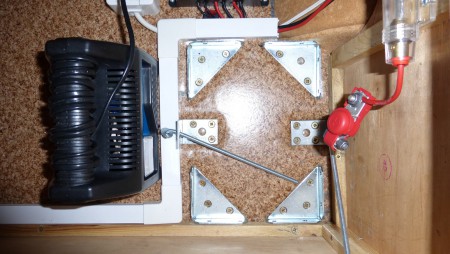

A więc, akumulator wylądował pod dużym łóżkiem, po stronie szafy i przy nadkolu. Zależało mi żeby możliwie zminimalizować wpływ jego ciężaru na nacisk na hak, nawet kosztem przestrzeni w bakiście. Początkowo miał znaleźć się w kufrze na dyszlu ale zmieniłem zdanie. Wygląda to tak:
Akumulator, nie jest pierwszej świeżości ale na razie musi wystarczyć. Zamontowałem go podobnie jak montuje się w niektórych autach, dociskając płaskownikiem za pomocą dwóch gwintowanych "szpilek" i nakrętek. Podstawę przed przesuwaniem zabezpieczają cztery kątowniki.
Kabelki poprowadziłem w tunelu elektroinstalacyjnym i wszystko zgrupowałem blisko siebie: akumulator, kontroler i prostownik. Główne przewody zasilania 12V mają przekrój 4 mm2. Takie kable idą od akumulatora przez kontroler i przekaźnik do rozdzielni a stamtąd jeszcze tylko do zewnętrznego gniazda 12V. Również takie same przewody idą od zasilacza do przekaźnika. Dopiero poszczególne obwody wychodzące w rozdzielni mają przewody o mniejszych przekrojach. Tuż przy dodatniej klemie akumulatora jest bezpiecznik 60A, nie wiem czy nie za duży ale innego na tą chwilę nie mieli w sklepie. Na wyjściu z kontrolera i zasilacza dałem na przewodach bezpieczniki 10A, natomiast poszczególne obwody wychodzące z rozdzielni mają swoje bezpieczniki o mniejszych wartościach we wspólnej obudowie. Jeśli chodzi o zewnętrzne gniazdo 230V, dałem przewód 3x2,5 mm2.

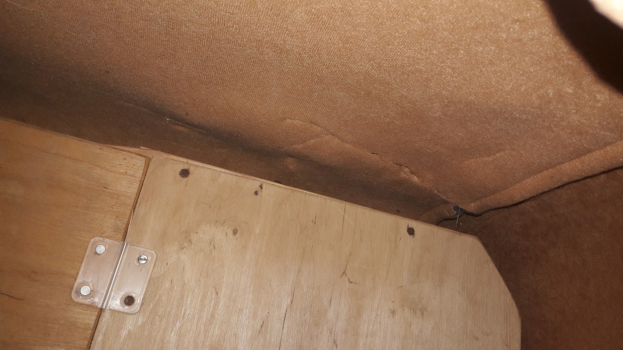

Przy okazji poprawiłem niedoróbkę wykładziny, która ujawniła się już na pierwszym wyjeździe - ubiegłorocznej majówce. Bezmyślnie uciąłem wykładzinę za nisko, nie wykładając jej na dolną część ściany. Okazało się, że chwila moment i jest wyświechtana buciorami, wilgotna i brudna. Ledwo te miejsca doczyściłem.
Dołożyłem pasek wykładziny i wykończyłem go listwą aluminiową identyczną jaką stosowałem przy montażu Trumy, wykańczając brzeg wykładziny przy podstawie pieca. Wygląda o wiele lepiej, nie ma już krzywej linii wykładziny i będzie łatwiej zachować czystość. Zrobiłem tak przy obu łóżkach.

Moim zdaniem jedną rzecz zrobiłeś źle, tzn. nie tyle błędnie, co nieprzyszłościowo - dość ciasno obudowałeś akumulator wokół. Jeśli zechcesz wstawić coś większego gabarytowo, będziesz miał problem z miejscem.
Poza tym klasa robota, ja nigdy nie umiem kabli tak ładnie pochować.

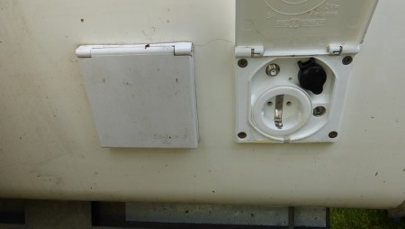

__ArroW__ pisze:Co to za gniazdo na foto otwarte jest tam tv i 12v?
Tak, jest to gniazdo wyjścia 12V, 230V i 2x antena, kupione na Allegro. Tylko 12V jest na ten mniejszy wtyk niż popularny samochodowy, dowiedziałem się, że taki istnieje dopiero jak kupiłem to gniazdo :) Wyjścia antenowe są dwa, chyba jedno do TV a drugie do radia.
stachu_gda pisze:Moim zdaniem jedną rzecz zrobiłeś źle, tzn. nie tyle błędnie, co nieprzyszłościowo - dość ciasno obudowałeś akumulator wokół. Jeśli zechcesz wstawić coś większego gabarytowo, będziesz miał problem z miejscem.
Zgadza się ;) Przed montażem zastanawiałem się nad tym ale nie wiedząc ile miejsca zostawić na zapas, wolałem upchnąć ciasno. W razie czego przerobi się, nie ma problemu.
