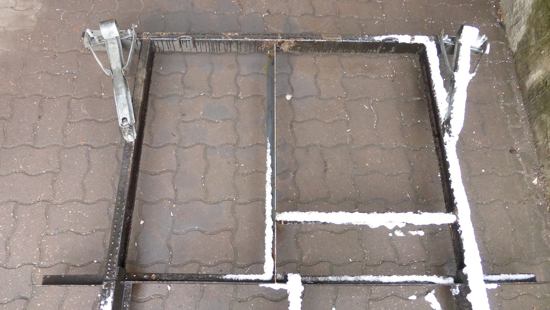

Po kilku dniach przerwy, wczoraj zabraliśmy się do roboty ale tragiczna pogoda nie sprzyjała dłubaniu na dworze. Nie dało się zrealizować całego planu na ten dzień bo zaczął padać śnieg... Dzisiejszy poranek wyglądał tak:
Niestety już wiem, że nie zdążę z remontem do majówki. Chęci były duże ale jeśli chcę zrobić ramę porządnie i ocynkować to nie mam szans skończyć na ten wyjazd i pojedziemy z eNką.

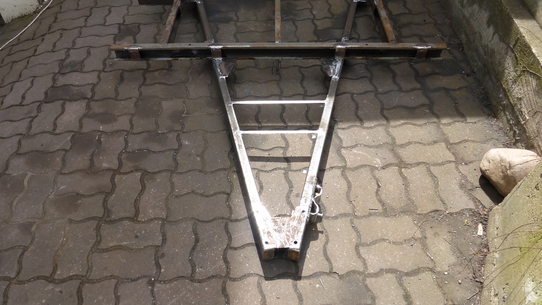

Tak czy siak, dyszel wskoczył na miejsce. Na razie jest tylko miejscami przyłapany ale może dzisiaj pospawamy go porządnie i powiercimy otwory pod najazd.
Przerobiłem tylną część ramy pod kosz na koło zapasowe. Zdecydowałem się na przesunięcie kosza na prawo, na stronę drzwi bo po tej stronie przyczepa jest mniej obciążona.

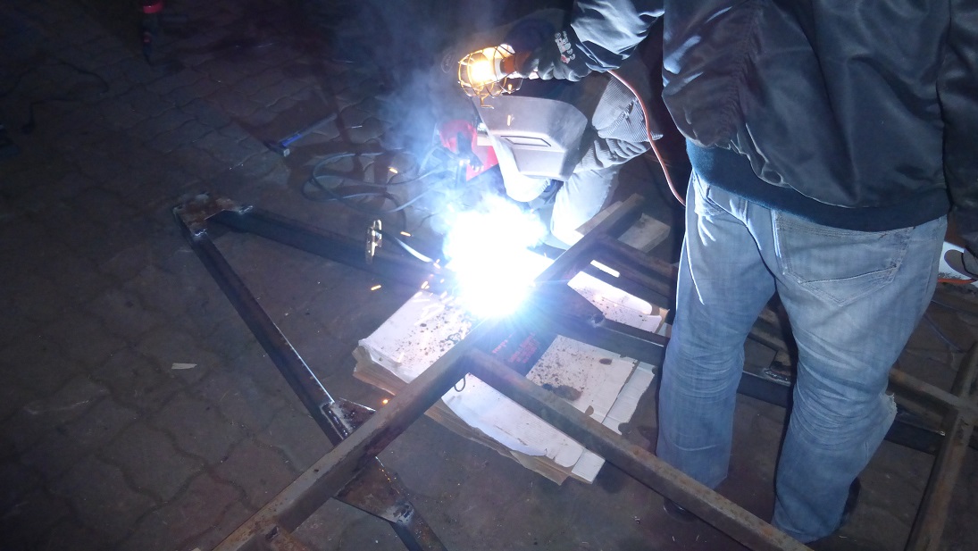

No, strasznie wkurza. Dobrze, że wczoraj do późnego wieczora utrzymała się niezła aura. Choć spawacz nie przyszedł bo w robocie go zatrzymali, powycinałem z płaskowników elementy wzmacniające ramę w niektórych miejscach, oznaczyłem na ramie co gdzie ma być i przygotowałem, oczyściłem powierzchnię do spawania. Zawsze to mniej roboty na później i jak gość przyjdzie to tylko cyknie co trzeba.

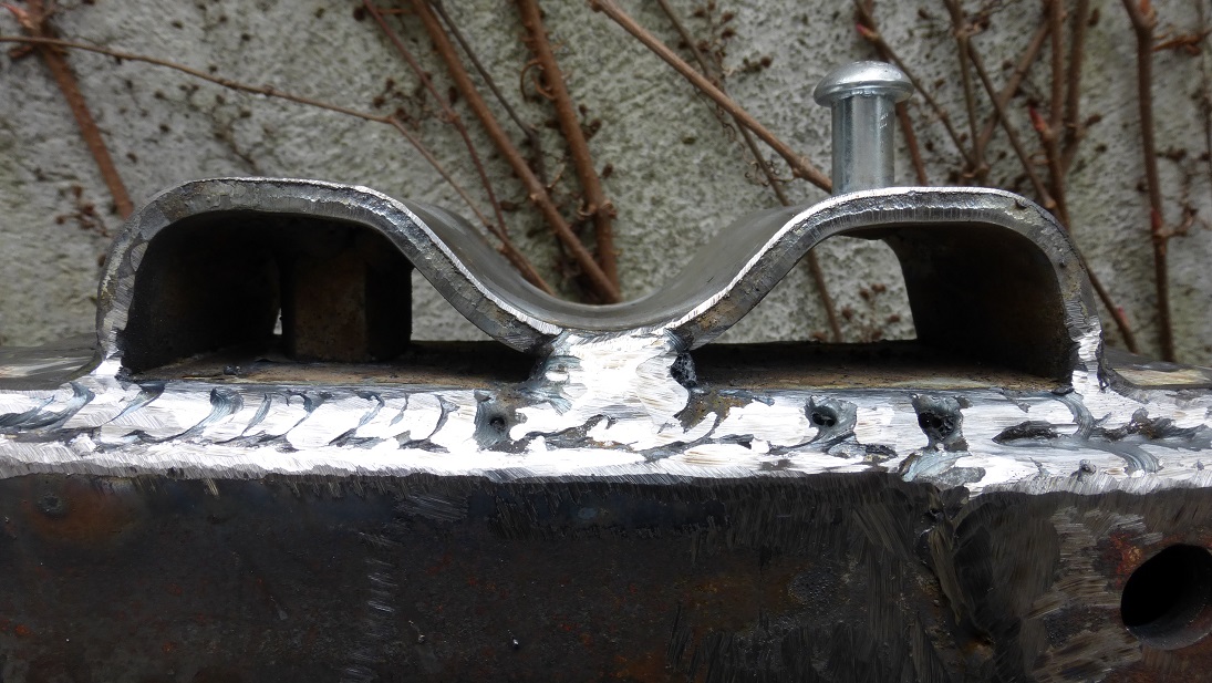

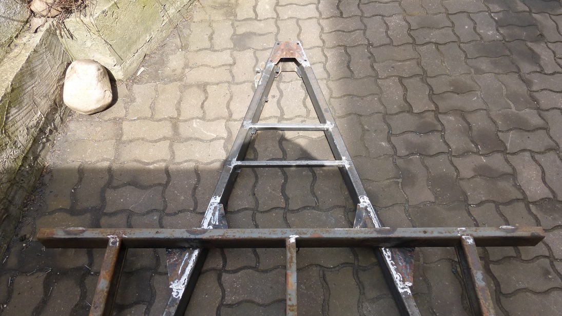

Uff, w piątek udało się dokończyć spawanie ramy
Nowy dyszel jest już zamontowany, dodaliśmy też kilka wzmocnień miejscowo zamykających ceowniki. Podpatrywałem w tym temacie zdjęcia ramy Kooby i na żywo ramę naszej eNki. Wyszło tak:
W miejscu gdzie jest kufer wspawane są kątowniki do których będzie on przymocowany i na których spocznie ciężar butli. Lewe ramię dyszla ma też wspawane od wewnętrznej strony cztery małe kątowniki do których będzie przymocowany przewód przyłączeniowy od świateł.

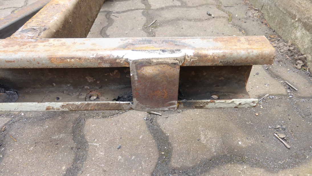

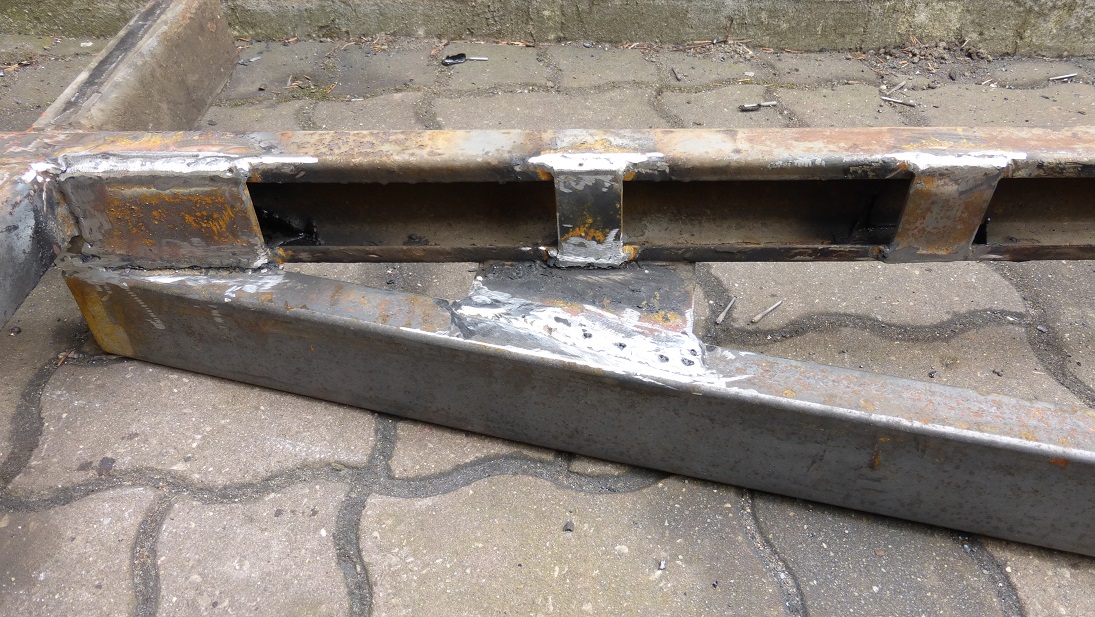

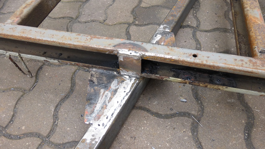

Wzmocnienia ceownika w miejscu gdzie przebiegają ramiona dyszla, w eNce są fabrycznie:
I w miejscu mocowania podpór:

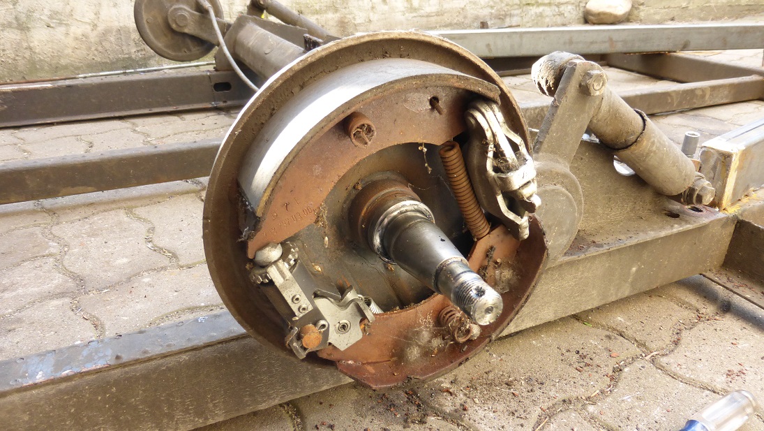

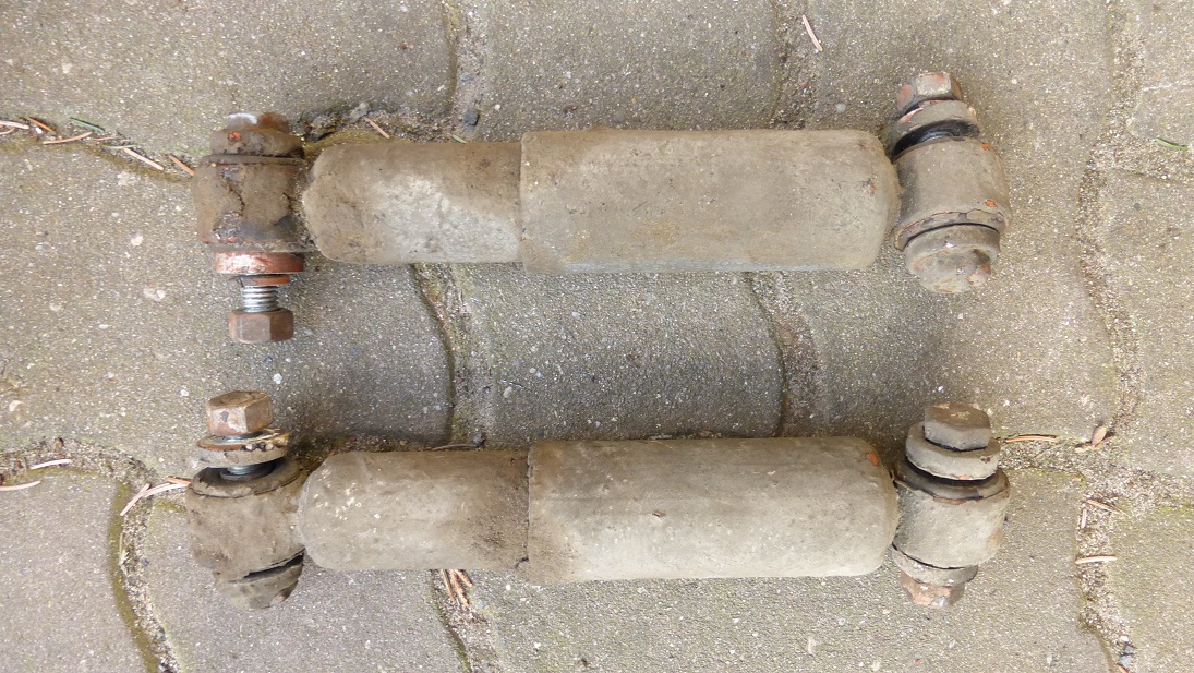

Zabrałem się też za przegląd osi, po jej zdjęciu zobaczyłem coś takiego...
Pięknie w Niewiadowie wiercili otwory pod oś Babol w stylu tego wspomnianego przez Stacha, kawałka drutu zamiast bezpiecznika.
Dobrałem się do bębnów, wychodzi na to, że poza uszczelniaczami nie muszę nic wymieniać. Wszystkie elementy są w dobrym stanie, szczęki mają niezłe okładziny, sprężynki nie są skorodowane, wszystko nadaje się do użytku.
Prawdopodobnie do wymiany są linki bo ciężko chodzą ale jeszcze spróbuję je rozruszać i uratować. Za to na pewno do wywalenia są amortyzatory.
