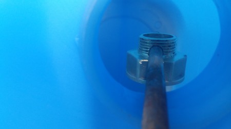

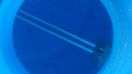

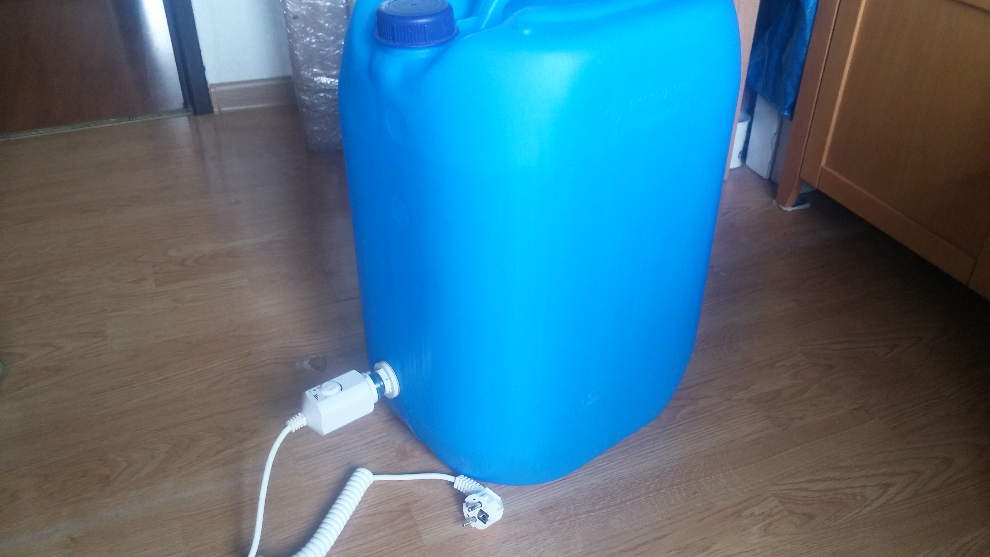

tez myslalem nad grzalka akwariowa ale ale troche niepodobalo mi sie to ograniczenie termostatu do 30stopni max i wymiary 33cm dluga (problem z baniakiem w ktory by weszla na dno na lezaco). No i do grzalki nawet akwariowej musi byc dostep do zasilania 230v wiec idac tym tropem poszperalem na allegro i znalazlem grzalke z termostatem ktora grzeje do 65stopni i ma 600W (sa dostepne rowniez 300W). Wydaje mi sie ze ten pobor pradu nie jest za duzy i na polach kempingowych bez problemu da rade. Wzielem sie za grzebanie i wyszlo cos takiego: (patrz fotki)
Po testach wyszlo ze po napelnieniu zbiornika 40l do polowy czyli jakies 20l czas ogrzania wody do temp ok. 30stopni - 1,5godz natomiast do temp. maksymalnego ustawienia termostatu czyli 60-65stopni -2godz 15min. termostat zintegrowany z grzalka zdaje egzamin. Teraz tylko pompka podlaczona do instalacji w przyczepie i cieszymy sie ciepla woda do mycia zabkow, kompania, wszystkiego :)
