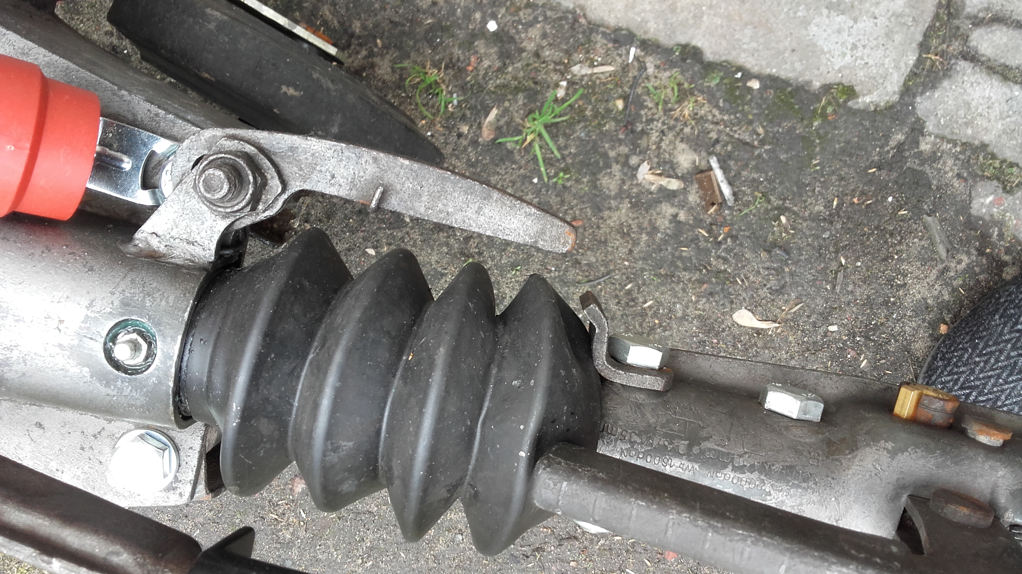

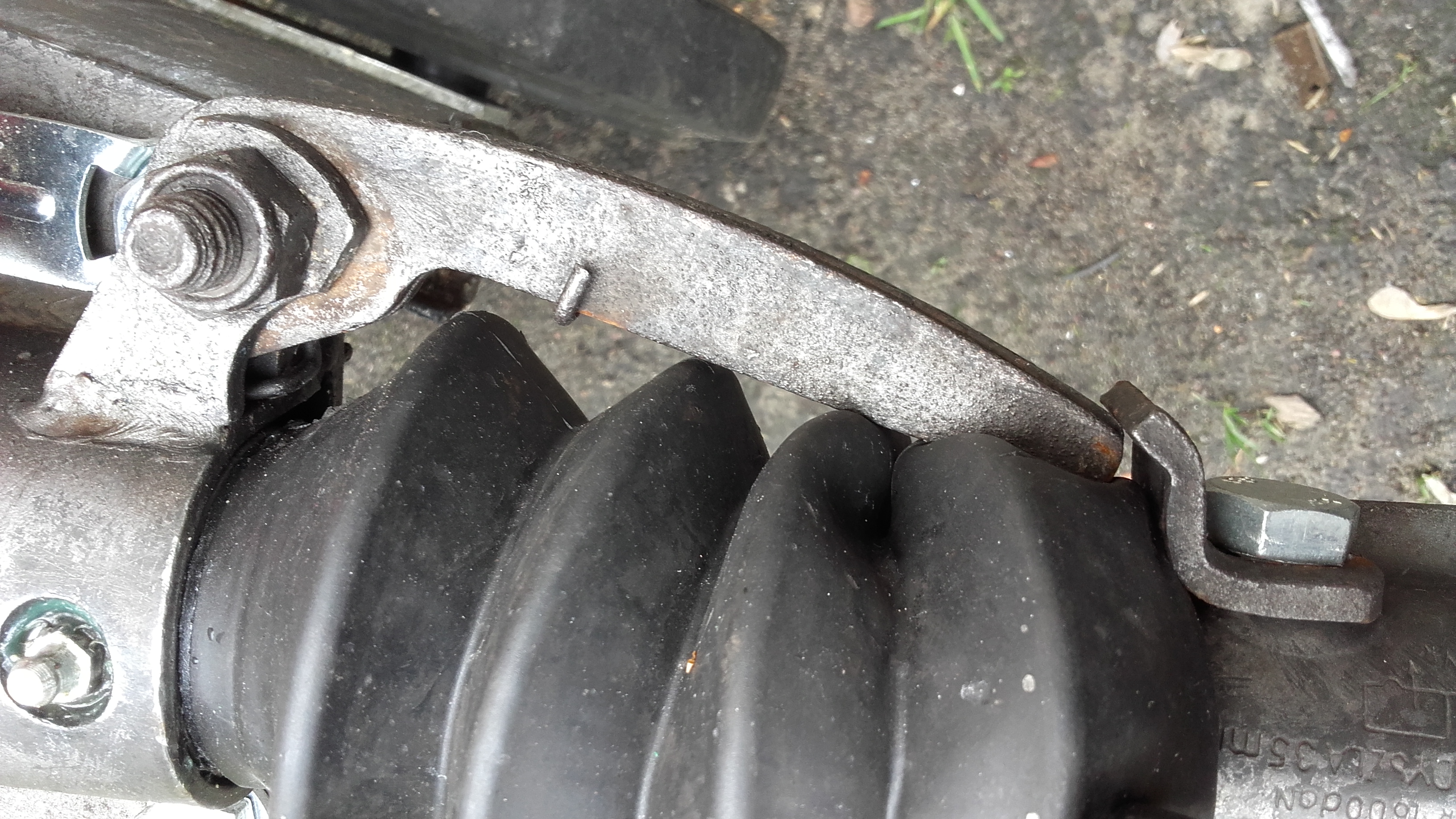

Od razu pytanie: na jakiej zasadzie ma działać blokada najazdu przy cofaniu? Na logikę ma ona blokować suwadło, aby nie uruchamiało hamulców. Ale jak to ma działać, jak nie jest w żaden sposób połączone z suwadłem, ani innymi elementami, o które mogłoby się blokować? A może u mnie czegoś po prostu brakuje (czego?)?

Zielony pisze:Od razu pytanie: na jakiej zasadzie ma działać blokada najazdu przy cofaniu? Na logikę ma ona blokować suwadło, aby nie uruchamiało hamulców. Ale jak to ma działać, jak nie jest w żaden sposób połączone z suwadłem, ani innymi elementami, o które mogłoby się blokować? A może u mnie czegoś po prostu brakuje (czego?)?
Właśnie tak: :D
Odblokowane
Zablokowane

Tak , tylko trzeba dodac jeszcze ze tą blokadę się blokuje ręcznie przed cofaniem ;)

popiolekpolska pisze:Właśnie tak: :D20170415_131216.jpg
Dwa zdjęcia warte więcej niż tysiąc słów! Dzięki wielkie!
sterciu pisze:Tak , tylko trzeba dodac jeszcze ze tą blokadę się blokuje ręcznie przed cofaniem ;)
Skoro tak inżynier Niewiadowa wymyślił, to ja się kłócił nie będę :D

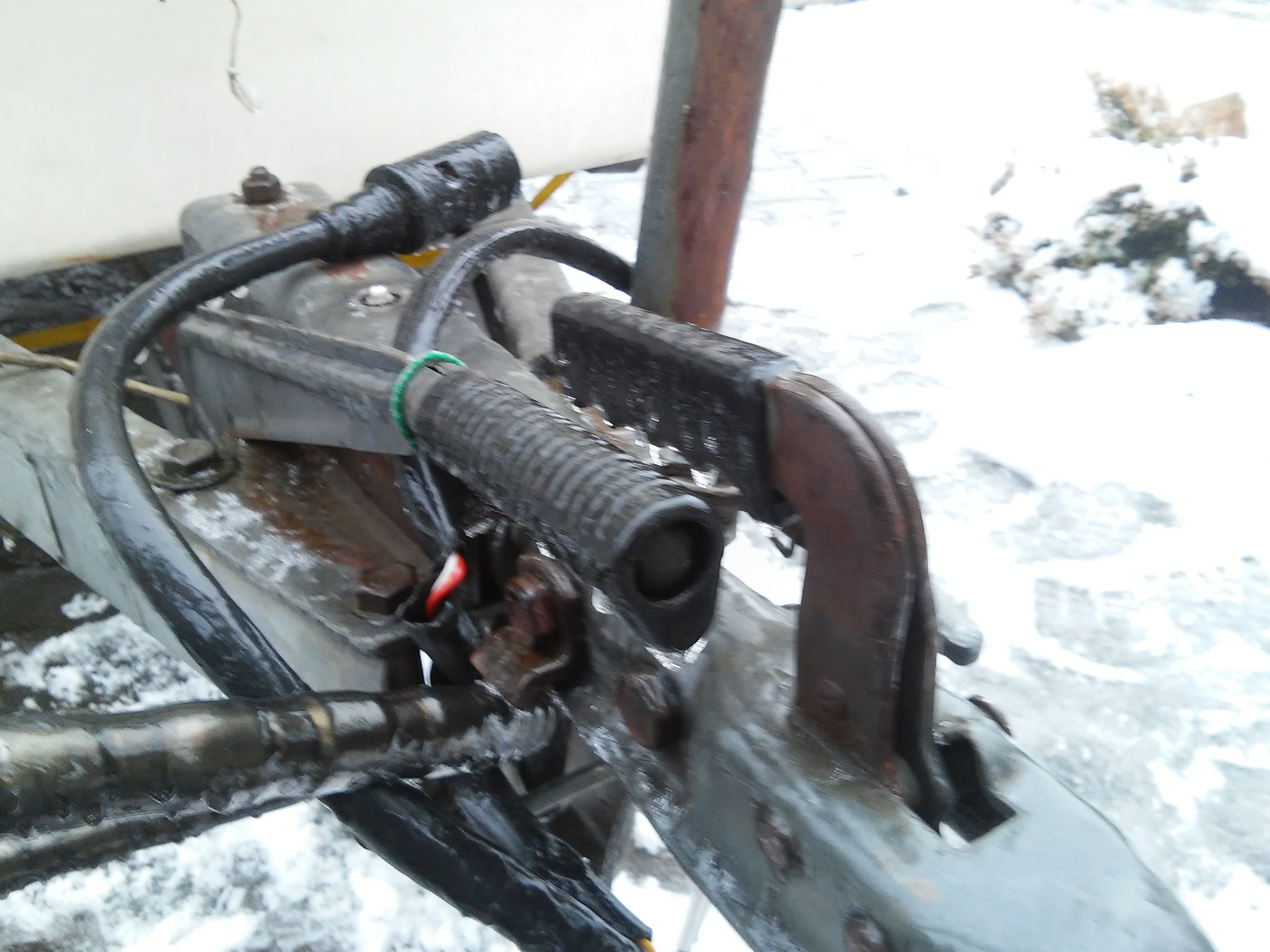

Poniżej zdjęcie jak to wyglądało u mnie i dlaczego nie miało prawa działać... Ktoś zamocował metalowy wspornik po drugiej stronie :o
