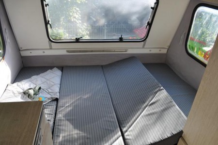

Jeszcze kilka odnalezionych fotek.
Zestaw śrub nierdzewnych do montazu ponownego listew zewnetrznych. Dokladnie 65 sztuk wyszło mi.
Listwy jak pisalem tez zostaly zdemontowane.
To co zostało po starych śrubach doszlifowalem do rownego.
i zamalowalem żelkotem
i znow pare detali odebrane z cynkowania ogniowego , ponownie tym razem ocynkowane adaptery , stary stelaż ze starego kufra (wsumie nie wiem po co go dawalem do ocynku0 i wieszaki tylnych odblasków , jeszcze kilka detali poszlo do ocynku przy okazji ale to nie związanych z przyczepą.
wieszaki do trójkatnych odblasków , sama rdza byla więc przy okazji zostaly ocynkowane
Oświetlenie podszafkowe otrzymaly złącza samochodowe hermetyczne , tak jak by trzeba bylo kiedys zdemontować szafki , choc tego nie planuje juz...
Oświetlenie w planach było inne , miała być listwa aluminiowa z kloszem i w srodku taśmą led , jednak z przyczyn takich że przyczepa musi wyjechac za dwa dni , to oswietlenie zrobilismy na szybkiego chyba z najbardziej oklepanymi oprawkami trójkątnymi i zarówkami 20W, oprawki zamontowane , żarówki zmienione na 5W i 10W , w przyszłości skoro juz te lampki trafiły do budy wplanie jest zmiana żarówek na odpowiedniki led.
Nie wiem czy tak jest oryginalnie w innych enkach , ale u mnie był wylącznik i dioda od transformatora , mozna było transformator wyłączyc tym wyłącznikiem lub go włączyc , dioda swieciła się jak było 12V lub jak był wyłączony to się nie świeciła. Z racji ze to wygodne to powrócił wyłącznik z dioda na swoje miejsce , tylko ze dioda przestała działać , juz mam kupiona nowa ale duzo brzydszą z wyglądu...
Naklejka przypominająca o zamknięciu lufcika :D
No i rzut ogólny na całośc , walki było co nie miara , trwał ten cały remont od marca wsumie do niedzieli zeszłej ;). Juz myslałem ze się nie skończy , miałem go dośc juz miesiąc temu :D. Koledzy piszą ze dla nich czas spędzony przy remoncie to przyjemnośc , ja będę inny i napisze ze to katorga zwłaszcza pod koniec :D , zwłaszcza spiesząc się aby skończyc budę na wyjazd zaplanowany juz na poczatku roku :D. Ale patrząc teraz na to co było i na to co jest to jest spora satysfakcja ze starczyło zwlaszcza cierpliwości an to wszystko aby ukończyc to co się zaczeło. Fajnie jest wejśc do takiej przyczepy nawet bo wczesniej jak juz wspominałem wszedobylska pomarańczowa klejąca sie gąbka powodowała to ze czlowiek 10 raz oglądał na czym sie kładzie aby nie obkleic się tym dziadostwem :D. Tak kończąc te wywody stwierdziłem ze drugi raz chyba bym się nie podjął takiego remontu juz :D.
Duże łozko nie planujemy składac więc listwy pod oknem do mocowania stołu nie przykręcałem , jest w kufrze więc jak kiedys zajdzie taka potrzeba aby zlozyc stół to się wtedy ją przymocuje. Mały stolik ma listwe i mozna go sobie zlozyc do poycji "obiadowej".

Piękna robota! Wygląda jak nowa, będę się inspirował.
Re: Sterciowe zmagania z remontem
Postautor: Murano » wtorek, 13 cze 2017, 08:19
Bardzo estetycznie to wygląda. Super robota.

Świetna przyczepa, tylko kurcze wyjdzie na to że papuguję, bo nie dość że ten miodowy kolor tapicerki, to też miałem zamiar dać rolety zamiast zasłon i meble w kolorze dębu sonoma.... :p Ale przynajmniej w miejscu szafy stanie coś innego bo jej po prostu u mnie brak :)
Ja dopiero będę zaczynał tę nierówną walkę z remontem, więc już zazdroszczę fajnej przyczepki

Fajnie wyszło. Bardzo mi się podoba

Dobra, solidna robota :) Tapicerka jak u nas, ona ma tą zaletę, że kolor jest "ciepły" i wnętrze jest bardzo przytulne.

Miło mi ze się podoba :). Walki trochę było ale teraz przynajmniej jak się wchodzi do przyczepy to tak jak by się wchodzilo do nowej przyczepy a nie 28 letniej ;).
Kolor miodowy nam się najbardziej podobal dlatego innego nawet nie braliśmy pod uwagę , w zeszlym roku materace z pokrowcami wymieniliśmy na nowe , wsumie bardziej z przymusu niż z chciejstwa w kolorze pomarańczowym bo tam gdzie je kupowaliśmy był to najjasniejszy kolor , a ciemnego nie chcieliśmy... stąd materace pomarańczowe , do nich rolety dopasowaliśmy w tym samym kolorze aby w ence było w miare jasno i kolor był ciepły. Niestety teraz bym chyba tych materacy nie kupił , tzn materace jak materace , gąbka jest ok , tylko pokrowce strasznie się zaciągają nitki...
Paweł... co tu papugować , dąb sonoma to chyba najpopularniejszy teraz wzór , wszędzie on jest , nawet ostatnio w Lidlu widziałem dzial z pieczywem w ten wzór oklejony :D. Tak jak pan w hurtownii powiedział jak kupowaliśmy; "najbardziej oklepany" :)
Jeszcze jest trochę planów ale to juz na pózniej zostawiłem sobie , tapicerki nad drzwiami nie kleiłem , podsufitkę nad drzwiami tez zostawiłem nie podklejoną bo planuje dac lampę zewnątrzna nad drzwi , trzeci stop , ale tu się uparlem na oryginał nowych enek który mozna kupic w niewiadowie.... ale koszt 300zł trochę zniechęca, no i pewnie jeszcze sporo rzeczy , napewno będzie aku na 12v , instalacja elektryczna zmodyfikowana pod aku , jakies radyjki , ale to wszystko w pózniejszym czasie , narazie mam dośc remontu , teraz trzeba trochę pokorzystac z przyczepy w sezonie :D.
Jedynie z czym od poczatku problem byl to z wykładziną , strasnie się pofalowała... i zeby jeszcze to była najtańsza wykładzina to bym mógł zrozumiec... no i teraz wykładzina by pewnie była w jasniejszym kolorze jak byśmy kupowali , bo jak ją kupowaliśmy to jeszcze do końca nie wiedzieliśmy jakiego koloru meble będą...

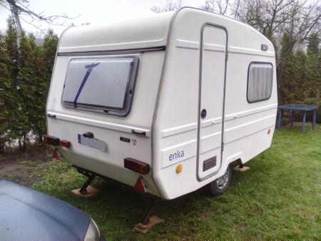

A oto kolejny nabytek do remontu , rocznik 1995 , podwojne szyby , kuchenna juz wieksza , skośne zakończenia ramy pod podpory i chyba jak w wiekszości standowo pęknięta podloga pod tymi zagietymi końcówkami , wnetrze do remontu , tapicerka wisi , meble sa w stanie powiedzialbym bardzo dobrym gdyby nie odłażące obrzeża. Przyczepa od nowości w jednych rękach , stała w garazu większośc czasu ale nie uchroniło to jej od oderwania się tapicerki , i degradacji plastyków zewnętrznych tych wymiennych , laminat jest w bardzo dobrym stanie , znalazlem jeden jedyny pajączek przy nadkolu , i obity zelkot nad oknem kuchennym. W kpl przedsionek podobno dobry , stopien niewiadowski , praktycznie nowe koło podporowe ori z 95 roku. Ogólnie buda widać ze mało jezdziła , podobno zrobiła tylko 3000km , widać tez ze stała pod zadaszeniem.
Plan remontu:
-Oczywiście tapicerka w srodku , wymiana na ori
-Wykladzina
-Jedna rama okienna , doslownie kawalek zbutwiała
-Wymiana płyt wokół okien
-Jedna szyba pęknięta , tzn pęknięta wewnętrzna częsc , zewnetrzna jest cała

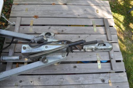

-Do regeneracji najazd , tzn suwadło zardzewiałe bo oslona gumowa zerwana była , ale sam najazd działa pomimo rdzy
-Koła jakies muszę zalatwic , bo buda fabrycznie była na kołach 13" o czym świadczy pomieta , wyblakła , częsciowo pozalewana faktura zakupu z dokumentem specyfikacji wyposazenia , ja ją kupiłem na maluchowskich 12" które ledwo przejechały od miejsca zakupu 40km i się rozsypały, dobrze ze ze swojej zabrałem ,miałem przeczucie ze opony moga nie dac rady pokonać 450km...
-Wszystkie kratki , wywietrzniki , rączki w stanie rozpadu, juz wymienione
-No i cała reszta która wyjdzie po drodze.
REMONTU CZAS ZACZĄĆ ;)

Pierwsze zdjęcia zaraz po zakupie , poprostu zwykła enka , wnętrze w znośnym stanie , tapicerka podklejona aby nie wisiała ale ogólnie do wymiany , dwie szyby duże do wymiany bo byly pęknięte... ale od biedy odrazu mieszakc mozna było , tylko szyby wymienic. Remont rozpoczelismy od zewnatrz , trzeba bylo troche ją wyróznic na tle innych niewiadowek więc trafił pas na bok , nowe plastyki zewnętrzne , dwie szyby nowe brązowe , alufelgi , polerka bo w chwili zakupu to był pelen mat , wymienilismy materace i zamontowalismy rolety , w takim stanie budka pojezdziła z nami kilka wyjazdów.
