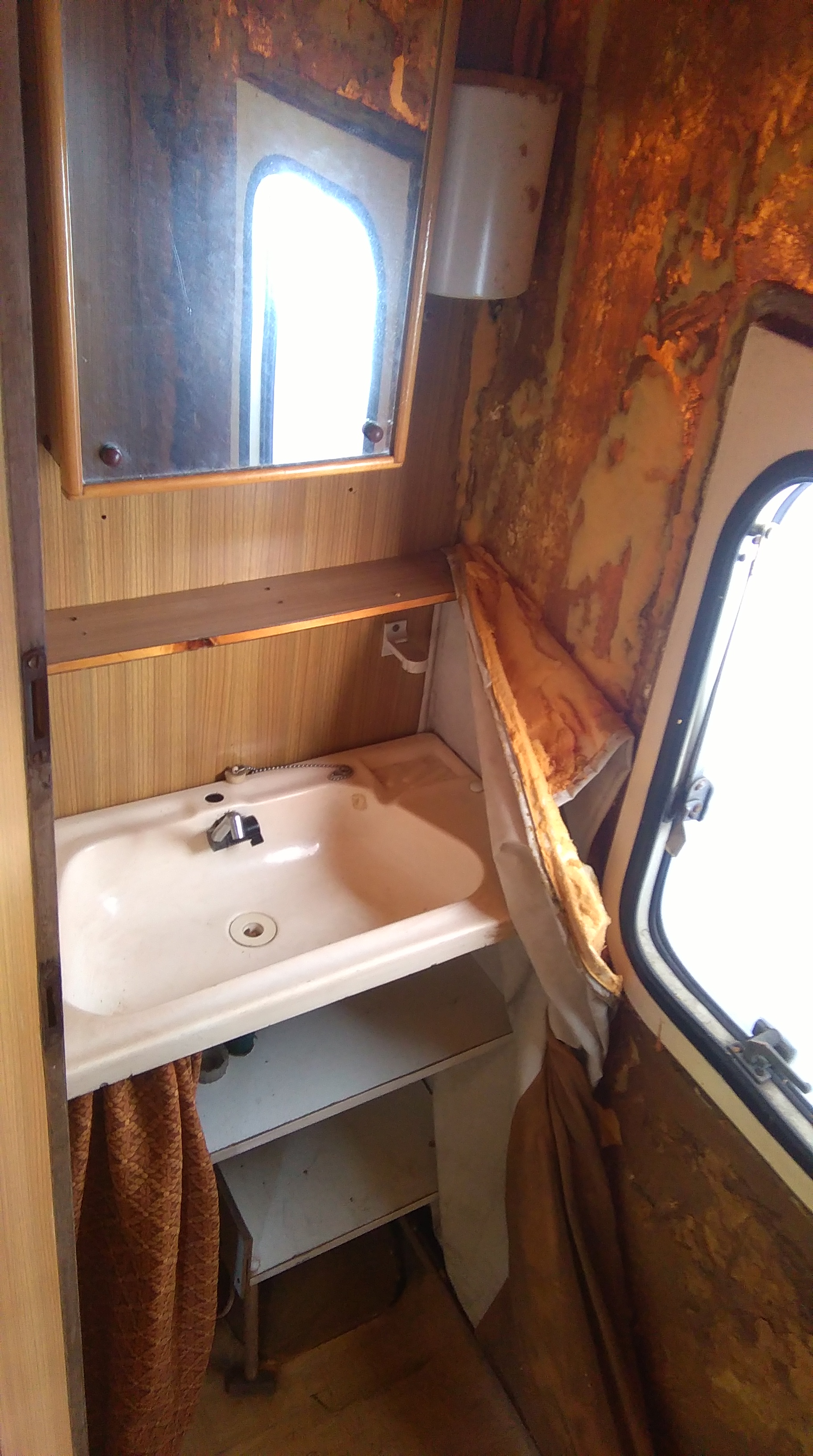

Ten "próg lodówki" to odkręcamy kontownik, łatwo go zdemontować i odnowić.
...jakie plany na łazienkę?

dworek pisze:Ten "próg lodówki" to odkręcamy kontownik, łatwo go zdemontować i odnowić.
Za dużo się teraz dzieje, żeby na 100% stwierdzić co zrobię.
Dzisiaj ja trochę lepiej oglądałem i o ile zapiekanka jest prosta jak cep to wieloryb już trochę kombinacji ma.
W łazience prysznic sobie daruję ale kaseta, umywalka, lustro i szafki raczej będą.
Zastanawia mnie tylko jedna rzecz i to pytanie do posiadaczy 132: jaki jest odstęp pomiędzy gorną krawędzią drzwi i ściany łazienki a dachem?
U mnie to sporo ponad 5 cm. Czy taki układ ma jakieś uzasadnienie? Nie wiem w sumie czy nie lepiej gdyby te ściany podtrzymywały dach? Czy właśnie tak zrobiono by pracujący dach nie wypaczał pionowych ścian?

Ja sobie tak zrobiłem aby dachu nie dotykało bo to jednak pracuje i by się przecierało itd. Będę "pod miastem" to mogę Ci pomierzyć co chcesz. Jak robisz mini łazienkę to i tak na podłodze musisz coś zrobić więc czemu nie brodzik? nie musisz brać pełnowartościowego prysznica i np. umyć nogi czy się delikatnie odświeżyć na kucaka. Uwierz, że łazienki nie zachlapiesz a Twoja Pani będzie Ci baaaaardzo wdzięczna.

Sorki Beniu za pytanie ale nie pamiętam...ty masz T z łazienką? Jeśli tak to podrzuć pomysł...
Najpierw i tak sprawy techniczne czyli rama i buda ale chyba założę jakiś notatnik bo roboty jest masa
