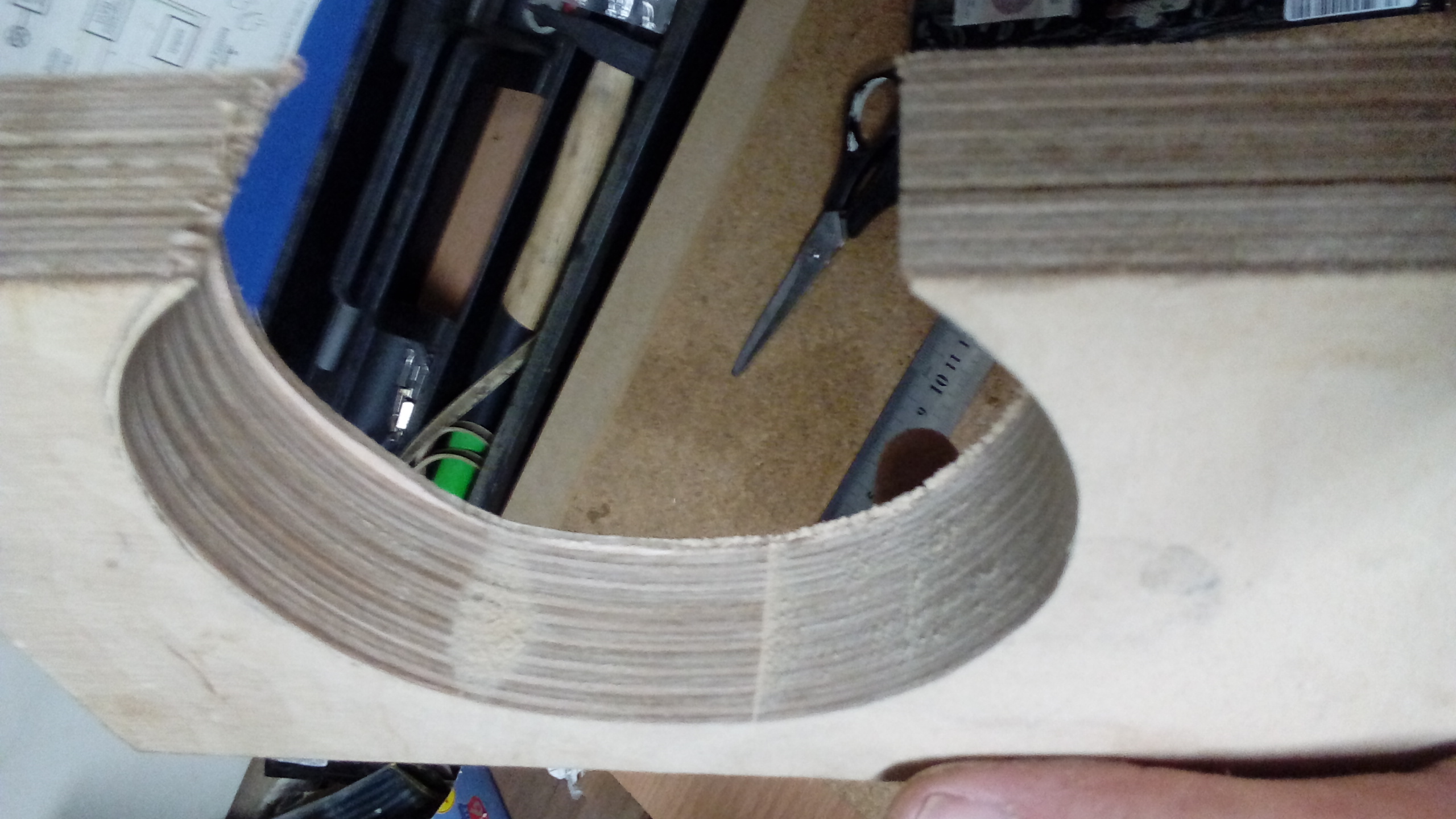

Oczywiście trzy sklejki grubości 10 mm sklejone i wycinanie otworu pod zamek na pile taśmowej. Potem poleci to na szlifierkę ;)
Tak rozprowadza się klej i nie rozmazuje, samo się rozleje pod ściskami.
Wycięty otwór ( doszlifowany był po wklejeniu do drzwi )
Wklejanie sklejki pod zamek

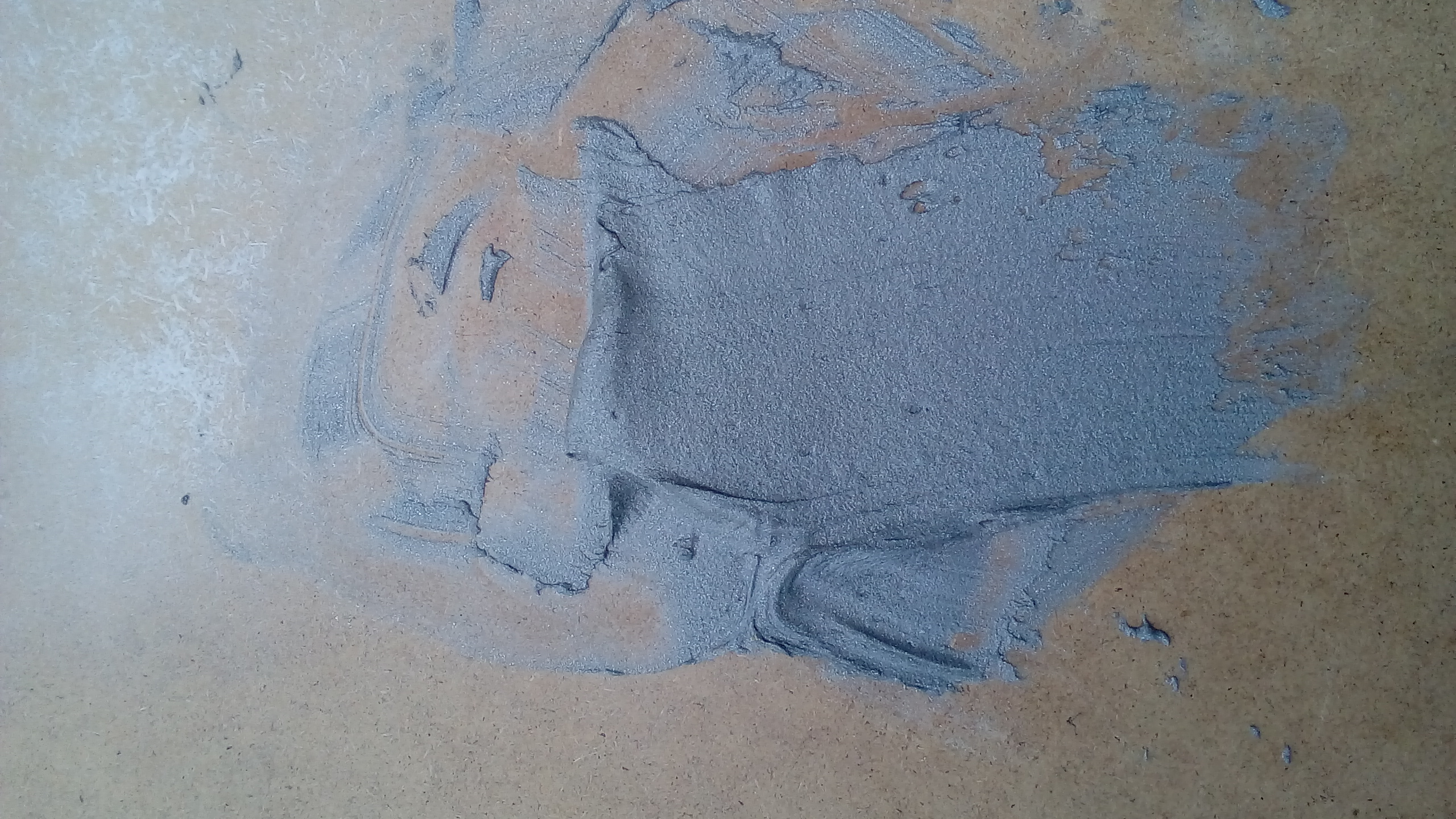

Przygotowanie zaprawek aluminiową masą z utwardzaczem. Do mniejszych wypełnień użyłem zwykłej szpachlówki samochodowej.
uzupełnienie naroża
elementy sklejki przygotowane do wklejenia
