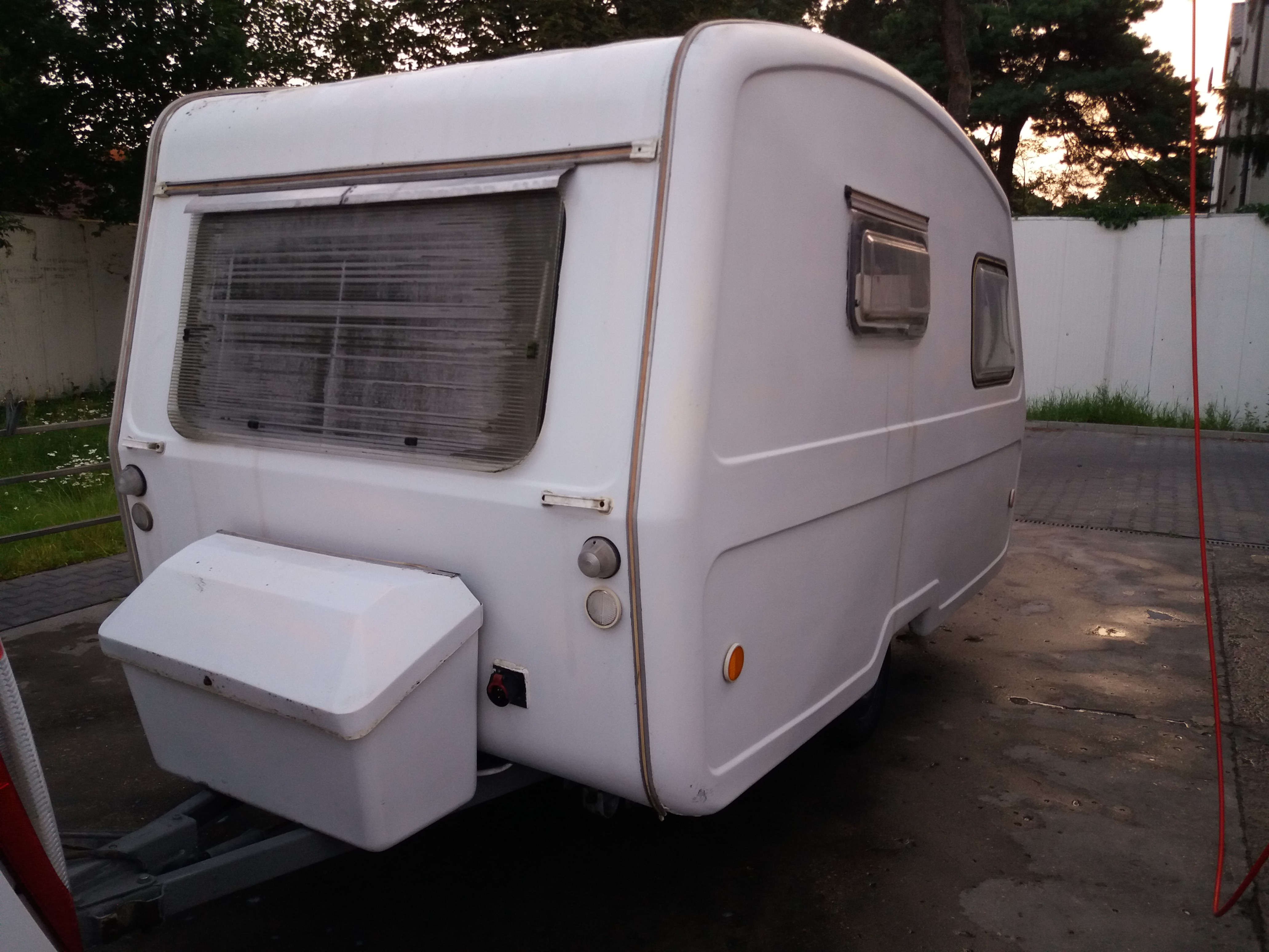

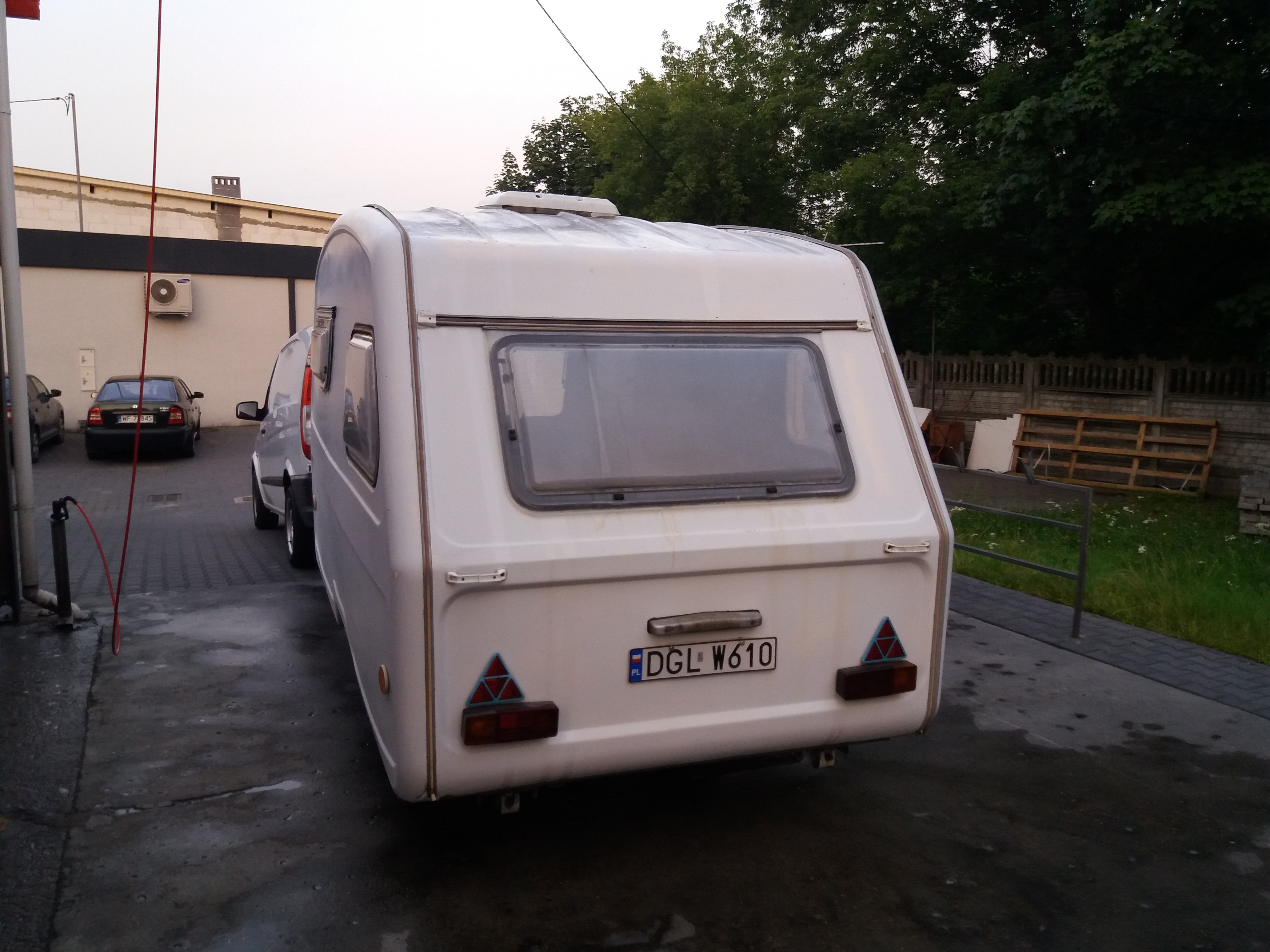

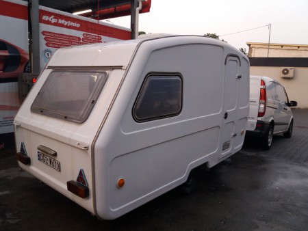

Witam po dłuższej przerwie,
pochwalę się zakupem. Tak, ogłoszenie było też na forum. Enka przyjechała 400km do domu i wszystko super.
Noszę się z zamiarem kompleksowego remontu.
Na początek do sprzedania mam kompletne wnętrze, swoje zrobię nowe pod siebie.
Nie jest igła, ale tragedii nie ma. A że budę ściągam z ramy to muszę się wyzbyć.
Zdjęcia na maila bo nie umiem wklejać.
Rozwinięcie tematu jutro:-)
Pozdrawiam
Tomasz

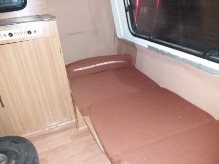

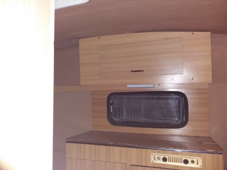

Dzięki - wuala, plan to remont kapitalny. Stan nie jest nagorszy.
Jeżeli ktoś potrzebuje wnętrze to zapraszam, chcę się go pozbyć.
Wyciągnę środek to ściągam kurnik i piaskuję ramę.

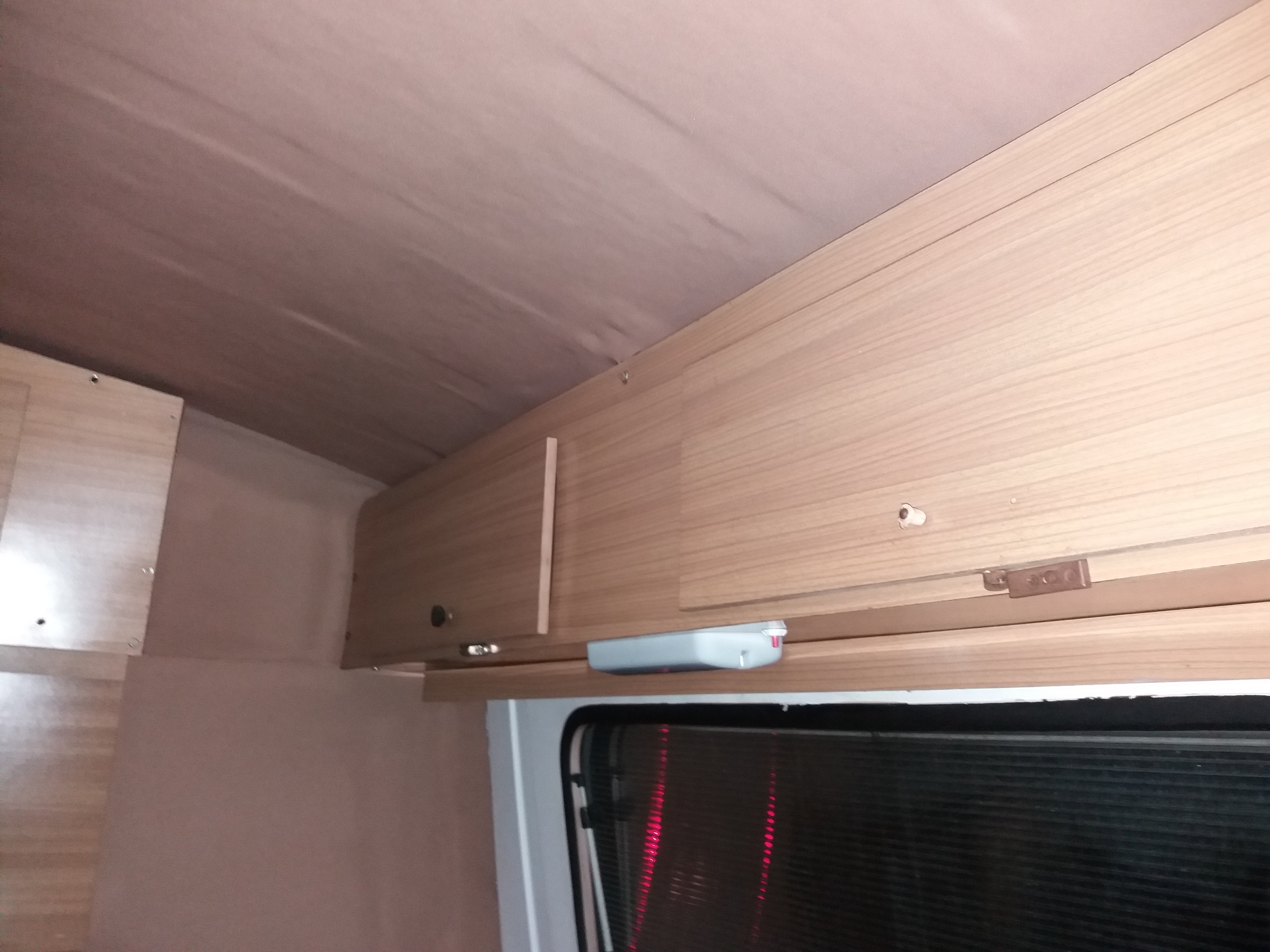

Czołem wszystkim. Trochę wiadomości dostałem.
Generalnie chcę sprzedać całe wnętrze (szafki, półki, wykładziny) najlepiej jednej osobie. Rozpalamy grilla rozbieramy i ładujemy.
Jeżeli to się nie uda, wtedy na części. Przy czym wymontowanie części tylko osobiście. Nie wysyłam.
Przyczepa stoi w okolicach Otwocka pod Warszawą.
