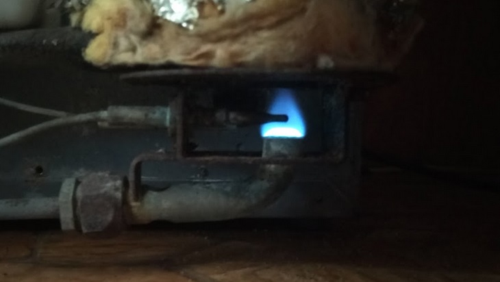

https://drive.google.com/file/d/0B15AGt ... p=drivesdk
Tak wygląda płomień. A rurka grzejnik stygnie

merceli pisze:
Masz inny palnik ale to jest na maxa? Jeśli tak to wydaje mi się, że bidny ten płomień.
Zobacz mój:
Re: Lodówka pomocy nie chłodzi
No nie bez porównania! Tu chyba jest problem. Przewody są drożne zawór też. Nie mogę odkręcić palnika ale zaraz go pokonam. Rafalski dzięki za fotkę to wiele wyjaśnia. Idę walczyć dalej
