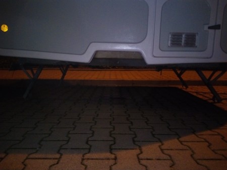

Pierwsza sprawa to mam nadzieję, że nie wchodzisz pod tak postawioną budę :shock:
Podstaw coś bo podpory kompletnie nie są bezpieczne do tego typu operacji.
Po drugie, z resorów wyjmuje się tylko i wyłącznie najkrótsze pióra. Długie wiadomo, mają tuleje mocujące. Ale jeżeli wyjmiesz pióro z środka to bardzo zanieczyszczone pracę całego układu.
Każde pióro ma punkt największego wychylenia. Kolejne krótsze zachodzi poza ten punkt i tak kolejno.
Jeżeli wywalisz pióro że środka to "odsłonisz" najsłabszy punkt i prędzej czy później tam właśnie będziesz szukał pęknięcia...

Murano pisze:Pierwsza sprawa to mam nadzieję, że nie wchodzisz pod tak postawioną budę :shock:
Stoi nie tylko na podporach, ale fakt, na zdjęciu nie ma bloczków :)

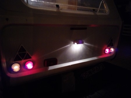

Termin zlotu wyznaczony, jest plan, żeby się pojawić, to trzeba zabrać się ostrzej do pracy! Pomimo temperatury w okolicach 0 stopni udało się ogarnąć prawie całą elektrykę jezdną - postojówki, oświetlenie tablicy, stopy, kierunkowskazy i przeciwmgielne. Do pełni szczęścia brakuje tylko zamontowanego światła cofania (instalacja pociągnięta), zrobienia od nowa instalacji haka w holowniku (brakuje połowy przewodów) i zweryfikowania, gdzie leży problem z masą - przy kierunkach i awaryjnych robi się delikatna choinka (stawiam, że to jednak wina instalacji w holowniku).
Plan na kolejne dni:
- montaż światła cofania,
- rozprowadzenie elektryki wnętrza + oświetlenie przedsionka,
- ogarnięcie i montaż zbiorników wody szarej,
- złożenie kufra w całość,
- montaż najazdu.
Świeci!
Prace trwają!

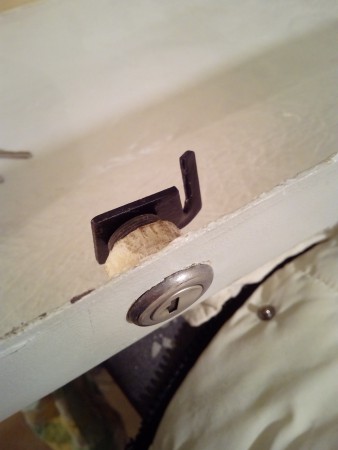

Realizując założony plan, zabrałem się za kufer i... pojawił się problem. Jak zwykle potrzebnego zdjęcia "przed rozłożeniem" brakuje - no przecież było to zbyt oczywiste, żeby je zrobić... :evil:
Bęben zamka pasuje tylko w jednej pozycji, klucz można wyjąć z bębenka też tylko w jednej pozycji. Czyli wszystko jest oczywiste. Jakbym jednak tego nie składał to wychodzi mi, że klucz mogę wyjąć po otworzeniu kufra, a nie po jego zamknięciu. Gdzie popełniam błąd? Czy może to wina bębenka, który nie pozwala na wyjęcie klucza w każdej pozycji?
Ma ktoś może pod ręką zdjęcia poprawnie zamontowanego zamka i pozycji klucza?
[Edit] Już wiem. Czarny element na moim zdjęciu powinien być prosty i wtedy problem się rozwiązuje :)

Zielony pisze:Realizując założony plan, zabrałem się za kufer i... pojawił się problem. Jak zwykle potrzebnego zdjęcia "przed rozłożeniem" brakuje - no przecież było to zbyt oczywiste, żeby je zrobić... :evil:
U mnie przy podobnym zamku wręcz identycznym ale starej szafce narzedziowej z tylu jest za tą blaszką-zasówka jest nakrętka po odkręceniu przestawiam blaszke i klucz wychodzi tylko jak zamknięte

dankm69 pisze:U mnie przy podobnym zamku wręcz identycznym ale starej szafce narzedziowej z tylu jest za tą blaszką-zasówka jest nakrętka po odkręceniu przestawiam blaszke i klucz wychodzi tylko jak zamknięte
Tak, tutaj jest tak samo. Problemem była metalowa blaszka, która była wygięta. Po kontakcie z imadłem już wszystko działa ;)
