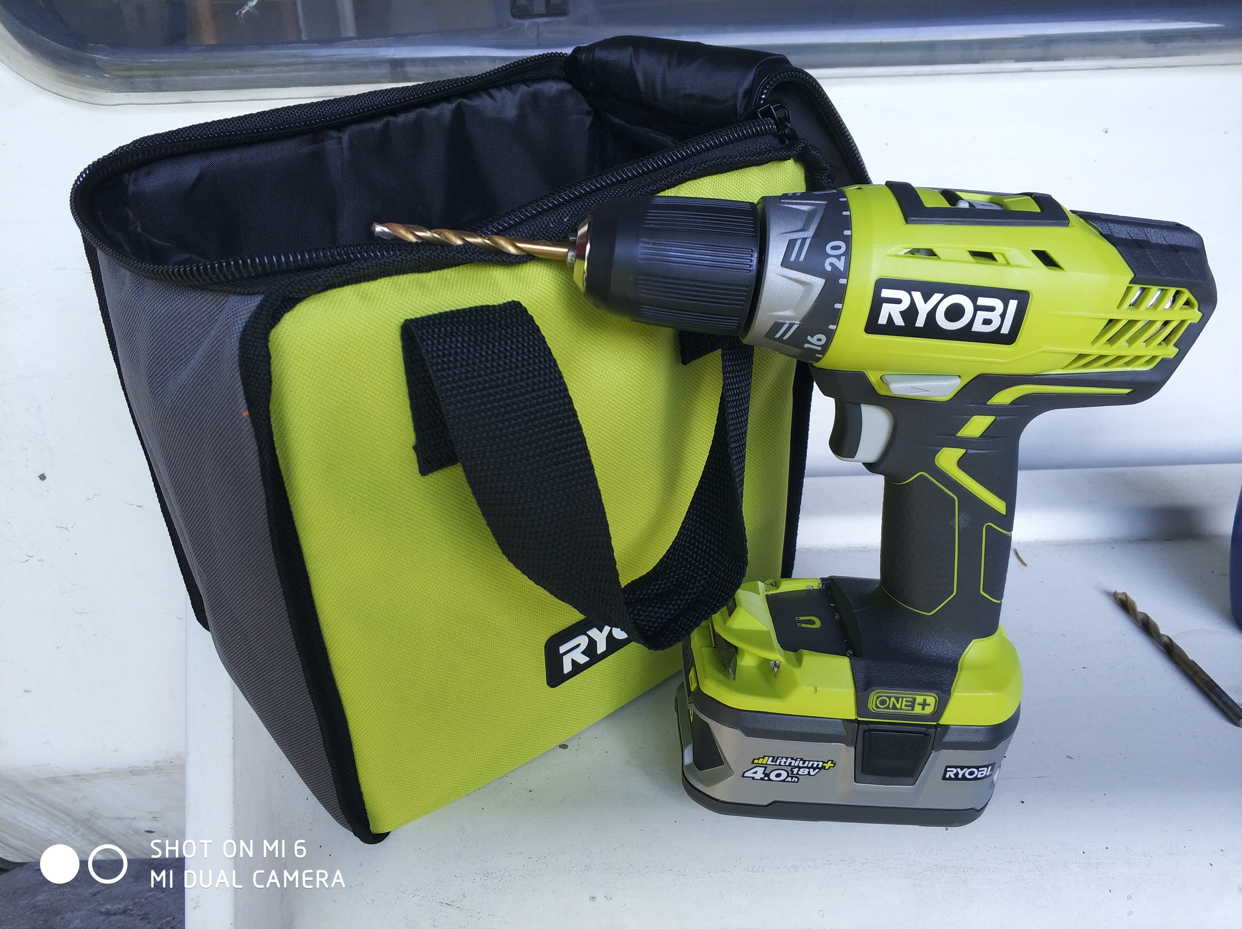

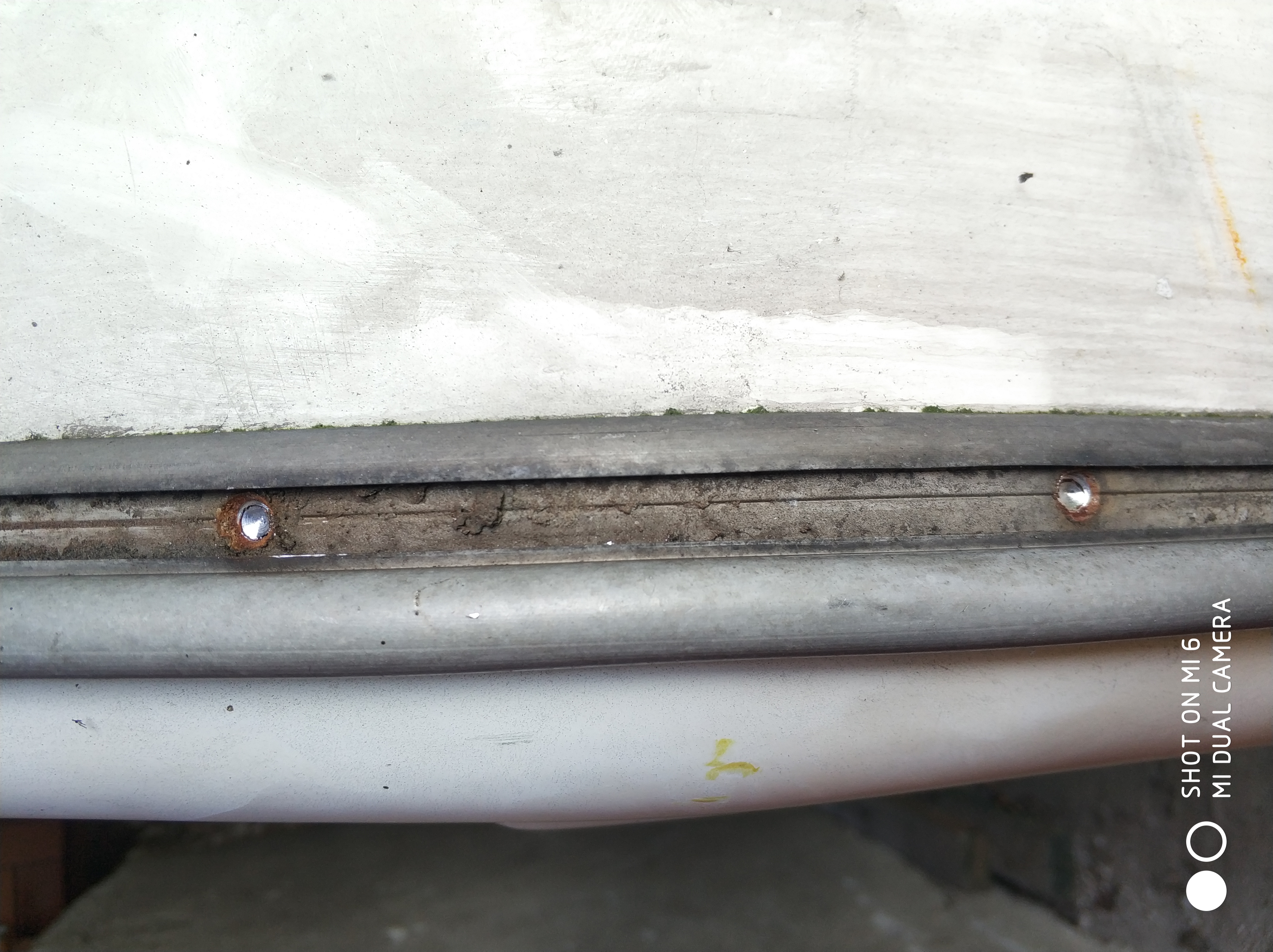

A ja się wziąłem ostro za listwę aluminiowa.
Dobrze że mały pomocnik jest do rozwiercania - Ryobi 18V. Polecam naprawdę idzie jak w masło.
Po ściągnięciu listwy doszedłem do wniosku,że trzeba usunąć stare sruby,ubytki zaszpachlowac ponieważ śruba dalej będzie rdzewieć a może to być miejsce ewentualnego nowego przecieku. Montaż pomiędzy otworami starymi oczywiście na nierdzewnych...

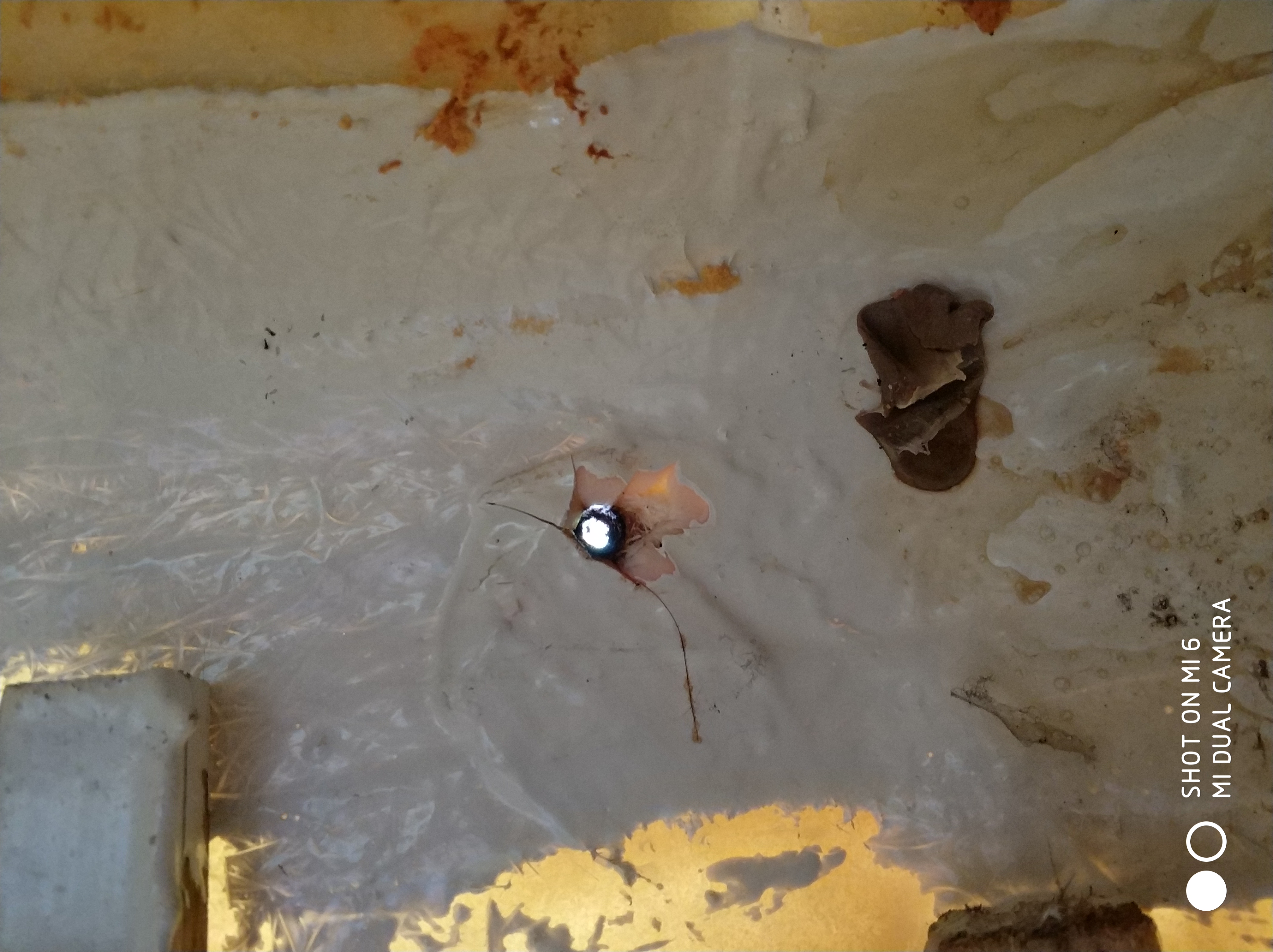

Re: Remoncik mojej n126n - pytania, prośby, relacje...

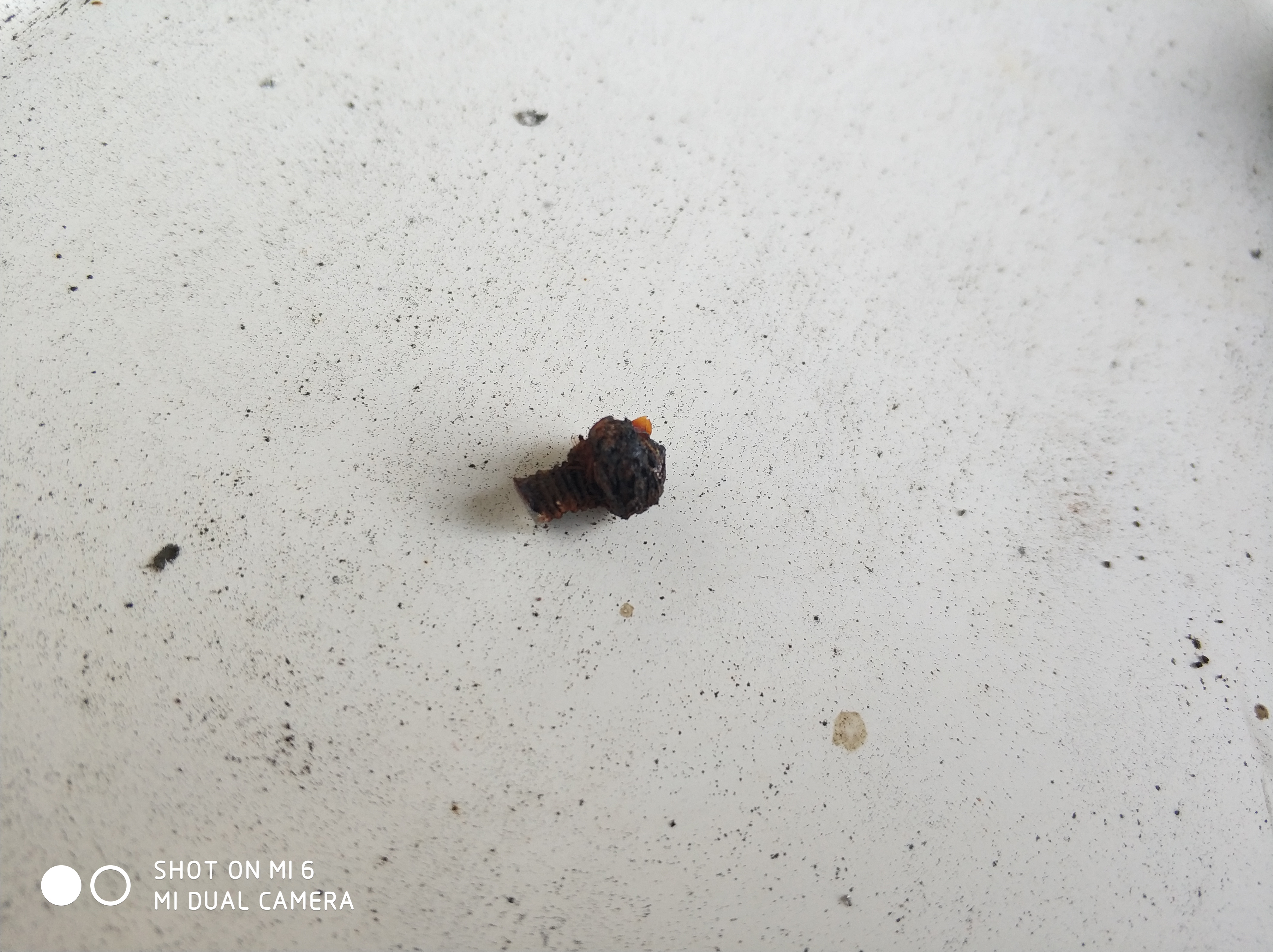

Tak wygląda "nakretka" śruby trzymającej listwę aluminiowa. A tak dziura po wybiciu reszty śruby. Jak widać podczas remontu obowiązkowym jest ściągnięcie listew aluminiowych w celu uniknięcia niespodzianek typu wilgoci czy wody w przyczepie...

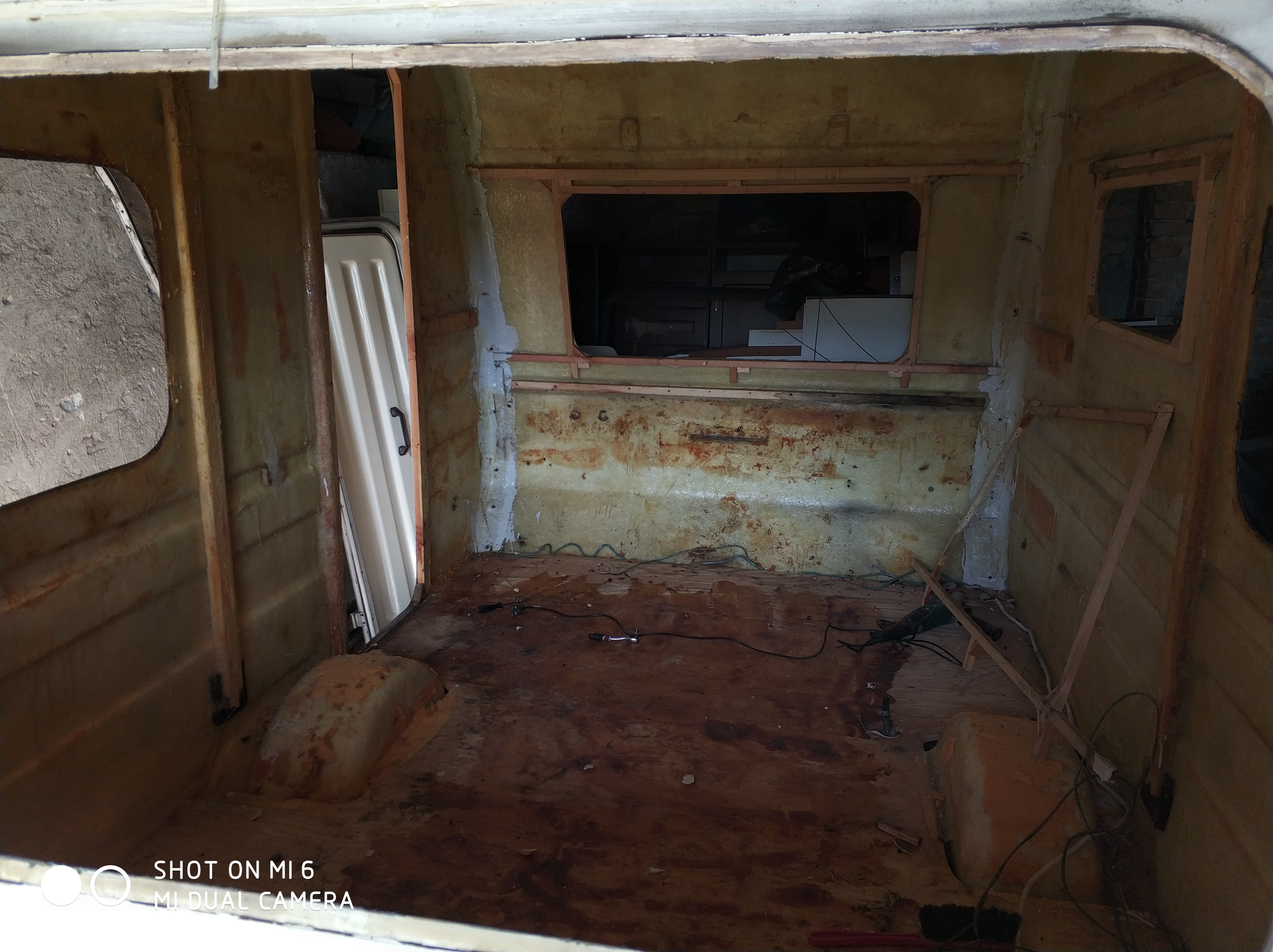

Budka golutka...czas zacząć upiększać....

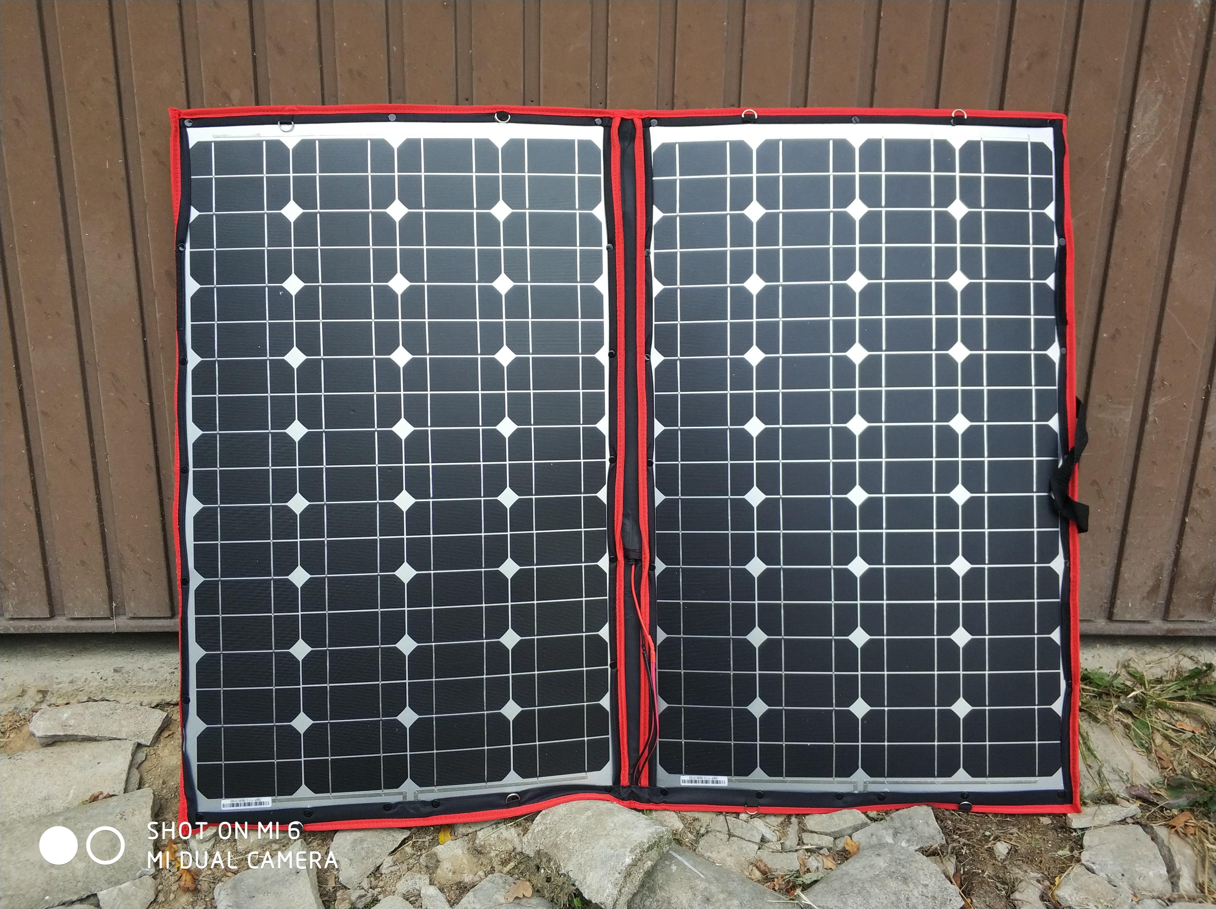

Solarki przyszły.... 2x70W....
Solar to jest to.
Użytkuję od tego sezonu, choć kupiony już w zeszłym (nabierał mocy urzędowej
Teraz nie wyobrażam sobie egzystowania w przyczepie bez takiego wyposażenia.
