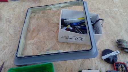

Czas na podkład i malowanie
Okno dachowe było koloru brązowego i zostało pomalowane lakierem do plastiku a wcześniej podkładem odpowiednim.

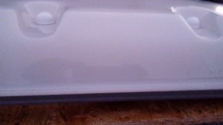

Re: Poradnik mały dla dużych
Ramka dolna
Ładnie to wyszło i potrzyma jeszcze ze 30 lat spokojnie
Przypomni kolega czym malował zamek drzwi?

Samoogon pisze::)
Obiecuję 1000 wejść do końca roku
Poznaj me dobre serce artysty
Tylko umowa umową
Ta farba nie potrzebuje podkładu. Przeszlifować wełną stalową, przemyć benzyną ekstrakcyjną i malować. Schnie do kilkunastu minut.
Potem druga warstwa i gotowe. Nie musisz się martwić o zacieki, bo raczej nie ma na nie szans.

Jeszcze kilka fotek z montażu okna dachowego
Już nawet nie rozpisuję się z tym, że super, że naj, że genialne itp
