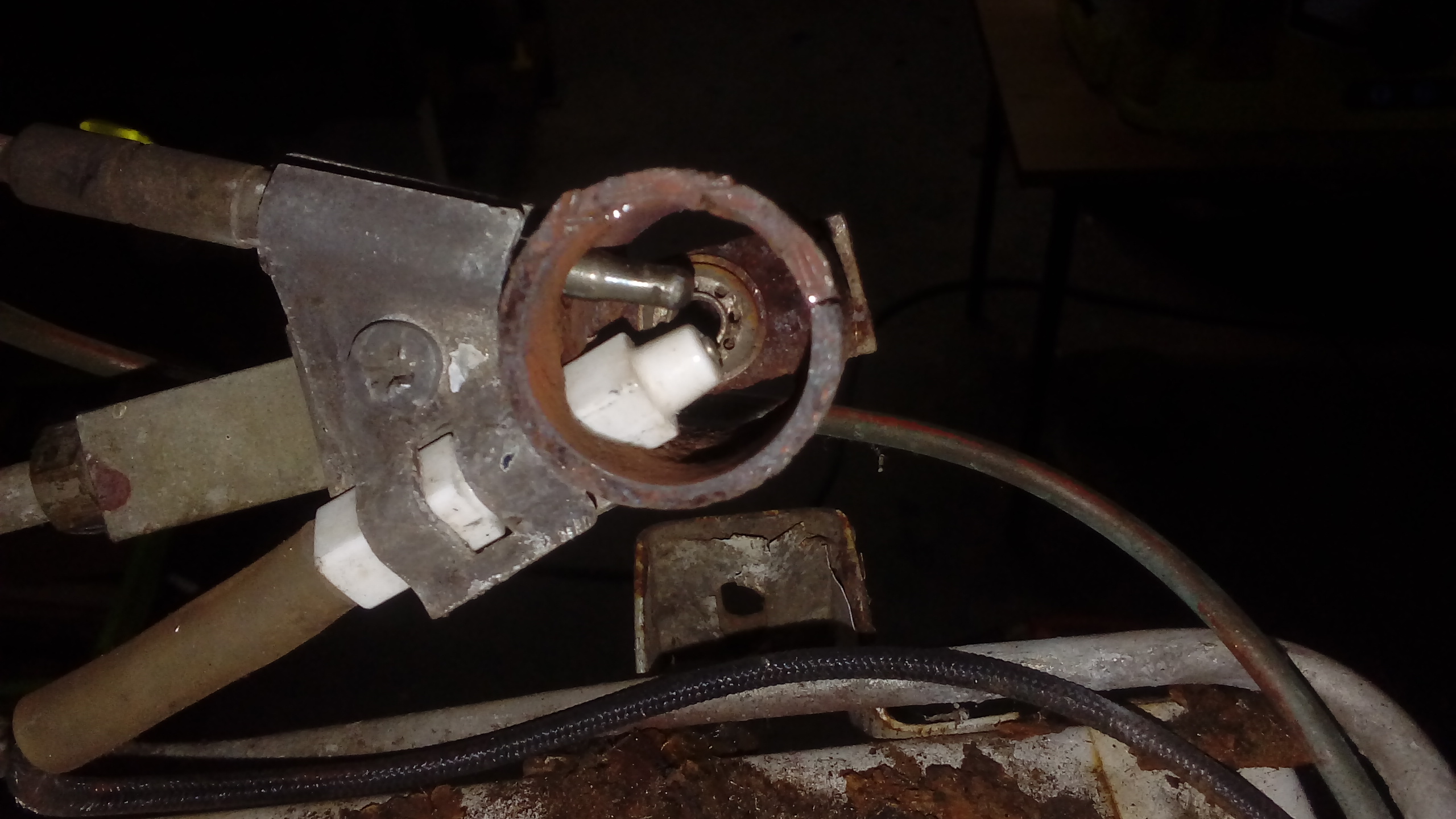

Lodówka rozebrana do gołego :) Nie wiem jeszcze jak ustawić piezo hmm
Próbę na gazie zrobię ale poczytam w necie jak ma te piezo być ustawione.
Jak odpali, to już piaskowanie i malowanie tego użebrowania całego i pokryw.
Boję się trochę o to, żeby przy piaskowaniu dziury nie powyskakiwały
Pewnie nie może to być tak jak teraz, chociaż iskra jest w tym położeniu. Na pewno nie może to być nad płomieniem. Tak myślę.

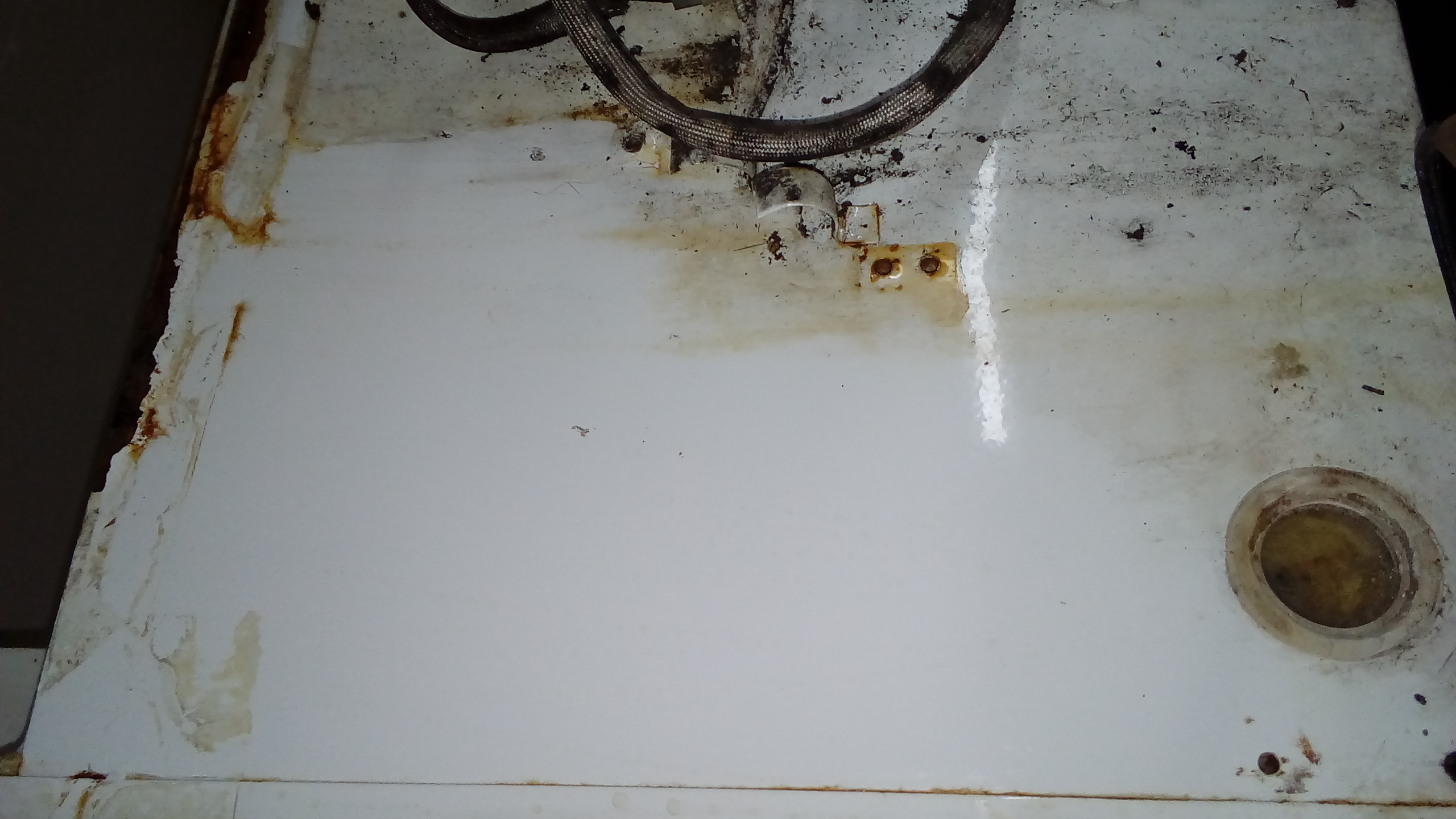

Do czyszczenia środków z lodówki i plastików polecam taki środek, kosztuje grosze i robi robotę.
Ja tego używam do ściągania naklejek, czyszczenia przyczepy również w miejscach silnie zabrudzonych laminatów.
Lodówka umyta tym środkiem i schodzi nawet te żółte przebarwienie ze środka lodówki i pojemników.
Litr środka kosztuje około 11 zł
http://allegro.pl/plyn-cleanser-plastik ... 44801.html
Mała próba środka do czyszczenia i efekt

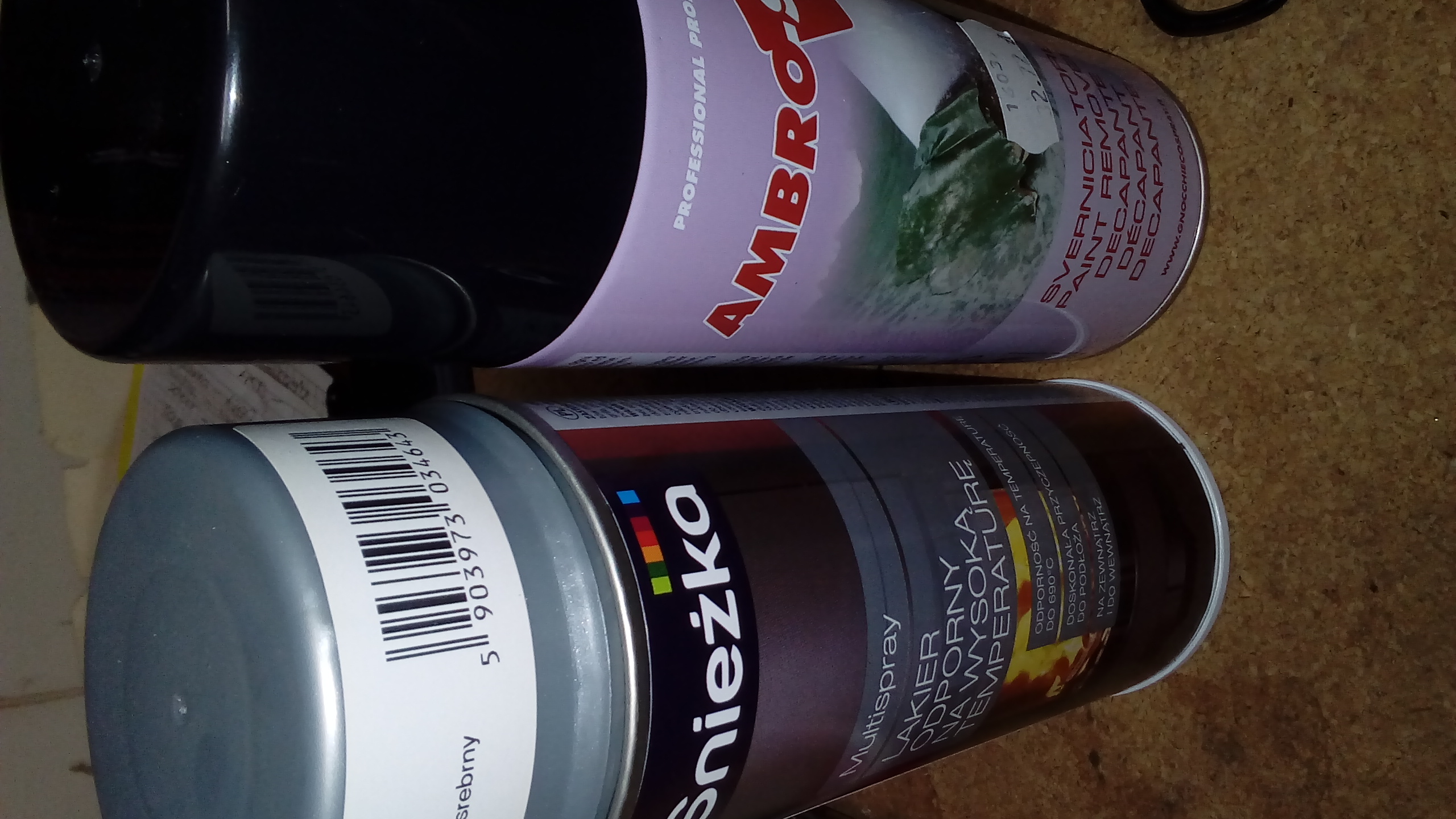

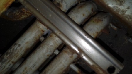

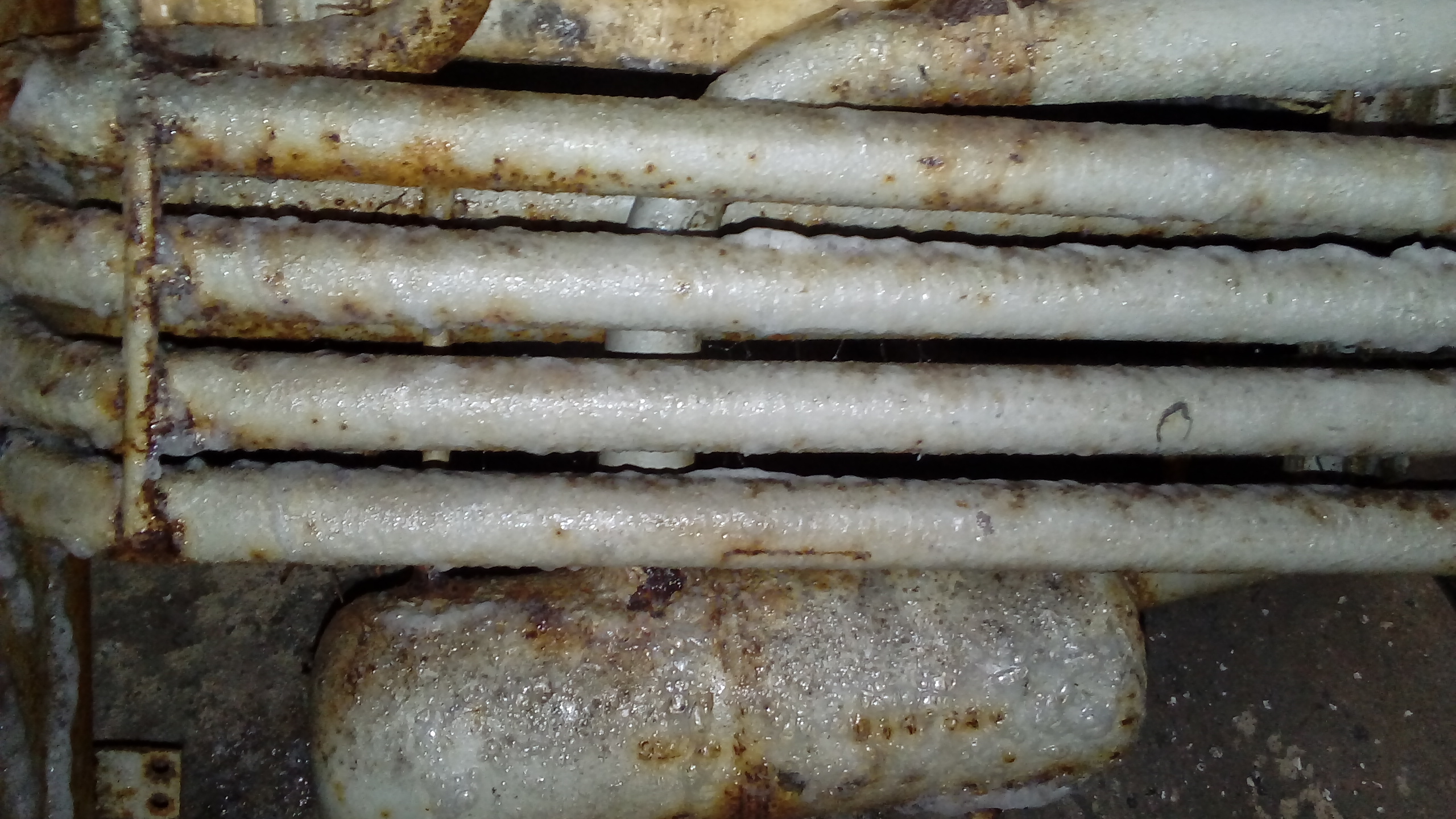

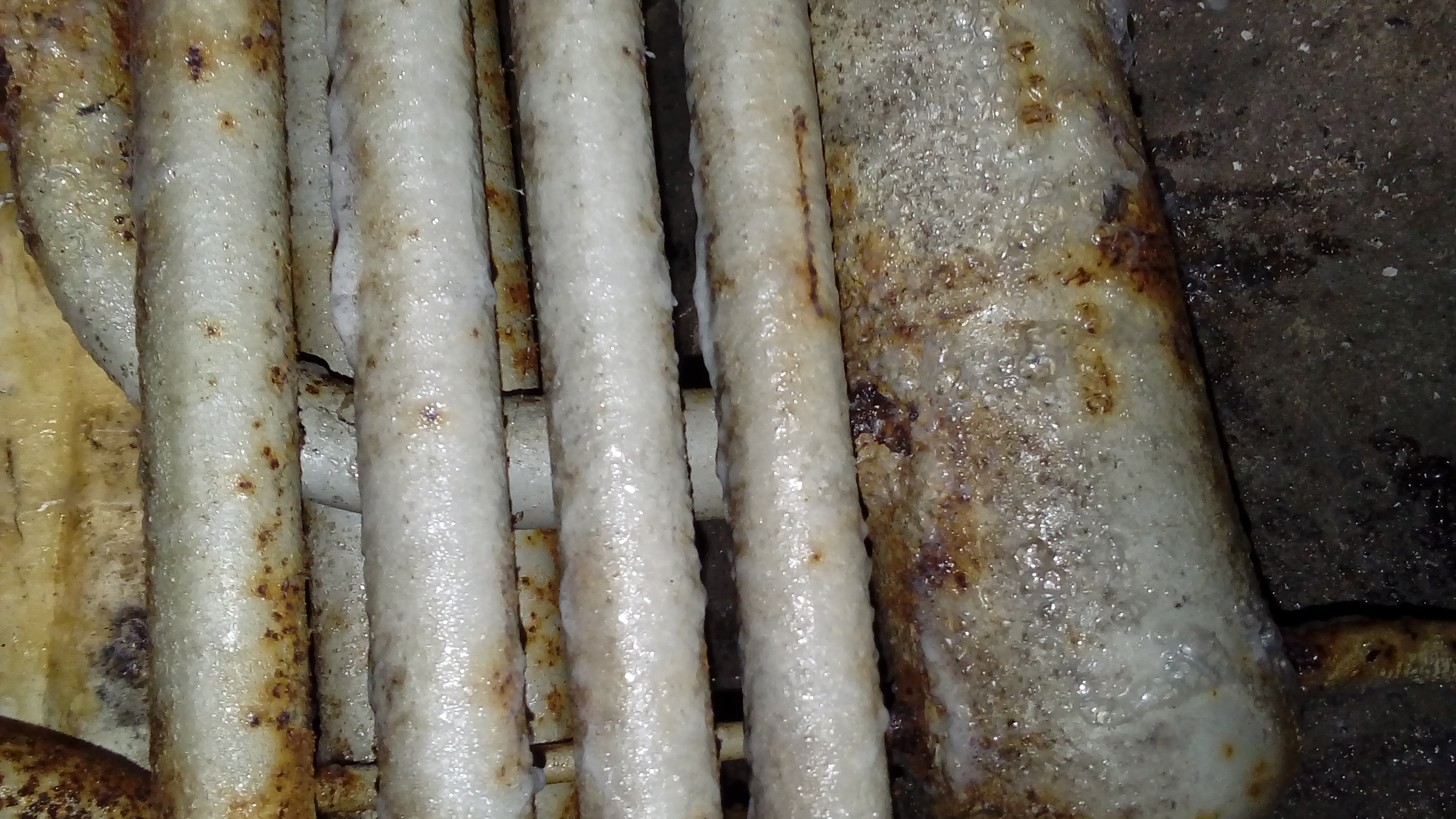

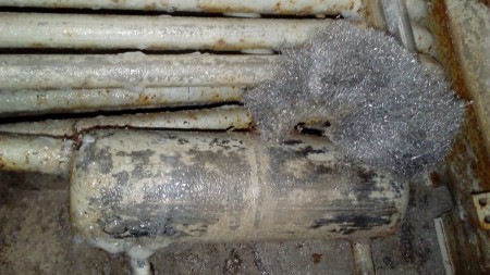

Przyszła pora na czyszczenie tego "kaloryfera" miałem piaskować i gdyby nie pomógł mi środek do usuwania farby, to bym się nie zastanawiał i piaskował.
Zakupiłem środek do usuwania farby oraz lakier odporny na wysokie temperatury. Wcześniej jednak dam podkład japoński na rdzę w miejscach, gdzie się pojawiła.
Po kilku minutach od spryskania, wełna stalowa i efekt piorunujący :) Schodzi jak ta lala. Czyli teraz by wystarczyło karcherem to zmyć i po kłopocie.

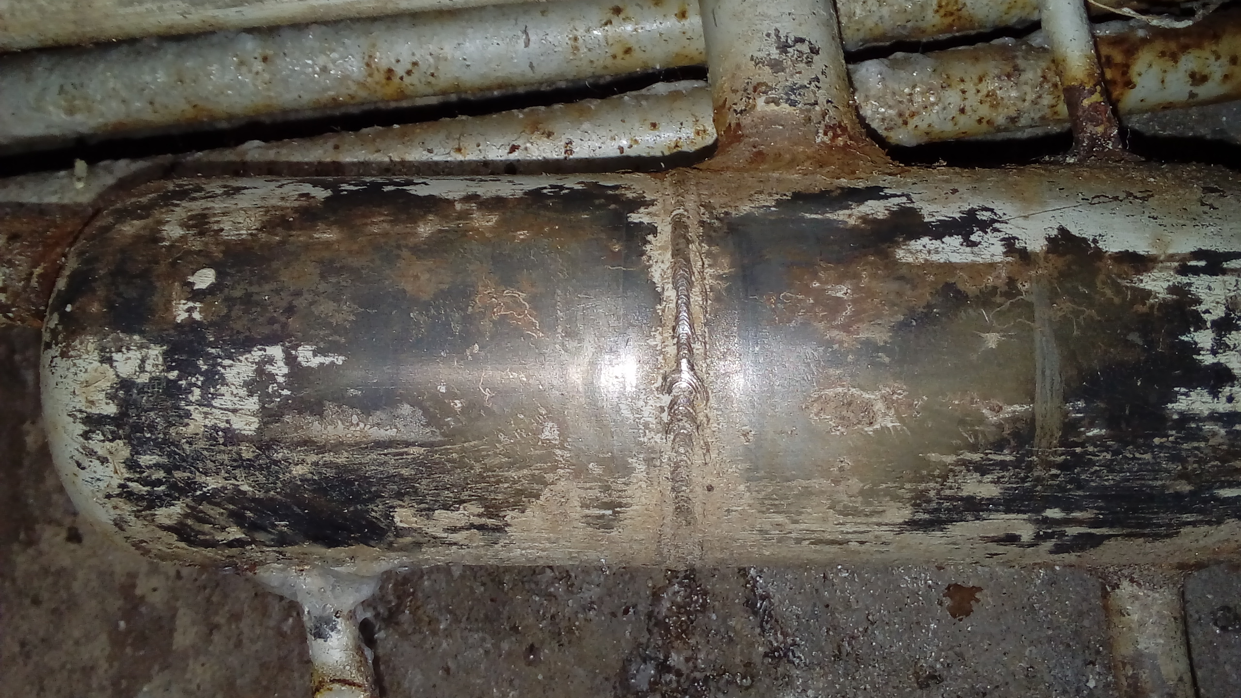

"kaloryfer" lodówki pomalowany i jutro to poskładam jak należy. Nie wiem jednak, bo zrobiłem próbę "ognia" po wciśnięciu tego niebieskiego przycisku, który trzeba ponoć trzymać 30 sekund płomień na pół metra do góry hehehe ( odpalane bez rurki komina ) czyli na sucho,
Jutro spróbuję jednym palnikiem podgrzać ten element przy iskrowniku a wtedy powinno zaskoczyć i podać gaz na dyszę. Jak to nie odpali opisuję złom i wystawiam przed domem ;) Elektrycznie wszystko sprawne, grzeje na 12V i 230V ale mnie interesuje tylko gaz, bo skąd mam wziąć prąd na rybach :)
Wszystko do zera wydrapane i pomalowane, elektryka cała nowa. Mnie dwa razy nie trzeba mówić, jak nie odpalę tego na gaz to tak jak stoi leci na złom. Gazownikiem nie jestem i nie będę, mało informacji w sieci na ten temat. Dlatego jak nie odpali, to kupuję nową i mam to dooopie.

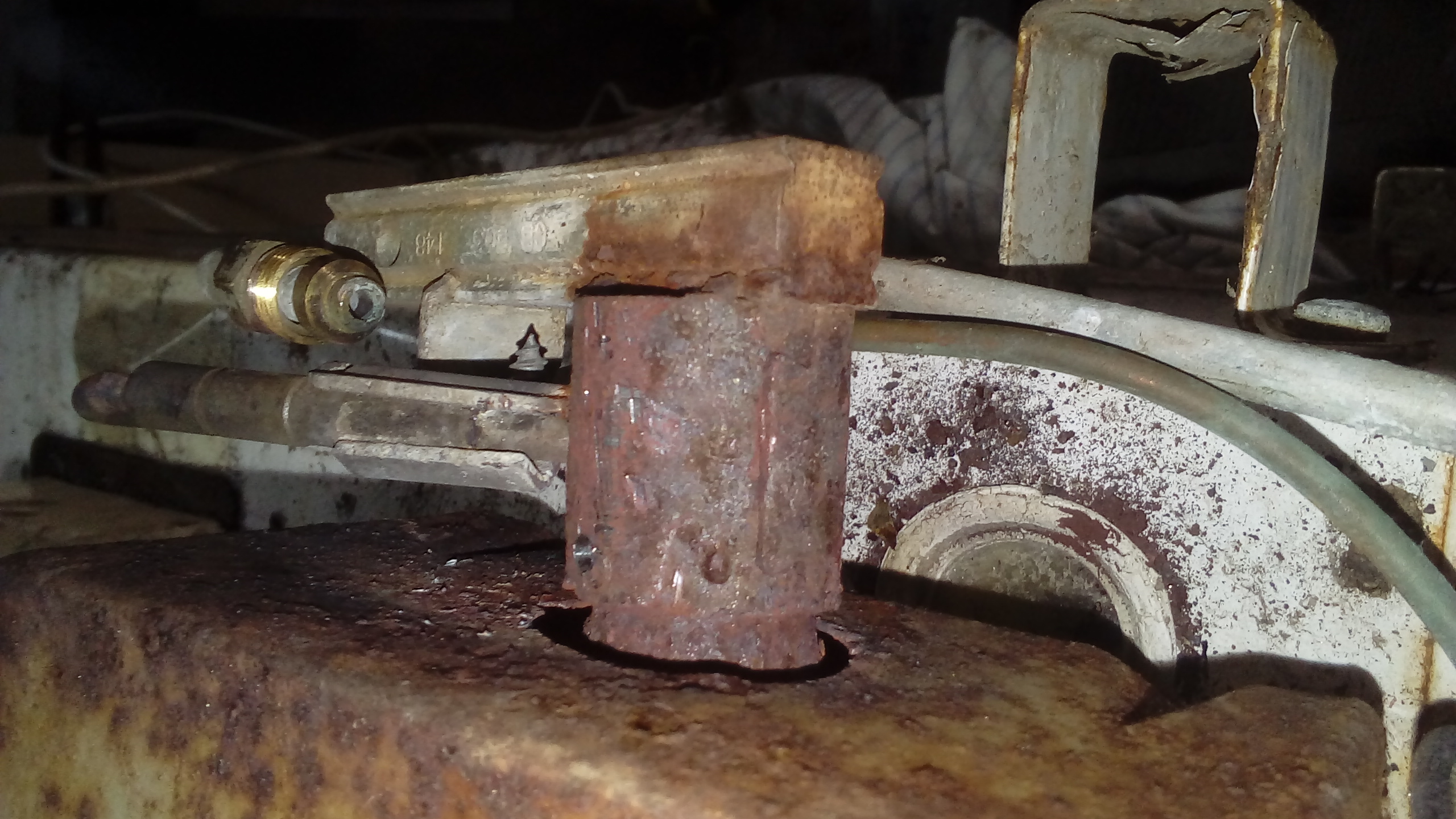

GrzegorzBruta pisze:Nie wiem jeszcze jak ustawić piezo hmm
Nie da się tego źle ustawić. Ta końcówka zapalnika ma tak ukształtowany korpus, że pasuje pod blaszkę tylko w jednym położeniu. Na zdjęciu jest dobrze założone:
GrzegorzBruta pisze:Gazownikiem nie jestem i nie będę, mało informacji w sieci na ten temat.
Skoro tak, to skąd wiesz, że...
GrzegorzBruta pisze:Pewnie nie może to być tak jak teraz, chociaż iskra jest w tym położeniu. Na pewno nie może to być nad płomieniem.
Może i musi być w takim położeniu, zresztą jak napisałem, nie pasuje inaczej ;)

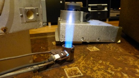

GrzegorzBruta pisze:Nie wiem jednak, bo zrobiłem próbę "ognia" po wciśnięciu tego niebieskiego przycisku, który trzeba ponoć trzymać 30 sekund płomień na pół metra
To 30 sekund to za długo. Zawór trzeba przytrzymać do czasu aż rozgrzeje i rozszerzy się zawartość rurki, czyli kapilary zabezpieczającej. Wtedy można puścić pokrętło i do tego wystarczy kilka sekund przy sprawnej kapilarze.
Na zdjęciu które pokazałeś kapilara jest za bardzo cofnięta do tyłu, o to chodzi:
Na tej rurce jest taki próg, występ który powinien opierać się o blaszkę mocującą. Ty samym rurka powinna być przesunięta bardziej nad płomień. Jeśli jest za bardzo cofnięta do tyłu będzie to miało wpływ na długość jej nagrzewania się a tym samym na czas trzymania kurka przy odpalaniu.
Poluzuj śrubkę mocującą blaszkę i przesuń rurkę do oporu o ten milimetr czy dwa, aż występ oprze się o krawędź blaszki.
GrzegorzBruta pisze:Jutro spróbuję jednym palnikiem podgrzać ten element przy iskrowniku a wtedy powinno zaskoczyć i podać gaz na dyszę.
Ty nie kombinuj już z jakimś palnikiem. Kombinowałeś już z kompresorem i miał być niby zawór be ;)
Jeśli palnik będzie odpalał ale zabezpieczenie nie będzie trzymało i do utrzymania płomienia będzie trzeba cały czas trzymać wciśnięty kurek, oznacza to uszkodzenie kapilary. Wystarczy wymienić kapilarę a nie od razu wywalać lodówkę.
Jeszcze jedna sprawa, jeśli będzie pstrykała iskra i będziesz czuł, że z palnika idzie gaz a i tak nie będzie chciał zajarać, zapal zapalniczką żeby przetestować kapilarę. Bywa, że iskra niby jest ale nie zapala bo iskrownik daje iskrę po prostu za słabą. Wtedy trzeba się przyjrzeć przewodowi doprowadzającemu iskrę z iskrownika do tej końcówki w palniku, można go wymienić bo może mieć gdzieś przebicie osłabiające iskrę. Może być też iskrownik do wymiany ale najpierw trzeba zaczynać od przewodu.
Jak już będziesz miał palnik wyczyszczony i poprawisz tą kapilarę to próbuj odpalić. Jak zajara, to płomień ustawiony na max powinien wyglądać mniej więcej tak:

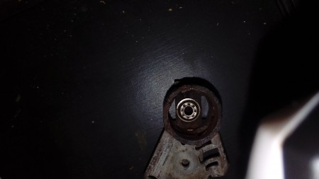

Postautor: GrzegorzBruta » wtorek, 14 lis 2017, 16:34
RAFALSKI pisze:Żeby to działało poprawnie musi być wszystko dobrze wyczyszczone. Tylko nie przetykaj dyszy igłą bo rozkalibrujesz!
Problem w tym, że ja chyba dyszy nie miałem wcale ! Nic tam po rozebraniu nie mam.
Jest tylko przewód z baryłką i palnik. W palniku nic nie było stąd ten "metrowy" płomień !
Nie wiem co teraz zrobić? Jaka dysza albo co ?
Wydmuchany i wymyty palnik
Tu w środku nie było nic !

Dzwoniłem do Pana z Opalenicy, dyszę mi podeśle. Po rozmowie telefonicznej i wymianie zdjęć powinno być dobrze.
