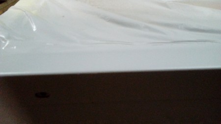

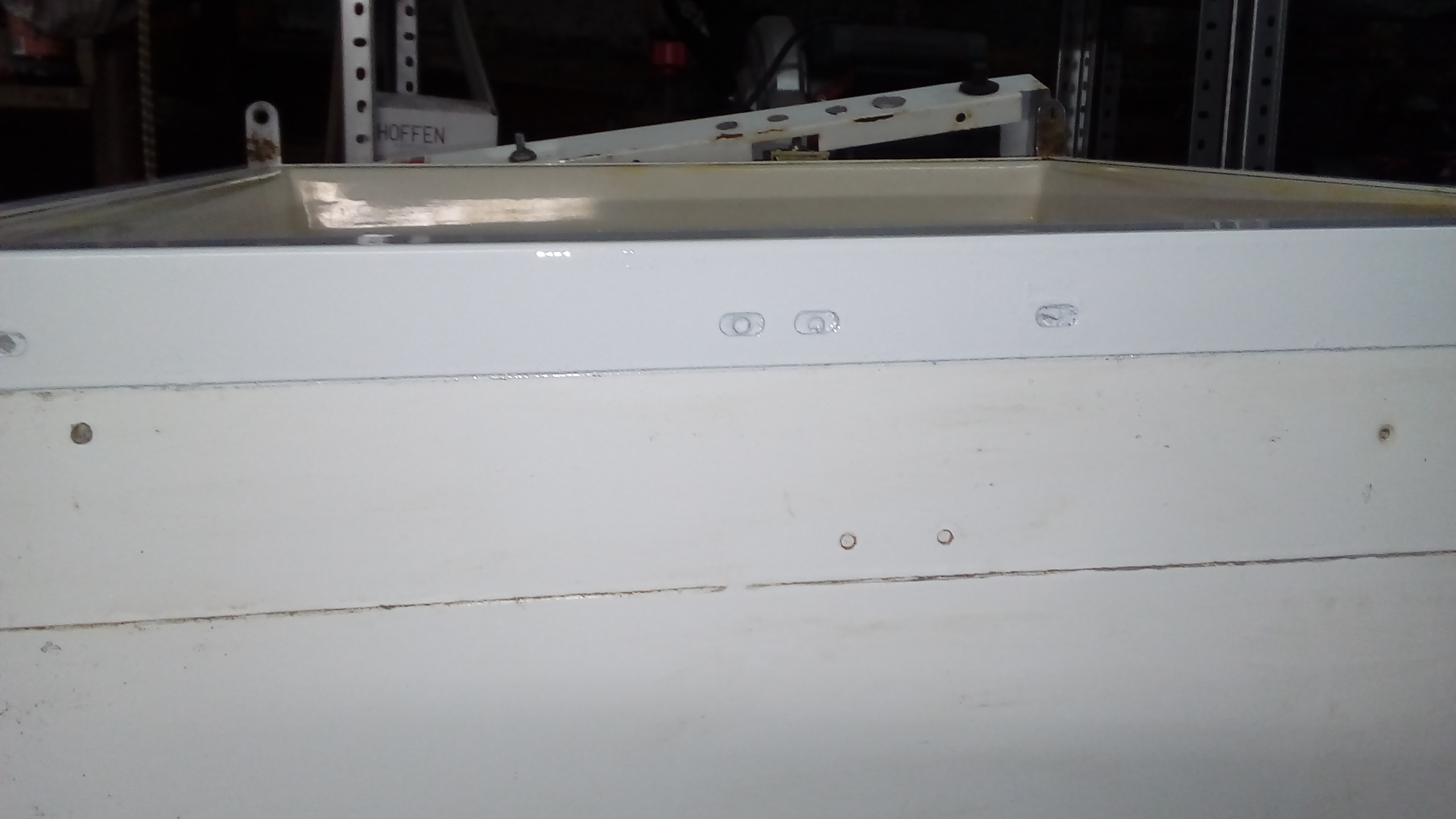

Przyszedł czas na poprawki lakiernicze. Dolna część lodówki była skorodowana, nie było tragedii i nie była w złym stanie, bez dziur i wżerów.
Potraktowałem to wszystko preparatem do usuwania powłok lakierniczych ( wcześniej pokazywałem na foto ten rewelacyjny preparat ) potem papier ścierny, preparat antykorozyjny, podkład uzupełniający natryskowy ( zastępuje szpachle ) oraz lakier biały samochodowy już jako ostateczna powłoka.

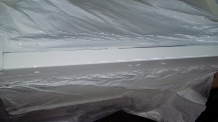

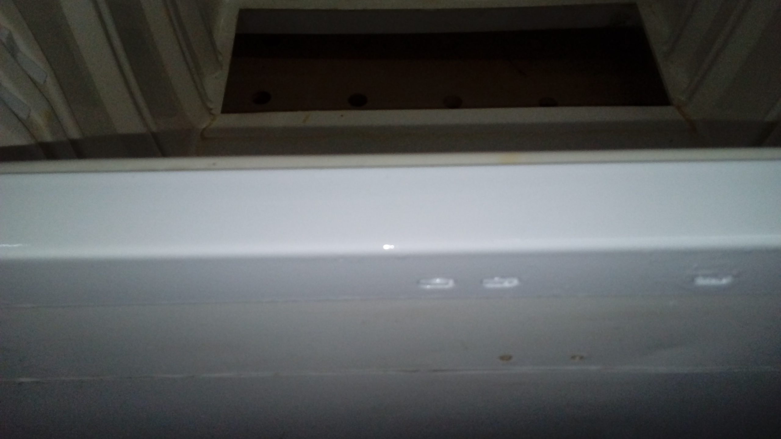

Tak wygląda już po malowaniu
Wyszło elegancko i czysto Widoczna będzie tylko dolna krawędź i to jedynie przy otwartej lodówce.
Lodówkę w środku wyczyszczę już po całym remoncie. Mam ten środek specjalny do plastiku i po próbach nieźle to żółte schodzi.
