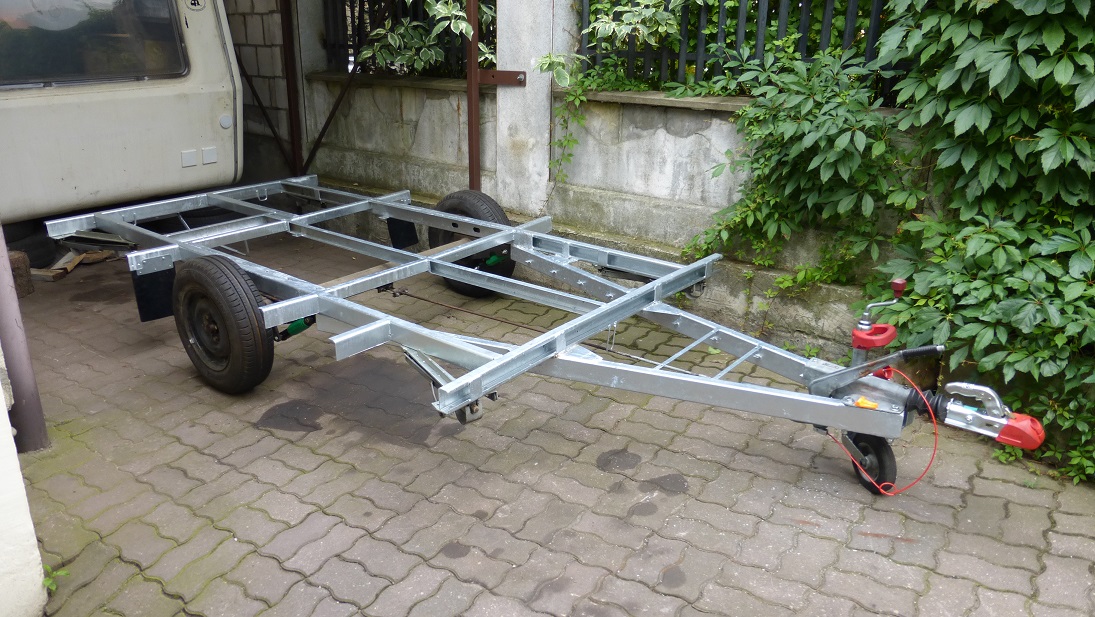

Ogarnięcie osi to nie wszystko co udało się w ostatnich dniach zrobić ;) Wczoraj buda wróciła na ramę a więc etap "dołu" zakończony, można brać się za "górę" :)
Tak to wyszło, wszystkie graty już przykręcone do ramy:
Nie zdążyłem tylko zamontować rury-schowka ale to ogarnie się później. Najważniejsze, że przed cynkowaniem dospawane zostały dodatkowe blachy do mocowania rury.
Wspomniane wcześniej amory AL-KO gdy są nierozciągnięte, są trochę dłuższe od starych. Nie było problemu bo w osi przewidziano dwa miejsca mocowania amortyzatorów, widać na zdjęciu:
Stare amorki były przykręcone w otworze bliższym osi, nowe pasują do dalszego otworka. Dobrze, że amortyzatory zamiast sztywnych tulei mają tak jakby przeguby kulowe z asymetryczną tuleją metalową. Dzięki temu można było założyć je w taki sposób, że nie będą o nic ocierały. Oryginalne amory były trochę cieńsze i problemu ni było, w nowych bez takiego fajnego sposobu mocowania byłaby lipa.
Oś, tak jak wcześniej cała rama, zabezpieczona była jakąś czarną masą à la Bitex. Nie usuwałem jej żeby nie robić sobie dodatkowej roboty, jeszcze kilka lat posłuży.
Nowe, firmowe chlapaczyki muszą być 8-) Na fotce widać dospawane mocowania pod rurę-schowek, jest ich w sumie trzy.
Podpory zamontowane na adapterach od Robcia. Był pomysł, żeby wspawać je na stałe ale w końcu zostawiłem przykręcane. Podpory niestety nie są w najlepszym stanie ale nie ma kasy na nowe. Docelowo chciałbym te najnowszego typu, może kiedyś.
A tutaj tylna część ramy z koszem pod zapas:
Nowy dyszel :D Widać wspawane miejscami wzmocnienia, zamknięcia ceownika w miejscach łączenia dyszla z ceówką i w miejscu gdzie styka się z nią podpora. Na całej długości dyszla wspawane są małe kątowniki do których przymocowany będzie przewód od świateł i gazowy.
Koło manewrowe ma porządną obejmę, która nawet nie drgnie. Nakrętka w którą wkręca się wajchę została wymieniona na dłuższą. Kółko czyli oś i gwint nasmarowane i chodzą jak nowe.
Najazd już na miejscu a hamulce wyregulowane. Po podciągnięciu szczęk w bębnach do minimalnego luzu, zostało akurat tyle długości drutu-cięgna, żeby dało się je wkręcić w gwint najazdu.
No i wisienka na torcie ;)
