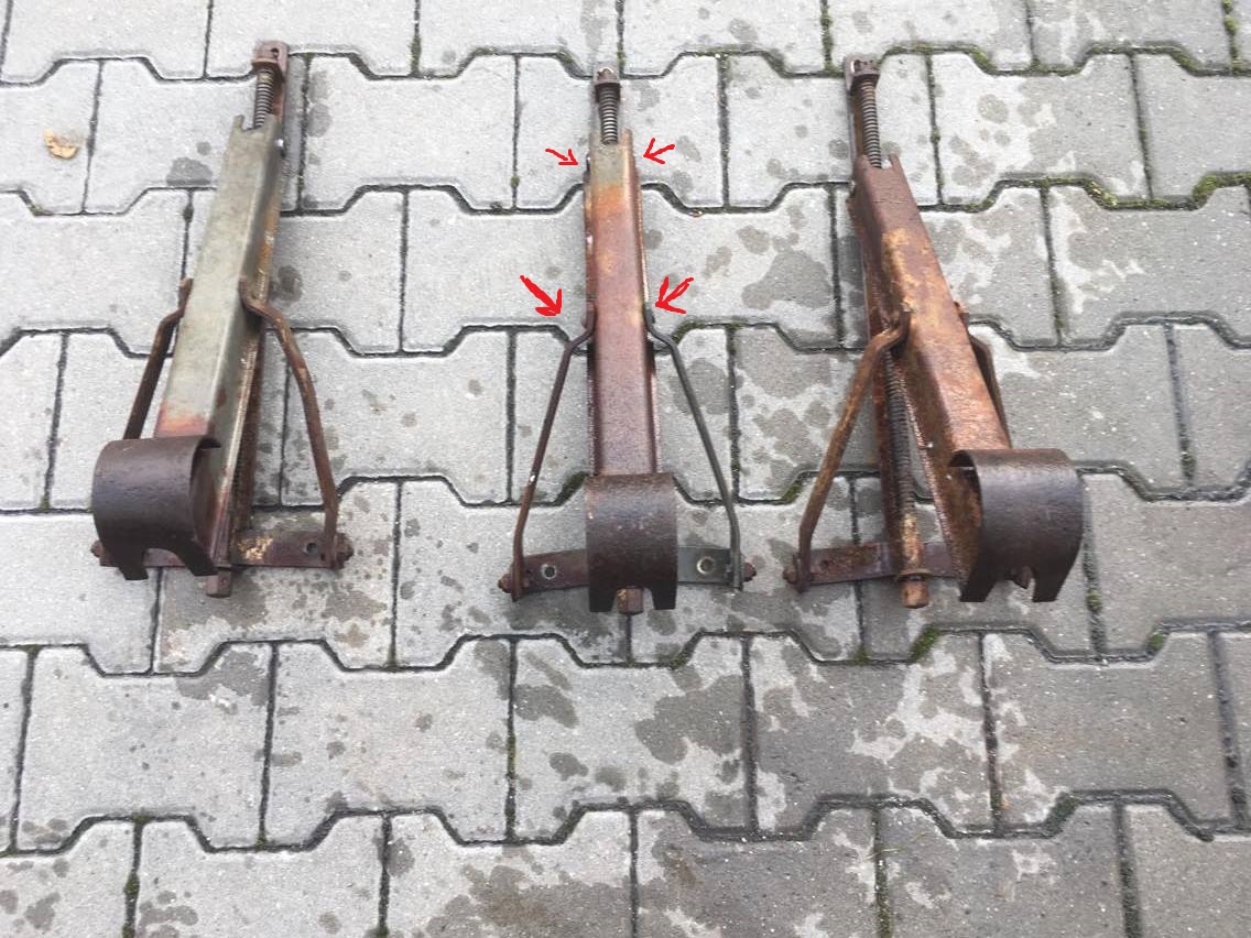

Dziś zdemontowałem podpory. Jednej brakuje. Wszystkie trzy są pokryte rdzą ale bez większych wżerów. Niestety jedna z tych trzech jest krzywa:
Prostować? Jeśli tak to jak? Obawiam się, że skrzywiony element osłabił się na tyle, że i tak będzie się giął ponownie. Nie wiem jak sprawdziłoby się nagrzanie elementu palnikiem i prostowanie na gorąco. Z drugiej strony i tak trzeba uzupełnić tą brakującą. Może kupić dwie zamiast naprawiać tą z niewiadomym skutkiem.
Czy sworznie zaznaczone poniżej można zastąpić śrubą i nakrętką? Chciałbym rozebrać podpory oczyścić i ocynkować na nowo ale nie wiem czym później zastąpić sworznie.

szteker pisze:Prostować? Jeśli tak to jak?
Ja to prostowałem młotem w imadle. Bez grzania, tylko łup, łup ;) Dało radę, choć nie jest idealnie to składa się do końca.
szteker pisze:Obawiam się, że skrzywiony element osłabił się na tyle, że i tak będzie się giął ponownie.
U mnie się nie wygina po prostowaniu.
szteker pisze:Czy sworznie zaznaczone poniżej można zastąpić śrubą i nakrętką?
Te oznaczone niżej na zdjęciu tak, możesz tam zapodać normalną śrubę. Te wyżej gdzie jest gwint to nie ma jak bo to jest cały taki element z gwintem. Zobacz w wątku u Karolusa, ostatnie posty.

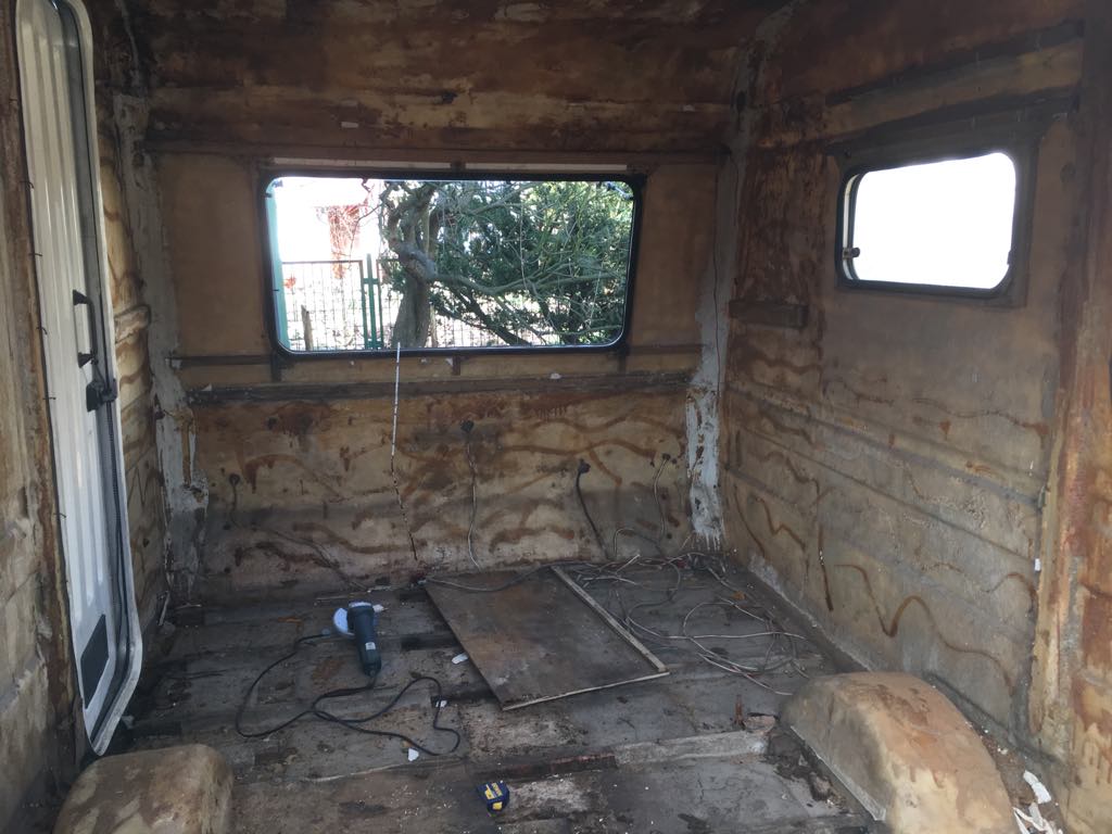

Wybebeszyłem budę do reszty:
Rozebrałem podłogę:
Tak jak się spodziewałem kantówki pod podłogą są zgnite i trzeba je wymienić. Na środku przyczepki, pod sklejką poukładane były kawałki płyty pilśniowej (widoczne jako te jasne kwadraty na zdjęciu). Czy takie podparcie to oryginalne rozwiązanie? Czy przy robieniu nowej podłogi również zastosować tego typu podparcie?

Tak jak sądziłem, podparcia są niezbędne.
Podczas zrywania starej podłogi okazało się, że po obwodzie była ona przyklejona włóknem szklanym do ścian przyczepy. Nie wiem czy tak było oryginalnie. I tu powstaje pytanie do tych co wymieniali podłogę, czy sklejaliście podłoge z ścianami? Jaki odstęp zachować pomiędzy ścianą budki a podłogą?
Przeglądając forum nie znalazłem nigdzie odpowiedzi jaką sklejkę zastosować na podłogę. Czy zwykła brzozowa gr 10mm będzie ok? Czy może szukać czegoś lżejszego?
Pozdrawiam

Re: 我的裝修 n126n - szteker
Postautor: naal » niedziela, 8 kwie 2018, 15:29
Możesz sklejke możesz osb, zależy co kupisz. Ja również miałem zalaminowana podłogę ale po wymianie już tego nie robiłem, nie widziałem sensu.
Postautor: desperos » niedziela, 8 kwie 2018, 17:12
Ja przylaminowałem tak jak w oryginale bo jednak to jakieś dodatkowe usztywnienie ścian.
Postautor: tantalos » niedziela, 8 kwie 2018, 18:16
Ja podłogę mam zerwaną ale będę laminował tak jak było wcześniej.
Postautor: szteker » niedziela, 8 kwie 2018, 18:37
A jaką grubość sklejki lub osb dawaliście?
Na oko (nie mierzyłem) z fabryki było 10mm?
Postautor: tantalos » niedziela, 8 kwie 2018, 18:59
Oryginał jest 10mm.
Postautor: RAFALSKI » wtorek, 10 kwie 2018, 12:44
naal pisze:Ja również miałem zalaminowana podłogę ale po wymianie już tego nie robiłem, nie widziałem sensu.
Podłoga powinna być laminowana do ścian bo inaczej cała góra przyczepy, ciężar ścian, itd. "wisi" i opiera się na samych krawędziach laminatowej podłogi. To wszystko pracuje i może spowodować obwiśnięcie ścian a nawet pękanie skorupy na styku ścian z podłogą.
desperos pisze:Ja przylaminowałem tak jak w oryginale bo jednak to jakieś dodatkowe usztywnienie ścian.
Gdy płyta podłogowa z OSB czy sklejki jest przylaminowana do ścian, wtedy przejmuje część obciążenia i ciężar całej skorupy rozkłada się bardziej równomiernie i na całą podłogę, dodatkowo konstrukcja jest sztywniejsza.
U nas było tak, że w eNce fabrycznie było zalaminowane ale tak sobie. Za to w ciężkim "wielorybie" (którego ogólne wykonanie pozostawia wiele do życzenia) jest zalaminowane bardzo starannie i dość grubo na całym obwodzie ścian przyczepy. A więc to jest ważne.
