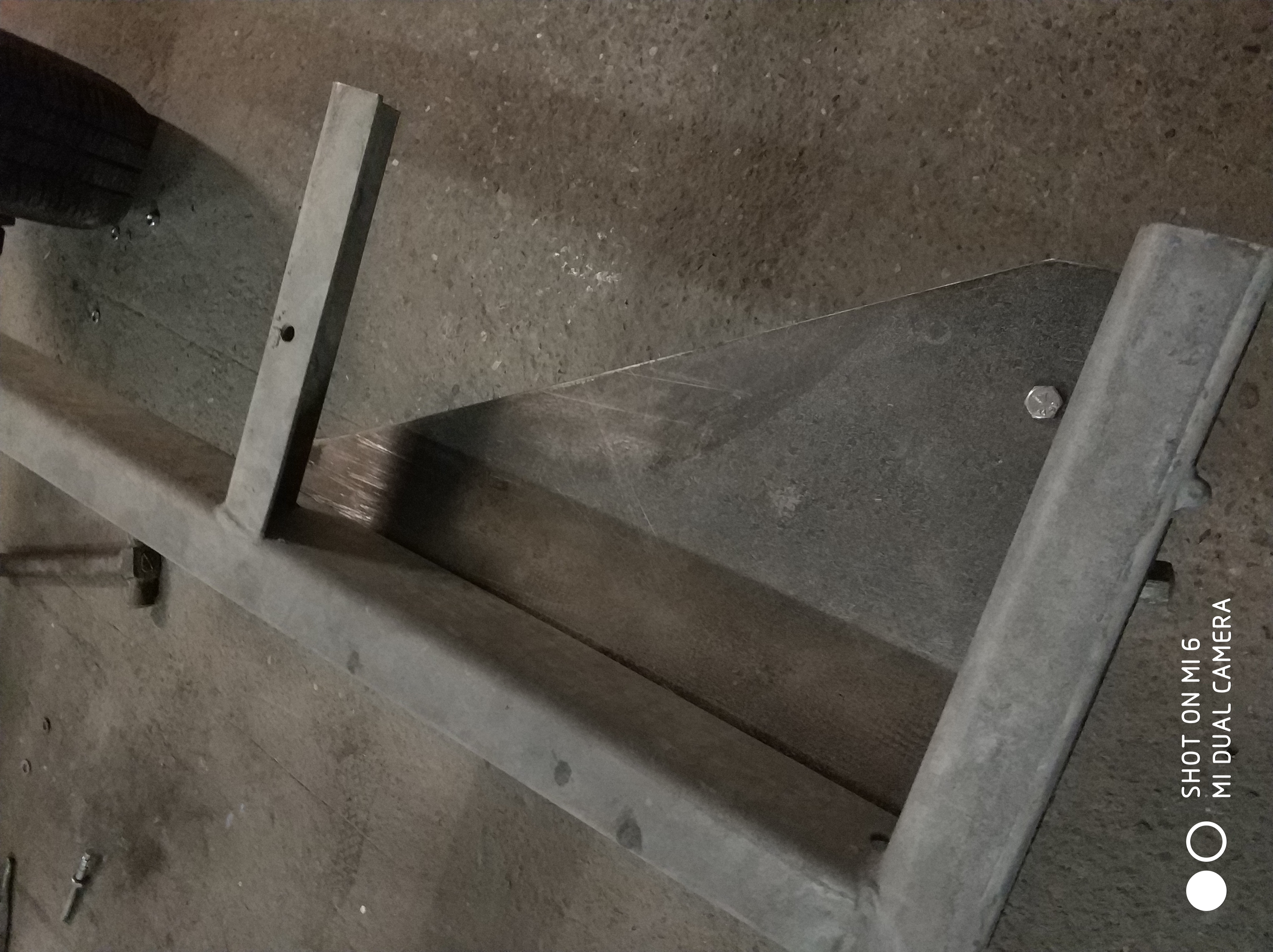

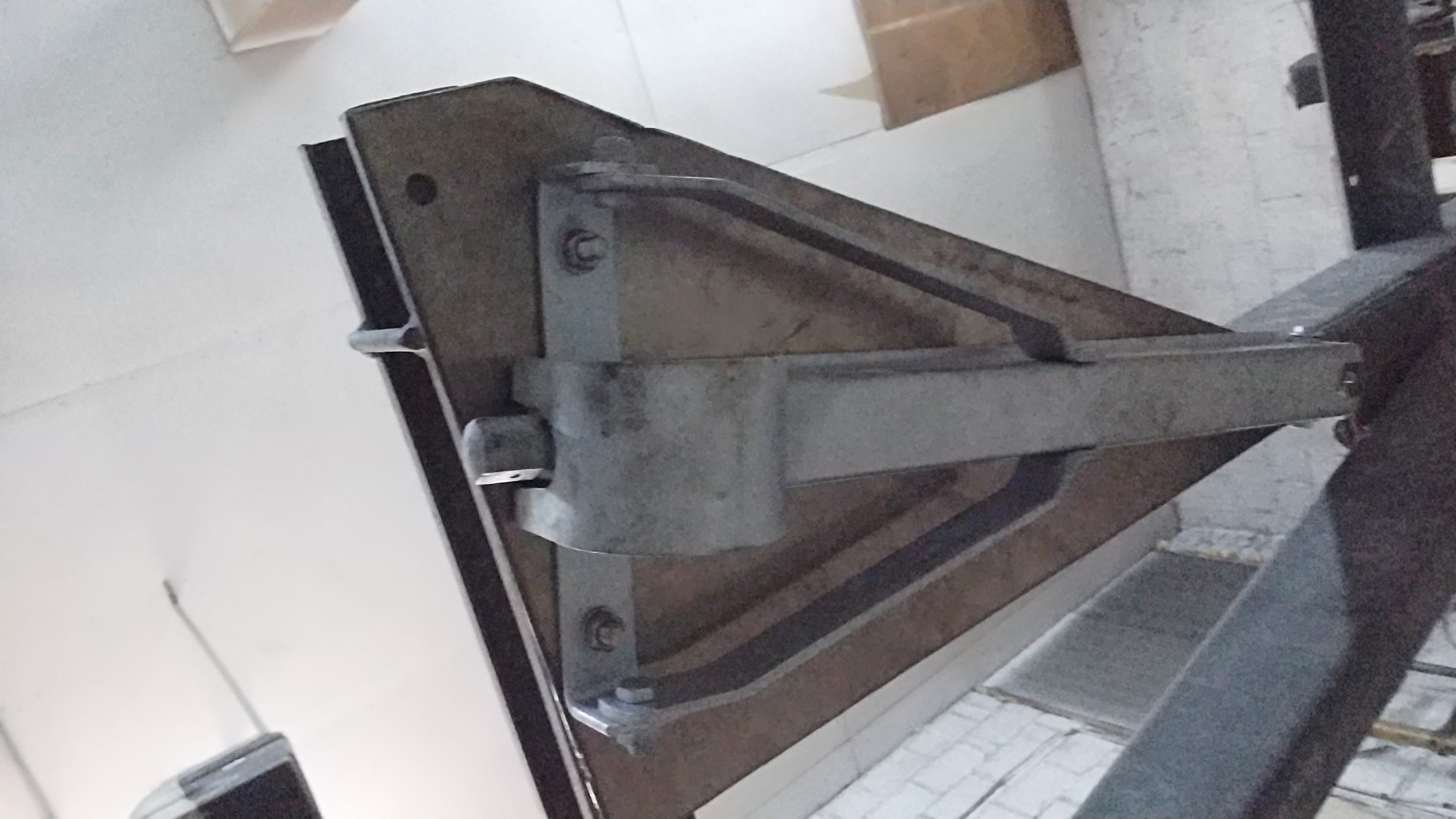

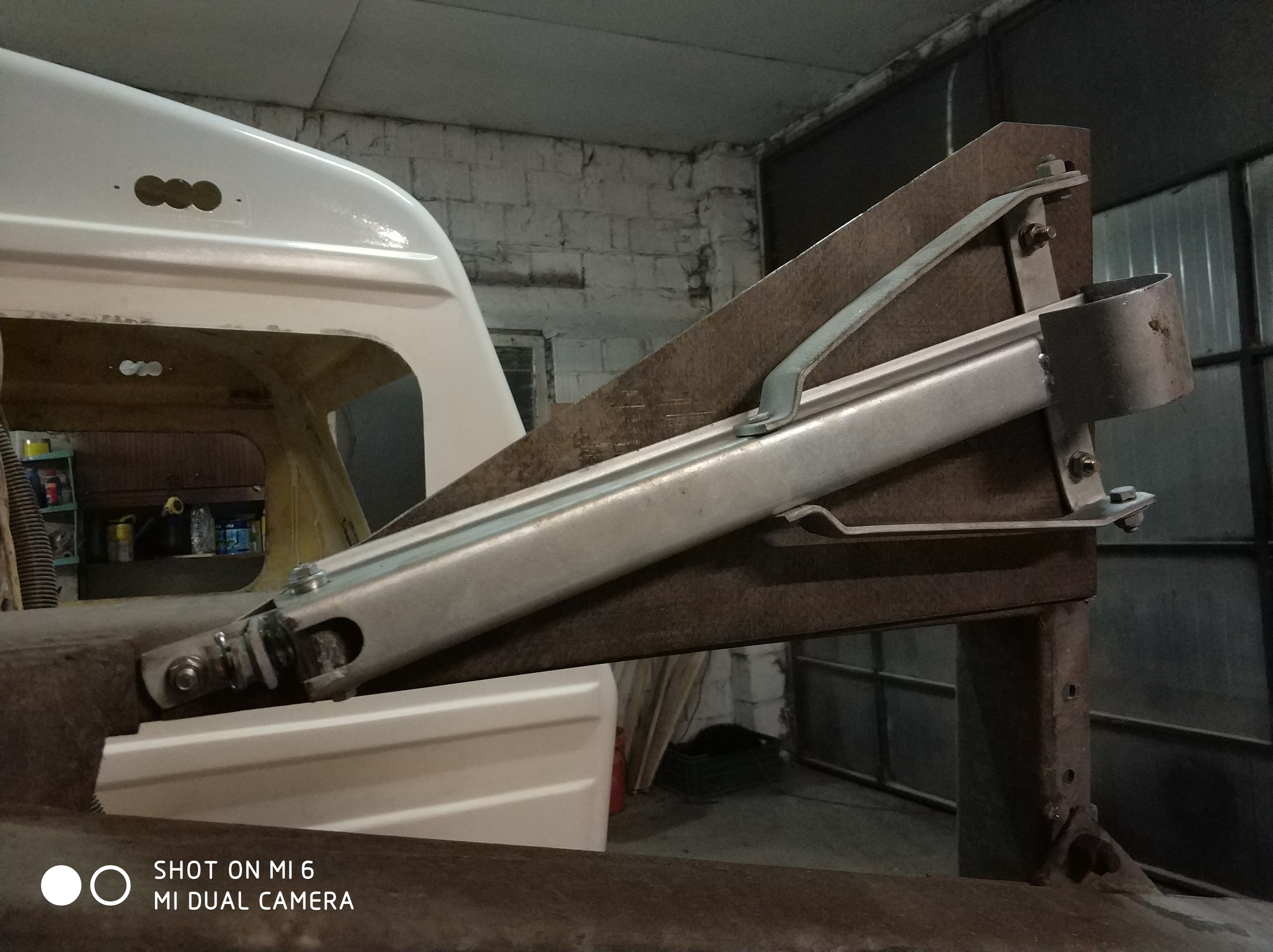

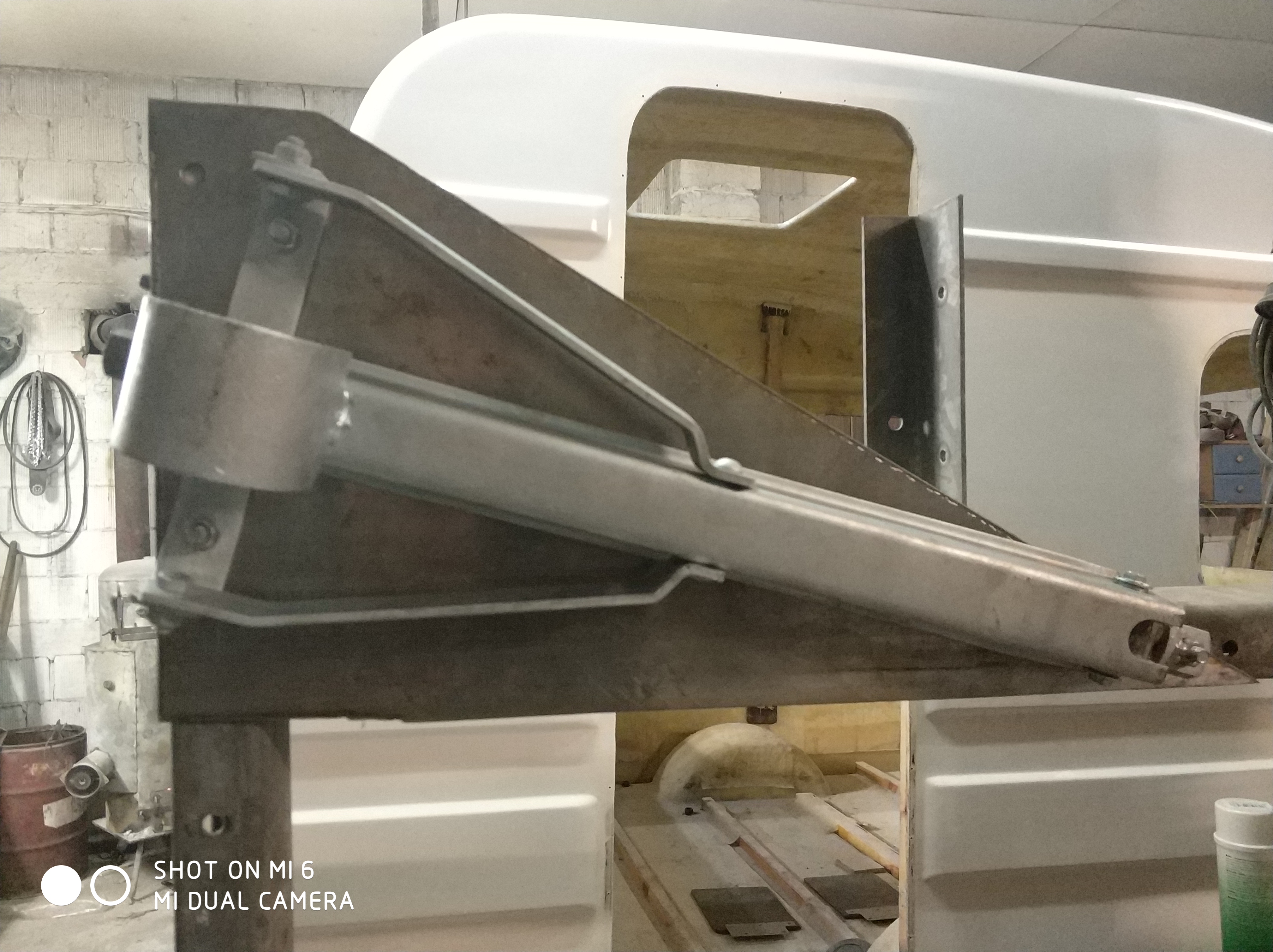

Zamontowane adaptery do podpór - kolega mnie zaskoczył mówi, że nie zardzewieją bo chromo-nikiel
 aż się boję jak mi krzyknie ile

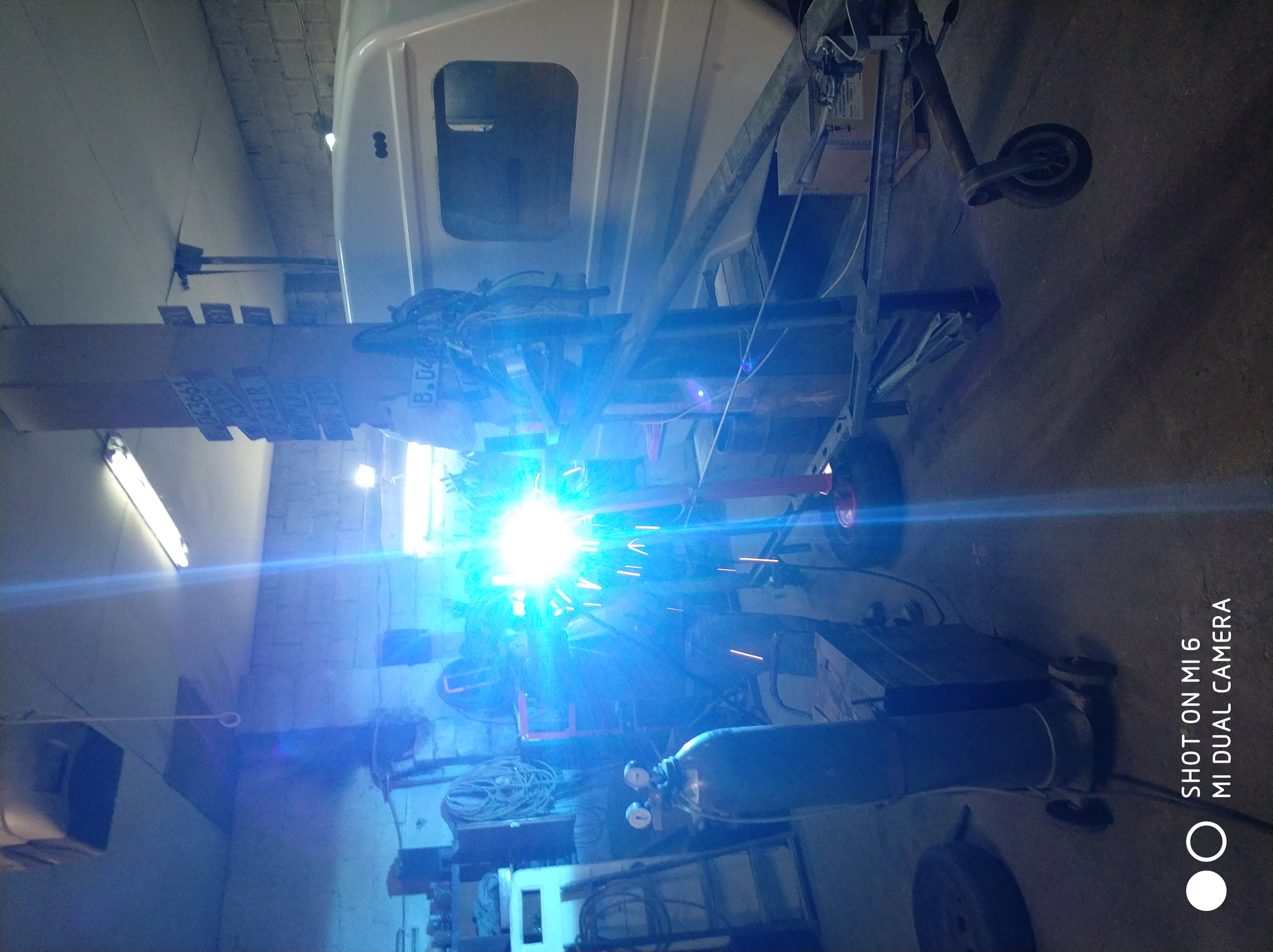

Montaż amortyzatorów... dospawane płaskowniki do osi. Dla potomnych drugi raz montuje amortyzatory do Fiat Punto II tył - wielkość, długość pasuje, po przyspawaniu oczywiście adapterów do osi. Amortyzatory dałem nowe ze sklepu - jakoś nie ufam używanym, które mi jakoś wyglądają na hmm (używane założyłem w poprzedniej).

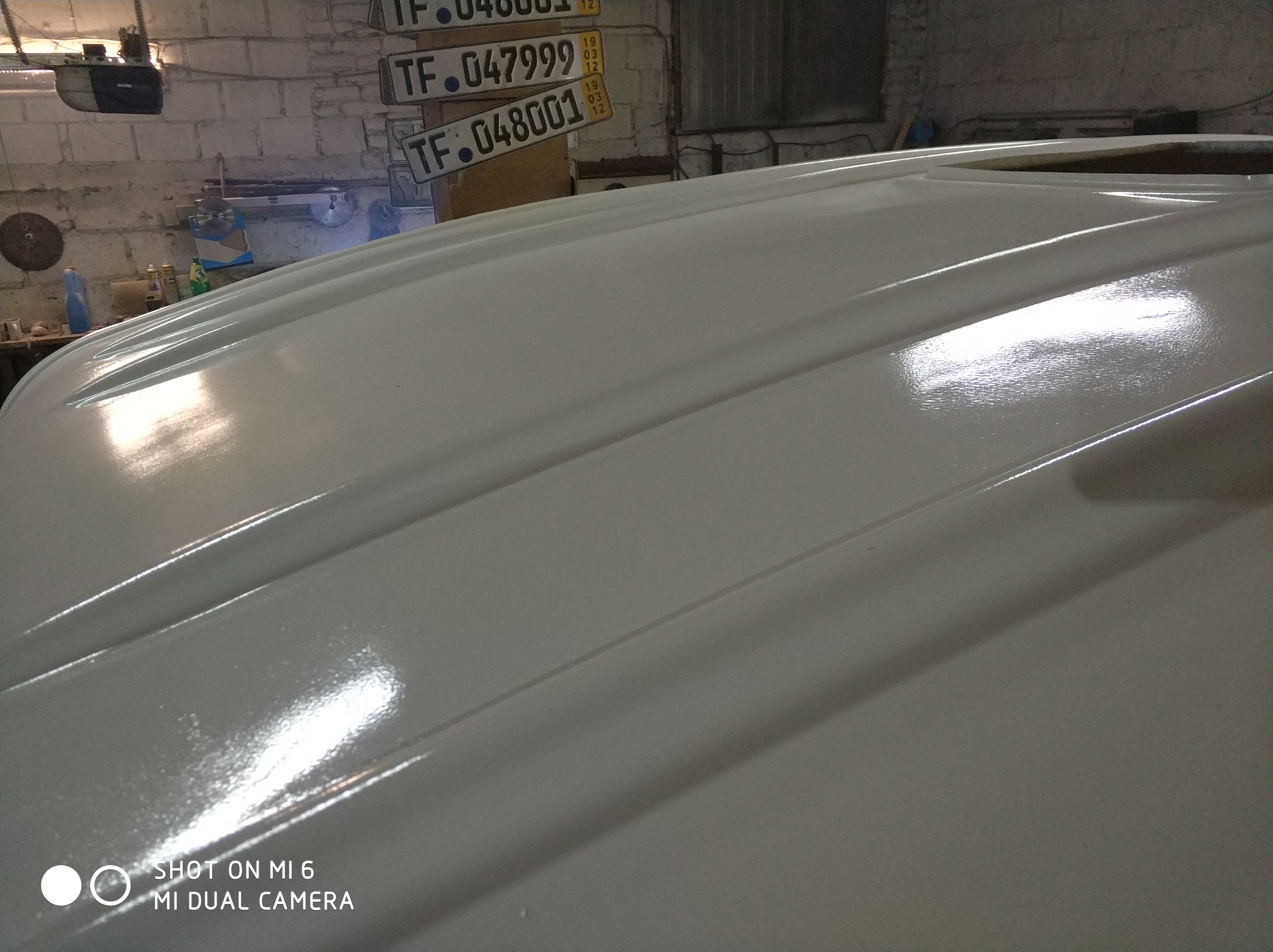

Budka też dach pomalowany, poszpachlowane łączenia, czekam na farbę - jutro ma przyjść więc będzie koniec. Kufer też już pomalowany - fotki nie zrobiłem.

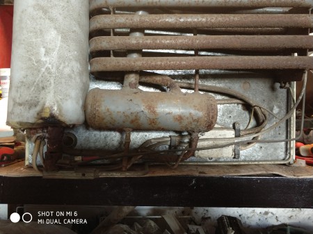

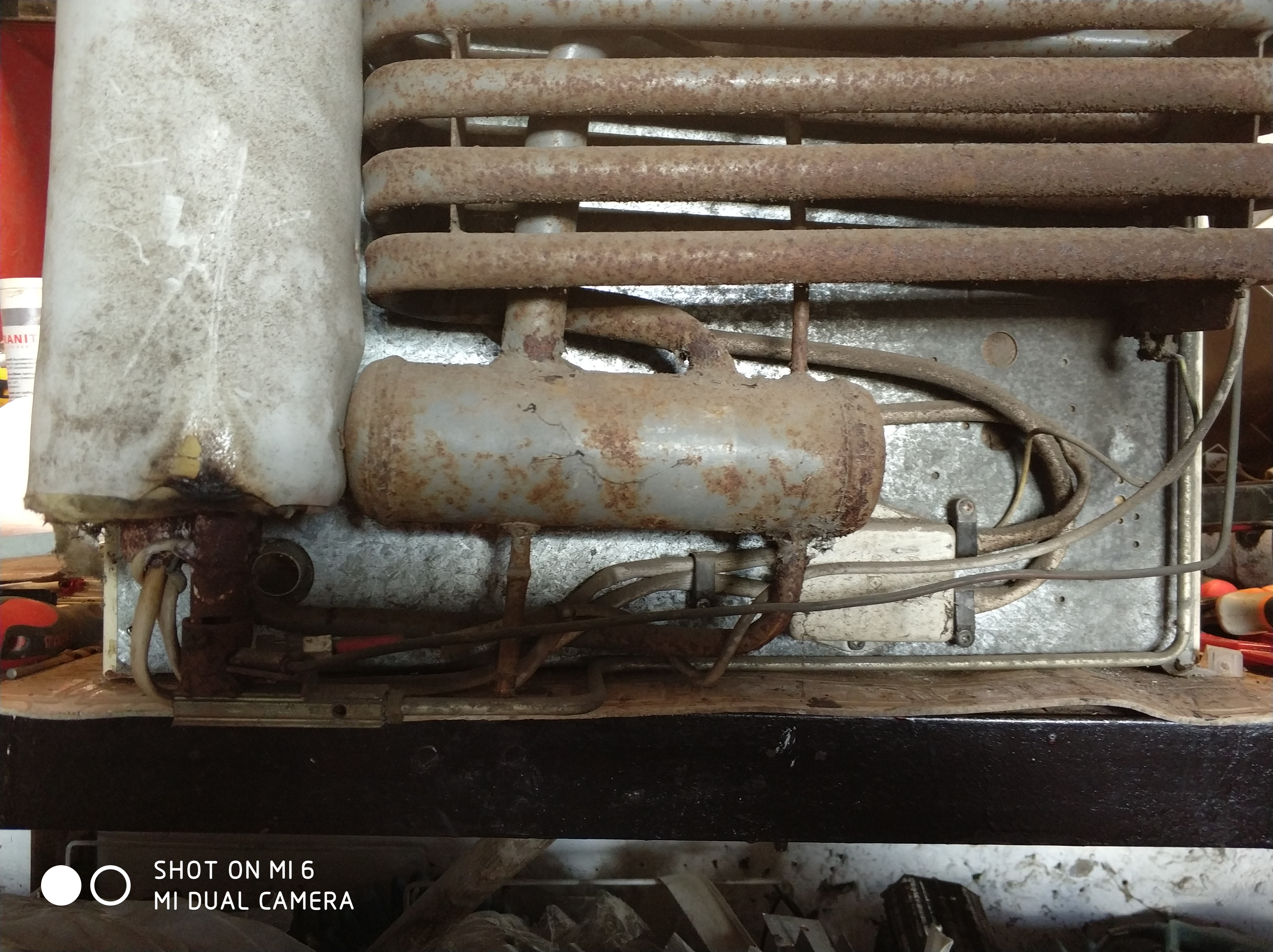

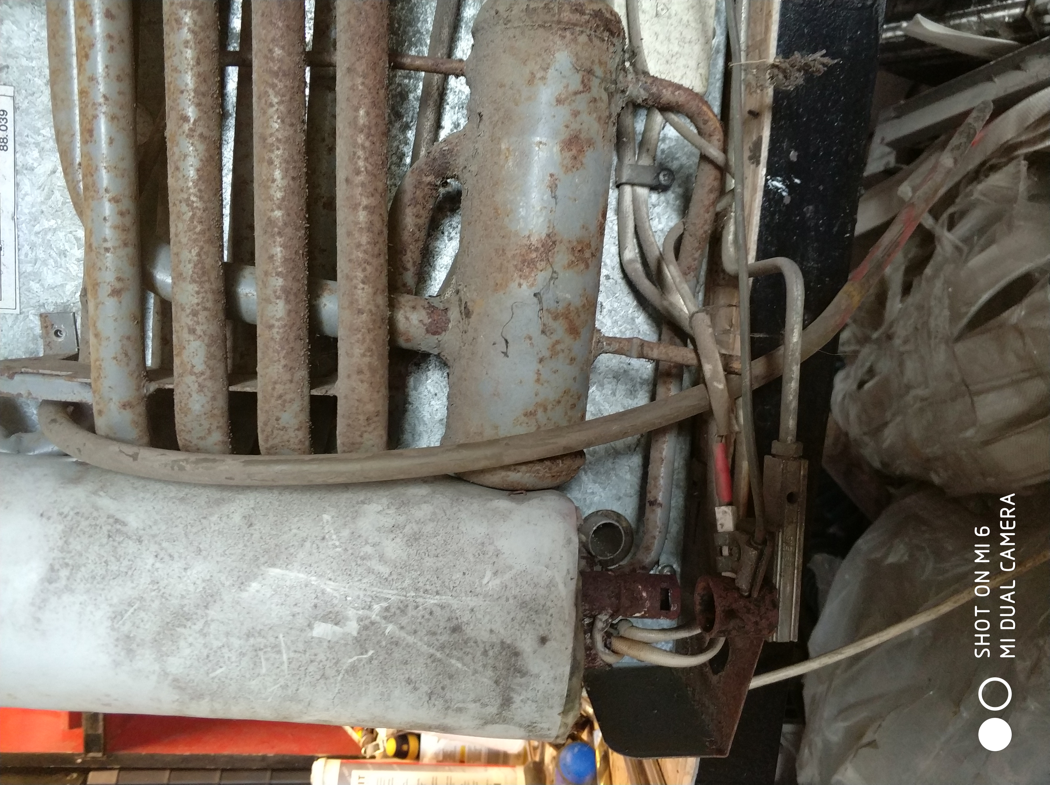

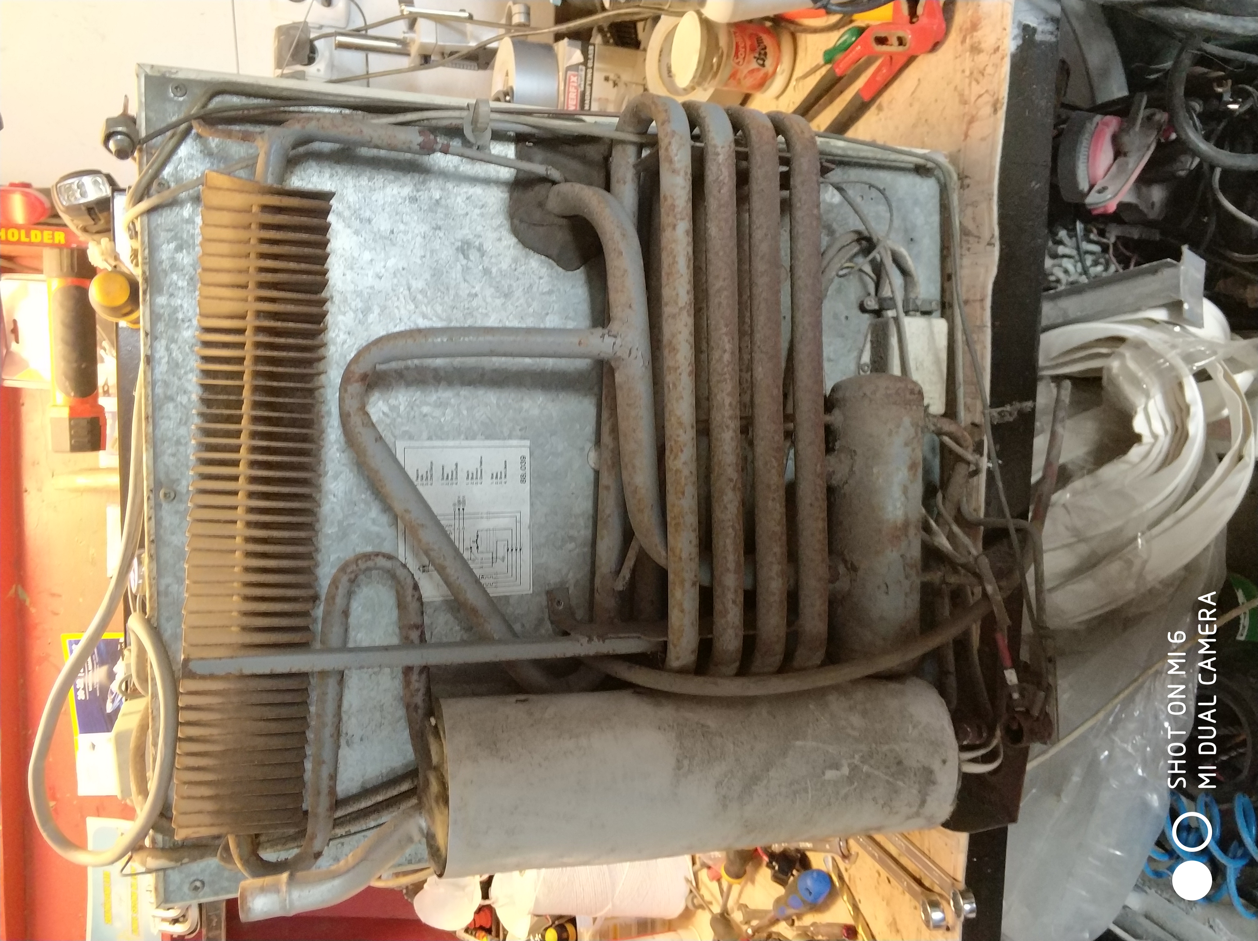

No i sobie kupiłem lodówkę Electroluxa... Niby niesprawna, lekko chłodzi tylko. Gaz nie działa chodź sprzedający powiedział, że odpalić nie mógł więc niesprawna...
Przyszła. Podłączyłem pod 220V - nie działa. Myślę pięknie. Okazało się po sprawdzeniu miernikiem że cholera źle włącznikiem zasilanie 220V włączyłem tzn na 12V myśląc że na 220V. Po pół godzinie był już mocno zimny radiator w zamrażalniku - więc działa to już jest dobrze. Czynnik chlupie w rurkach to też ok.
12V grzałka czuję też grzeje - jeszcze lepiej. No to stawiamy i odwracamy aby dostać się do palnika...

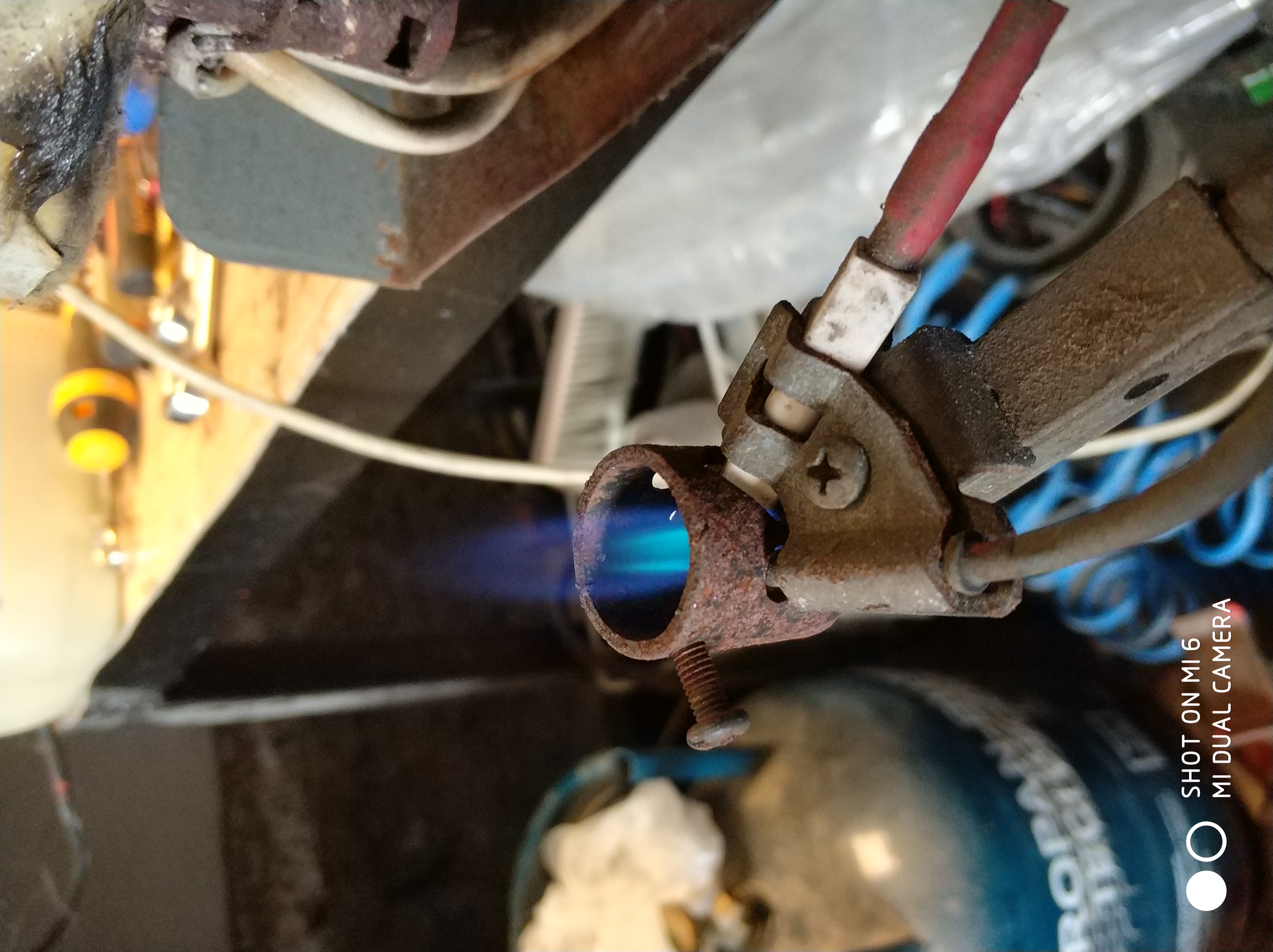

Odkręciłem, podmuchałem, przeczyściłem i.... Tadam - działa.
Więc lodówka do odnowienia - akurat Grzegorz to robił mam baze do remontu w postaci zdjęć - dziękuję...

Zaznaczam od razu - malowanie i prace robione są przez całkowitego laika w niektórych sprawach, tym bardziej w warunkach "warsztatowych" więc proszę się od razu nie przypier.......że to, tamto czy zaciek
Na razie pomalowany dach do okien, boki też nie ruszone. W adapterach podpór widoczne otwory też są już ze śrubami

Kolega chyba trochę przesadził z ilością blachy w tych adapterach. Widzieliście jak wygląda wersja pierwotna?

kooba pisze:Kolega chyba trochę przesadził z ilością blachy w tych adapterach. Widzieliście jak wygląda wersja pierwotna?
No bo to droga blacha i policzy za wagę
No z adapterami to fakt. Przydałoby się zdjąć z nich trochę "mięcha" i dorobić górne prostopadłe wzmocnienia
Murano pisze:No bo to droga blacha i policzy za wagę
He he. I wszystko jasne

Co do wzmocnień adapterów podpór na górze...
Blacha jest 4-5mm. Jest przykręcona do ramy 4 śrubami - 3 poprzecznie i jedna w osi. Podpora normalnie na 3 gdzie te 3 też trzymają "adaptery" ..
Patrząc na podporę i to wzmocnienie- moim zdaniem zasadne przy wykonaniu adapterów jak to Ty masz Rafalski... W moim przypadku wzmocnienie to jest na całej płaszczyźnie a grubość materiału tylko całość wzmacnia. Poza tym jak już mówiłem śruba od góry jest osłonięta więc jeszcze mniej syfu wody i błota na samej śrubie.
Tak ja to sobie tłumacze a czasem coś mi wychodzi dobrze zrobić

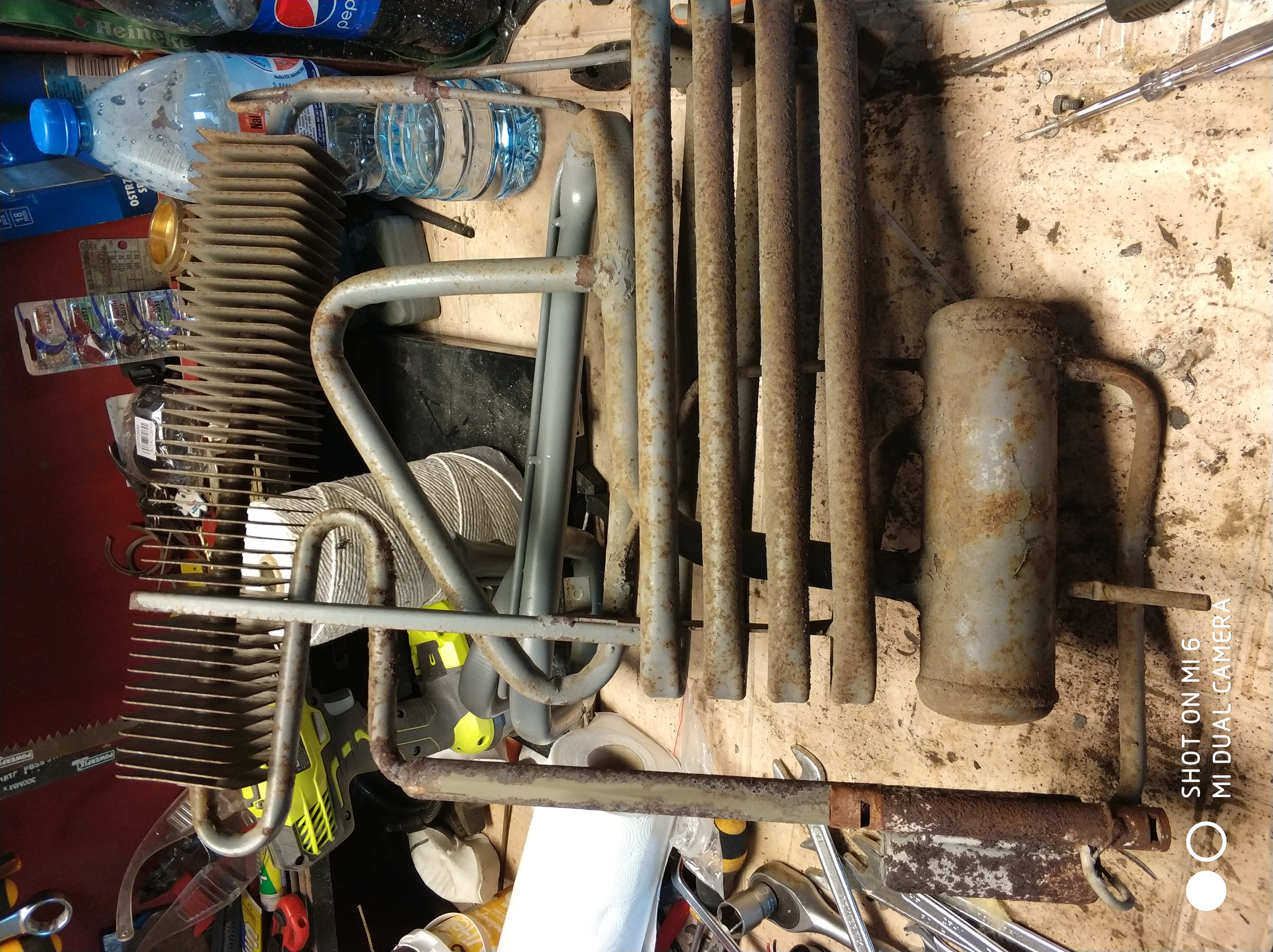

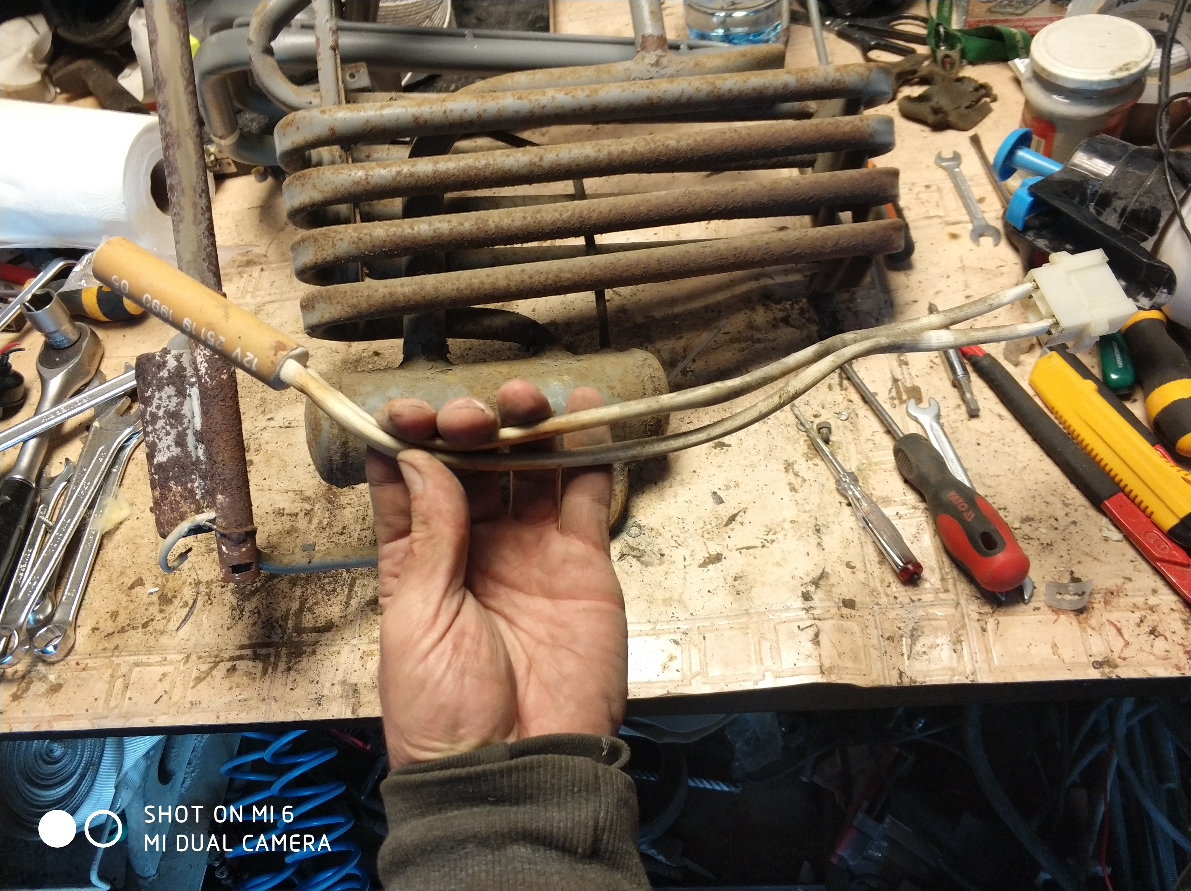

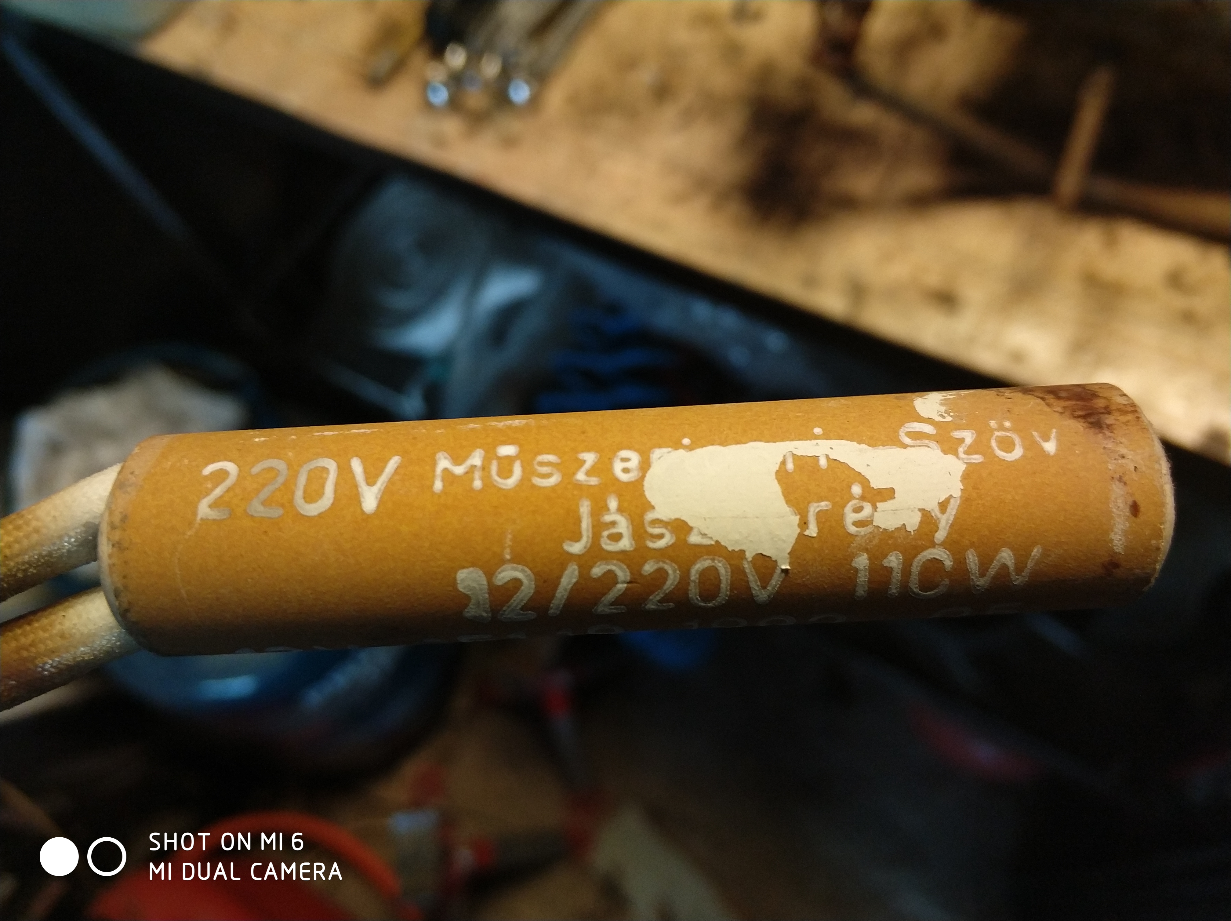

Dziś rozebrałem lodówkę. Szczerze? robota czysta i przyjemna. Parę śrubek i cały tył goły. Zdziwieniem okazała się dla mnie grzałka w jednym bolcu na 12V i 220V. Wszystko nadające się do czyszczenia i malowania. Więc działamy z lodówką... Nawet tylny styropian na wcisk i docięty fajnie na zamek - wyciągam styropian zamek i wszystko wychodzi i na wierzchu.
Lodówka na naklejce SIBIR.... Może dlatego tak chłodzi
