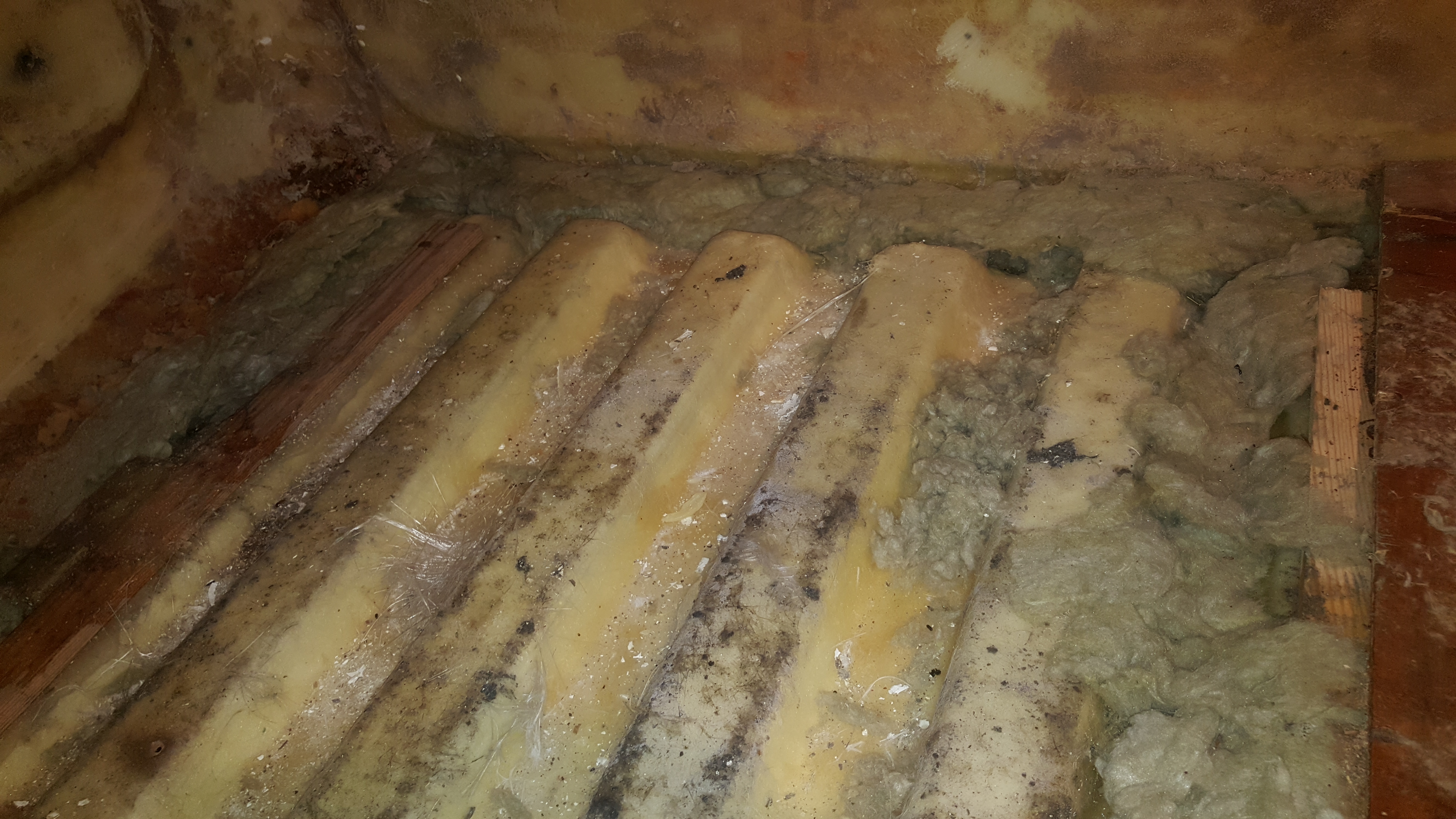

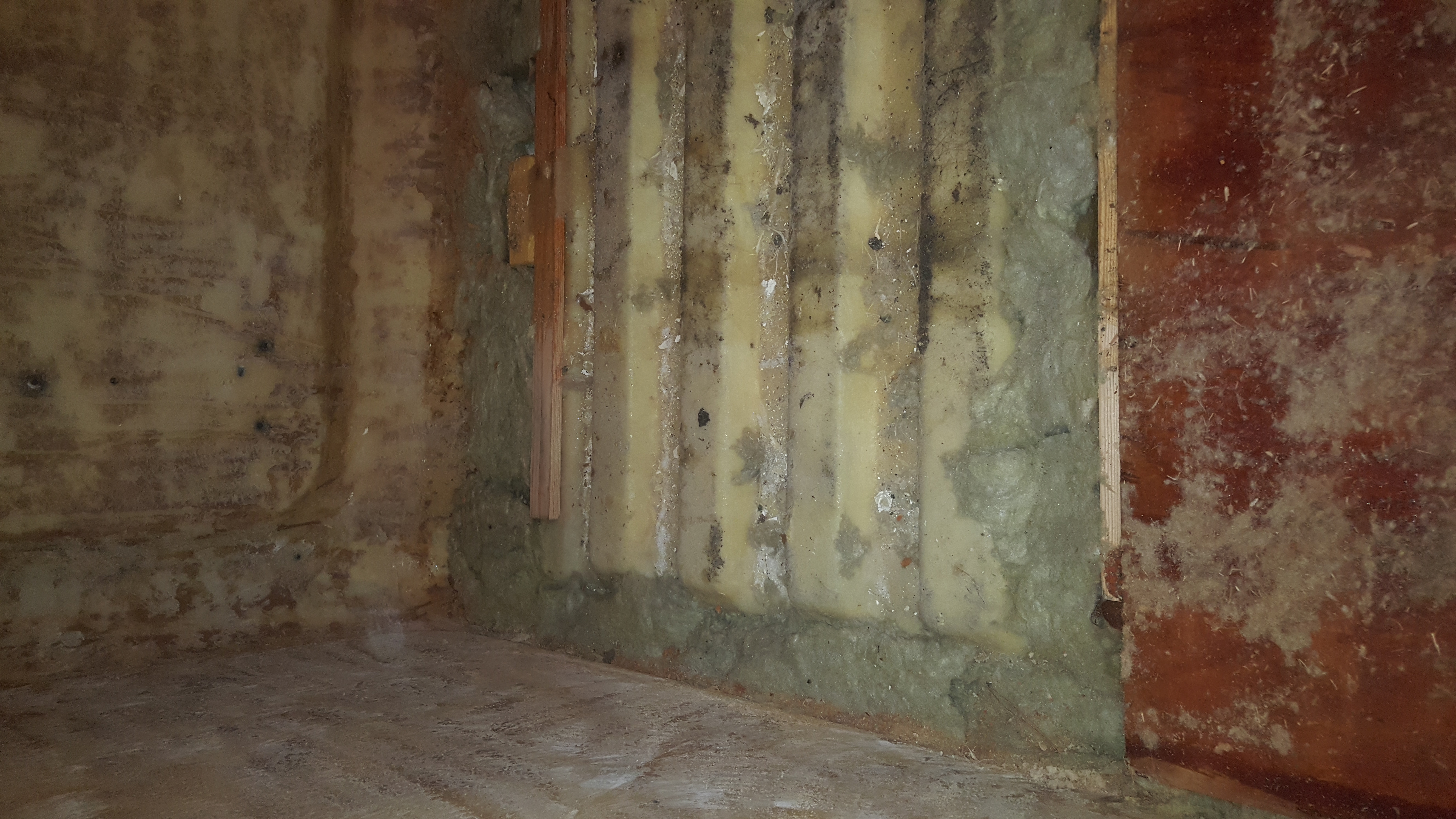

Zdemontowałem tylną część podłogi i moim oczom ukazała sie wata szklana, kurde powciskali wate pod podłogę ale tylko na obrzeżach budy. Ciekawe kto na taki pomysł wpadł wata szklana,czyżby fabryka???
To może dla wzmocnienia? Bo ocieplenie to raczej nie było

Chyba jednak zamontuje zwykły styropian ,boje sie że zaczną mi fruwać po przyczepie .
Fiacior75 pisze:Chyba jednak zamontuje zwykły styropian ,boje sie że zaczną mi fruwać po przyczepie .
Chyba że zostawiasz tą watę....
Włókna z waty powybijają się w kuleczki styropianu, do tego trochę zielonego glonu i wilgoci i takie ładne o to tu będzie....

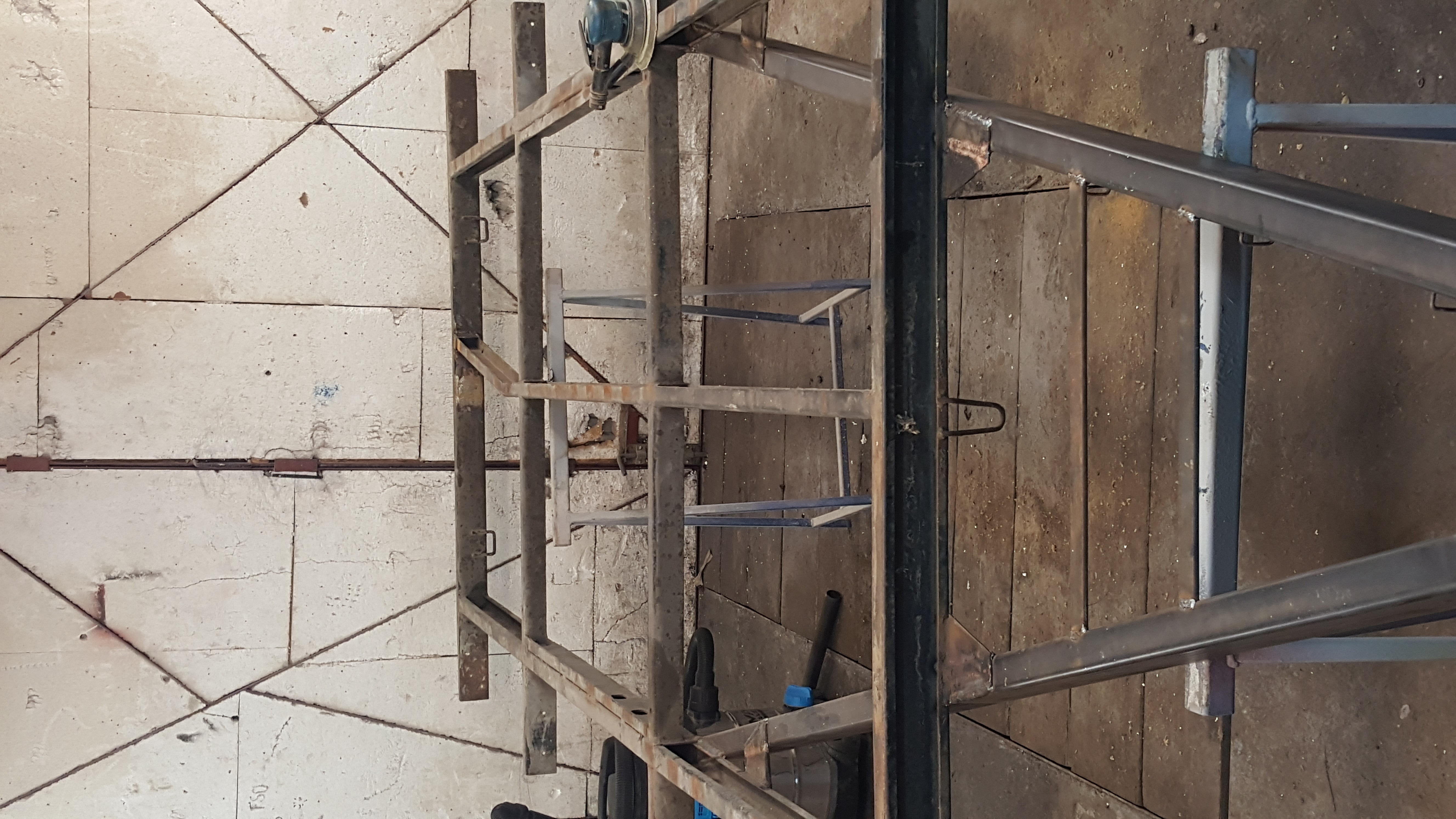

Uchwyty do amorków pierwsza klasa no i dobrze, że zrobiłeś te wzmocnienia przy podporach. Jeszcze jakbyś poświęcił chwilę i kolejne dwie takie blaszki wspawał do ceownika tuż nad ramionami dyszla, tak wzmocniony jest ceownik w nowszych ramach. Na tych zdjęciach co Ci podesłałem jest to zaznaczone.

No dobra a co z ewentualną wilgocią? Wypełnisz całą przestrzeń i zero przewiewu.
Jakbyś nalał wody z wiadra to na pewno przeleci i wypłynie otworkami natomiast wilgoć może tam siedzieć długo bez możliwości odparowania. Takie tam moje rozmyślania
Wilgoć w budzie to nie tylko sprawka przecieków. Gotujesz, oddychasz, ciepło wewnątrz i zimno na zewnątrz, itd.
Jak mi wczoraj o tym powiedziałeś to coś mi w bańce zaświtało, że już to widziałem kiedyś na Forum. Z tego co pamiętam to dość dawno temu i tam wełna była cała mokra.
Kurczę, aż się boję czy tak jest u mnie. Podłogi nie zdejmowałem a po obwodzie jest zalaminowana do ścian więc nie ma jak sprawdzić.
Zostanie jak jest.

						Fiacior75 pisze:Wspawałem uchwyty do amortyzatorów i wzmocnienia ramy w miejscach podpór.

Karolus pisze:Jeżeli myślisz o ociepleniu styropianem to ja będę robił to za pomocą granulatu styropianowego. To takie kulki do puf i mebli. Zasypie na równo a na górę koce ratownicze te srebrno złote. To mój pomysł nowatorski i ja tak będę robił u siebie - masz pewność że szczelnie ocieplone i brak docinania itp...
Karolus pisze:Uważam, że woda między granulkami i tak przejdzie a odpływy technologiczne czytaj dziurki i tak zrobię
Karolus pisze:Poza tym moja przyczepa ma być i będzie szczelnaD:D:
Fiacior75 pisze:Zdemontowałem tylną część podłogi i moim oczom ukazała sie wata szklana, kurde powciskali wate pod podłogę ale tylko na obrzeżach budy. Ciekawe kto na taki pomysł wpadł wata szklana,czyżby fabryka???
Zostanie jak jest.
Walcz dalej

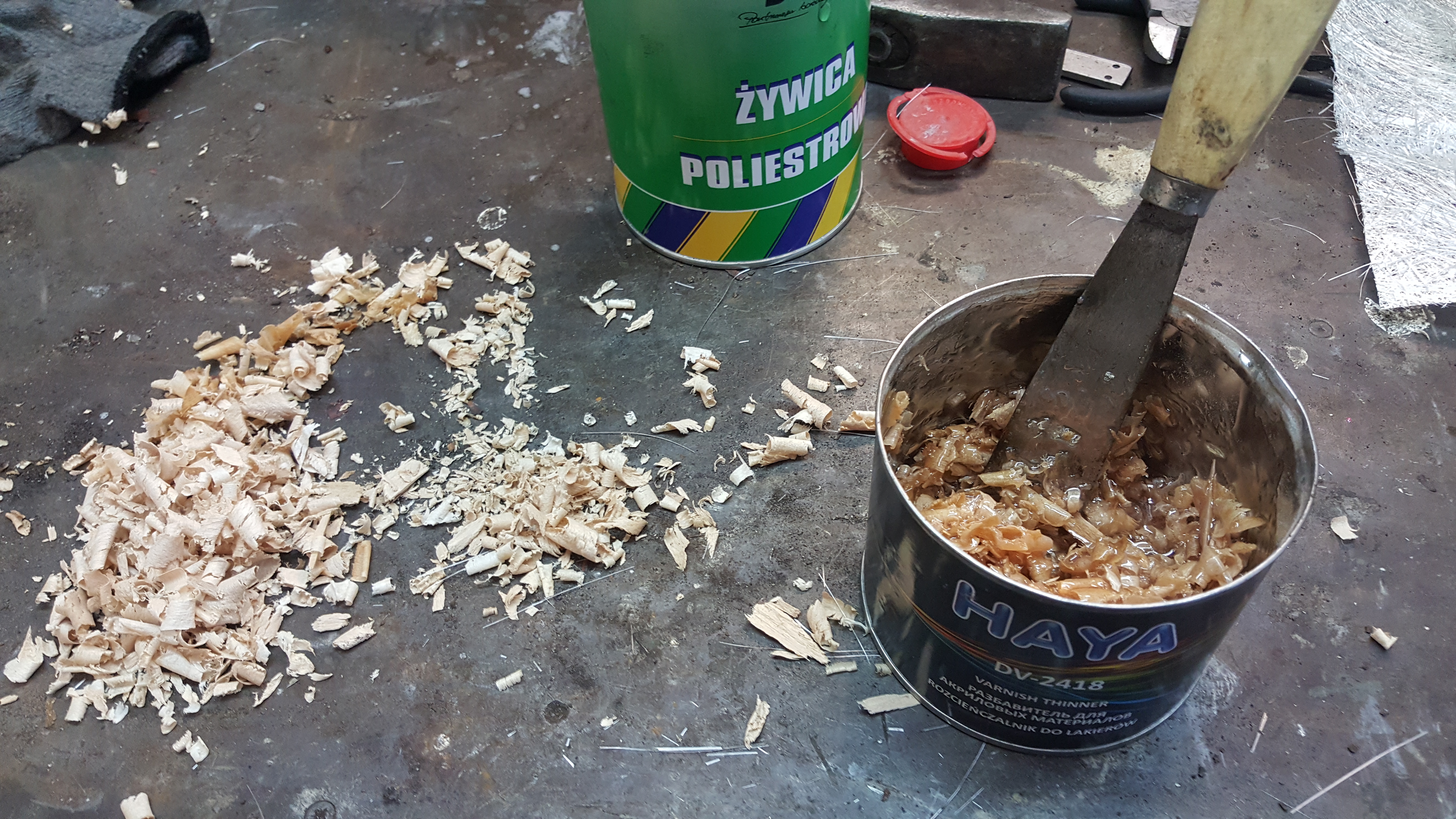

2/3 podłogi już ocieplone w trzeciej części niestety listwa sie oderwała razem z płyta podłogi, żeby ja teraz przykleic z takim dystansem namieszałem żywice z trocinami, taki fajny sposób.  Oponki już kupione czekaja na felgi,a mocowanie koła zapasowego musialem nieco poszeżyć bo by sie najzwyczajniej nie zamieściła opona pomiedzy profil zewnętrzny a środkowy.

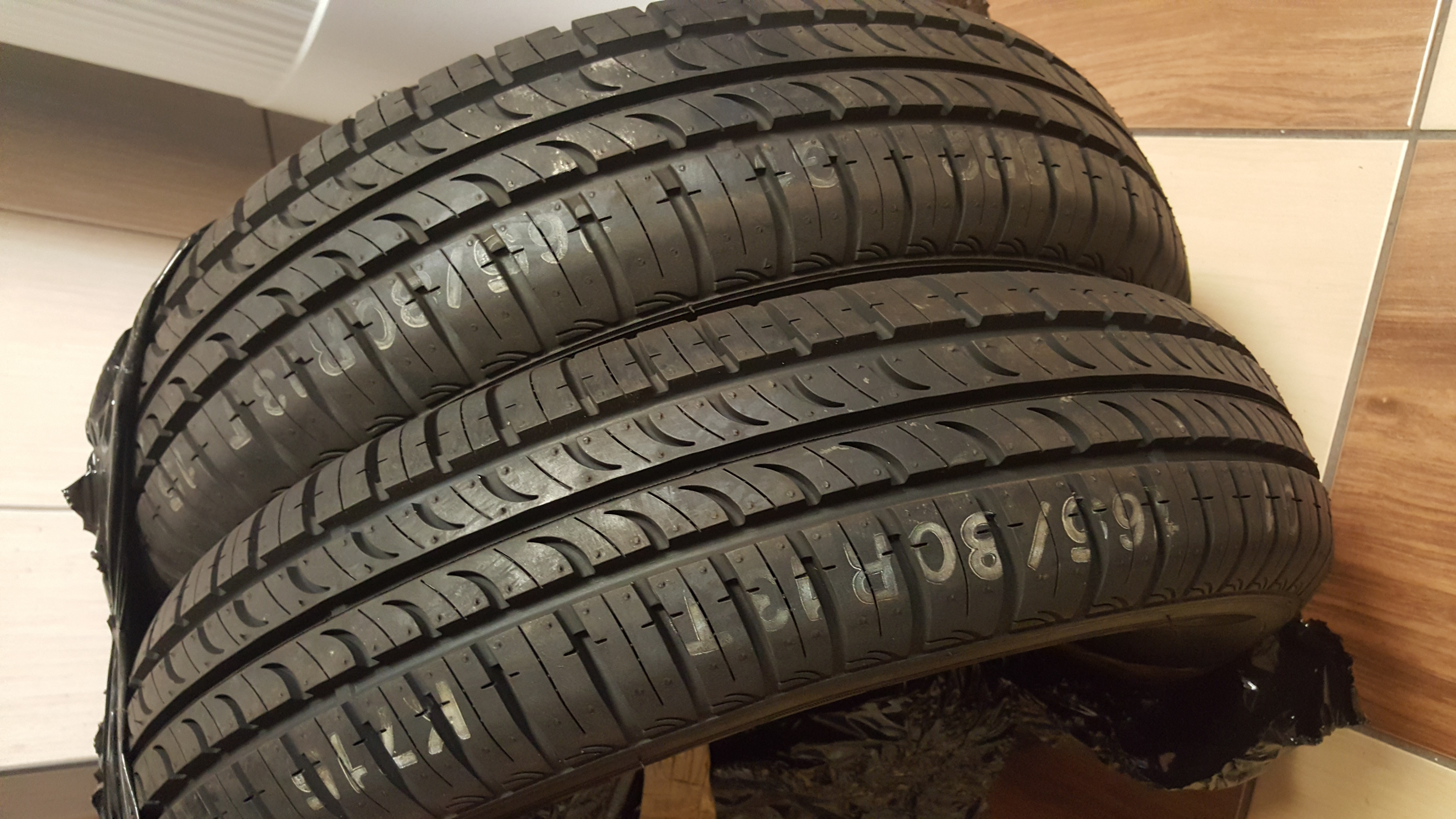

Kolego jakie te oponki kupiłeś? Pochwal się. Bo to że Hankook Optimo to widzę ale zwykłe czy wzmocnione tzn XL. U siebie zbieram się do wymiany i się ważę czy zwykłe czy wzmocnione bo przy zwykłych niby w nośności się mieszczę z zapasem ale może nie zaszkodziło by mieć więcej zapasu?
- Fiacior75
 - Posty: 1945
 - Lokalizacja: Ruda Śląska
ruciak76 pisze:Kolego jakie te oponki kupiłeś? Pochwal się. Bo to że Hankook Optimo to widzę ale zwykłe czy wzmocnione tzn XL. U siebie zbieram się do wymiany i się ważę czy zwykłe czy wzmocnione bo przy zwykłych niby w nośności się mieszczę z zapasem ale może nie zaszkodziło by mieć więcej zapasu?
Oponki mają symbol 165/80/13 83t czyli nośność 487kg co daje prawie tone, dmc przyczepy mam 800kg wiec myślę że to wystarczający zapas. Oponki kupiłem za 250zł z 2016.

ruciak76 pisze:zwykłe czy wzmocnione
A czy wzmacniane = twardsze (?)

CornBlumenBlau pisze:ruciak76 pisze:zwykłe czy wzmocnione
Myślę że Kondziowi chodzi o to czy maja symbol C czyli wzmocniony stosowane do samochodów dostawczych.
Nie Macieju, wzmacniane (XL) oznacza że mają podniesioną nośność, dla przykładu posłużę się porównaniem opony którą Marek kupił do tej samej opony ale z podniesionym indeksem nośności:
Opona zwykła = Hankook Optimo 165/80/13 83 T ma nośność 487 kg
Opona wzmocniona = Hankook Optimo 165/80/13 87 R ma nośność 545 kg
literki T i R to indeksy prędkości ale te dla naszych przyczep uważam że nie są istotne gdyż R = do 170 km/h , T = do 190 km/h
Oponą twardszą natomiast jest opona o indeksie C - ta jest typowo do busów lub cięższych przyczep również kempingowych ale tutaj jest mowa o dużo cięższych przyczepach niż niewiadówki

Rozumiem. Następne opony kupię XL i to będzie złoty środek. Dzięki.
