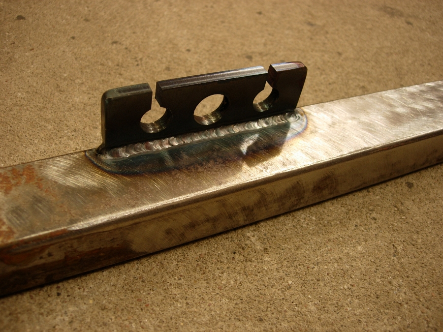

Facior, obejrzałem foto ramy i tego co do niej spawałeś - czy jesteś absolutnie pewien swoich spawów?

degustibus pisze:Facior, obejrzałem foto ramy i tego co do niej spawałeś - czy jesteś absolutnie pewien swoich spawów?
Facior może i nie ale Fiacior jak coś robi to nie ma h... we wsi :-) ... no chyba, że coś spierniczy ale wtedy mu anioł stróż pomaga :P
degustibus
Posty: 262
Postautor: degustibus » środa, 6 gru 2017, 20:48
:) patrze na foty i pytam poważnie
Postautor: Fiacior75 » środa, 6 gru 2017, 20:59
degustibus pisze::) patrze na foty i pytam poważnie
Spoko może nie są równe ale przetop był, a konkretnie które spawy ? bo dysza mi sie przegrzawała i musiałem robić pauzy drutem narywało w pistolecie :mrgreen: . Migiem to spawałem jestem za niego pewiem bo już kilkanascie lat nim spawam,ale każdej rady lub uwagi chetnie wysłucham bo jeszcze moge coś poprawić.

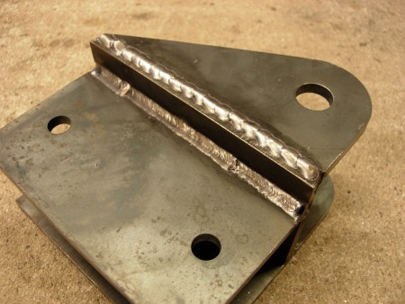

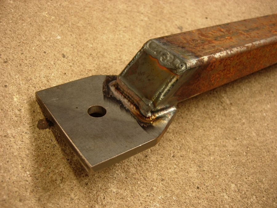

Postautor: degustibus » środa, 6 gru 2017, 21:26
Chodzi mi o foty spawów dyszla z ramą (ważne), poprzeczek w dyszlu (mniej istotne) i paru innych drobiazgów.
To są ważne sprawy i spawy więc się przyczepię, nie będę słodzić :) Jeśli dysza, pistolet, skośnooka spawarka itd nawala - zleć komuś, pożycz mocniejszą spawarkę, spawaj metodą MMA....
Pytam bo na czas montażu np. spawy wyglądają "w miarę" - ale one są cały czas poddawane obciążeniom (dyszel) - ramę oddasz do ocynku, a potem zacznie pękać... jak to naprawić po ocynku ogniowym, jak spawać po ocynku?
Ja wiem, że prawie każdy spaw po oszlifowaniu (co jest stratą czasu) będzie wyglądał w miarę równo... ostatnio rozmawiałem z chłopakiem który pracował 6-8 lat w fabryce. Powiedział, że KAŻDY kto kandydował na stanowisko spawacza najpierw miesiąc pracował na oddziale obróbki końcowej konstrukcji - m.in szlifował spawy. Po takiej miesięcznej "zaprawie" każdy spawacz kładł takie spawy, że wymagały one tylko lekkiego puknięcia aby odpadła zgorzel (jeśli to było MMA) lub otarcia szczotką.
Wracając do meritum - spawy, bez szlifowania, na konstrukcji stalowej która będzie jeździć winny wyglądać tak (bez obróbki) - MMA akurat
http://www.czarprlu.pl/wp-content/galle ... ecie08.jpg
http://www.czarprlu.pl/wp-content/galle ... /pow01.jpg
http://www.czarprlu.pl/wp-content/galle ... palt05.jpg
http://www.czarprlu.pl/wp-content/galle ... plat05.jpg
http://www.czarprlu.pl/wp-content/galle ... plat06.jpg
lub TIG
MMA połączenie spawu ciągłego z "zabawą" w spaw punktowy też metodą MMA.
Jeśli jak piszesz kilkanaście lat spawasz tym MIgiem to Twoje spawy winny wyglądać 2x lepiej niż moje.
Ostatnio zmieniony środa, 6 gru 2017, 22:05 przez degustibus, łącznie zmieniany 1 raz.
Postautor: Fiacior75 » środa, 6 gru 2017, 21:38
Fajne te spawy, może faktycznie powinienem pożyczyć od kogoś tiga żeby te spawy tak wyglądały. Mam ten migomat tyle czasu różne pierdoły spawałem, budowałem i nigdy nie było problemu, nie spawam też codziennie zawodowo. Te stare spawy które tam były przez 41 lat były o wiele gorsze od tych które ja położyłem, a wytrzymały szmat czasu. Myślisz że powinienem to teraz wszystko zeszlifować i spawać jeszcze raz?

Postautor: degustibus » środa, 6 gru 2017, 22:02
Błąd. TIG to klasa sama dla siebie. Ładne spawy położy się także elektrodą (MMA) lub migomatem. Osobiście wolę konstrukcje spawać elektrodą - szybciej i taniej.
Facior albo ten mig który posiadasz jest do bani albo ma za mały prąd spawania. Albo - bez obrazy - kurs :) Choć podejrzewam że sprzęt jest słaby - sam walczyłem kiedyś z Besterem 115A i profilami o ściance 3mm - nijak to się nie spawało tym sprzętem.
Jak piszesz - nie spawasz zawodowo. Ja też nie. Nim jednak pospawałem pierwszą ramę do lawety - ćwiczyłem, zmieniałem sprzęt, nastawy, pozycje spawania - aż wyszły gładkie spawy nie wymagające szlifowania. Wtedy, jak już wyspawałem ramę - położyłem się spać bez stresu "że może spaw puści".
