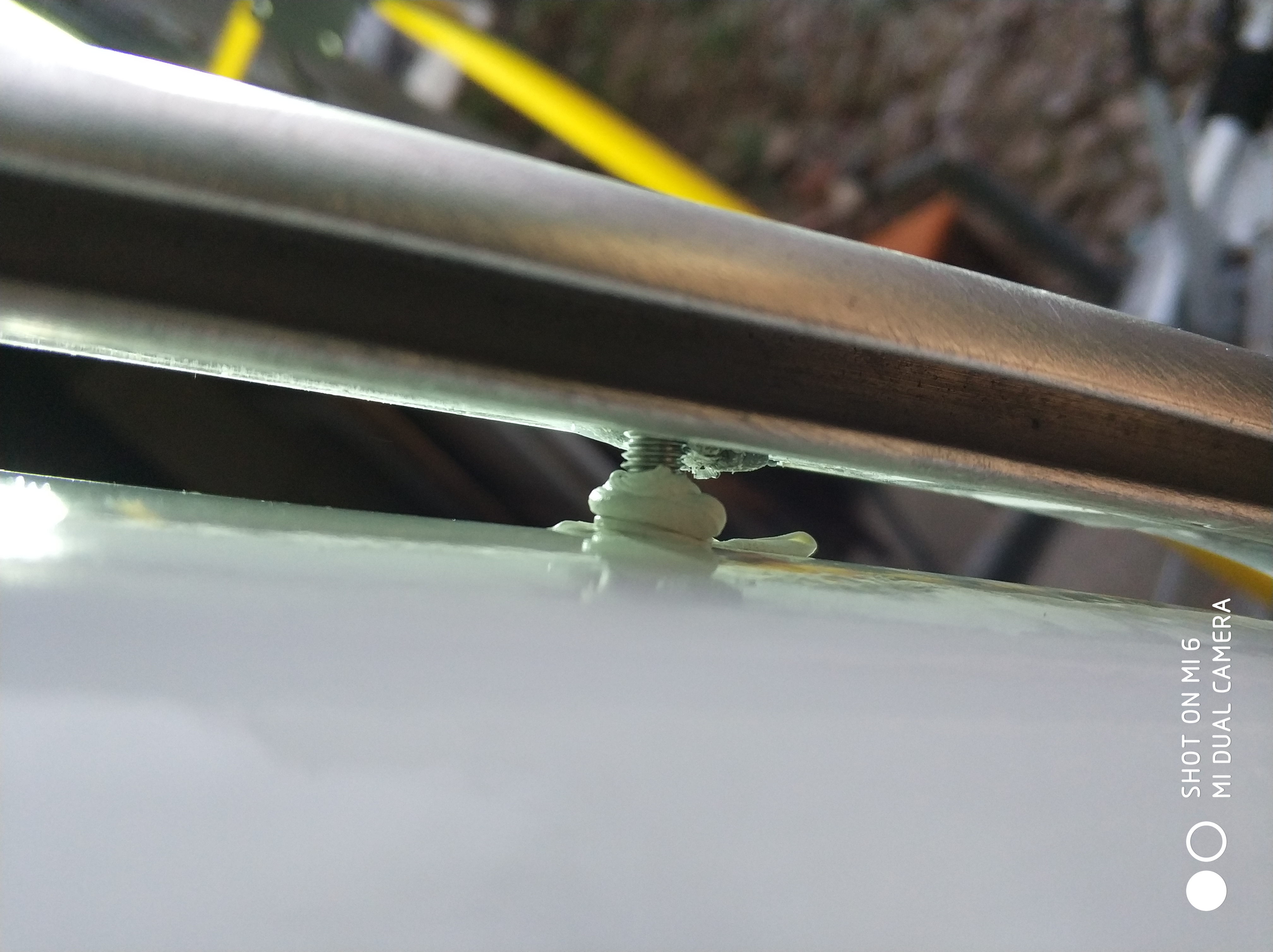

U mnie powoli do przodu. Listwy okienne wklejone.
Listwy ozdobne się czyszczą. A tak będą zamontowane do cepki.

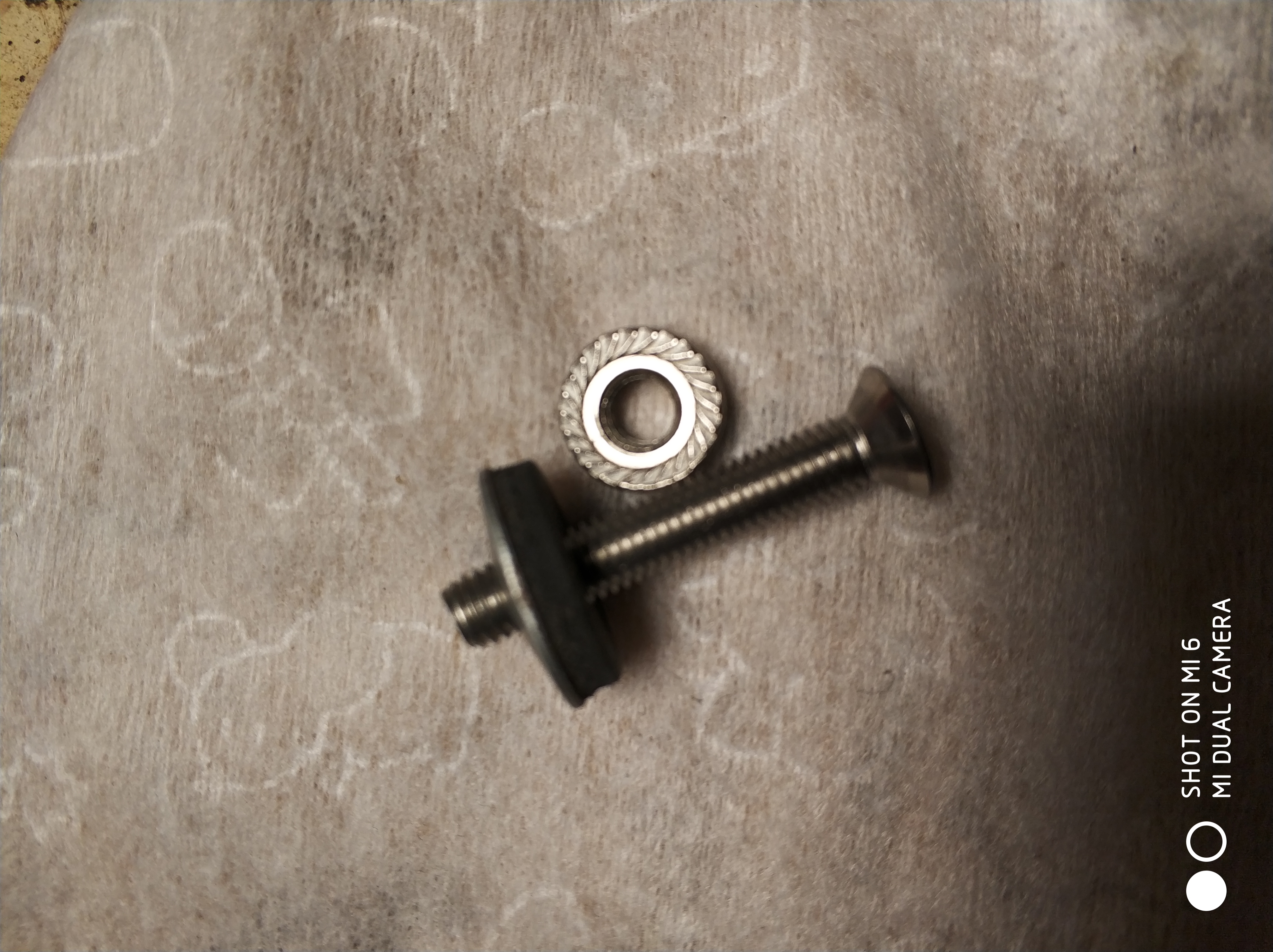

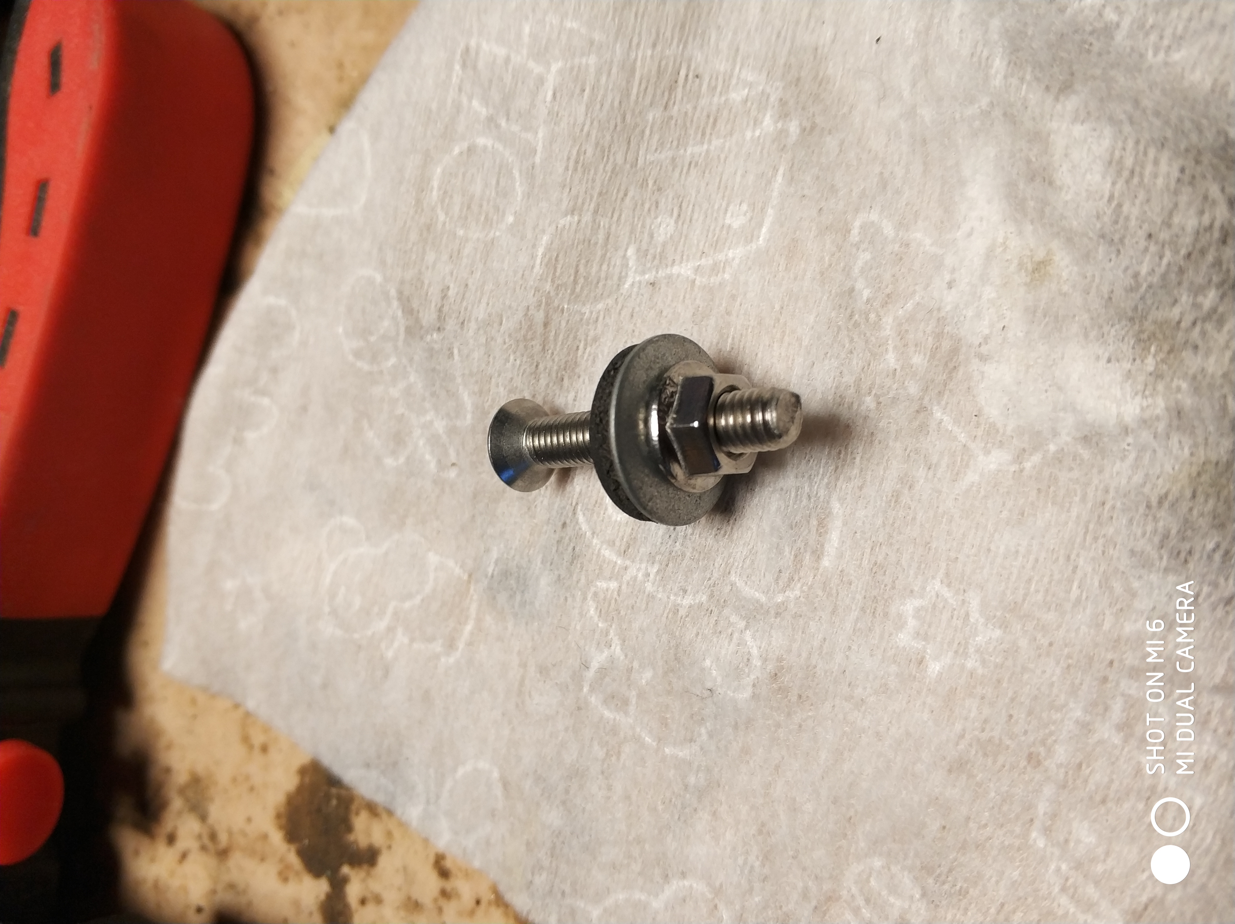

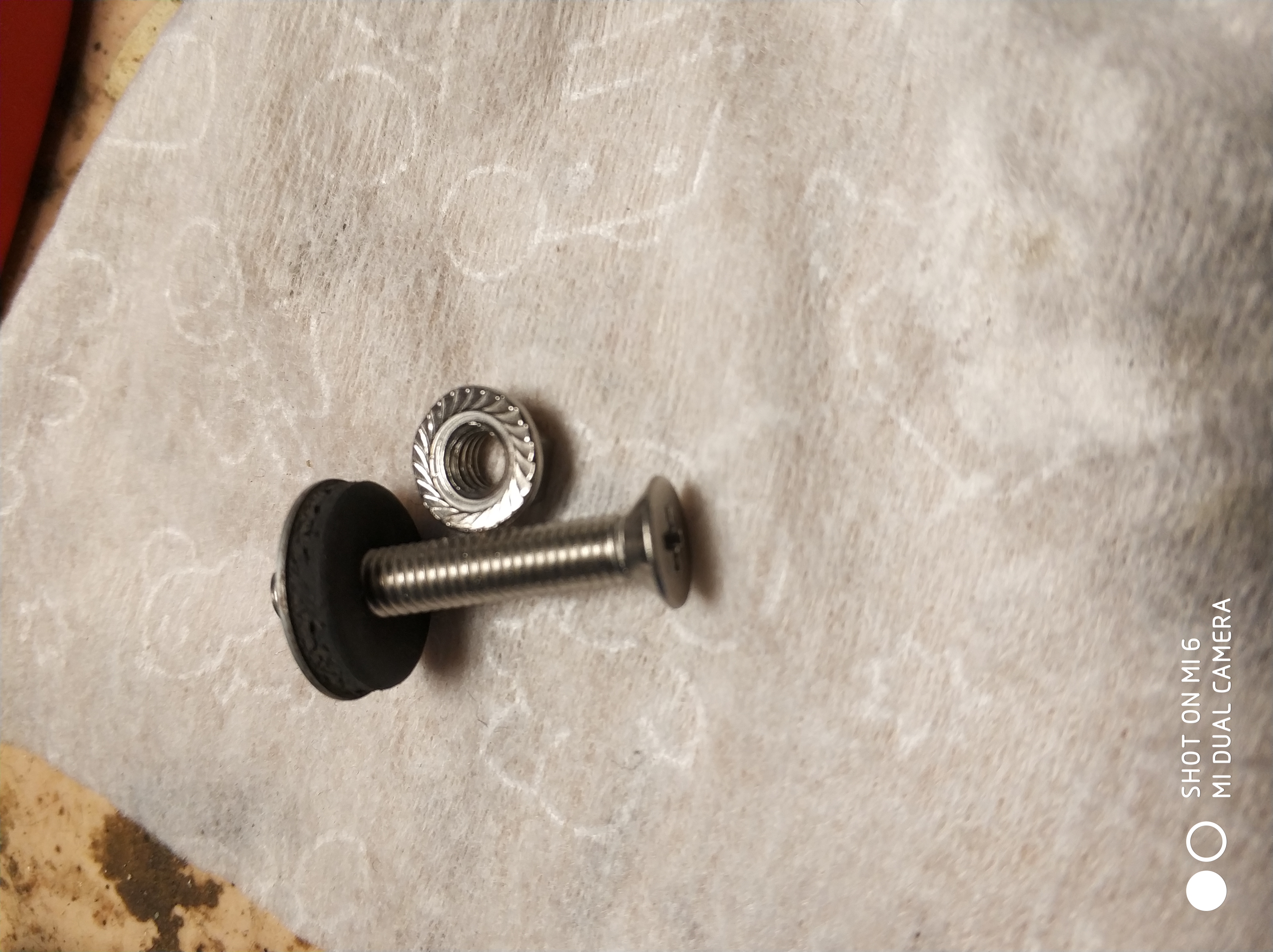

Śruba i nakrętka nierdzewne. Nakrętka "podkładkowa" szeroka. Podkładka wyżej z gumą tzw dachowa. Na to uszczelniacz butylowy wszędzie. Podkładka i ta guma ma taki otwór że metal śruby elegancko wchodzi w podkładkę zaś guma jest trochę mniejsza i śrube trzeba "w nią wkręcić" więc jest idealnie.
Posty: 2102
Re: Remoncik mojej n126n - pytania, prośby, relacje...
Postautor: Karolus » poniedziałek, 8 sty 2018, 18:54

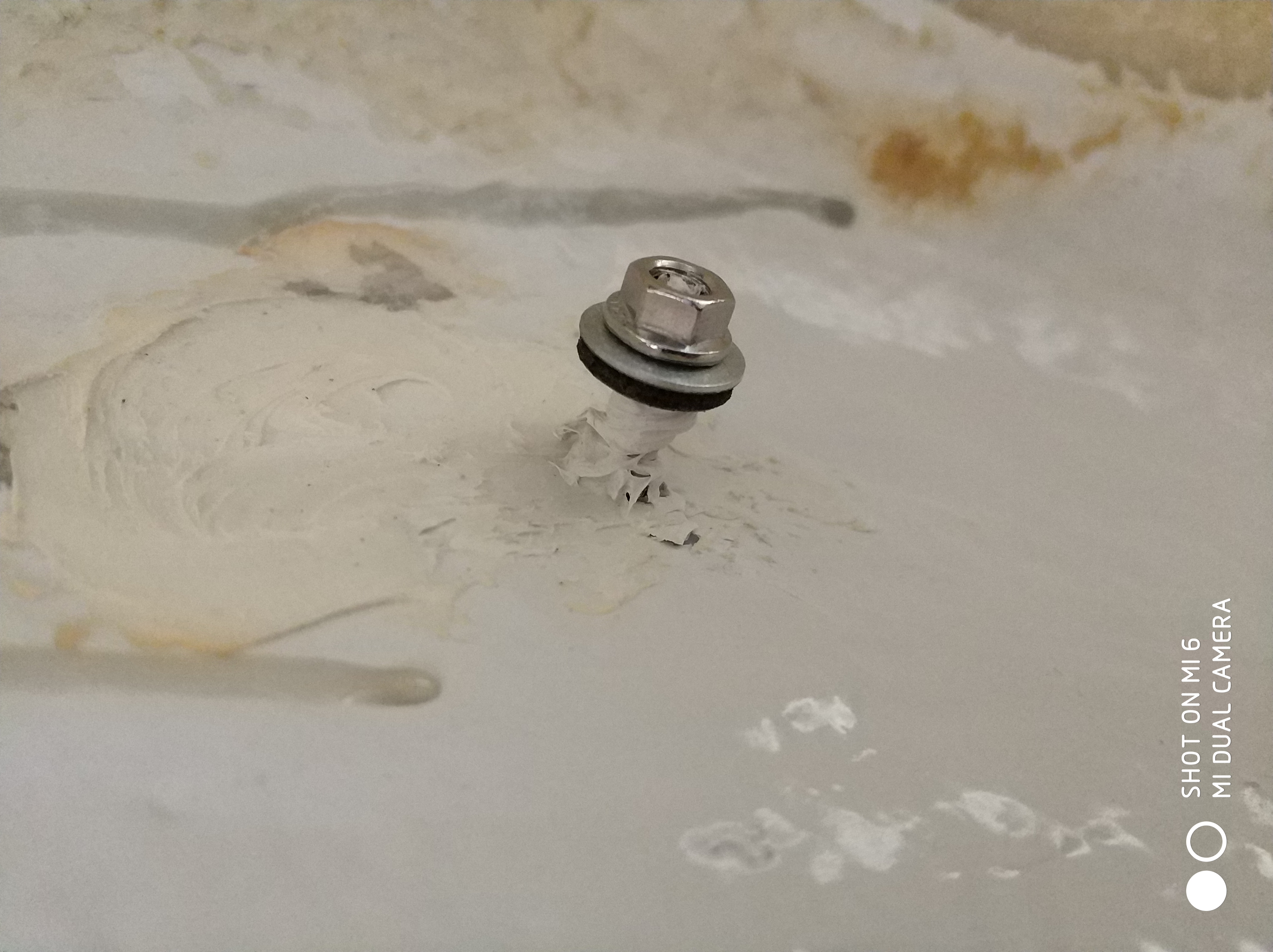

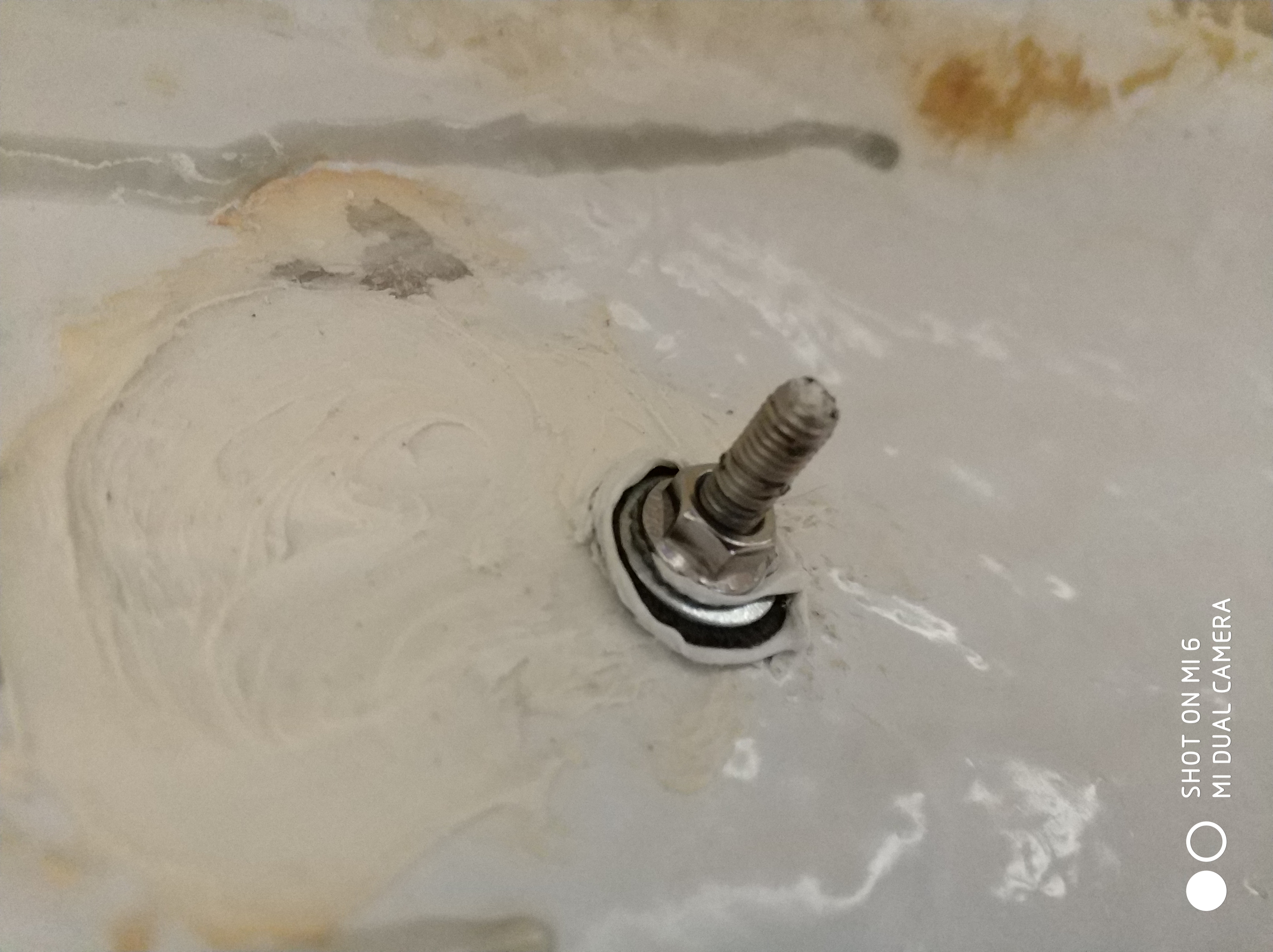

Listwa główna zamontowana. Pod listwę poszła taśma butylowa. Podwójnie dałem ze względu na wgłębienie w listwie oraz "luz" jaki powstał między nią a budką. Dociśnięta ładnie przylega. W listwie aluminiowej nowe otwory obok starych, wiercone minimalnie mniejszym wiertłem od śrub nierdzewnych. Miało to na celu "wkręcenie" ciasno w budkę śruby na "Sikaflex'ie" oraz od środka także Sikaflex, podkładka z gumą i nakrętka jak to wyżej wygląda. Ładnie dociśnięte. Moim skromnym zdaniem nie powinno nic przeciekać, zmieniłem sposób montażu listew - we wcześniejszej "wszystkomającej" listwa była montowana na nitach i także nic nie ciekło.
Wszystko okaże się i tak po czasie, czy będzie sucho czy trzeba będzie "kleić" ;)

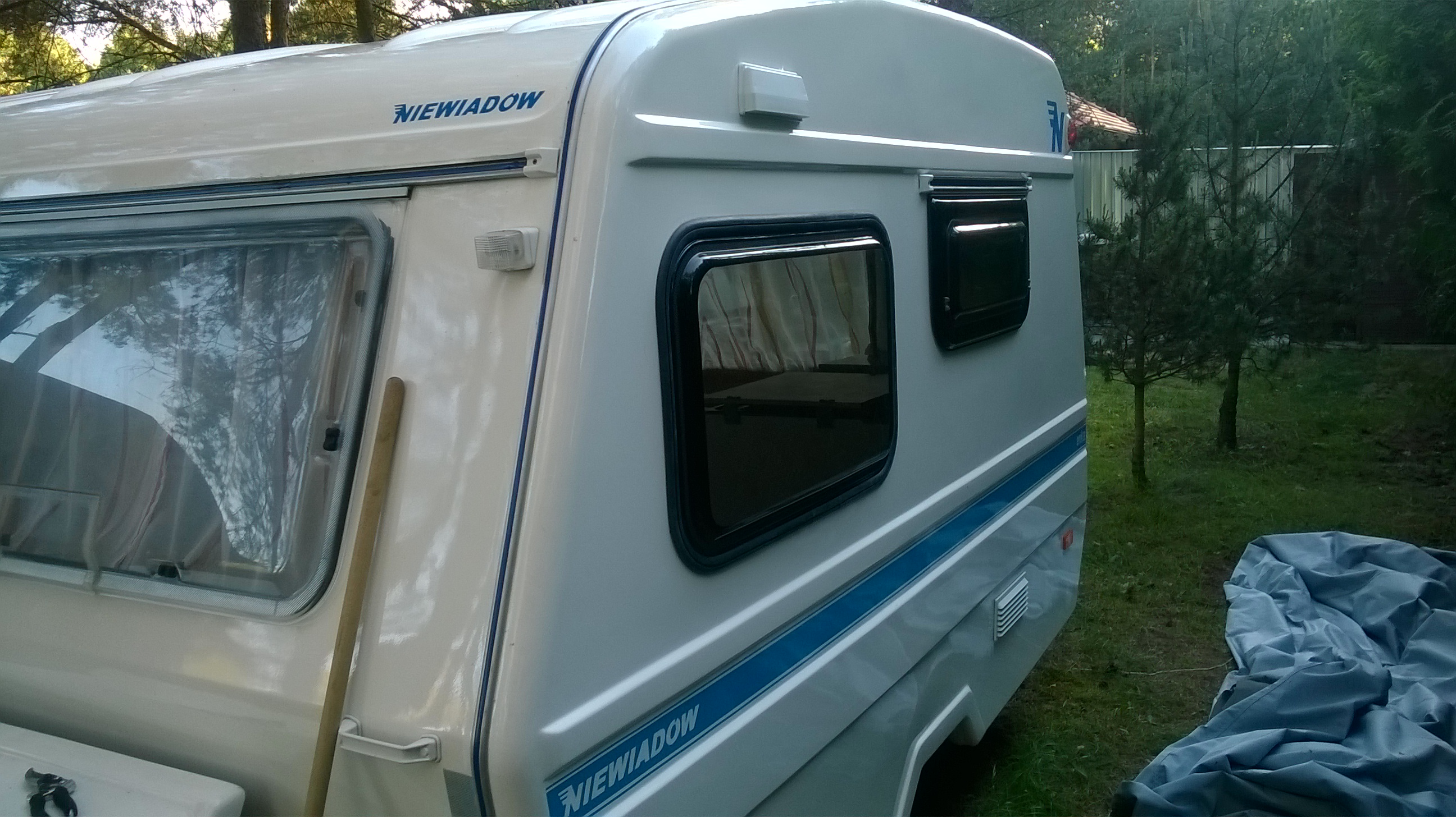

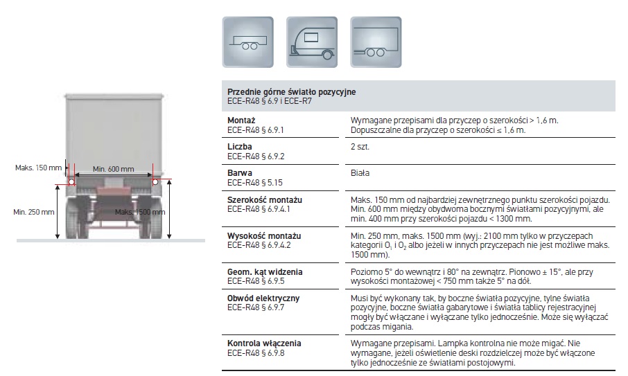

No właśnie....dylemat..... Fiacior poruszył fajny temat obrysówek z przodu...
Jak to zrobić w "N"?
W oryginale za nisko i świecą po lusterkach.... Jakieś pomysły, rady?? Jeszcze dziur nie mam więc pytam..... 8-)
Zielony
Posty: 510
Postautor: Zielony » wtorek, 9 sty 2018, 22:37
Karolus pisze:No właśnie....dylemat..... Fiacior poruszył fajny temat obrysówek z przodu...
To nie są obrysówki, ale pozycje przednie wbrew pozorom ;)
Ja bym zrobił to tak samo, jak wszyscy, czyli przerzucił je pod listwę okienną. W wymogach prawnych powinno się pewnie łapać.
Posty: 2102
Postautor: Karolus » wtorek, 9 sty 2018, 22:55
A nad listwą jak w tej N132?
Postautor: Fiacior75 » wtorek, 9 sty 2018, 23:00
Karolus pisze:A nad listwą jak w tej N132?
ehhh Karolku nad listwa to bedzię poprostu brzydkoooo wyglądało :mrgreen:
Posty: 2102
Postautor: Karolus » środa, 10 sty 2018, 08:12
No to troszkę wyżej będą tylko... Ale dam małe punktowe takie....
Zielony
Posty: 510
Postautor: Zielony » środa, 10 sty 2018, 09:42
A może te bardziej prostokątne, które są w ofercie Niewiadowa? Ja do swojej zapienkanki takie wrzuciłem i wyglądają OK, a na pewno lepiej od tych okrągłych :)
Postautor: kooba » środa, 10 sty 2018, 11:59
Karol, daj prostokątne nad listwą okienną. Taka pozycja to im wyżej tym lepiej. Ma być widać, że ciągniesz za autem coś dużego. Miałem w N-ce takie prostokątne odblaski z żarówka na środku i było ok. Jedyne co bym zmienił to teraz dałbym takie z diodami Led.
Posty: 5557
Postautor: RAFALSKI » środa, 10 sty 2018, 13:34
Montuj jak chcesz choć jak dla mnie to nad listwą jest be. Kwestia gustu no i wysokości holownika, żeby nie zasłaniał świateł.
Najważniejsze aby było zgodnie z wytycznymi:
