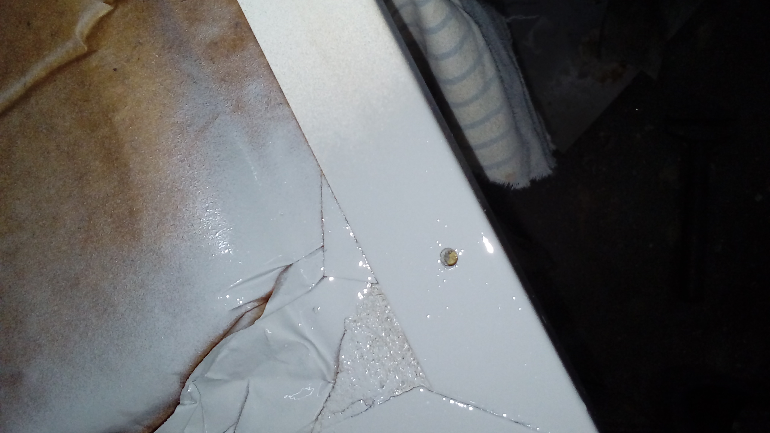

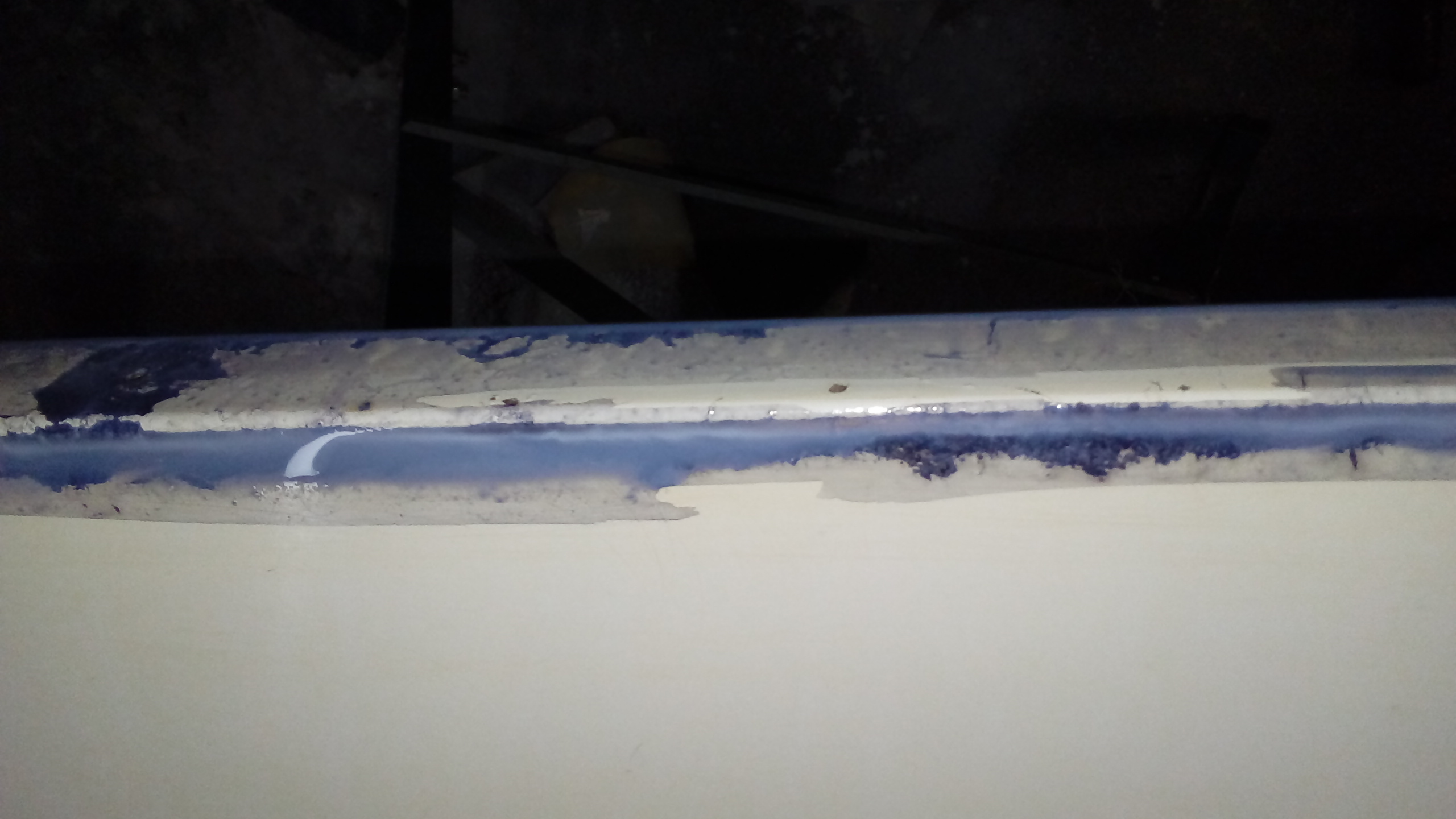

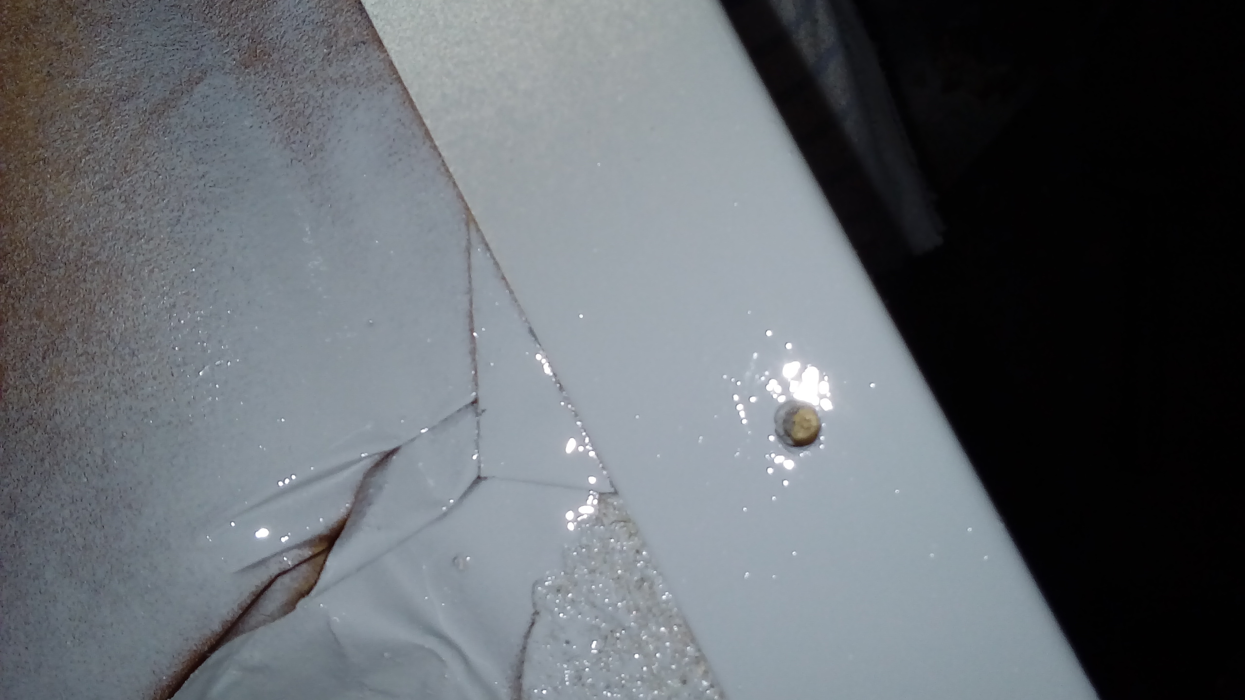

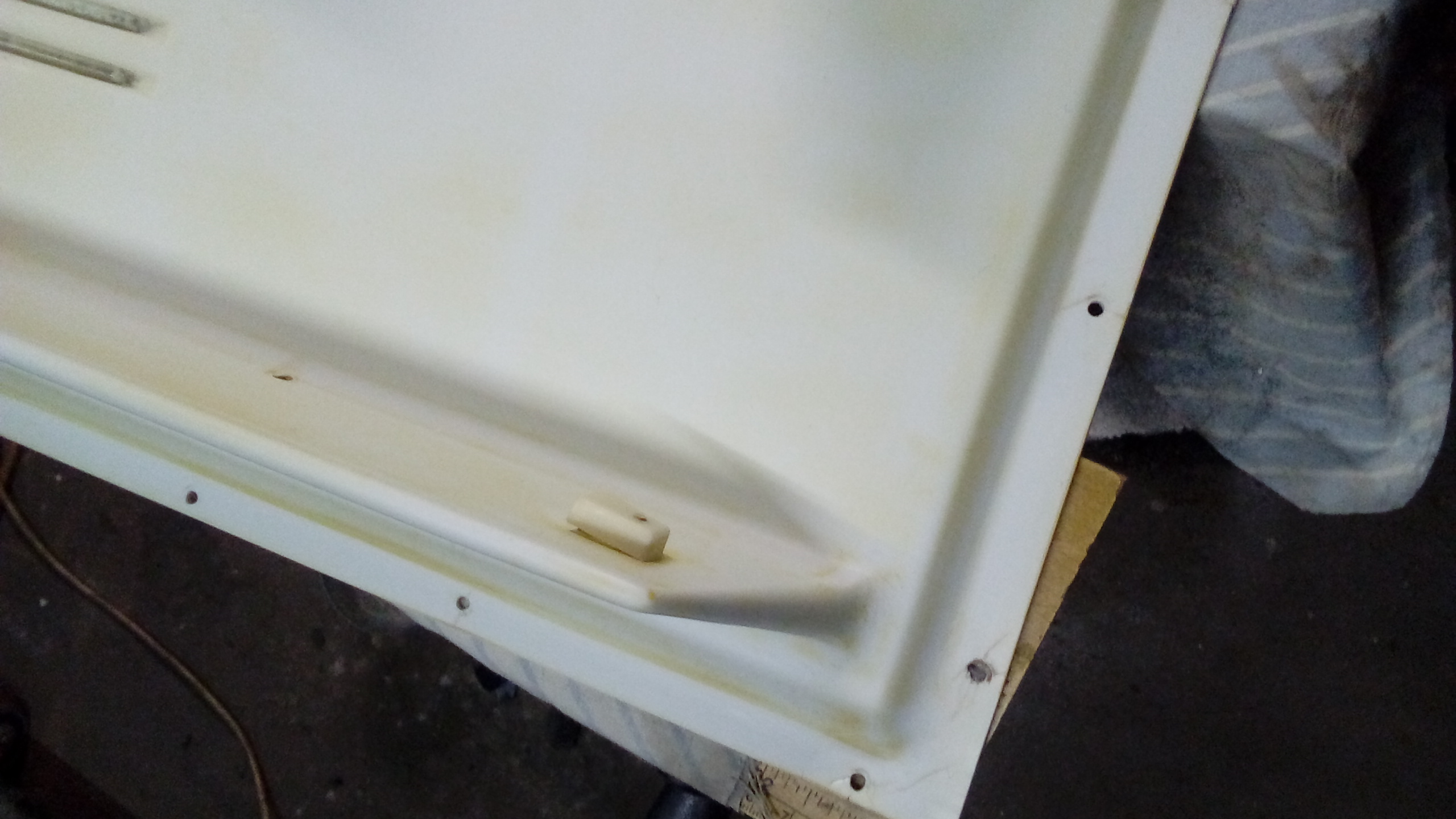

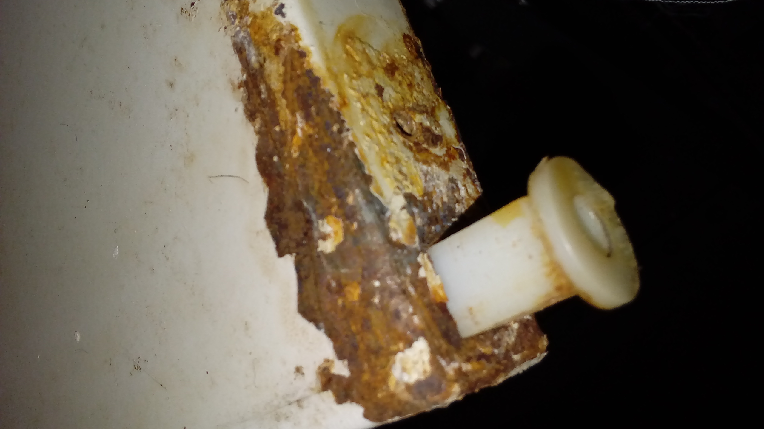

Teraz robiłem małe przygotowanie pod lakier na drzwi lodówki ;)

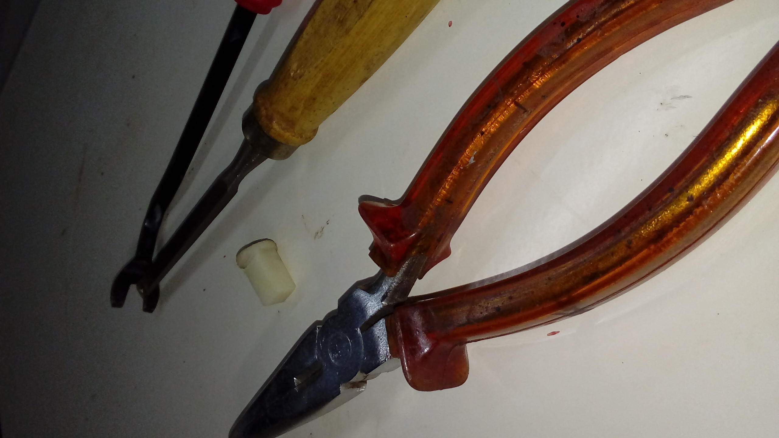

Demontaż kołków pod zawiasy
Potrzebne narzędzia

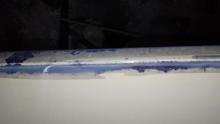

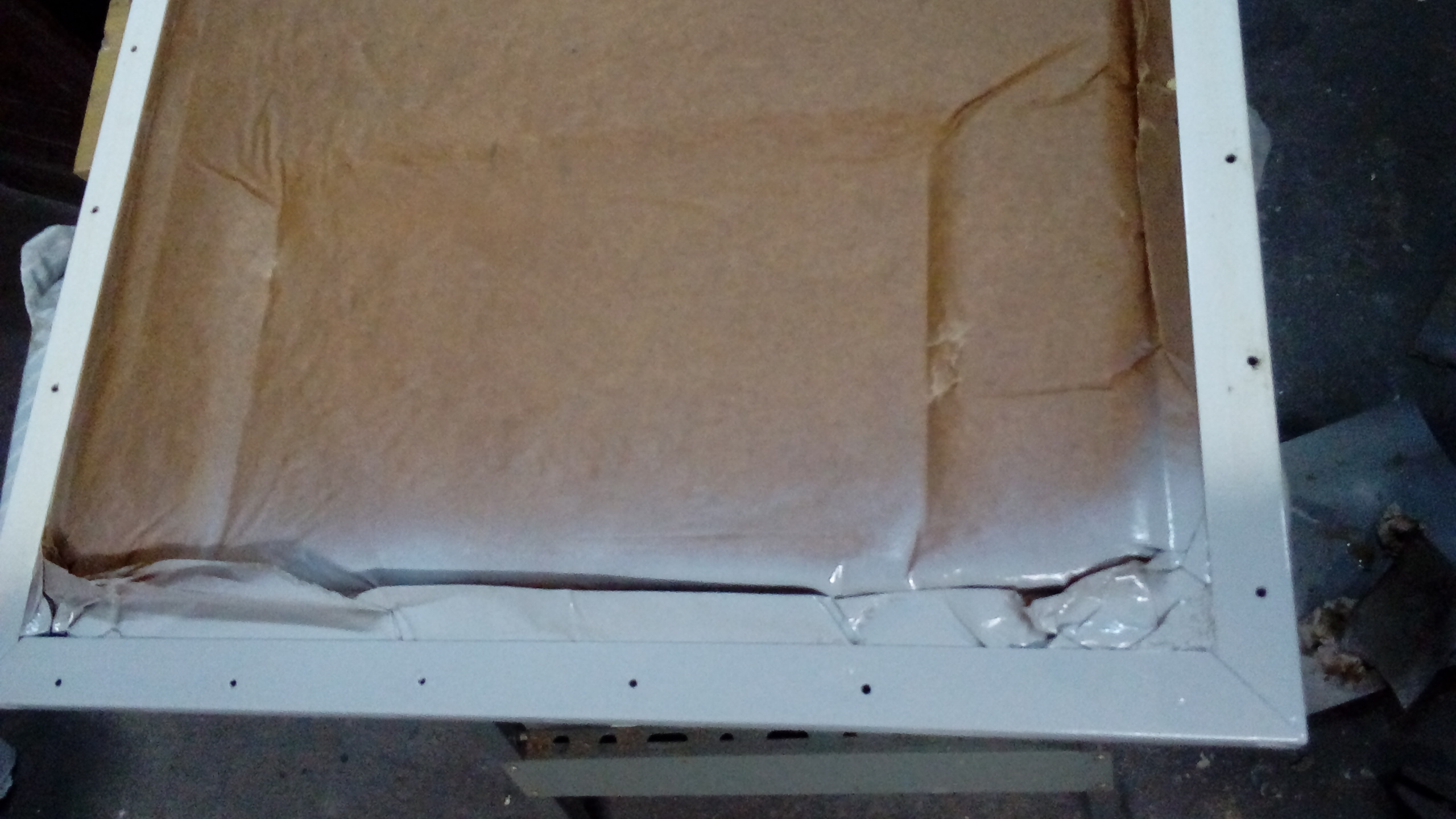

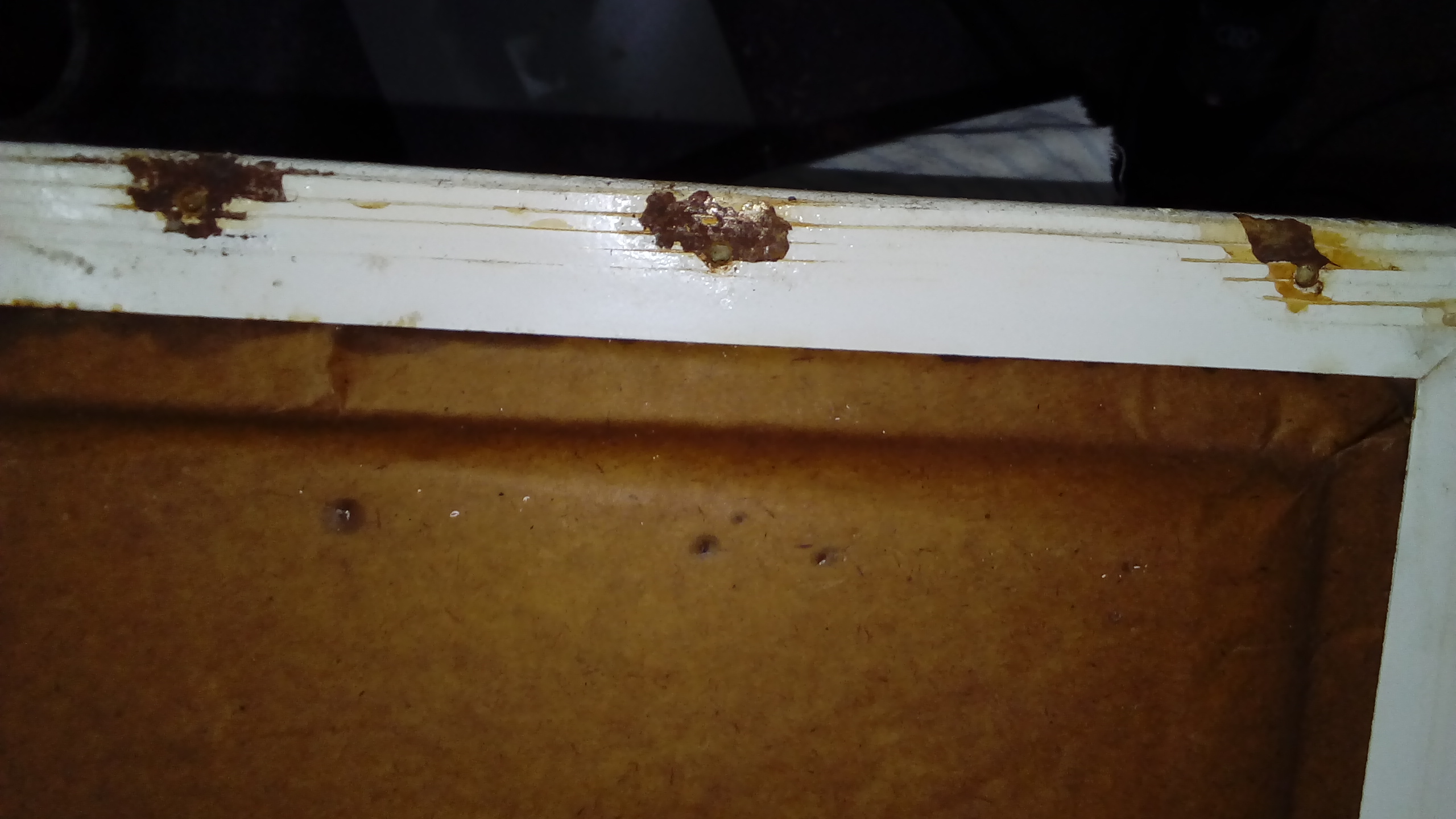

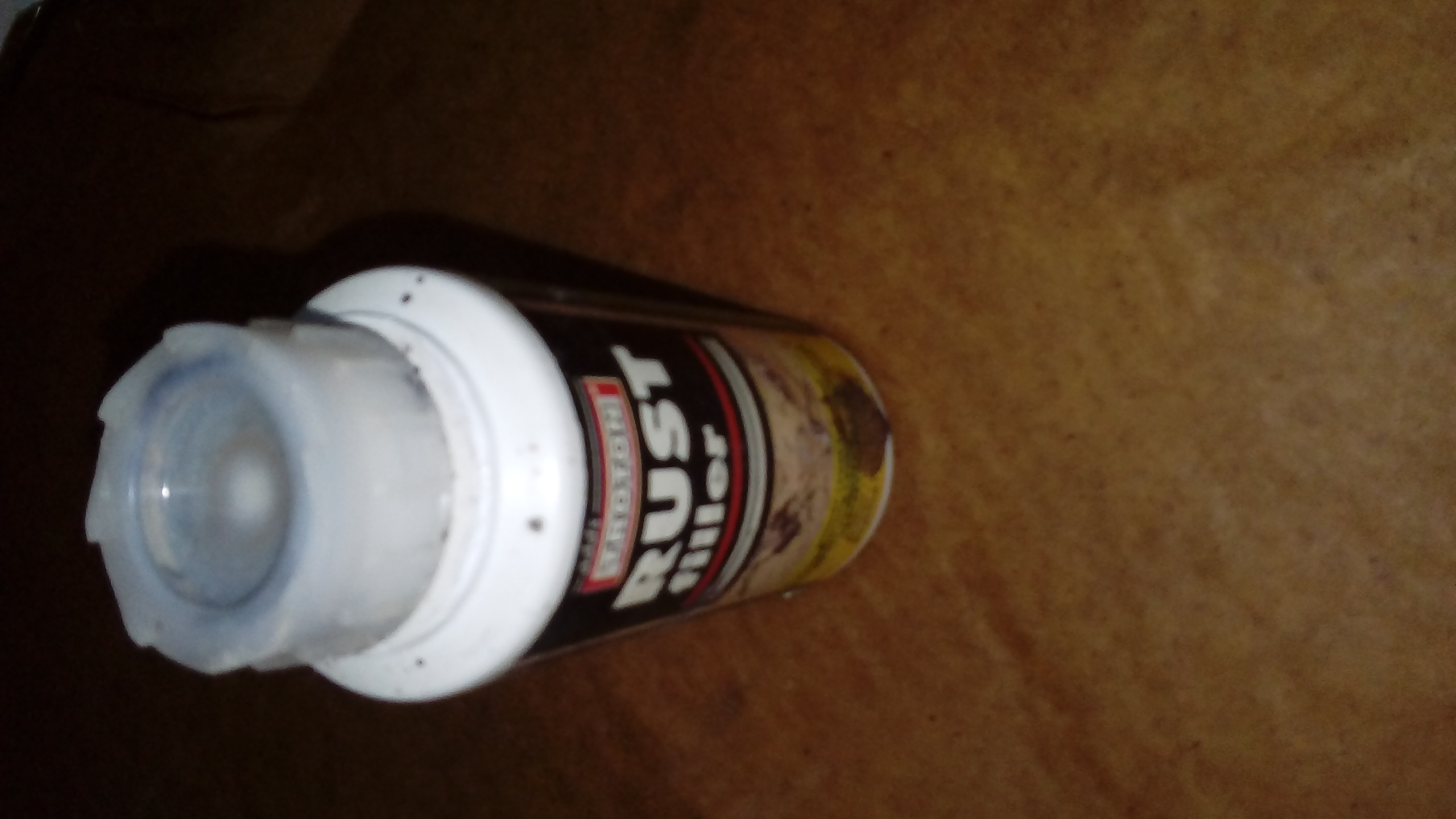

Rdza pod każdym wkrętem, który trzymał uszczelkę
Środek do rdzy ( podkład wiążący rdzę ) nakładamy i czekamy minimum dwie godziny nim położymy podkład
szlifowanie i pokrycie środkiem do rdzy
Drzwi i tak będą zasłonięte i niczego, nikt nie zobaczy. Ważne, by pozbyć się rdzy, dać podkład i pokryć lakierem.
To już typowa praca niewymagająca żadnych umiejętności i nawet można to zrobić tylko tak, by rdza tego w przyszłości nie zjadła ;)
Tak jak pisałem, nie ma się zbytnio co nawet przykładać do tego zabiegu z drzwiczkami lodówki.

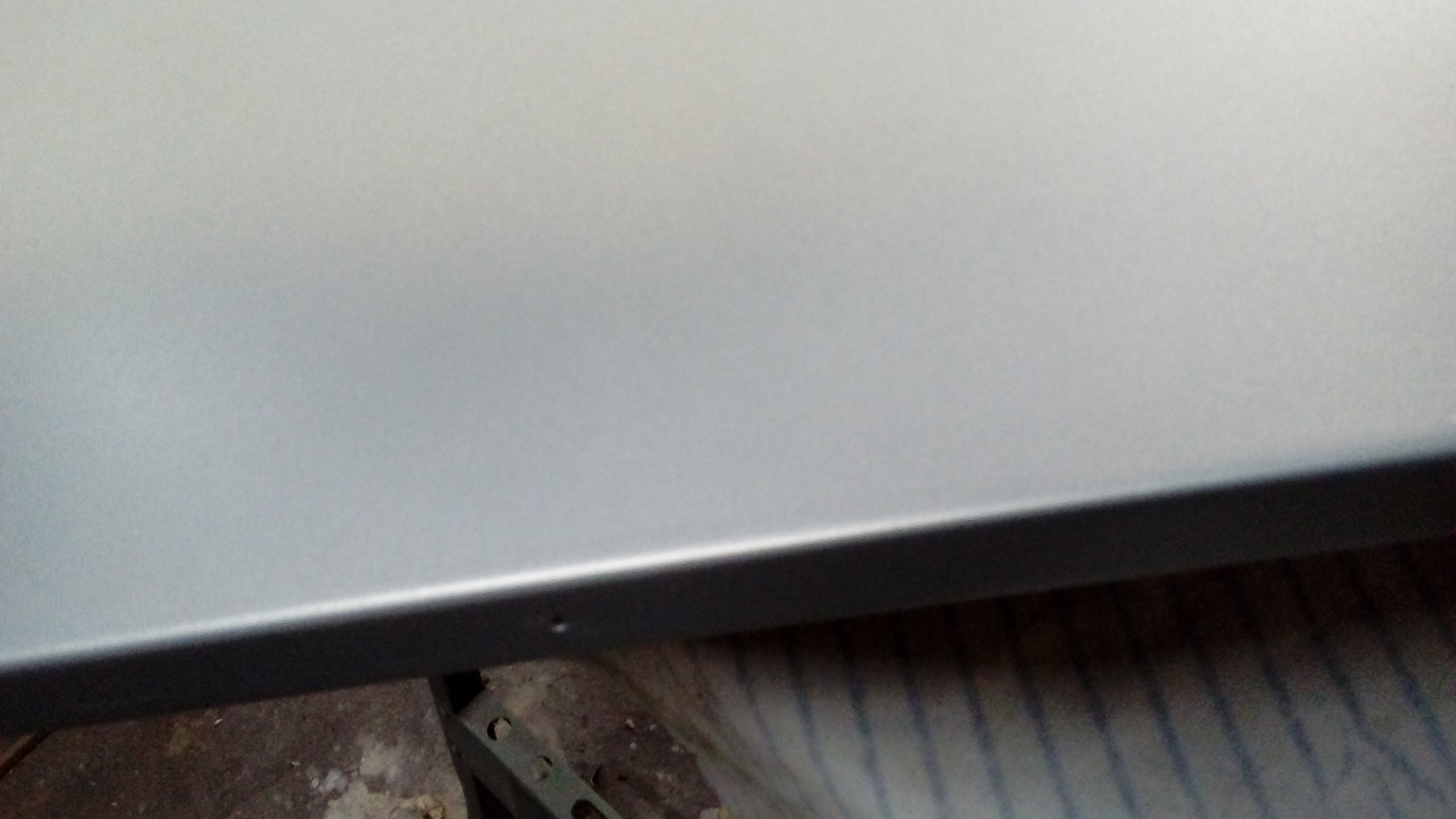

Wyszlifowane, podkład wiążący rdzę położony i podkład pod lakier również.

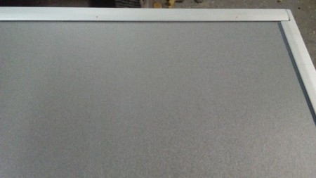

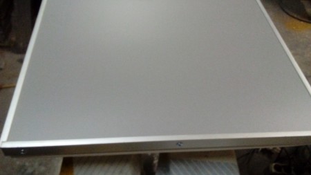

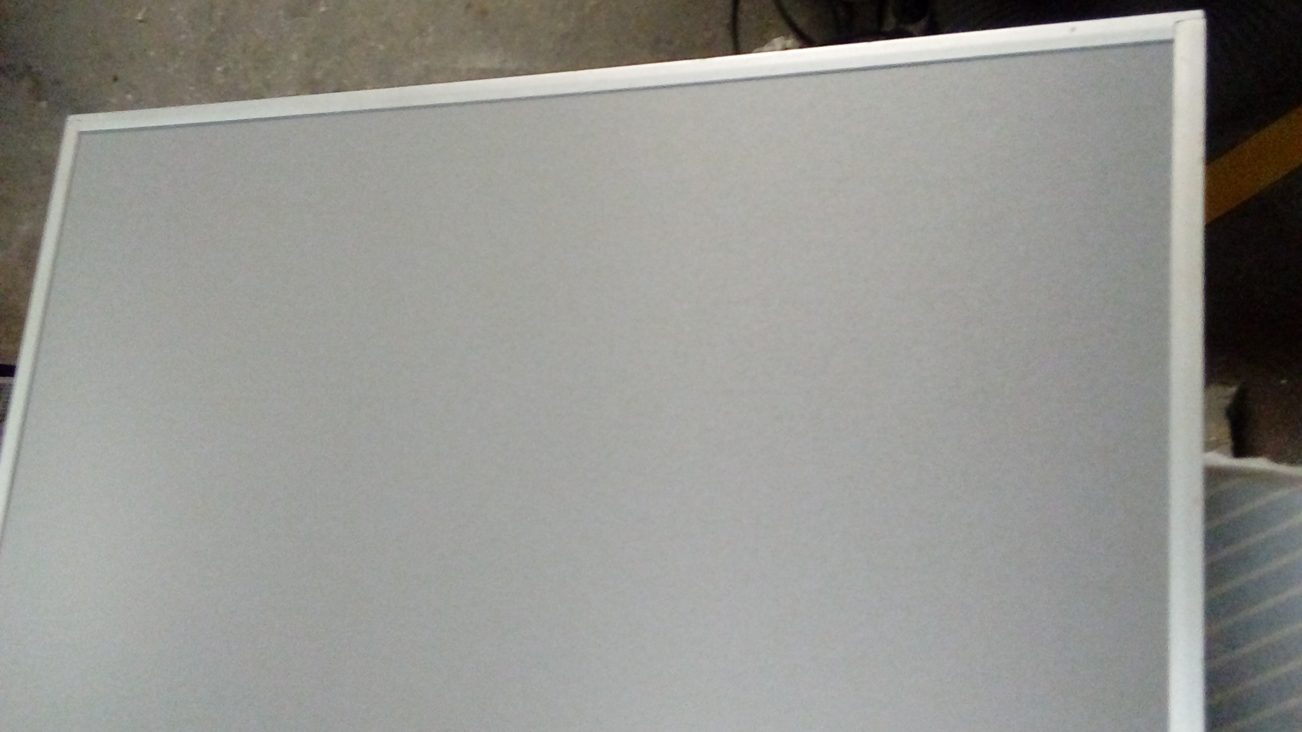

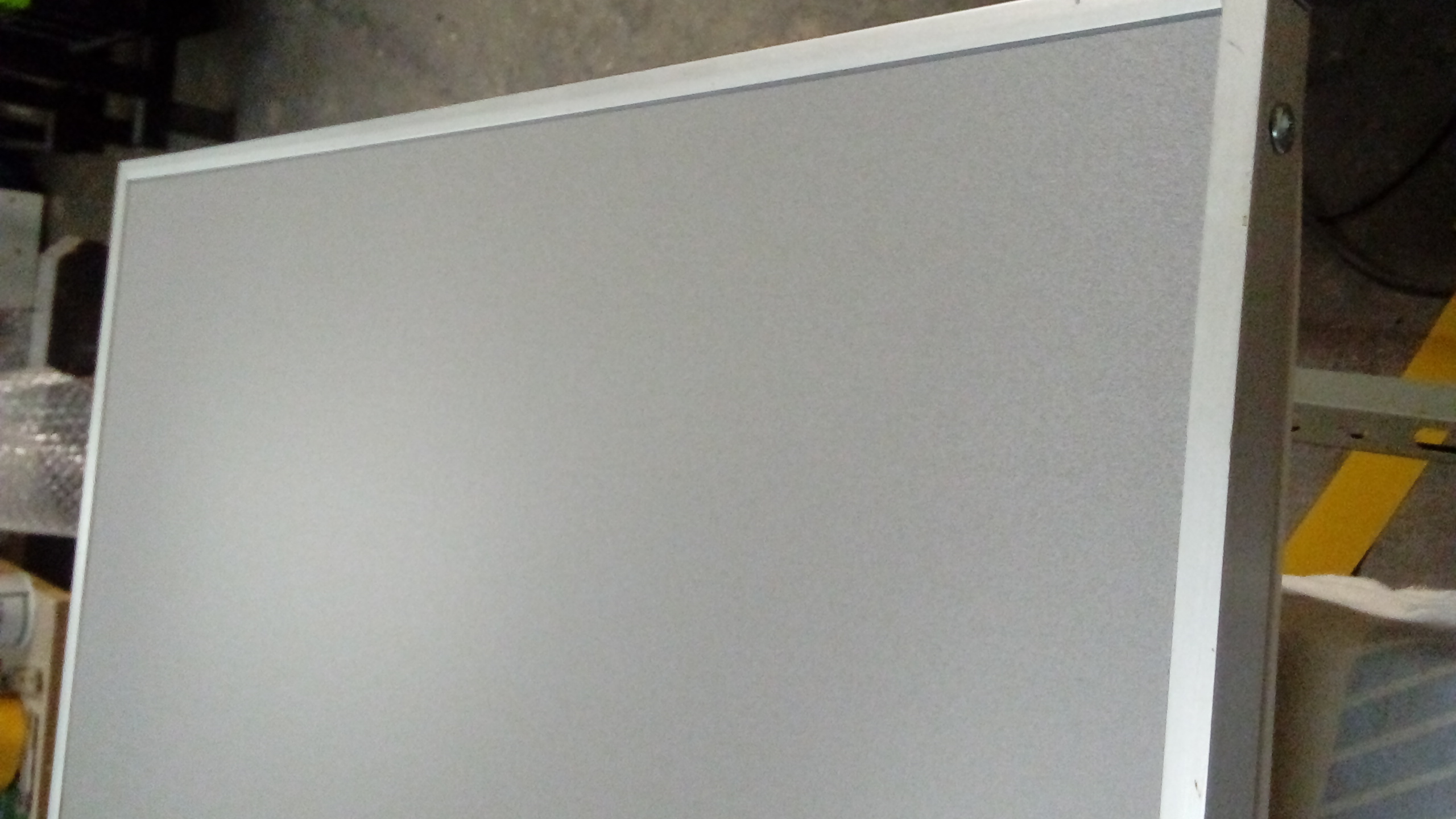

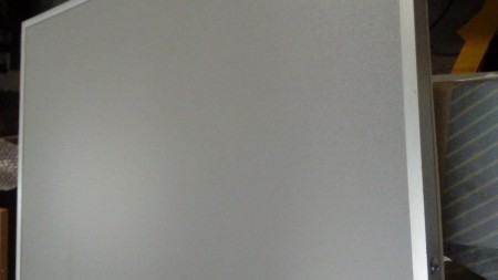

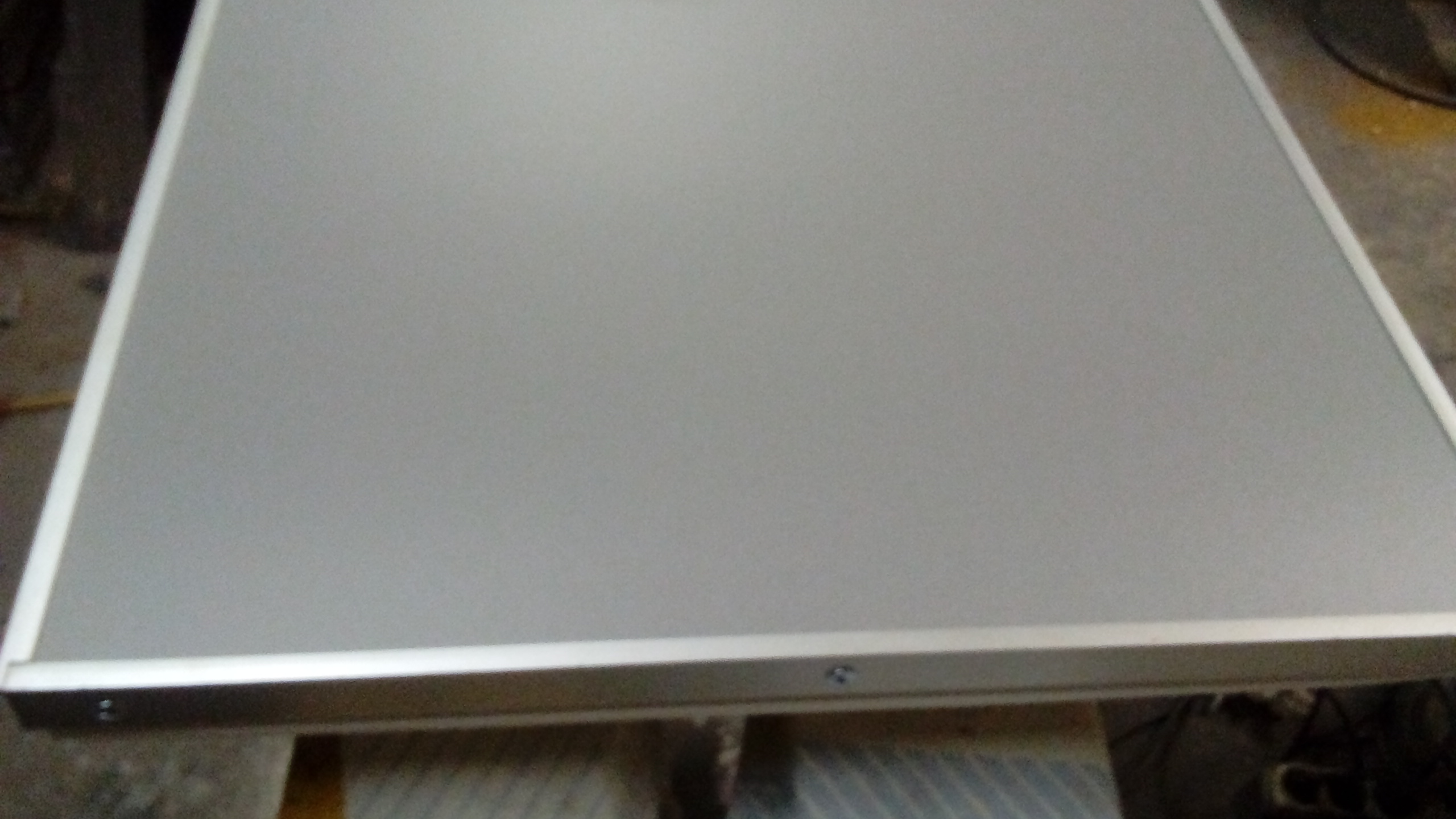

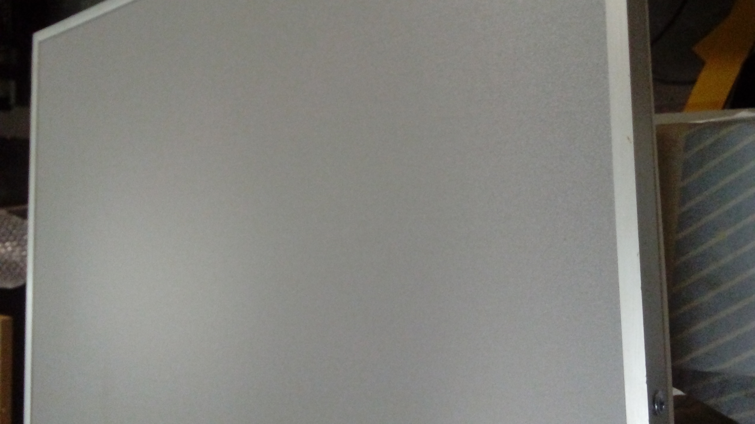

Nie wiem, czy spienione pcv przykleić klejem do ekranów czy na taśmie dwustronnej wystarczy.
Dla próby przykleiłem kawałek spienionego pcv do blachy klejem do tapicerki w spreju i trzyma.
Mała powierzchnia i same ramki aluminiowe z lodówki powinny to utrzymać ale dla pewności to przykleję.
Ja myślę, że taśma dwustronna do wykładzin da radę. No chyba, że się mylę.
Zrobię to jeszcze dzisiaj na gotowo, zabuduję nową uszczelkę i przykleję front z tego pcv
Pcv kupiłem z lekkim nad wymiarem i będę to musiał dociąć już po przyklejeniu na front.

Już lakier nałożony i można jechać na narty spokojnie, góry za oknem to żal w domu siedzieć i wąchać smrody z farby :)
Wrócę to zabiorę się za montaż uszczelki i pcv
Powinno na kolejne 30 lat wystarczyć ;)
Oczywiście wyszło bardzo ładnie to malowanie i gdybym wiedział, że tak mi to wyjdzie, może bym nie musiał kupować pcv na czoło drzwiczek. Jednak wiem, że przeważnie jest tak, że jak się starasz to akurat lipa. Trzeba wszystko na spokojnie brać i tyle.

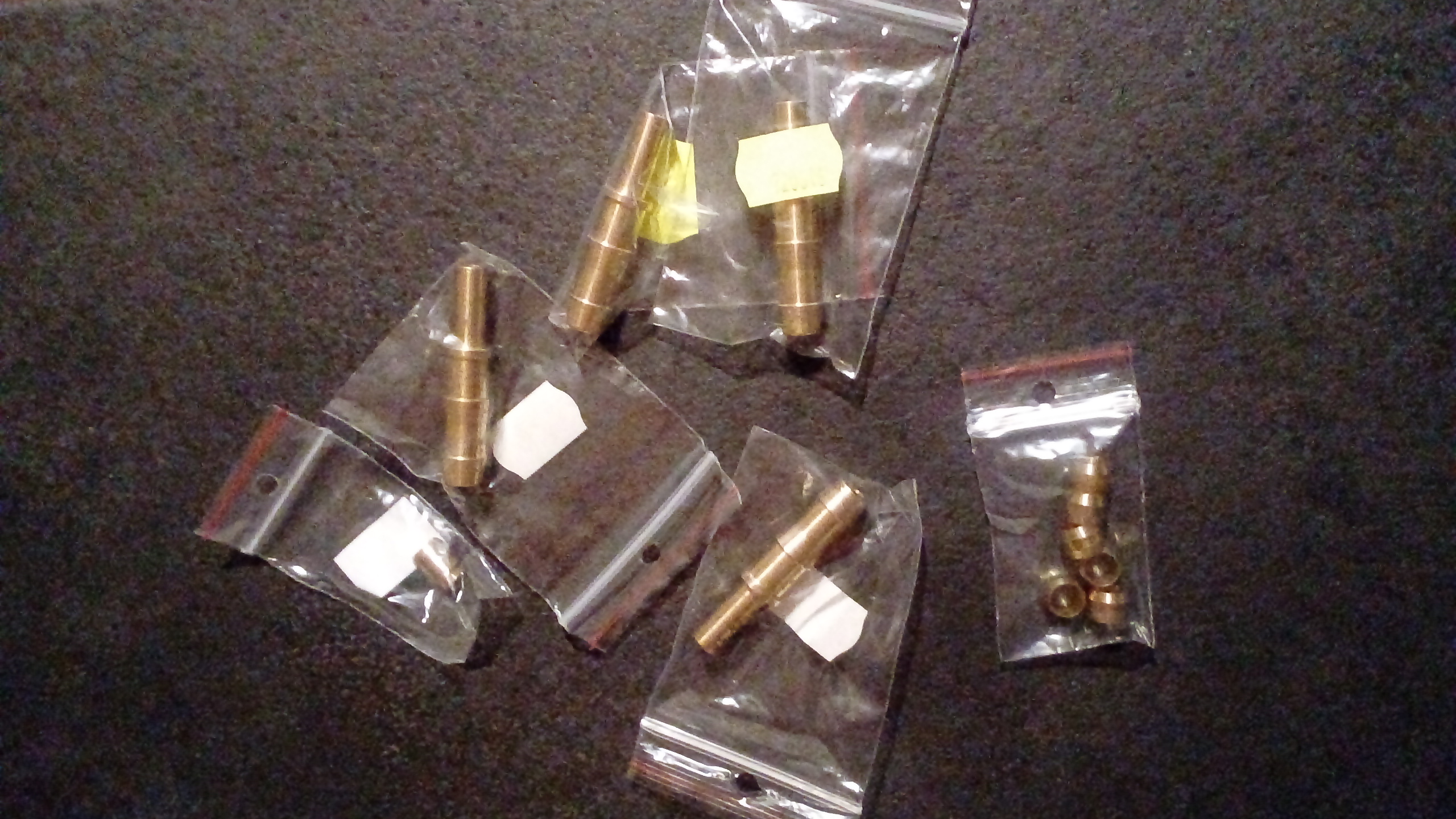

Kolejna przesyłka, nowa uszczelka magnetyczna i końcówki do zaworu gazu plus baryłki ;)
uszczelka lodówki ( moim zdaniem nowa uszczelka to podstawa remontu lodówki )
części do zaworu (dotarły z prędkością światła )

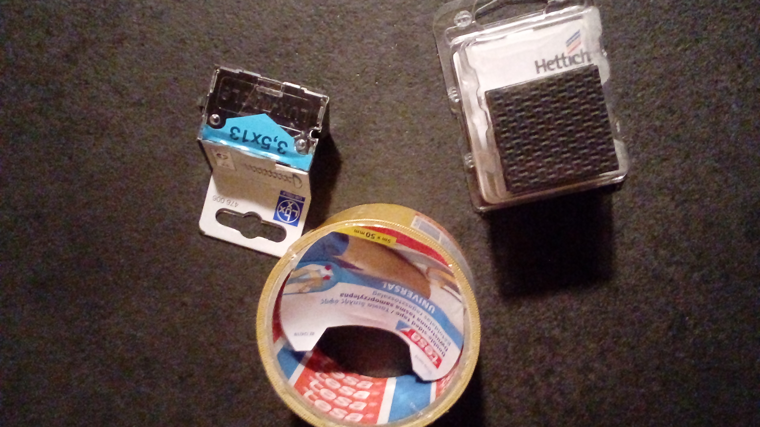

Zakupiłem taśmę dwustronną tessa , blachowkręty do montażu uszczelki oraz specjalną gumę na stopki lodówki, żeby nie było kontaktu metalu z wykładziną.

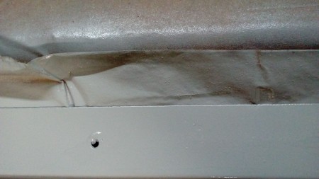

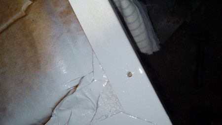

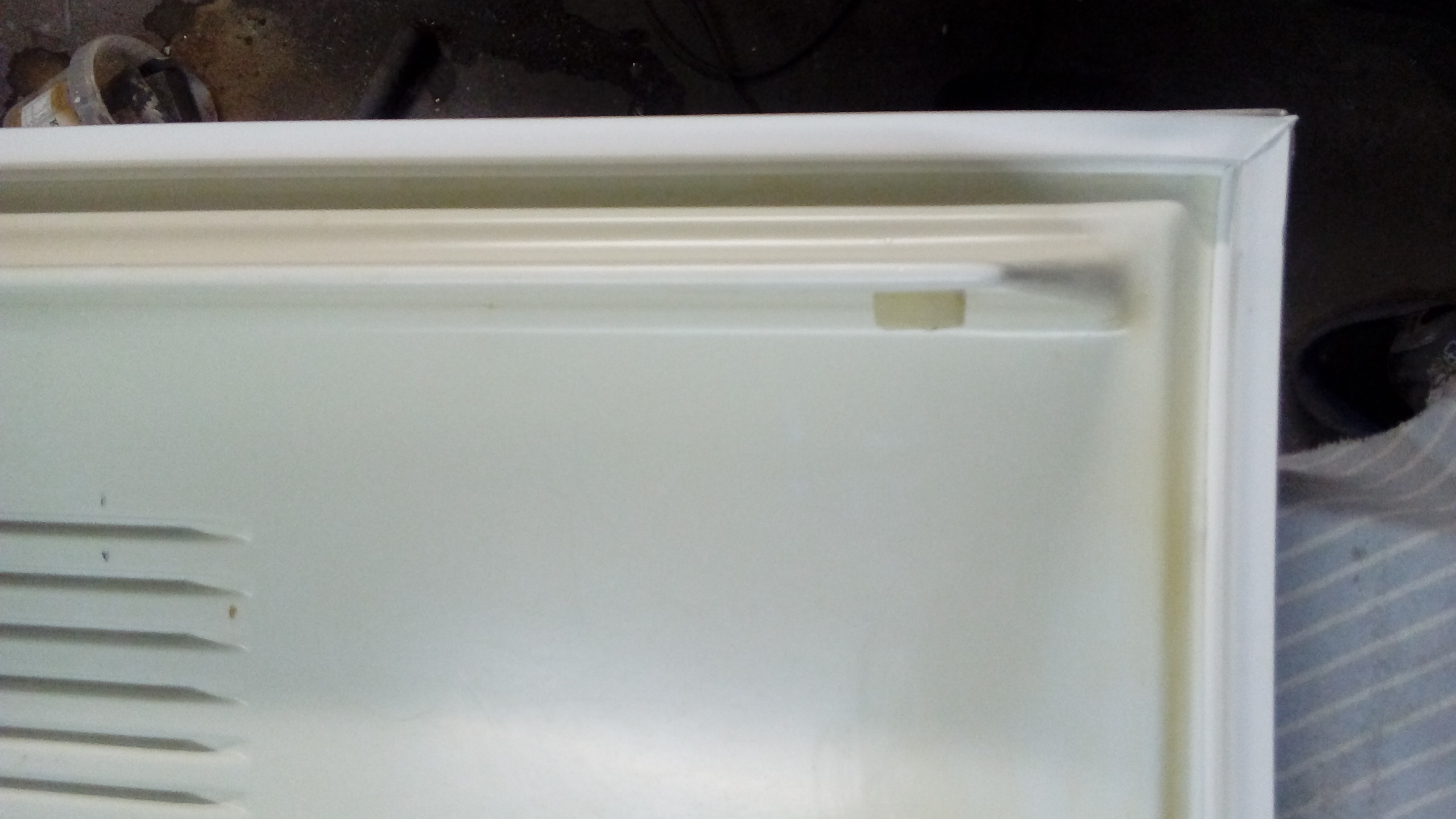

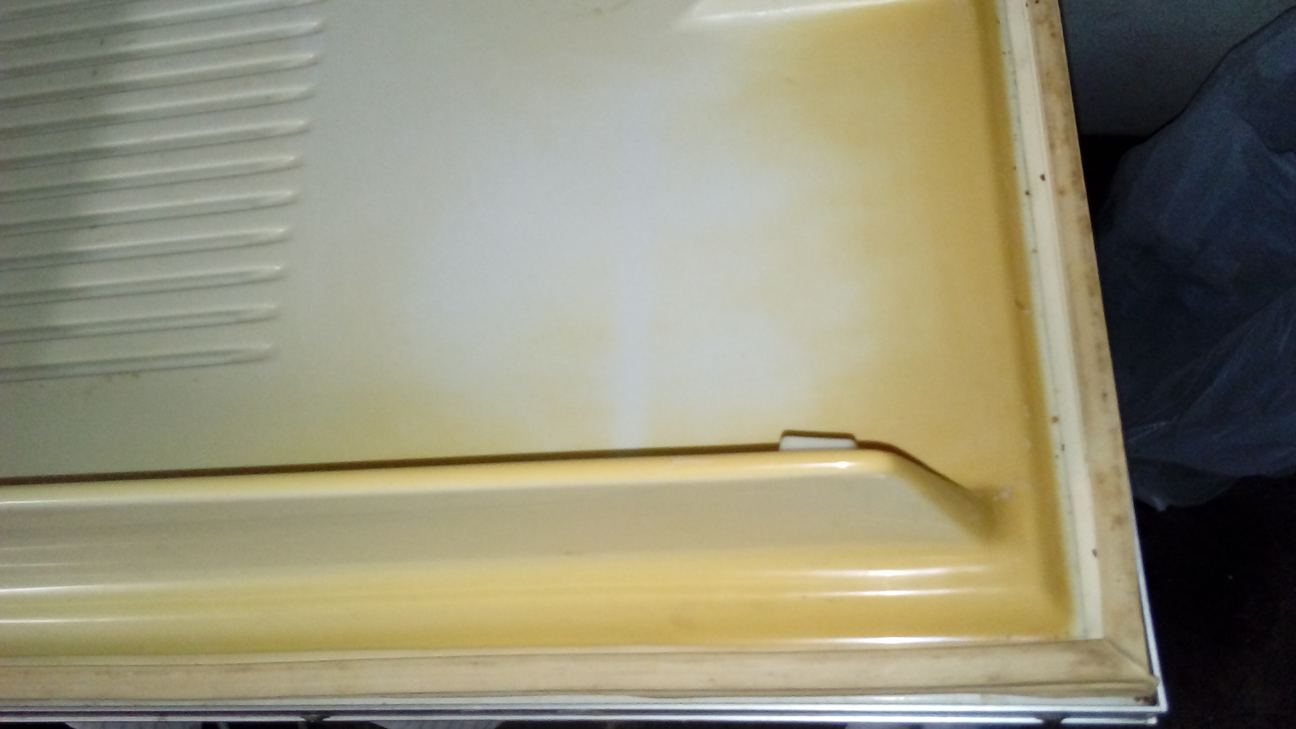

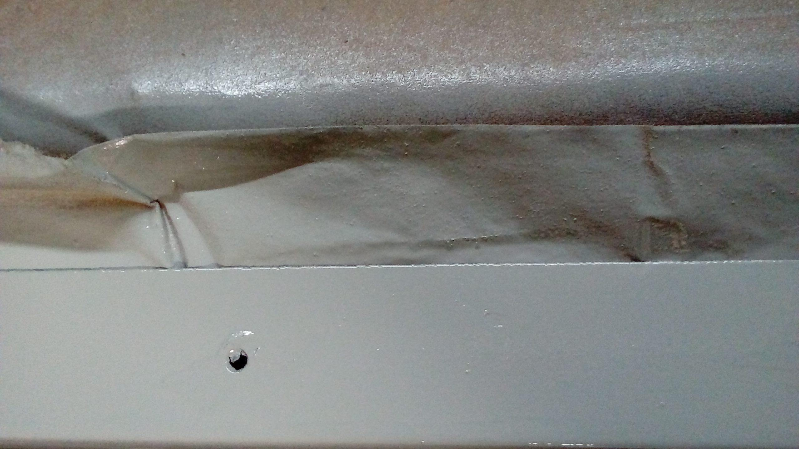

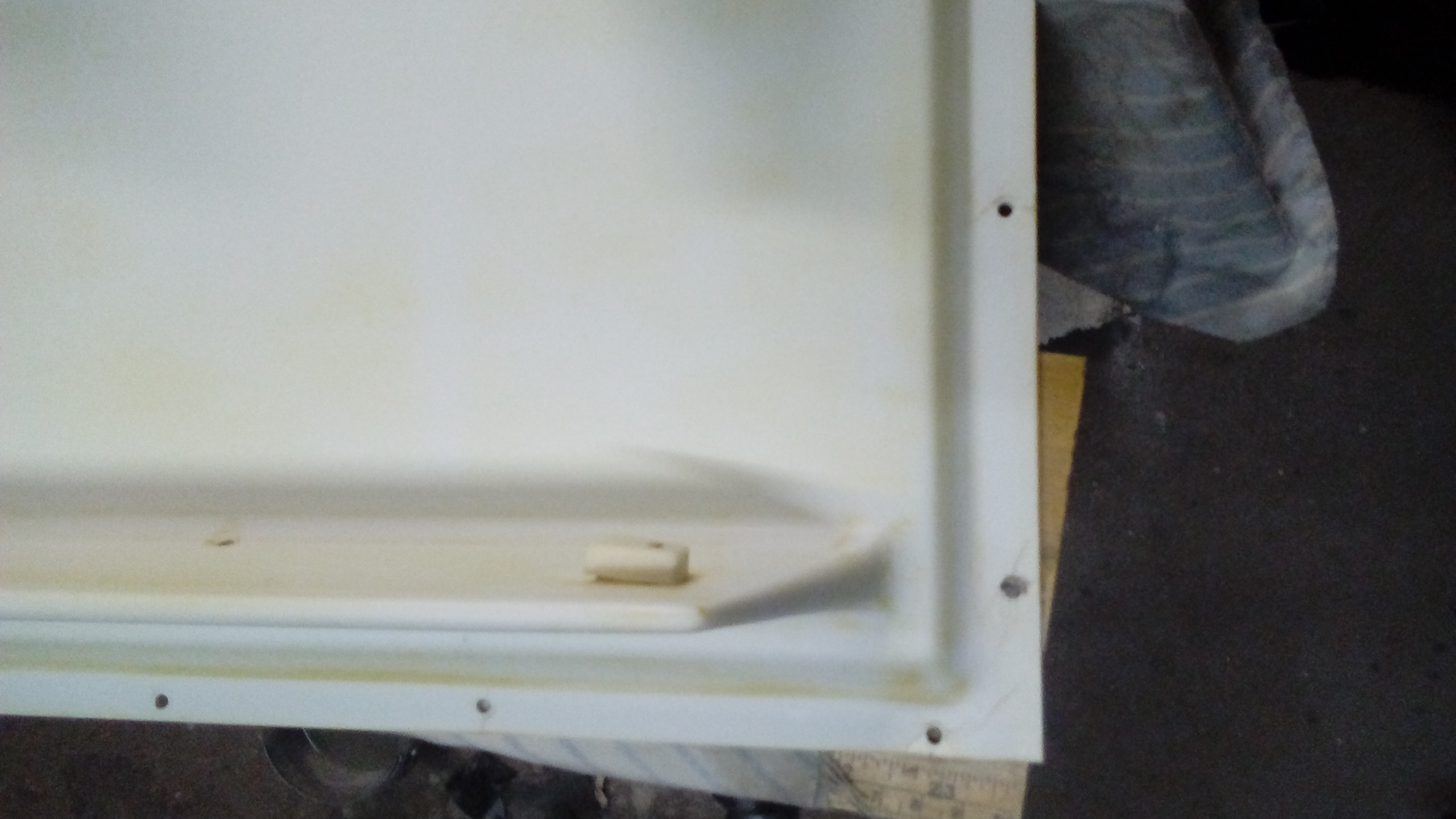

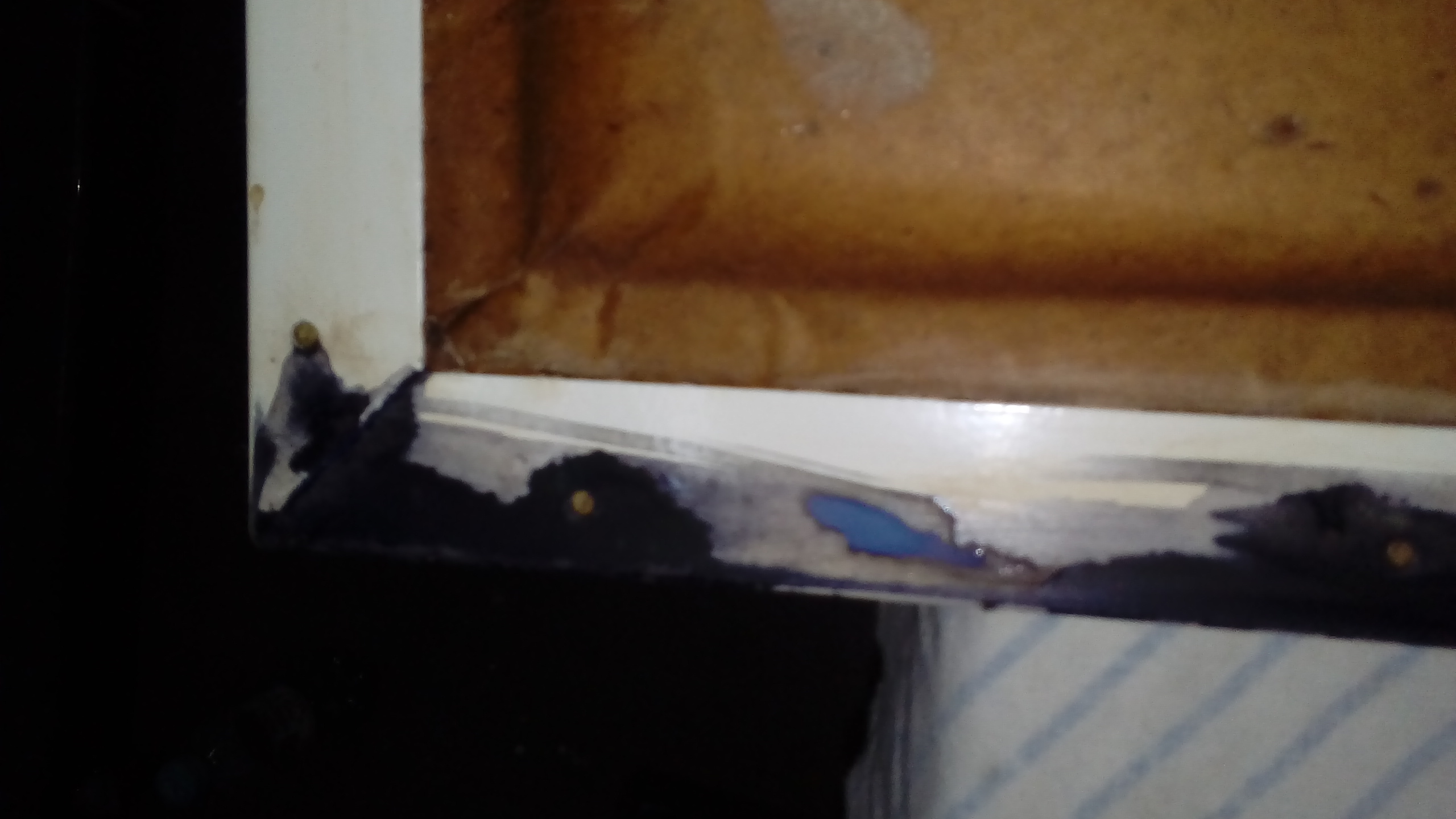

Czyszczenie lodówki w środku. Papier wodny, wełna stalowa, pasta do zębów i pasta polerska i mycie wszystkiego pod bieżącą ciepłą wodą.
Tak było
Tak jest po wypolerowaniu. Oczywiście delikatne tam przebarwienia zostały ale już jest na tyle dobrze, że może zostać.

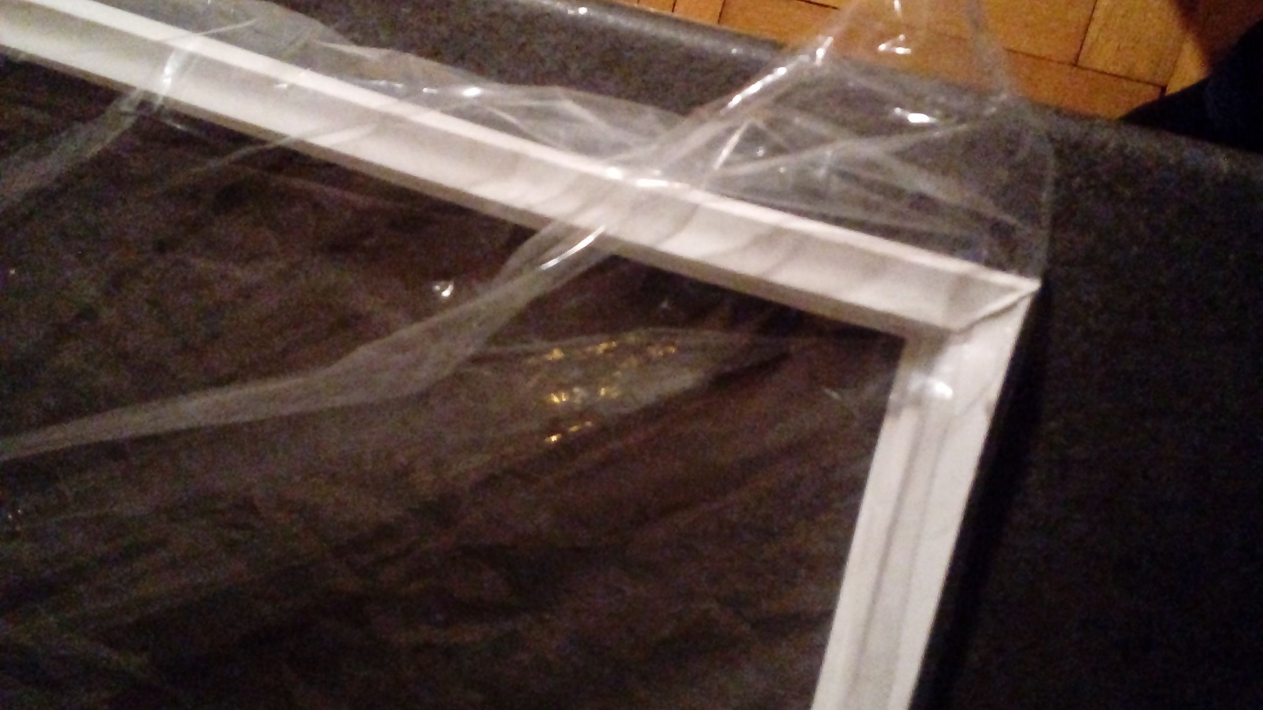

Zakładanie nowej uszczelki to przyjemność, jest elastyczna a stara twarda jak diabli ;)
Należy przy wkładaniu uszczelki mimo to, bardzo uważać. Plastik jest bardzo kruchy na narożach i pęka jak szkło przy najmniejszym odkształceniu.
Do zakładania nowej uszczelki używamy wkrętaka ręcznego i dokręcamy wkręty ręcznie. Nie używamy wkrętarki, bo na pewniaka popęka ten plastik.
Tak wygląda już zamontowana nowa uszczelka.

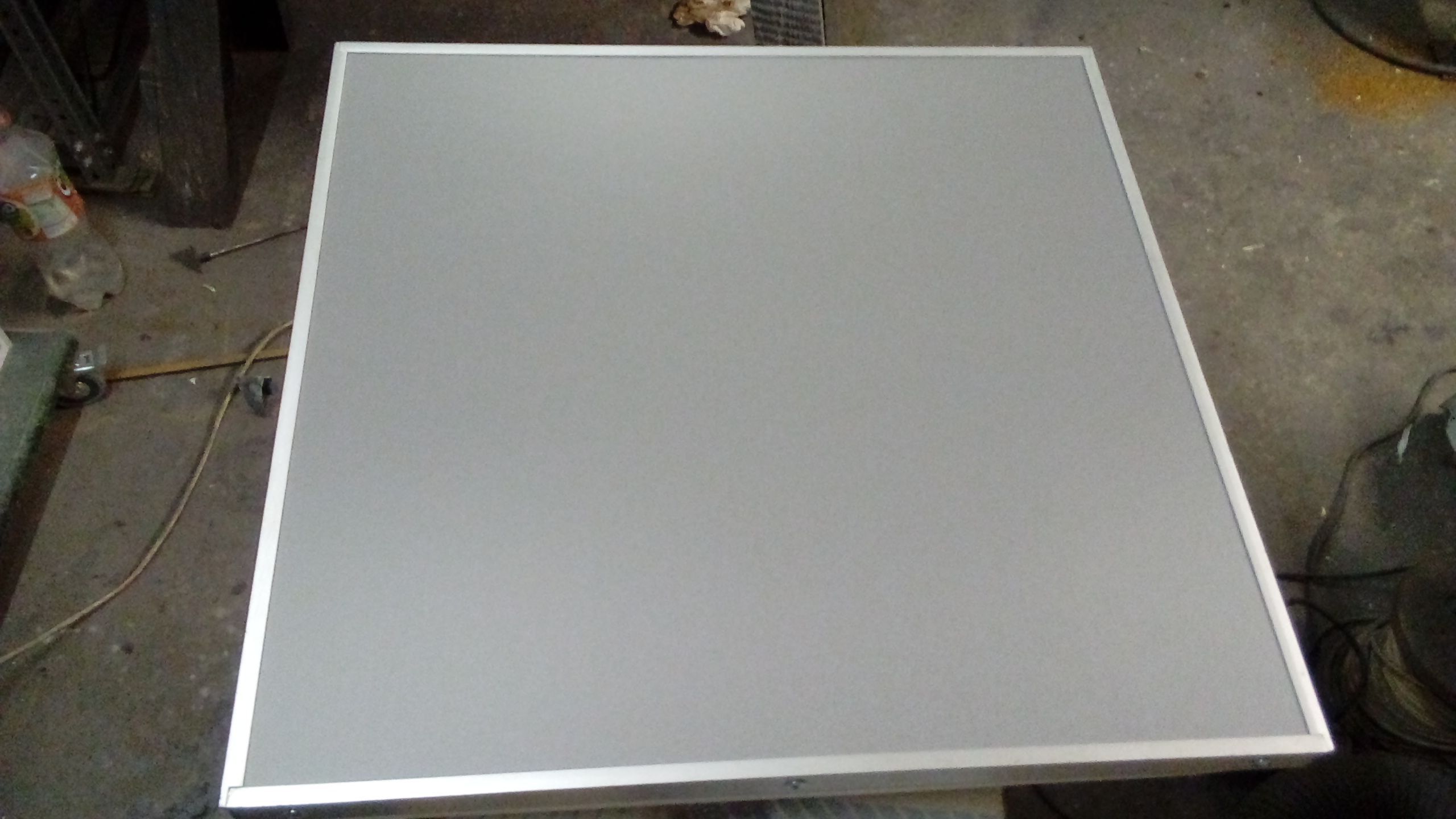

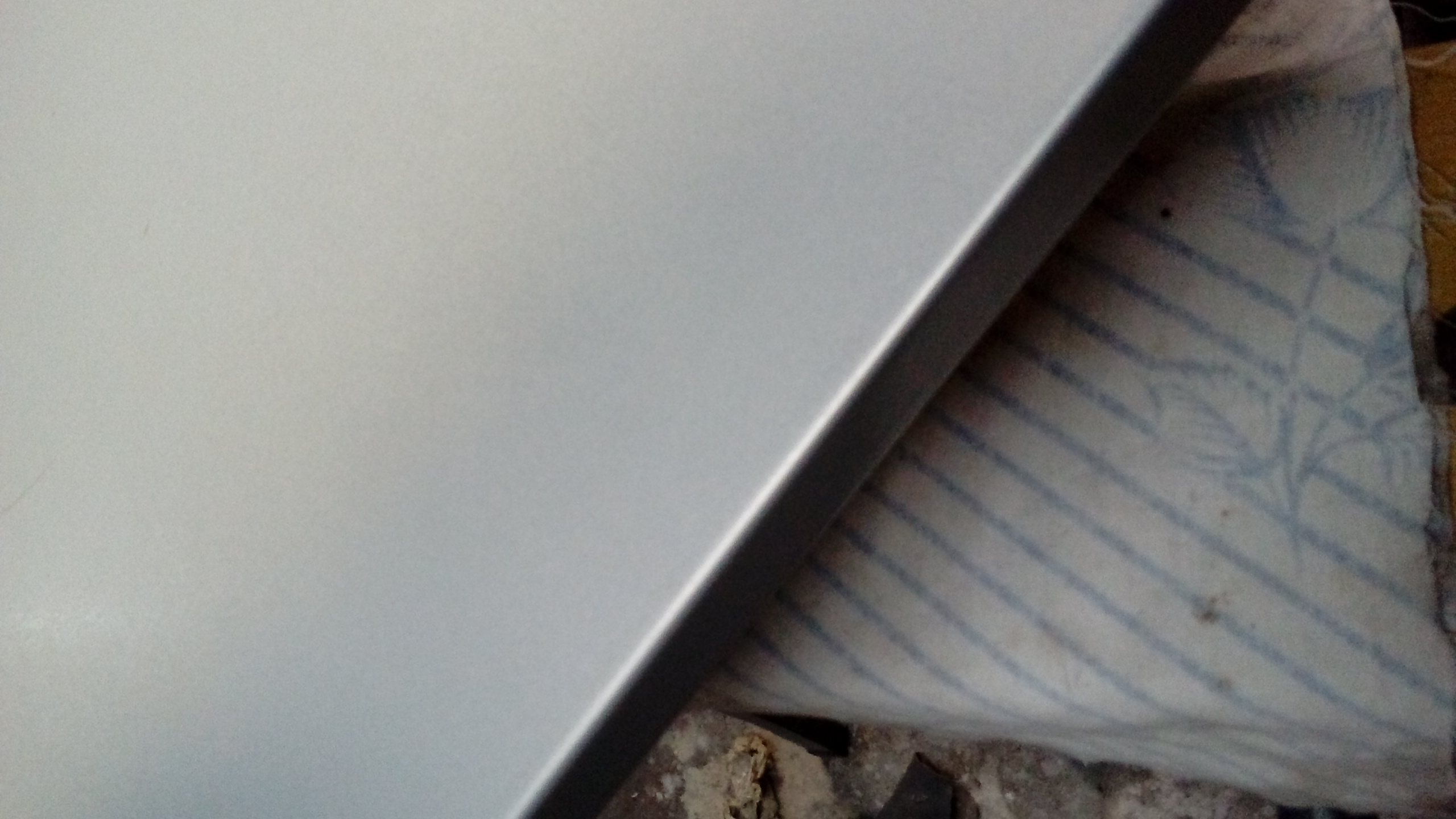

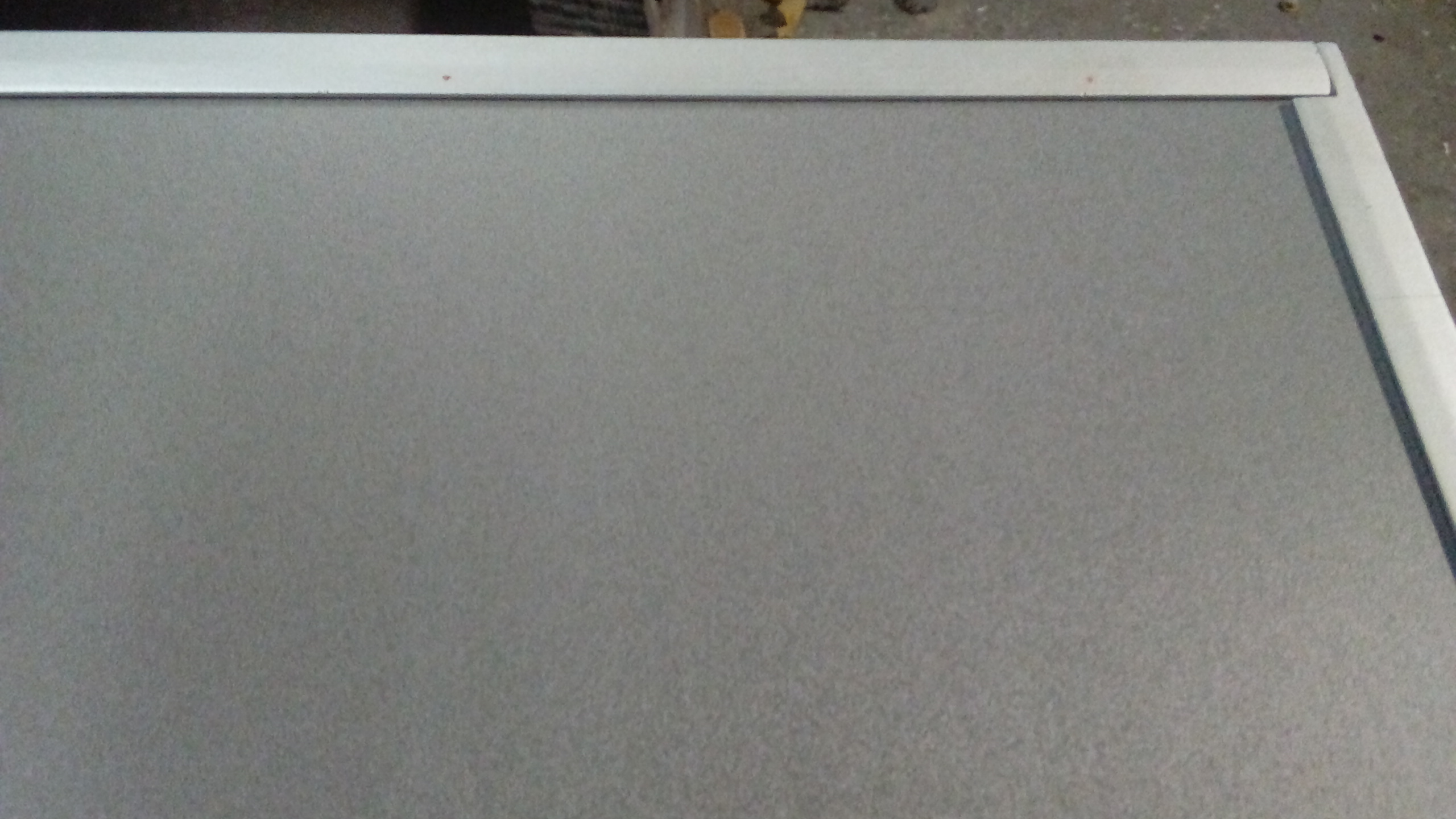

Wszystko poskładane, jeżeli chodzi o drzwi do lodówki. Wyszło jak zawsze, czyli czysto i ładnie.
Mam obawy co do trwałości powierzchni ale jak się dba, tak się ma ;)
Ważne, że nie znać odbitych paluchów na drzwiczkach :)
Lodówka jak się to mówi igła ;)
Mam nadzieję, że odpali jutro wszystko i będzie chłodziła. Potem spakuję, owinę kocem i na strych ;)

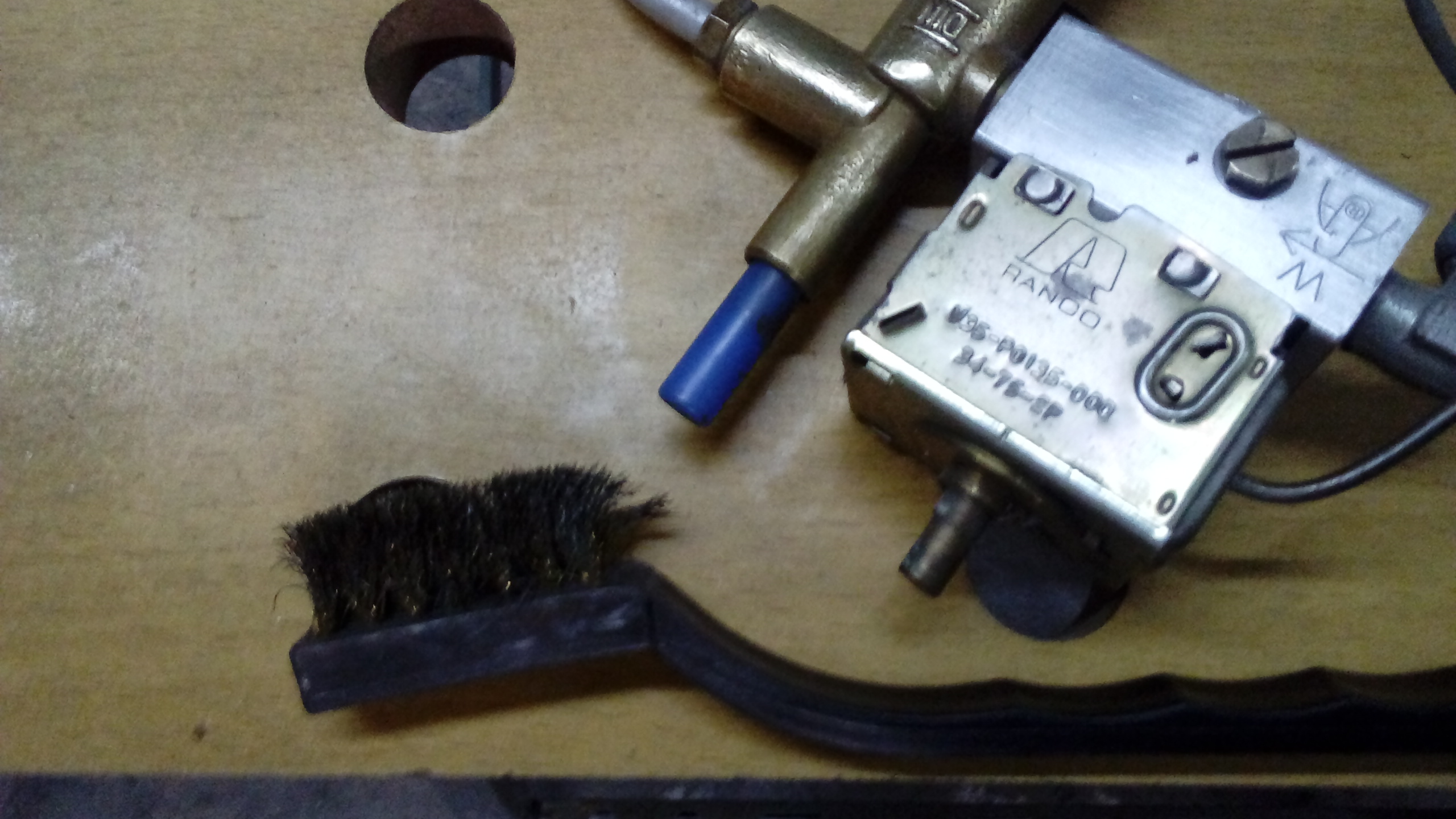

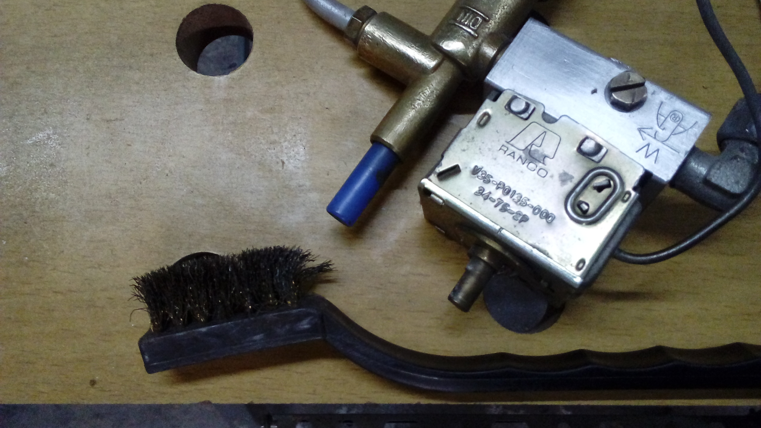

Dzisiaj czyszczenie zaworów oraz całej instalacji gazowej i elektrycznej.
Do czyszczenia użyłem szczoteczki mosiężnej. Czas zrobił swoje i należy pozbyć się nalotów "rdzy" Wyczyszczone dłużej trzyma ;)
Rdzewieje każdy metal i należy pozbyć się starego nalotu, by zatrzymać korozję.
Wszystko trzeba robić delikatnie i pamiętać, że nie może się dostać nic ( żaden nawet pyłek do układu gazowego) Najmniejsze zanieczyszczenie unieruchomi nam termostat na zawsze :) Po demontażu układu, radzę pozatykać otwory dolotu i wylotu gazu.

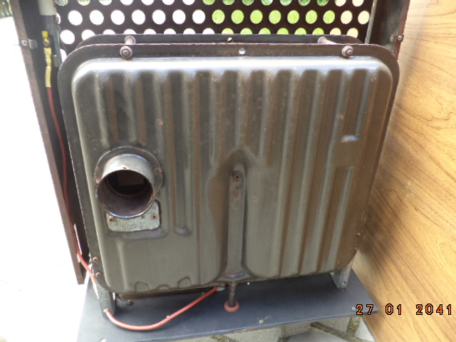

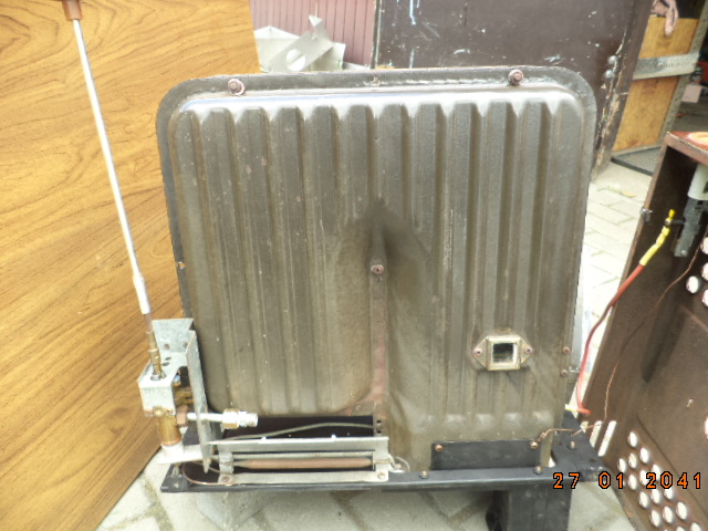

Tak wygląda piec do ogrzewania o mocy 3,5 KW

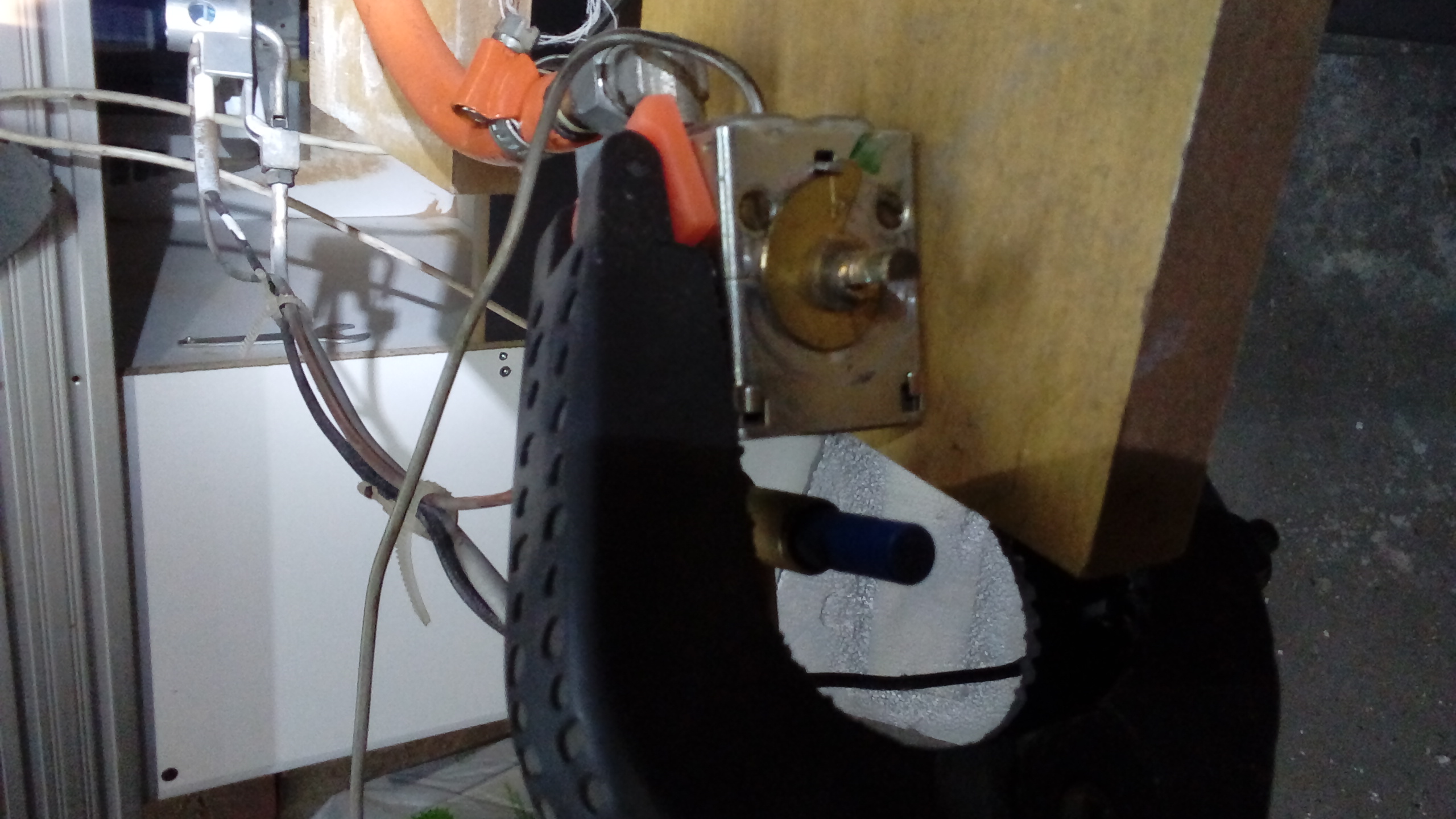

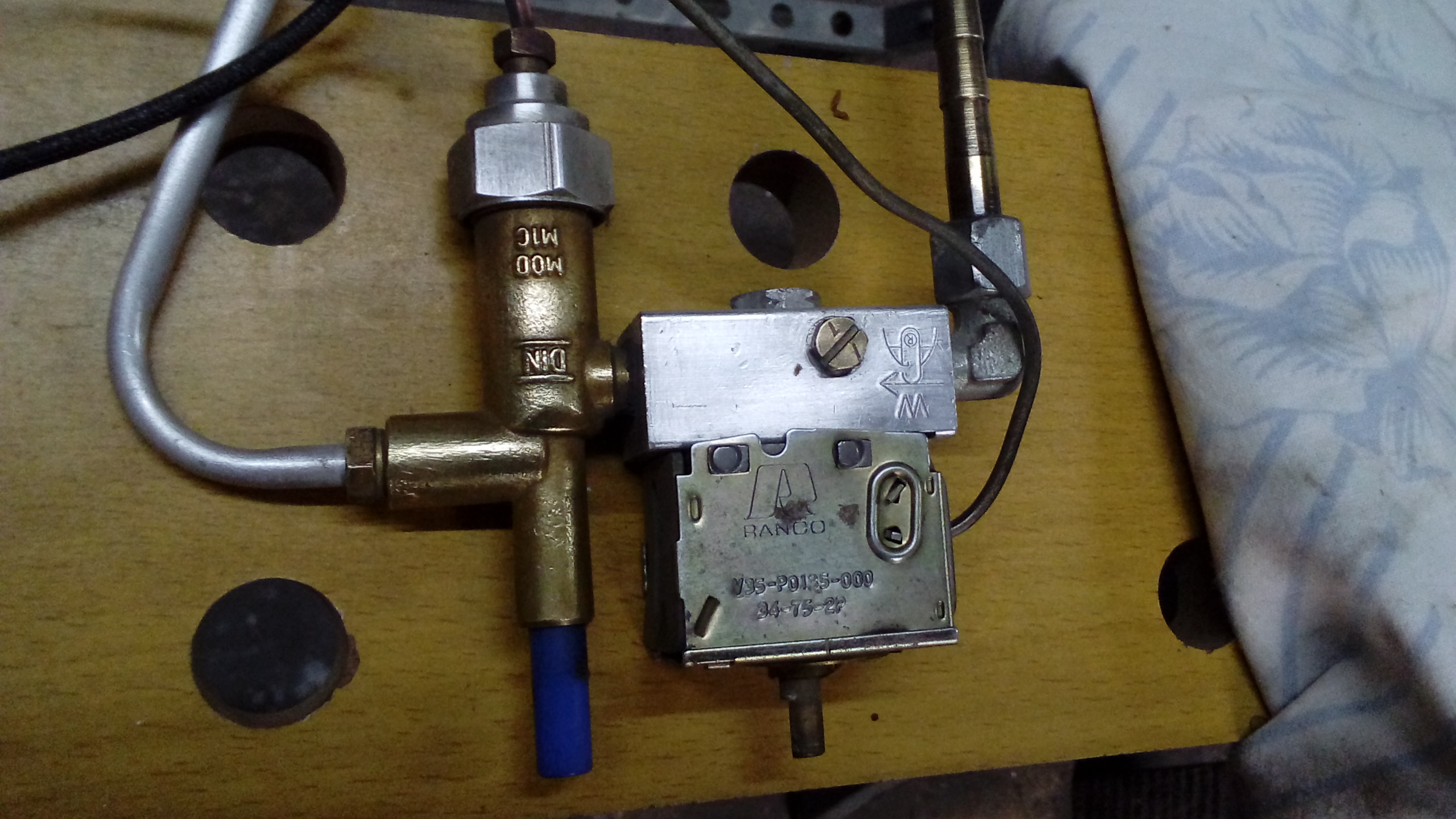

Teraz może krótko o tym termostacie stosowanym w mojej lodówce.
Zasada jest prosta. Termostat nie reguluje płomienia wczesniej jak jest odpowiednia temperatura w lodówce. Nie zgasimy płomienia termostatem a jedynie zaworem na butli lub "wielozaworem" tkzw szybkiego odcięcia gazu ( taki jak pokazywałem wczesniej w postach ) w moim przypadku potrójnym zaworem ;)
Termostatem też nie wyregulujemy wielkości płomienia przed nabraniem ujemnej temperatury w lodówce.
Ja znowu napotkałem problem i masz już tego powiem szczerze dosyć !
Nigdy więcej starych gratów do remontu w domu i to mówię jeszcze raz, NIGDY !
Co się okazuje, króciec wychodzący z termostatu ( dopływ gazu ) jest o wiele mniejszej średnicy niż te pomarańczowe węże gazowe.
Znowu problem bo wiem, że jak to ruszę, to znowu wyskoczy jakaś "blaszkowa" podkładka i znowu pół dnia będę to dorabiał.

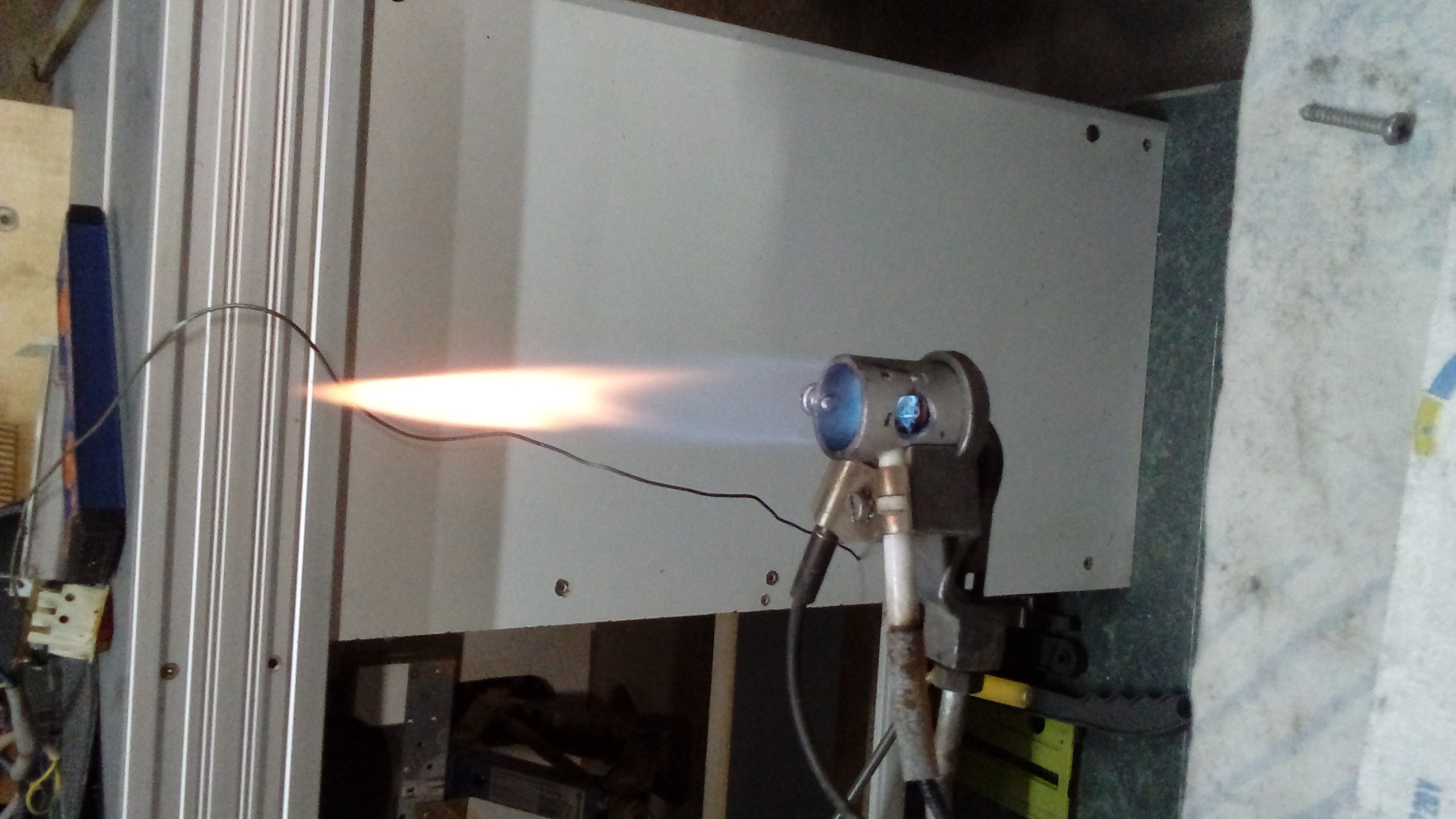

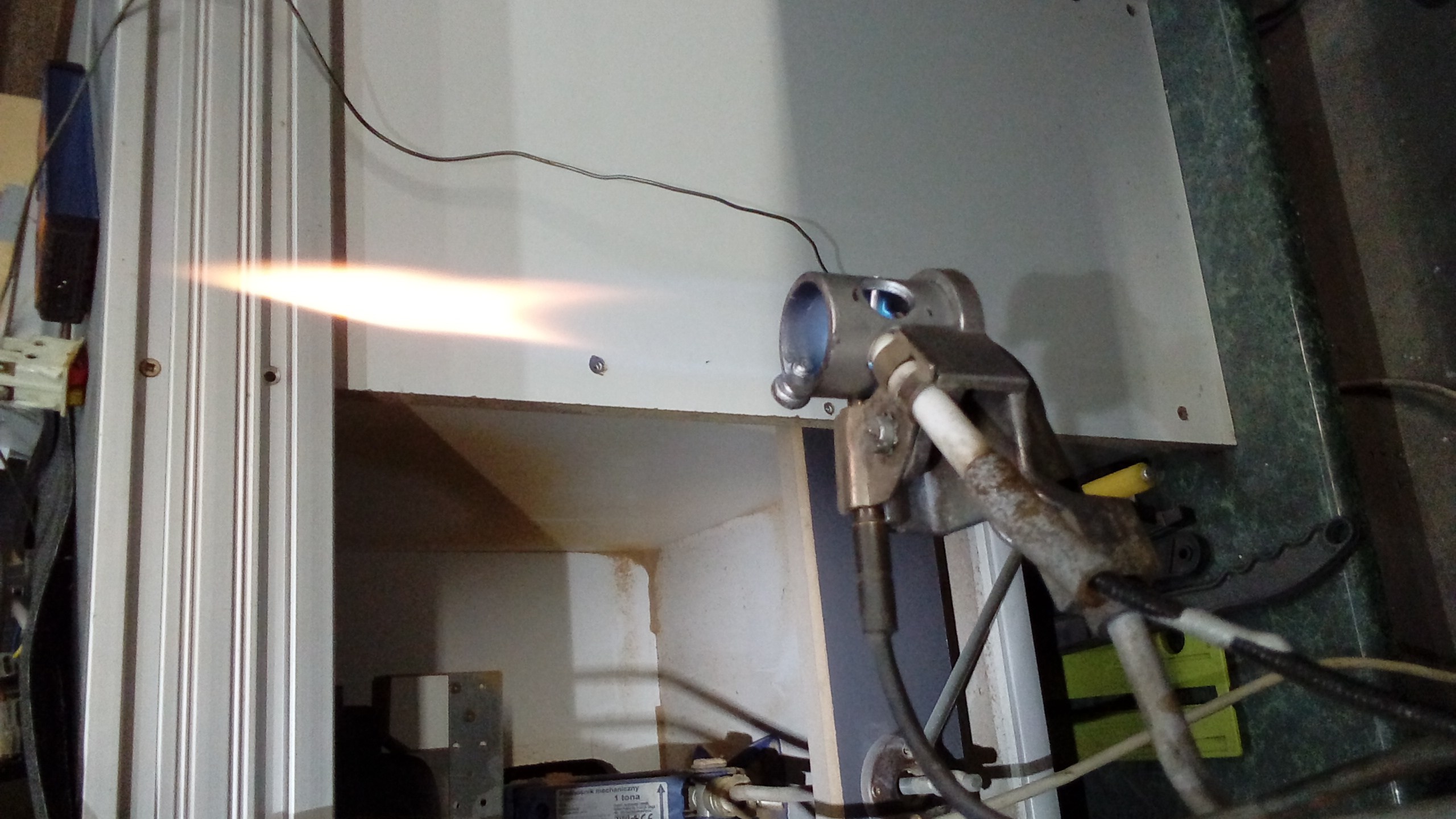

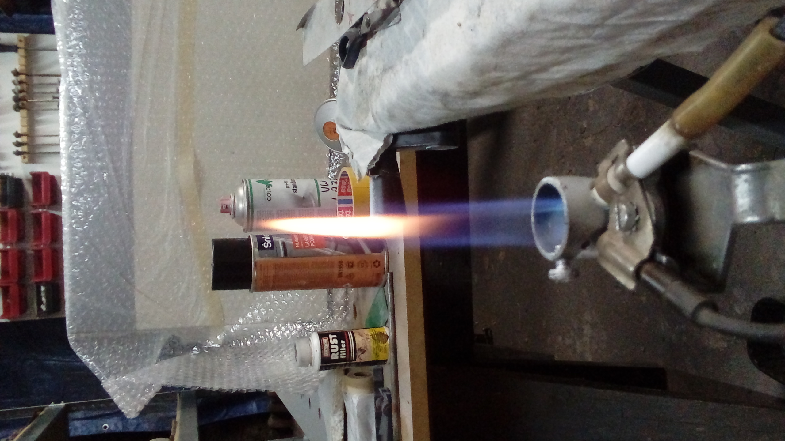

Problem kolejny to wysokość płomienia i tu znowu nie wiem dlaczego !
Płomień musi mieć max 5 lub 6 cm wysokości a nie jak w moim przypadku 20 ;) Przyczyna ? Reduktor ? Dysza ?
Lodówka już miała być łożona a wszystko czeka i pytam się co jeszcze się okaże spier....one i do naprawy w tym gracie :)
Problem z reduktorem to "okazja" marketowych chińskich, tanich rzeczy. Reduktor powinien być wymieniany co dwa lub max 3 lata i wiem to z własnego doświadczenia.
Takie rzeczy kupuje się z górnej półki i tyle w temacie. Teraz mam dwa w tym dwa do kosza ;)
Poczekam aż po niedzieli dojedzie kurier z dwoma nowymi (GOK )

Co do tasmy dwustronnej to ta do wykladzin schnie b. szybko, odpada i nadaje sie do.... wykladzin.
Zajdz do jakiejs firmy co obrabia plyty na cele reklamowe lub kasetony i zobacz czym kleja. Nigdy tego w sklepach nie widzialem, dostaje to od producentow gratow ktore skladam, wiec nawet handlowej nazwy nie znam.[3M] Czasem jest to przezroczyste ok 0.5mm czasem na piance ciemnej 1mm no i grubsze tasmy tez...

Ta płyta trzyma nawet bez taśmy na spokojnie ją ramki aluminiowe utrzymają na swoim miejscu. Ja użyłem taśmy dwustronnej dla pewności. Wcześniej na tej taśmie miałem przyklejoną aluminiową blachę i trzymało kilka lat.

Juno caramat 3000 , to holenderski piec. Jak sobie taki kupisz to szczęścia życzę z remontem.
Zmieniłem na drugi reduktor i nie wiem, czy taki płomień ie jest za duży ? Płomień może mieć jakieś 10 lub 12 cm w moim przypadku.
Wymiana reduktora na inny oraz wymiana dyszy na nową dał płomień o około 3 do 4 cm mniejszy. Teraz wysokość płomienia to 8 cm
Sam inny reduktor zbił płomień o jakieś 1 cm a reszte zrobiła nowa dysza.
Mam wrażenie, że to wina reduktorów.
