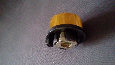

Tu kolejna redukcja ( przejście ze zwykłego kartusza na gwint 7/16 ) i z możliwością podłączenia reduktora do kartusza zwykłego.
Mozliwość podpięcia kartusza ( dezodorant ) pod reduktor. Przejściówka służy również do przelewania gazu.
Żeby przelać gaz, to potrzebujemy jeszcze taki zawór do tej przejściówki oraz wąż z końcówkami do podłączenia butli. Na dzisiejszy dzień posiadam wszystkie końcówki do każdego kartusza dostępnego na polskim rynku.
