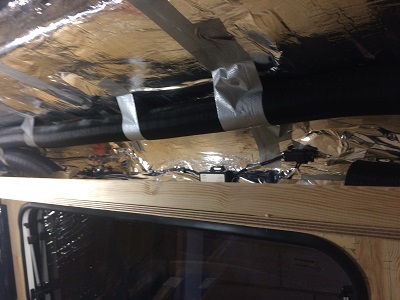

Wczasy się skończyły, czas wrócić do monotonności :)
Stolarz zakończył szkielet, czas teraz na tapicera.
Dwa tygodnie i przyczepka dostanie akumulator i wszystko zepniemy do końca:)

Stolarz nie przesadził troszkę z grubością płyty pod łóżko? Czy to tylko złudzenie optyczne?

Do środkowego schowka to dostęp wydaje się utrudniony.

Jestem człowiekiem o dużej masie wiec nie wyobrażam sobie łóżka z byle czego.
Sklejka to 12 lub 15 ale to był mój warunek, mocnego łóżka.
Co do dostępu do schowków to każde jest podnoszone wiec przedni wiadomo na stojąco można otworzyć a środkowy na leżąco da się do niego dostać, tylni można z tylu przyczepy otworzyć, przy tak dużym łożu nie da się łatwo wszędzie dostać.
Do schowków ma wejść pójściem, ciuchy i sprzęt kuchenny oraz zakupu, reszta w samochodzie.
Co do górnych schowków to o dostęp się nie martwię, bo dużo jest tam poupychane, węże do klimy, trochę miejsca na głośniki ( tu musi być trochę miejsca na rezonans ) kilka rzeczy elektrycznych upychamy i reszta leci pod zabudowę szafek, przeznaczenie tych szafek to obsługa podczas postoju, a nie w czasie jazdy, czyli jakiś tel schować lub coś podobnego.
Głównym punktem tych szafek było zamaskowanie rur od klimy, schowanie ledów i montaż sprzętu elektronicznego.
Najważniejszym punktem to montaż skóry na ścianach, całego pikowania powierzchni, a meble pomniejszają powierzchnie ścian które są bardzo duże i dodatkowo można się gdzieś ze wszystkim podczepić od góry....
Ciężko to wytłumaczyć, trzeba będzie gotowca zobaczyć.
