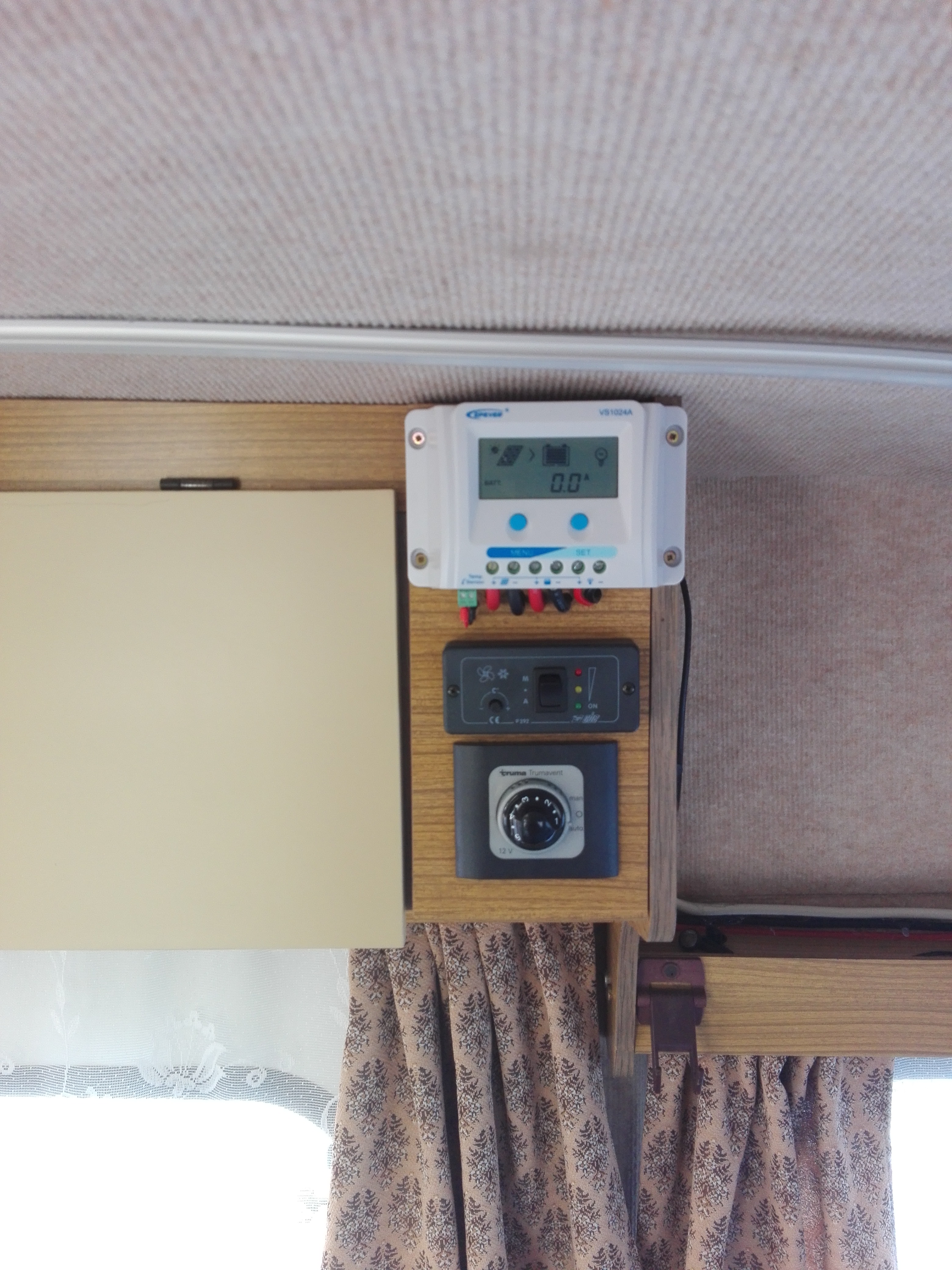

A ja poszalałem, i dostałem taki na urodzinki od rodzinki
http://www.go-market.pl/Czesci_do_przyc ... oducts.xml
Cichy, i sterowanie manualne i automatyczne. Nastawiam auto, i nie myślę o chłodzeniu lodówki. Panel sterowania mały, zgrabny i dyskretny.
