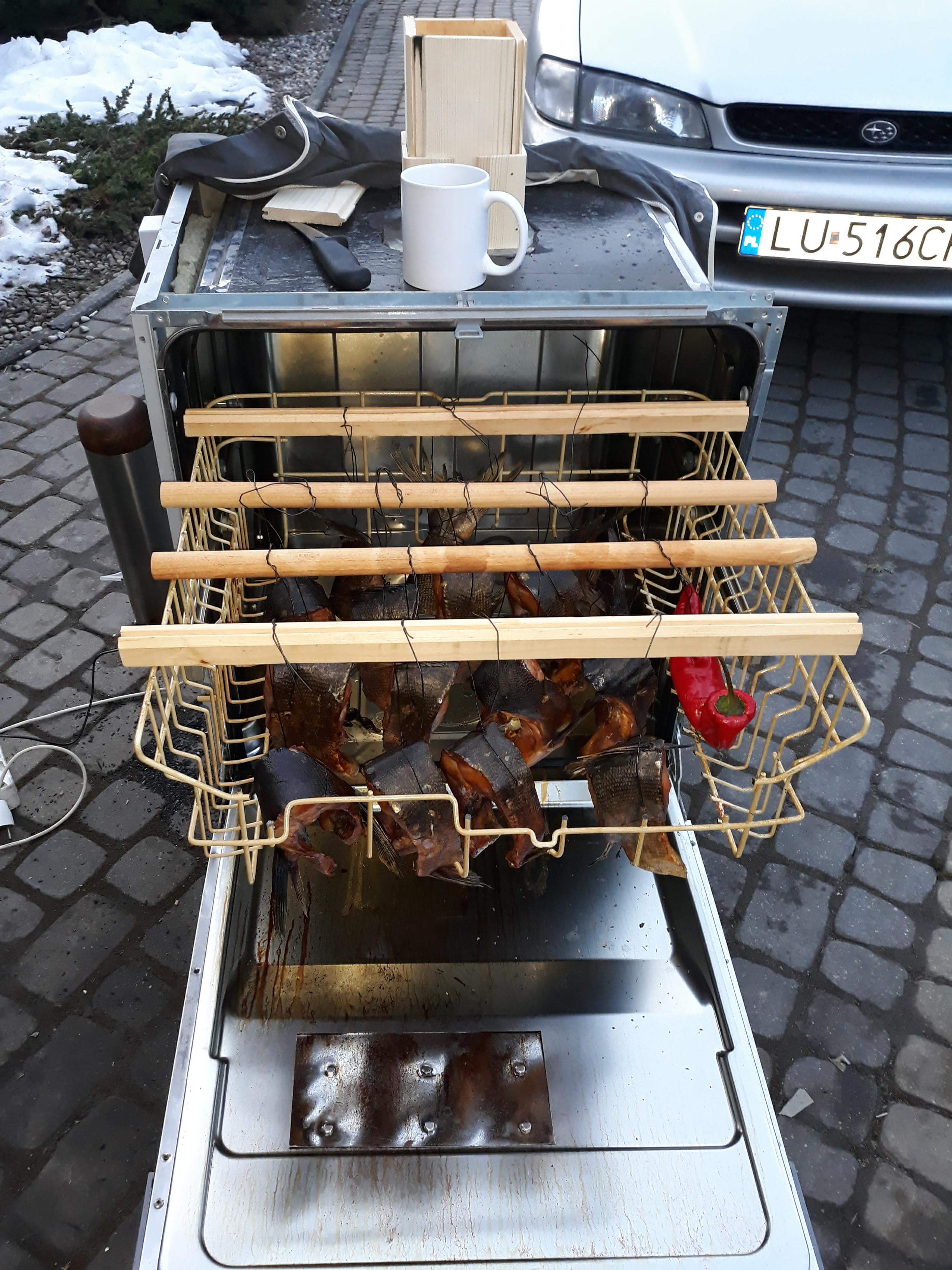

Moje wczorajsze wędzienie :D Kiełbaska 2.5 h a schabik,boczuś i szyneczka 4h. Bardzo lubię wędzoną tołpygę wiec i 4 szt w dzwonkach trafiły jako drugi wsad na 3 h. Wędzarka to stara zmywarka z dymogeneratorem i grzałką 1300W na regulatorze z alliexpres za 30 zł.. Koszty materiałów to 250 zł .

desperos pisze:Moje wczorajsze wędzienie :D Kiełbaska 2.5 h a schabik,boczuś i szyneczka 4h. Bardzo lubię wędzoną tołpygę wiec i 4 szt w dzwonkach trafiły jako drugi wsad na 3 h. Wędzarka to stara zmywarka z dymogeneratorem i grzałką 1300W na regulatorze z alliexpres za 30 zł.. Koszty materiałów to 250 zł .
Robi wrażenie [emoji106]
Szukam inspiracji na swoją wędzarnię i pomysł ze zmywarką jest bardzo ciekawy.

Szukaj na portalach ogłoszeniowych.Już za 50 zł można kupić tej wielkości co moja.Ma pojemność 150 litrów.Kilka łatek z nierdzewki żeby zaślepić zbędne otwory i jest świetna wędzarka z nierdzewki :)
Bardzo ładne wyroby, ładnie wybarwione aż ślinka cieknie :)
desperos pisze:Wędzarka to stara zmywarka z dymogeneratorem i grzałką 1300W
I to jest potwierdzenie powiedzonka, że wędzić można we wszystkim. Metalowa beczka to już klasyk ale widziałem też na czyichś fotkach metalowe szafki z szatni, wielką wędzarnię na pace busa blaszaka a nawet.. duże kwadratowe kartonowe pudło :shock: Zmywarki jeszcze nie widziałem ale pomysł całkiem spoko bo komora izolowana i z nierdzewki. Jedno tylko czego bym się obawiał to czy rozgrzane plastiki (powłoka drutów kosza) nie wytwarzają jakiegoś świństwa po podgrzaniu. Ale pomysł kozak :)

Nie powinny truć plastiki. Wędzi się w temp od 50 do 70 stopni, a zmywarka pracuje chyba w wyższej i się nie topią.

W mojej też się wędzi dymem z drewna bo zrębkami z olchy,wiśni,czereśni a grzałeczka daje temperature precyzyjnie ustawioną +/- 2 stopnie :D
Co do tego plastiku to faktycznie....wymontuje kratkę i ją poprostu wypalę i oczyszczę do gołego metalu dla spokojności.
