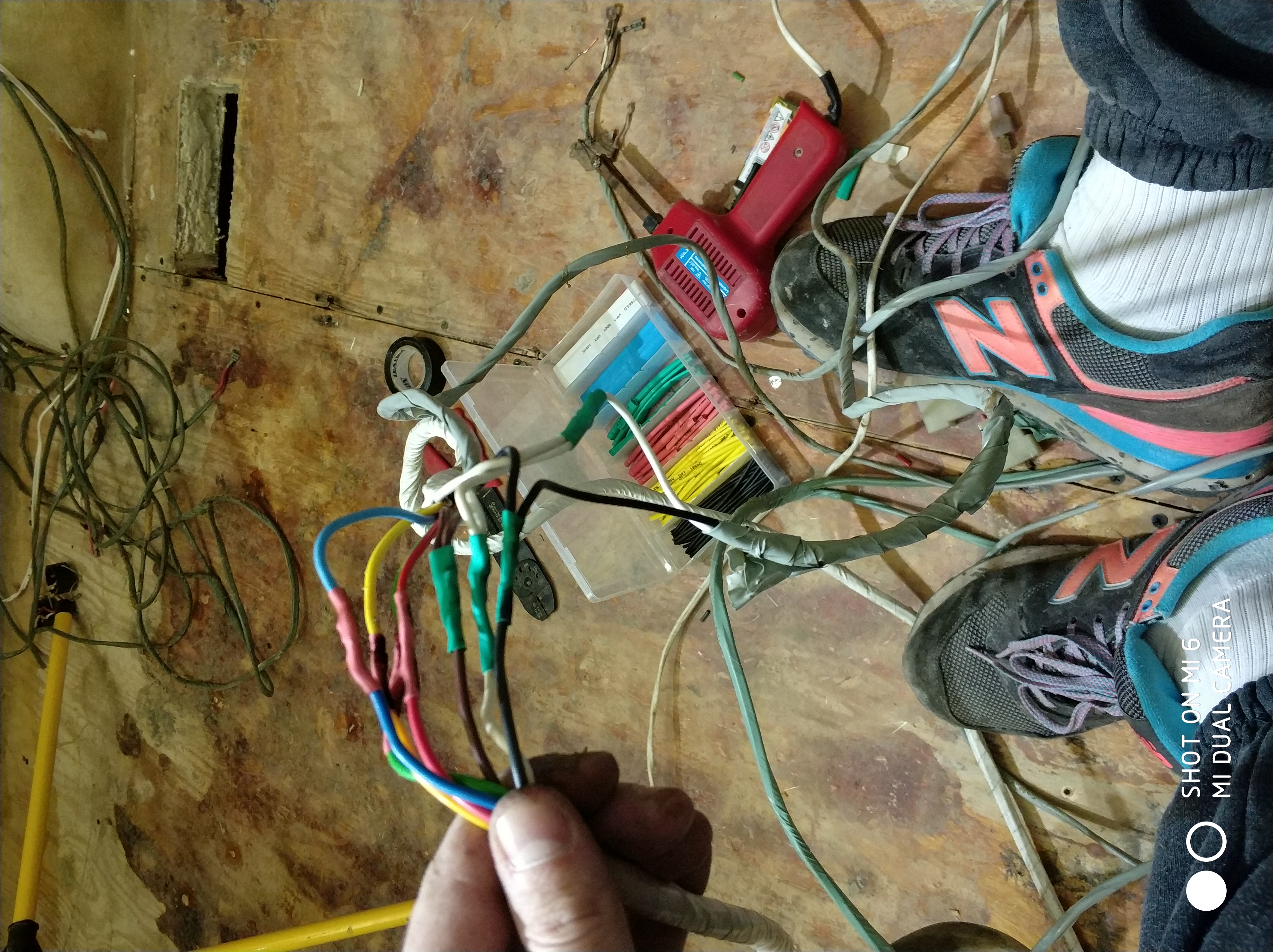

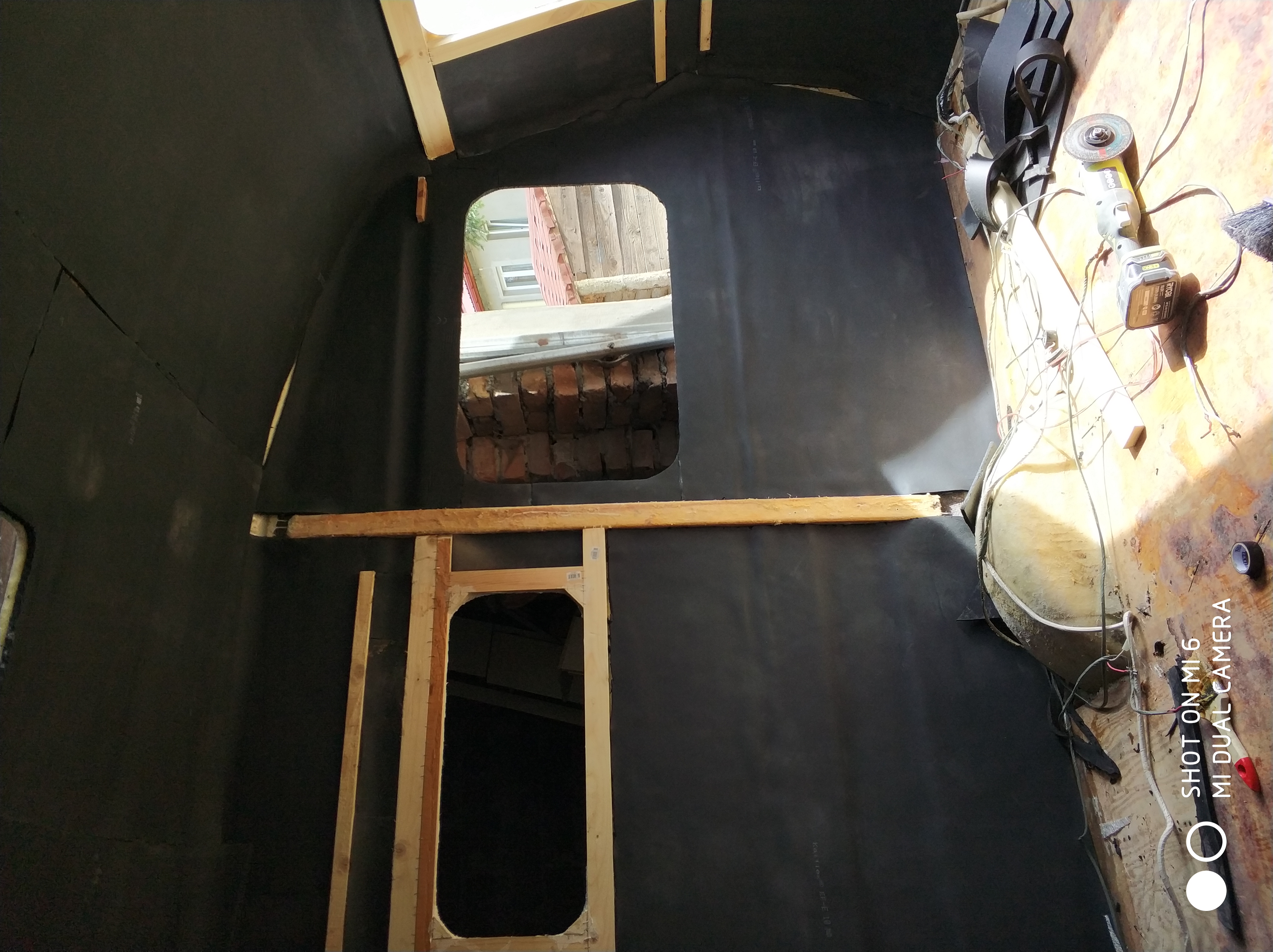

Dziś trochę klejenia gąbki trochę laminowania podłogi do ścian a teraz lutowanie.

Po co przylutowałeś sznurówki do kabli przecież odciski bolą a nie świecą.

jacek pisze:Po co przylutowałeś sznurówki do kabli przecież odciski bolą a nie świecą.
Ja chciałem nabrać energii hehehe

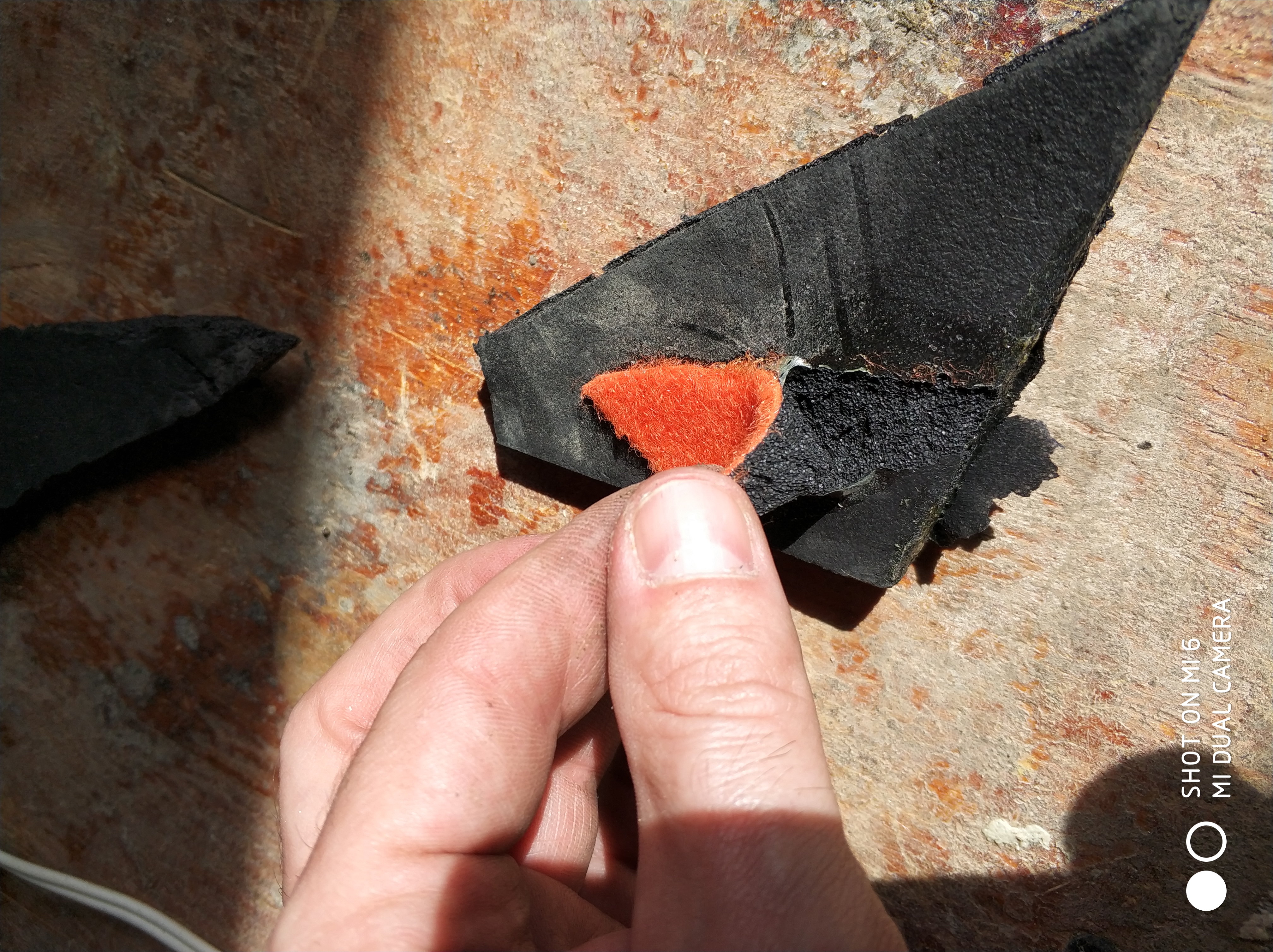

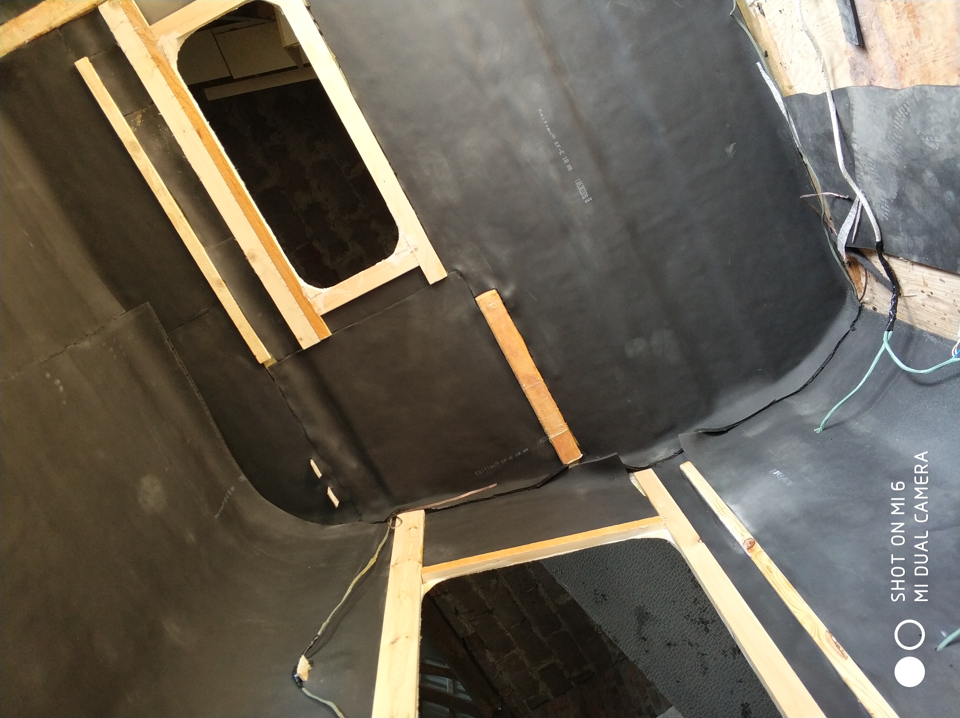

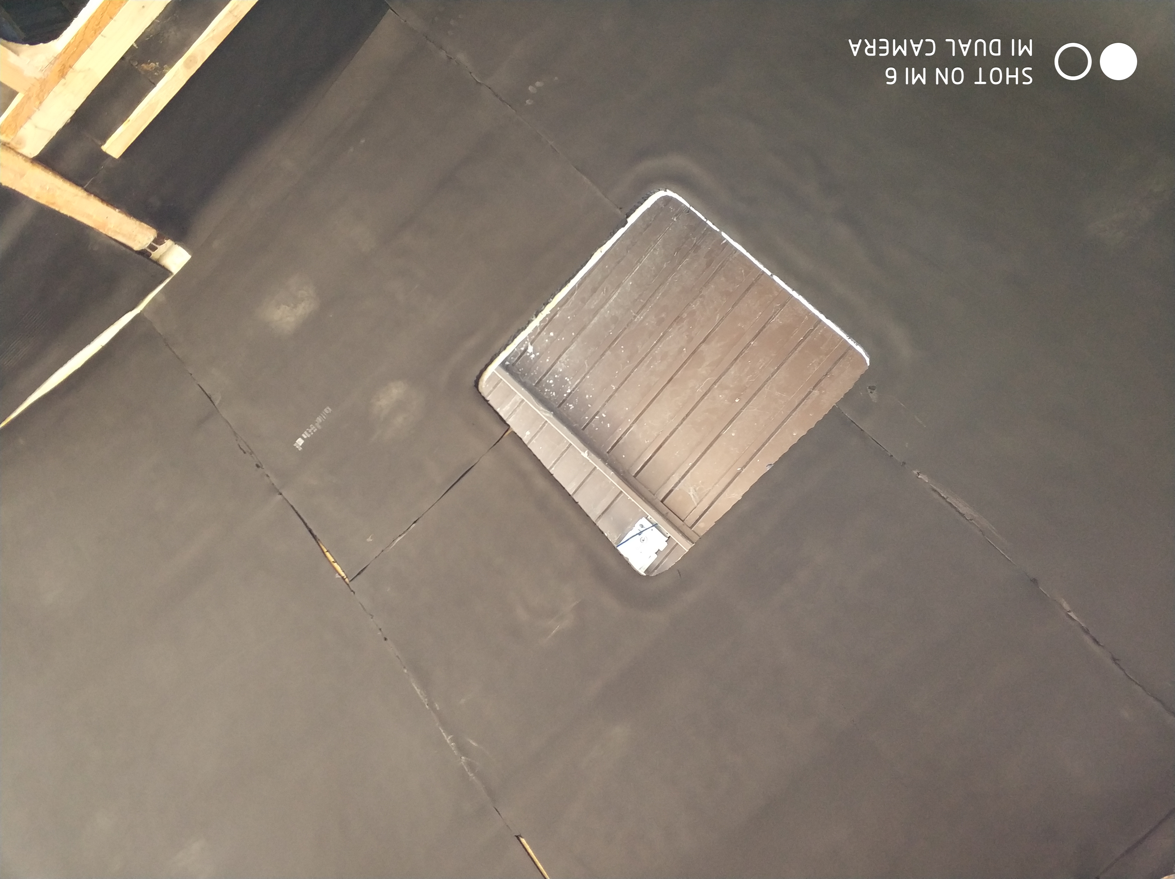

Dziś środek wyklejony pianka. Instalacja już leży. Próba materiału czy nie odpadnie też jest. Czyli klej trzyma mocno....

Podoba mi sie to ocieplenie. Bardzo.
Może powinienem ugryźć się teraz w jezyk, ale co tam, wszystkim zagorzałym "ekranowcom zagrzejnikowym" przynajmniej polecałbym taką piankę pod swoje ekrany.

Maciej.... Do wczoraj także byłem "ekranowcem"
Powiem Ci i Wam że polecam tę piankę. "Czuc" ciepło od razu jak siadasz i przenikalność cieplna producenta nastraja pozytywnie. Poza tym naprawdę fajnie się trzyma budki a i remontowka wykładzina też widzicie trzyma się wyśmienicie.
Zobaczymy jak będzie później.

A jakie ma zastosowanie pierwotne to czarne "cuś"?
Posty: 2102
Re: Remoncik mojej n126n - pytania, prośby, relacje...
Postautor: Karolus » czwartek, 5 kwie 2018, 17:06
Pierwotne to tylko i wyłącznie jako wygłuszenie ocieplenie głośniki itp. przynajmniej z tym się spotkałem.
Gość informował że bardzo dużo idzie tego właśnie do ociepleń przyczep itp i że ma właściwości takie że jak naciśniesz to wraca do pierwotnego kształtu.
A w porównaniu do pienionego pcv to nie ma tak powietrza "nie strzela" i ma dużo lepsze parametry cieplne. Jak to powiedział że ta pianka i pcv pienionego to moja dwa razy lepsza przenikalność przy tej samej grubości...
No i mnie przekonał
Poza tym pięknie można wykorzystać kawałki i "sztukowac" bo Bonaterm super klei także na łączeniach...
I idealnie trafiłem z metrażem... Ani na jedną karimatę mi nie zostało tej pianki....
