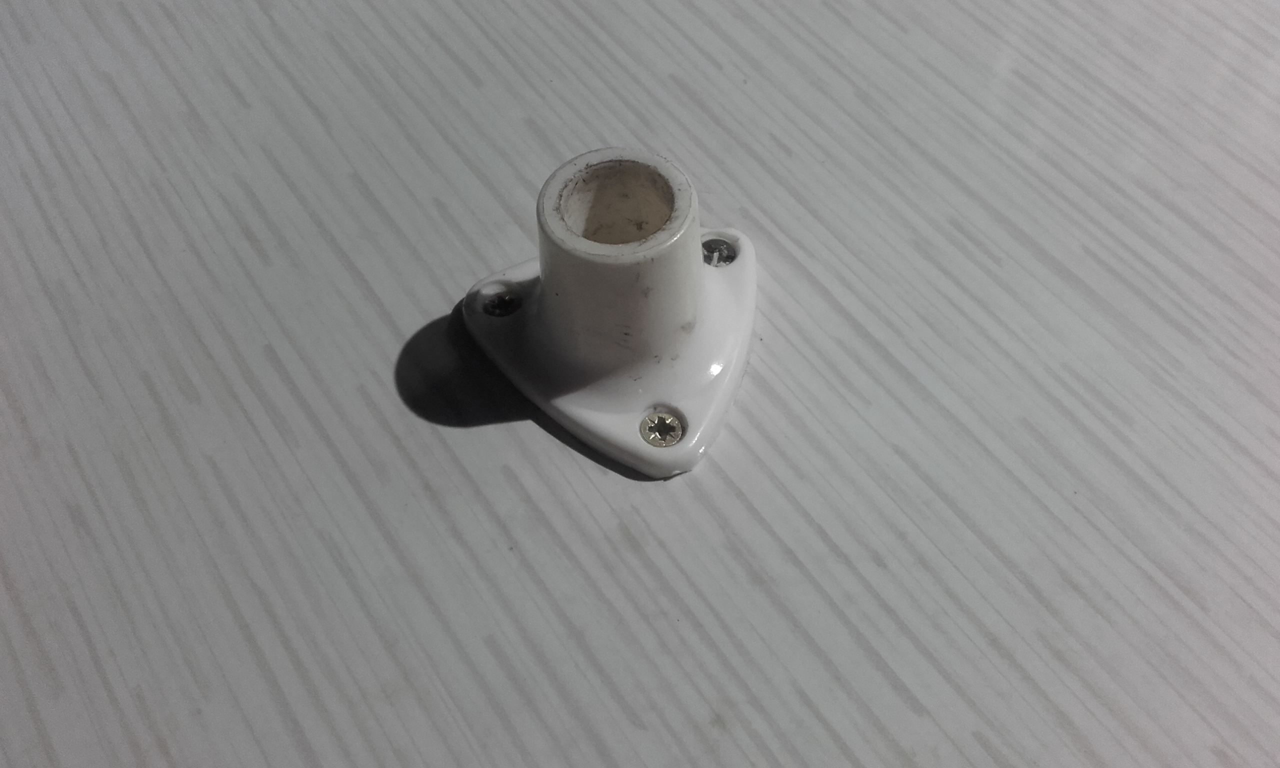

Dzisiaj zaprezentuję i opiszę wymianę nóżek(podpór) stołów.
Jakie są oryginalne, wszyscy wiedzą, cienka rurka osadzona w podpórce na nóżce wrzynającej się w podłogę.
Postanowiłem to zmienić, kiedy w czeluściach garażu znalazłem chromowane nogi od stołu kuchennego.
Wyglądają znacznie lepiej od oryginałów i powinny być też stabilniejsze z racji większej średnicy.
Problemem jaki należało rozwiązać było mocowanie nowej nogi do stołu.
Nogi kuchenne mają blachę z kilkoma otworami na wkręty aby można je było przymocować do stołu.
Takie rozwiązanie przy codziennym składaniu i rozkładaniu stołu z pozycji górnej do dolnej nie miało sensu.
Dlatego po wykonaniu pomiaru wysokości na jakiej jest zamontowany stół w pozycji dziennej:

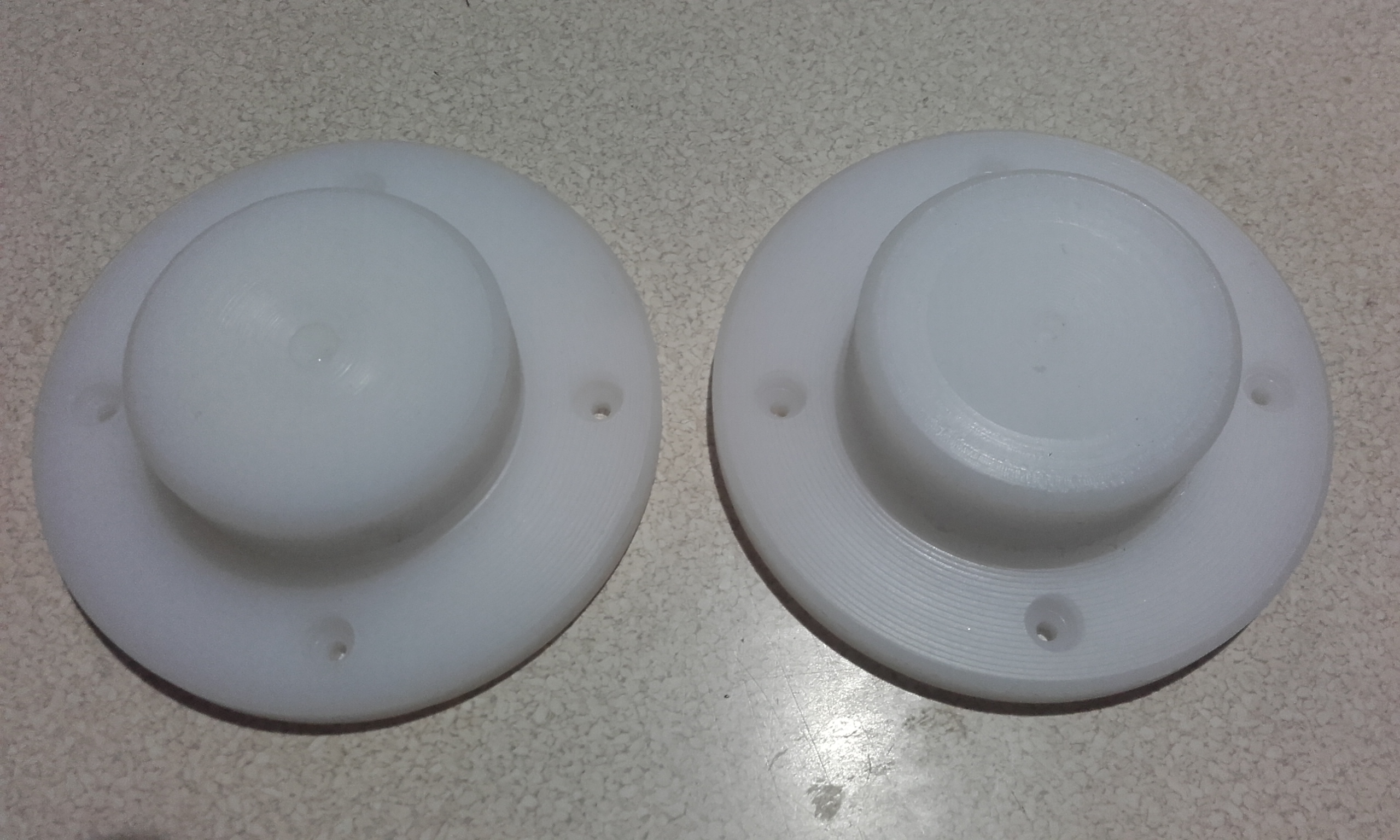

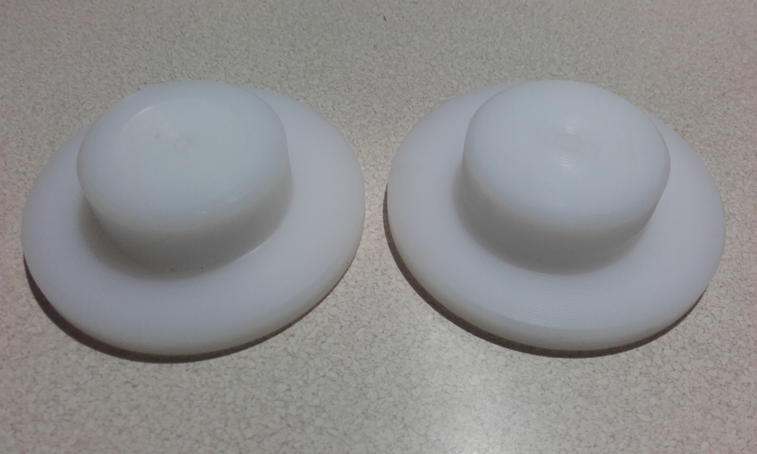

uciąłem nogi kuchenne do wymaganej długości biorąc pod uwagę wysokość tulei, które dorobił dla mnie kolega
rzeźbiąc na tokarce takie dwa krążki:
mniejsza średnica krążków dopasowana jest do wewnętrznej średnicy nogi kuchennej.

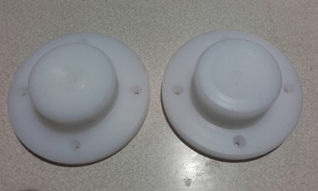

Pozostało nawiercić otwory na wkręty:
i przykręcić je do spodu stołu w miejscu oryginalnych uchwytów nogi stołu:

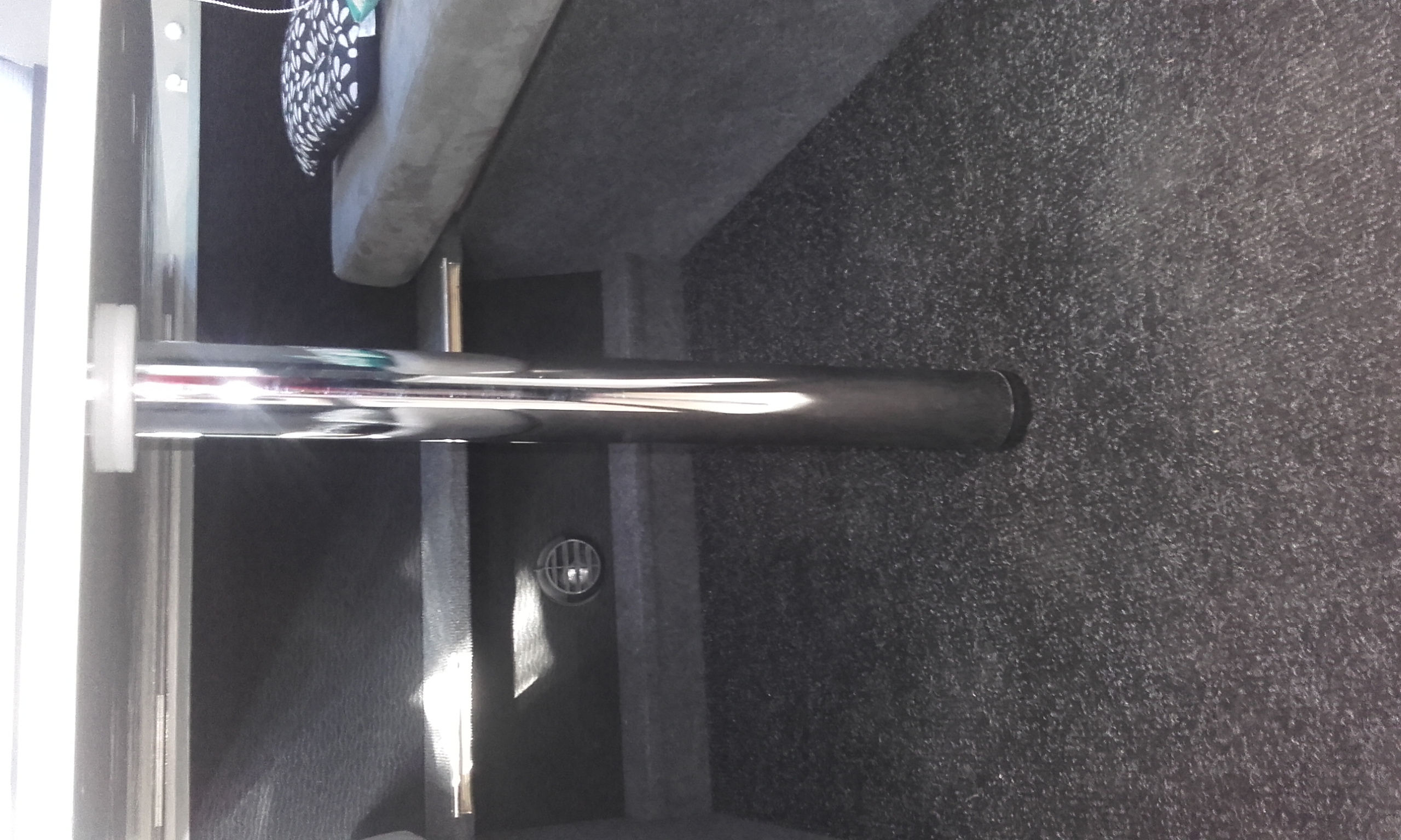

Po zamocowaniu stołu w listwie przyokiennej wystarczyło wcisnąć nogę w przykręconą podstawkę:

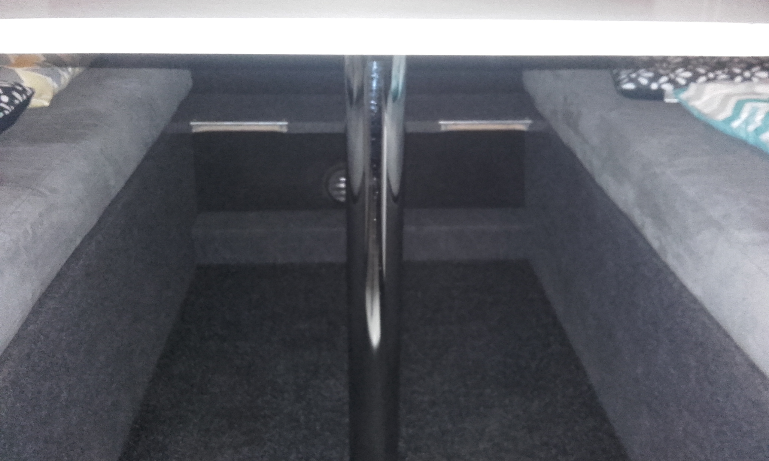

Od spodu wygląda to mniej więcej tak:

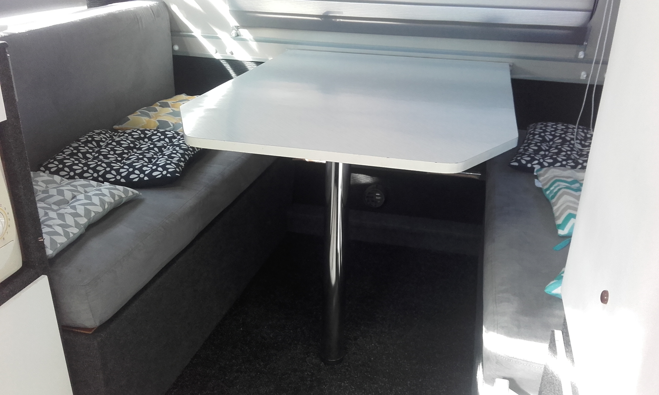

A tak prezentuje się stół w nowej wersji, według mnie efekt jest ok.
Całość zyskała na stabilności i wyglądzie co było moim zamierzeniem.
C.D.N.
Re: Remont N126N by Miron
Postautor: Samoogon » niedziela, 15 kwie 2018, 22:14
Elegancko wyszło, ja nie mam tej rurki więc trafiłeś z tym modem, znowu będę ściągał :)

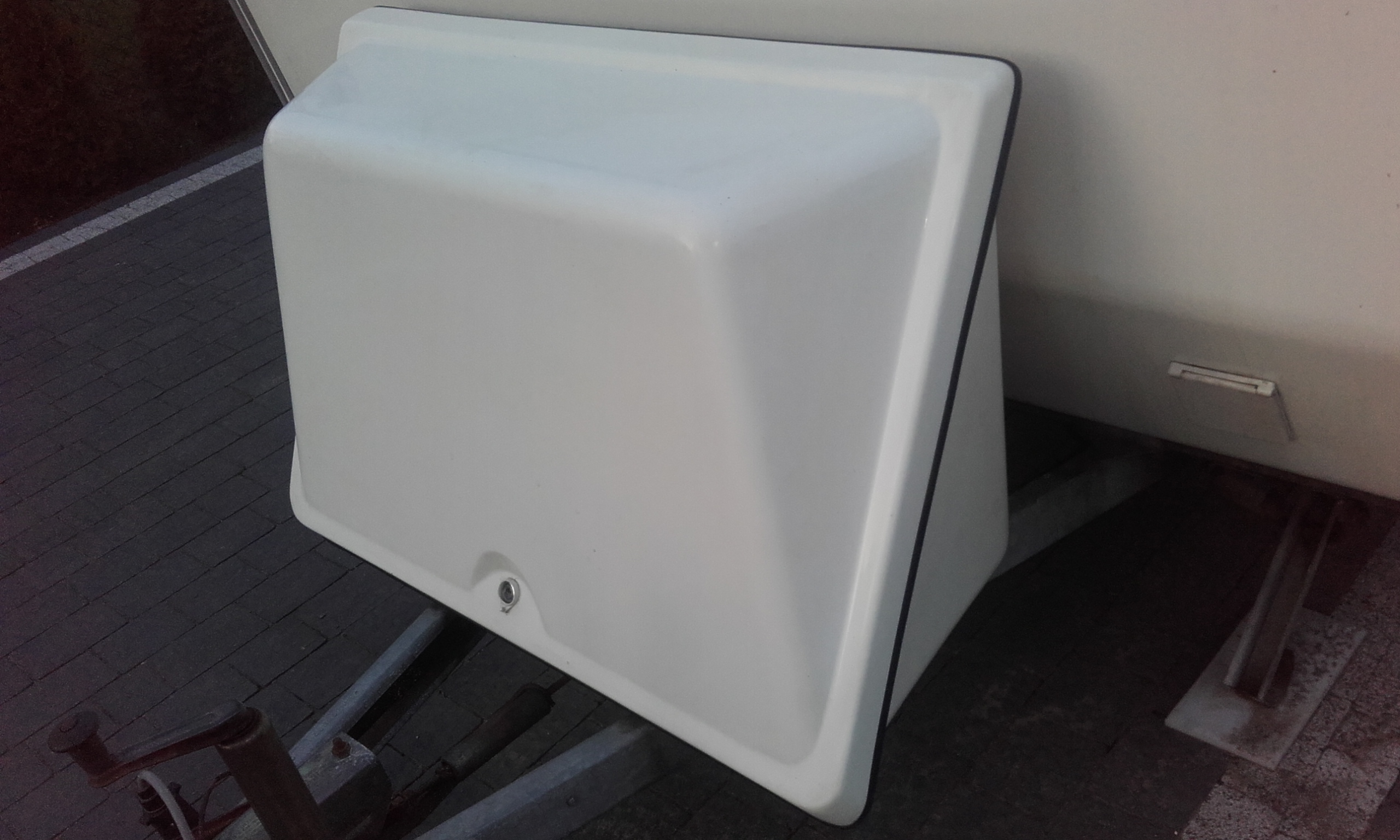

Pogoda sprzyja by pomajstrować coś w przyczepce.

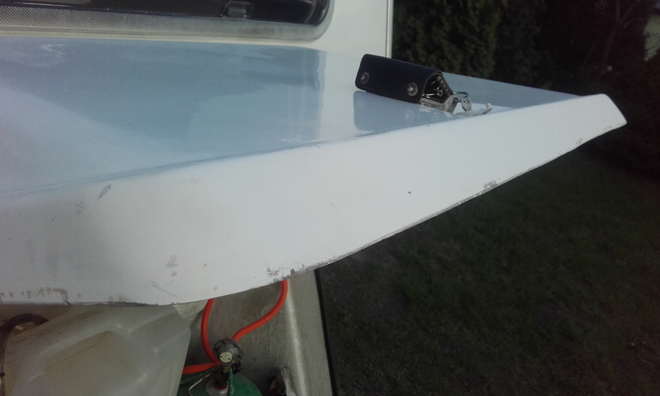

Ostatnio zająłem się wymianą uszczelki w kufrze zewnętrznym,ponieważ oryginalny był już troszeczkę podniszczony.

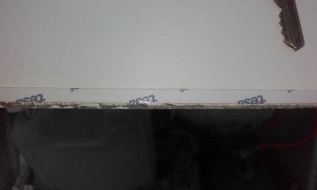

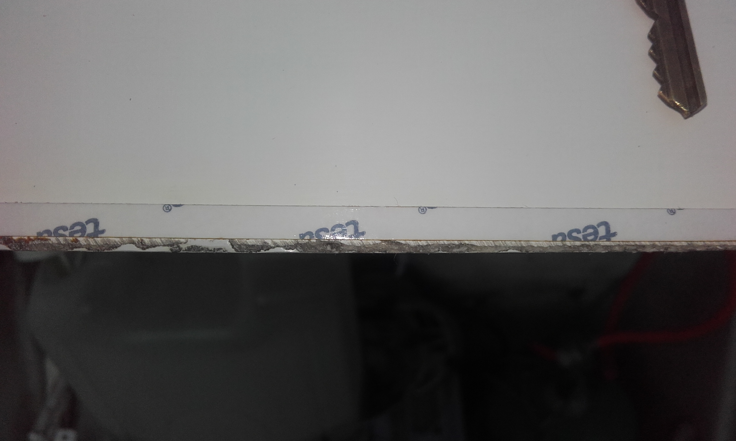

Po zdemontowaniu starej uszczelki wyrównałem pilnikiem zadziory jakie były na kancie pokrywy i odtłuściłem powierzchnie.
Następnie, nakleiłem dookoła pokrywy taśmę dwustronną w miejscu gdzie miała być zamontowana uszczelka.

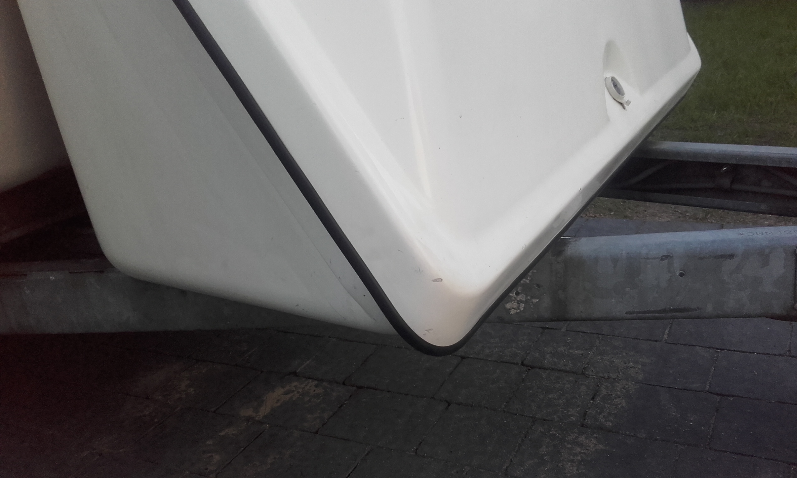

Zamiast oryginalnej uszczelki z Niewiadowa, zastosowałem uszczelkę zaproponowaną przez kolegę Fiaciora.
Efekt końcowy :
C.D.N.
Postautor: Samoogon » środa, 18 kwie 2018, 22:15
Będzie trzymać długie lata na takiej taśmie?
Sam się zastanawiam co z tym fantem(czytaj uszczelkami) zrobić, rozwiązanie fajne.
Postautor: Fiacior75 » środa, 18 kwie 2018, 22:30
Noooo taśma dwustronna! że ja o tym nie pomyślałem :lol: a już mi spadła ta uszczelka dwa razy :mrgreen: dzięki za pomysł :mrgreen:
Postautor: DIZZY » czwartek, 19 kwie 2018, 07:04
Wyszło rewelacja, mnie te spadające uszczelki wkurzają niemiłosiernie, a ten patent chyba wykorzystam w swojej towarówce.
Posty: 2620
Postautor: stachu_gda » czwartek, 19 kwie 2018, 07:56
Ja u siebie dałem uszczelkę zbrojoną (dżin odradzał, ale zobaczymy jak będzie wyglądać po zimie). Trzyma bardzo dobrze i wreszcie nie odpada non stop.
Zielony
Posty: 510
Postautor: Zielony » czwartek, 19 kwie 2018, 09:07
Ja u siebie na kufer też wrzuciłem "uszczelkę fiaciora" (tak, tu "uszczelka fiaciora", tam "patent solara stacha" :D) i podkleiłem ją bonatermem. Jeszcze się trzyma :)
