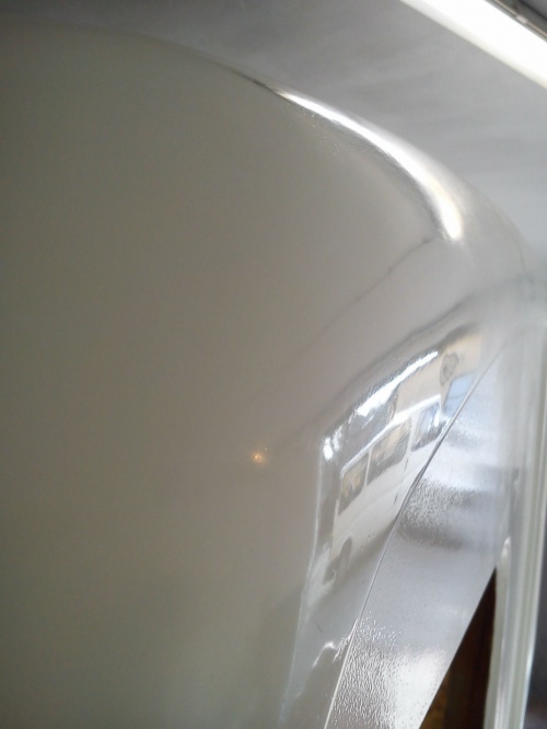

Powiedziałbym, że ta "morka" jest do dopolerowania na szkło.
2025: 67 / 5514 km
Re: Remont Niewiadów n 126D rozpoczety
Postautor: Murano » środa, 4 kwie 2018, 22:34
W mojej opinii ta buda wymaga tylko polerowania na mokro papierem wodnym....
Dłuuuuuugiego polerowania ;-)
Tutaj nad oknem efekt po wałku a powyżej na zaokrągleniu efekt pośredni po papierze 500 i 800
A tutaj efekt końcowy (nad oknem nadal wałek).
Po 24 godzinach....

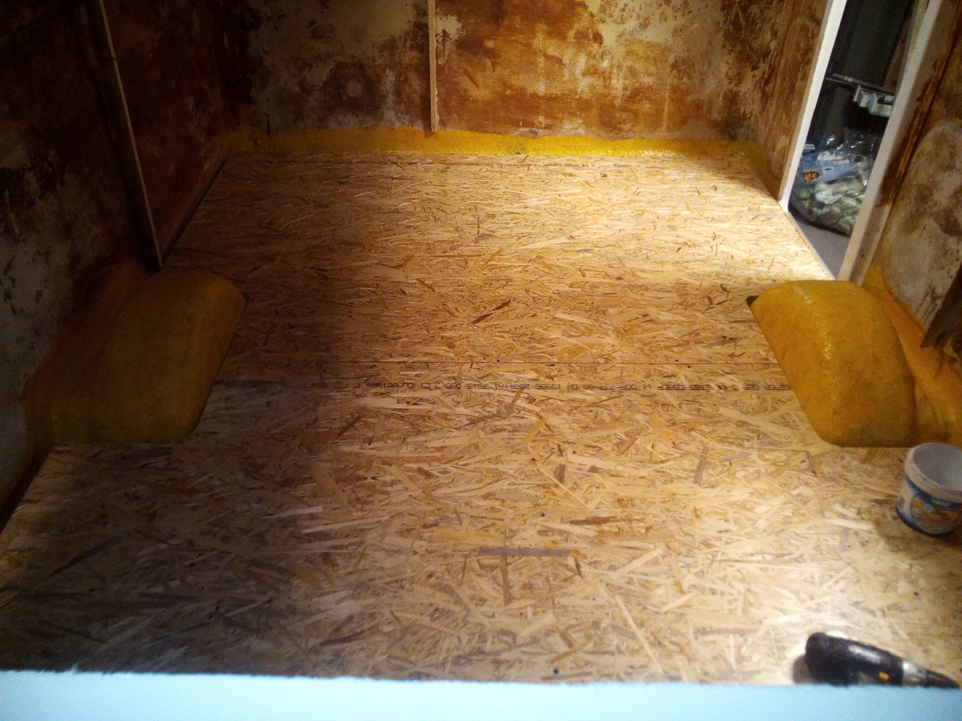

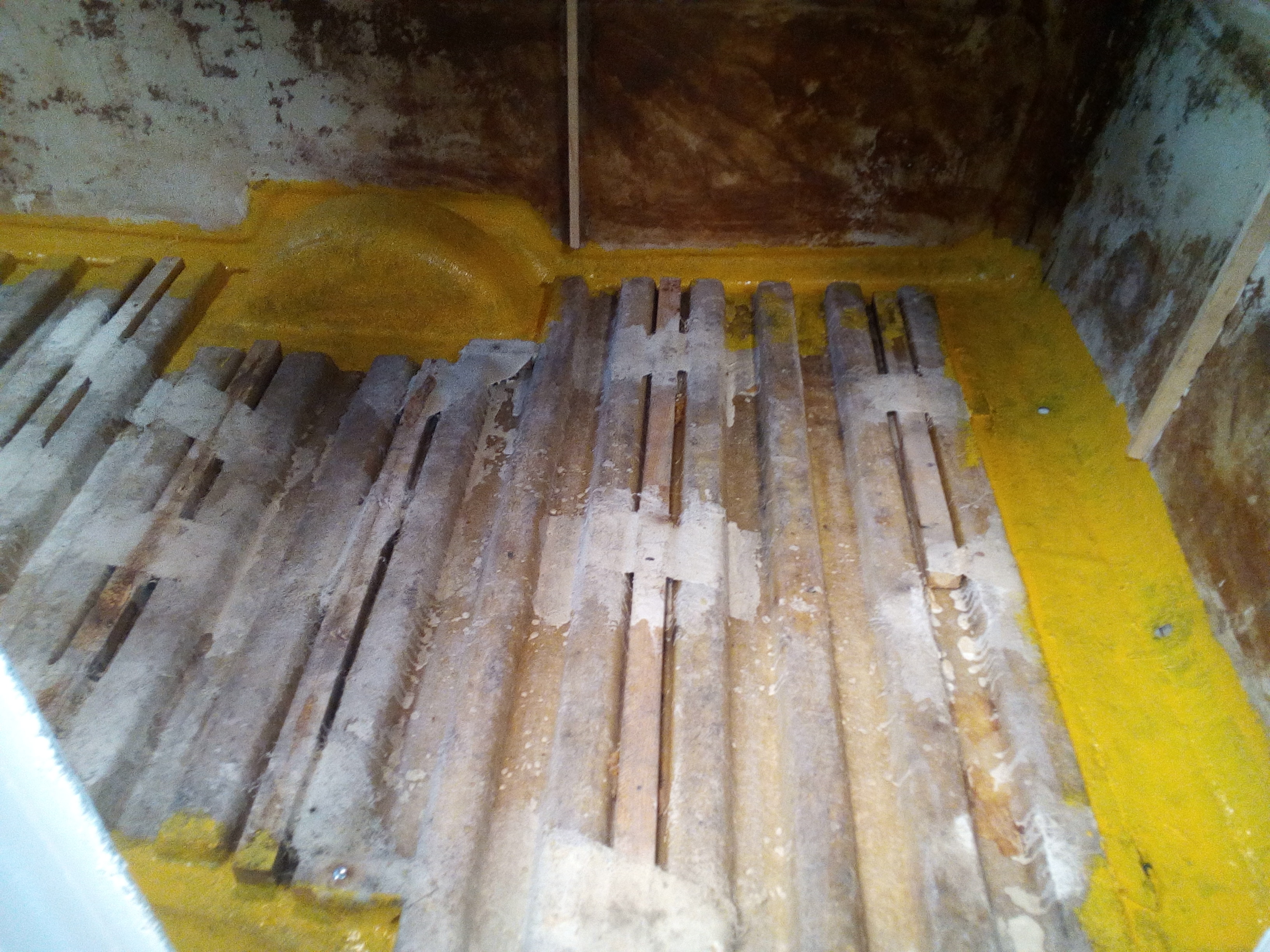

Witam ponownie po przerwie. Prace poszły do przodu ,mianowicie dałem listewki we wszystkie szpary ;) w podłodze, położyłem podłogę z osb, zmatowiłem całą i pomalowałem jeszcze raz tym razem pistoletem :) wydaje mi się że teraz po spolerowaniu będę zadowolony i zabrałem się za Dragonowanie :lol: wnętrza to tyle na dziś.

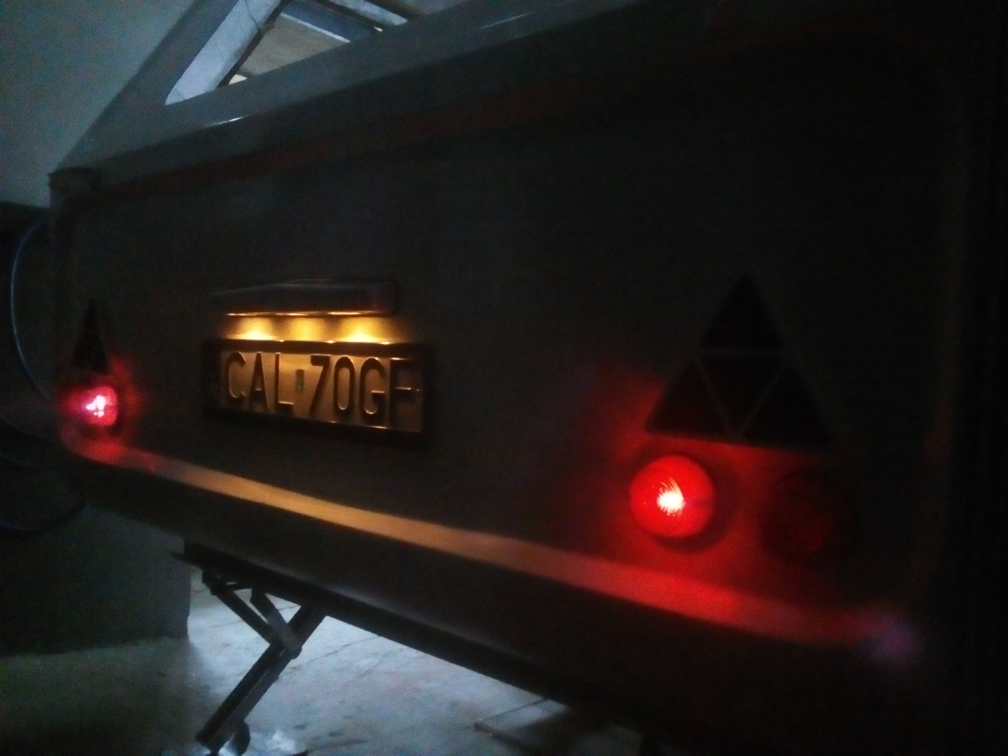

Dziś zajmowałem się pierdołami :lol: zawiasy oczyszczone pomalowane, kratka, oświetlenie tablicy. Odblaski wytrzymały 35 lat :o szkoda ich było zastępować jakimś badziewiem tylko dlatego że plastik wyblakł poświęciłem im 30 min mojego życia może na kolejne ich 35 lat :) Wreszcie coś zamontowałem i tak oto znowu są drzwi :D niestety na listwy kedrowe nie starczyło mi dziś cierpliwości.

Postautor: Samoogon » niedziela, 22 kwie 2018, 20:03
Malowałeś odblaski?
Wyglądają super!
Postautor: DIZZY » niedziela, 22 kwie 2018, 20:28
Piękna robota, odnowione trójkąty wyszły lepsze od oryginału :)
