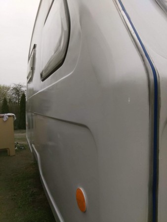

Postautor: termin21 » poniedziałek, 16 kwie 2018, 20:39
Kilka fotek na szybko ;)
Re: N132 Kompleksowy remont 100% w oryginał.
Postautor: Murano » poniedziałek, 16 kwie 2018, 20:56
Szkoda, że nadmiaru butylu spod listew nie usunąłeś. Trochę to szpeci robotę.
termin21
Posty: 118
Postautor: termin21 » poniedziałek, 16 kwie 2018, 21:05
Murano pisze:Szkoda, że nadmiaru butylu spod listew nie usunąłeś. Trochę to szpeci robotę.
Plan jest taki żeby to delikatnie wyciąć później jak dobrze się wygrzeje i jeszcze powyłazi
Postautor: Murano » poniedziałek, 16 kwie 2018, 21:24
Szkoda, że nie podkleiłeś taśmy na laminat wzdłuż listew, byłoby prościej. Usunięcie butylu z nowego lakieru może być kłopotliwe.
Postautor: Samoogon » poniedziałek, 16 kwie 2018, 21:26
Nie czekaj, moim zdaniem lepiej to zrobić od razu.
U mnie by było problemów, fajnie i równo wyciąłem wszystko nożem do tapet. Nie wyszło więcej niż po tym jednym dniu.
