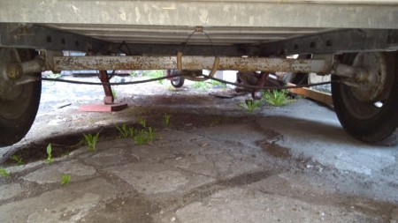

Trafiłem na bazę do remontu, ale mam kilka wątpliwości. Po pierwsze oś wydaje mi się skrzywiona. W środku jest bliżej budy niż po bokach. Chyba tak nie ma być, prawda?

Os jest zupełnie dobra. To oś skrętna podgięta środkiem do góry. Tak ma być.

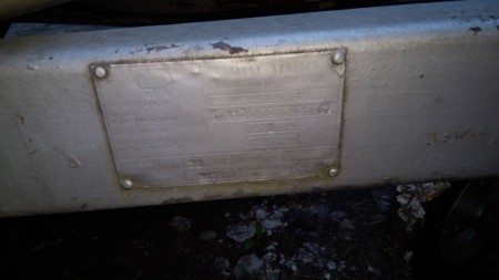

W dowodzie na 100% jest błąd, bo z tego co czytałem nie było enek z masą własną 670. Na tabliczce (zamalowanej) stoi - 620, a w dowodzie 670.
Czy tabliczka może być w takim stanie?

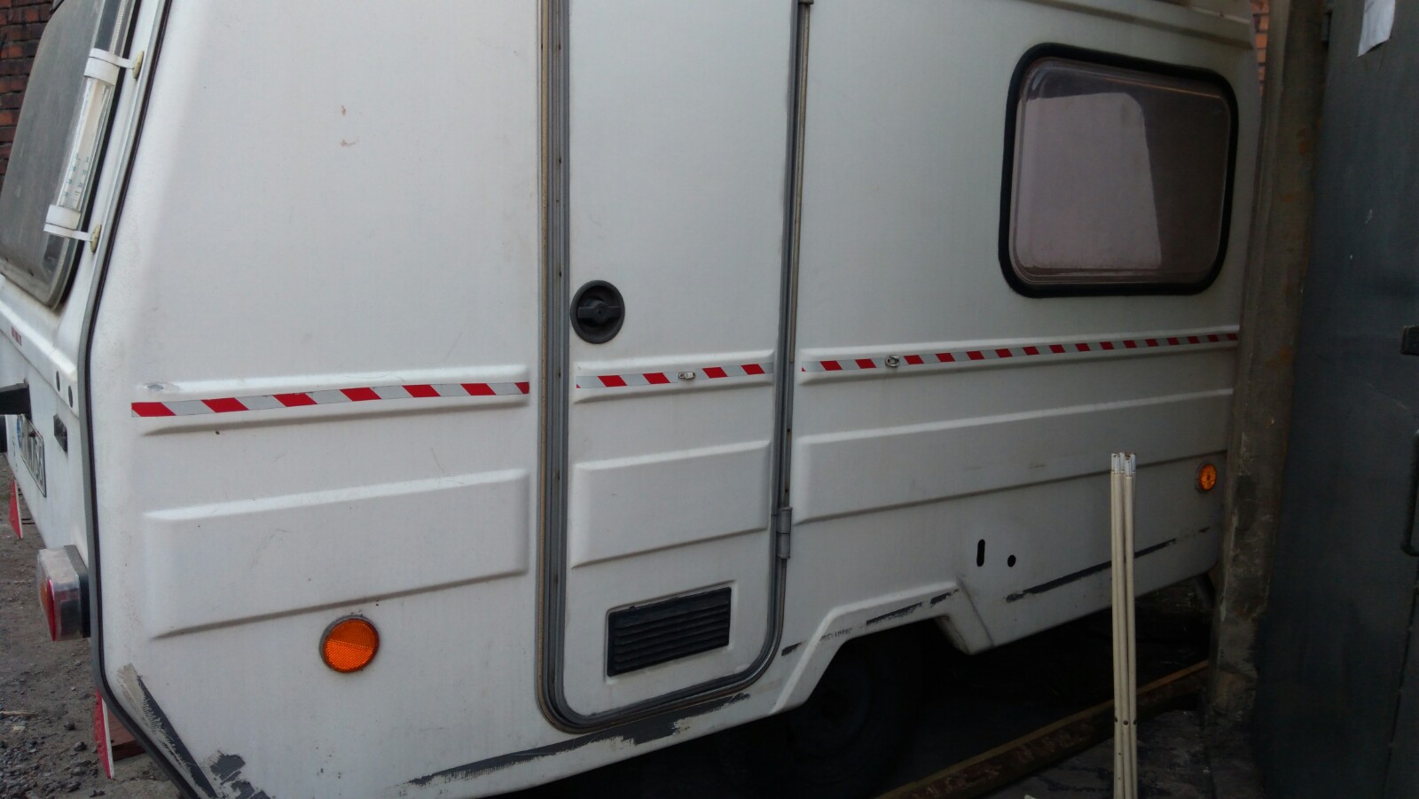

SingSing74 pisze: Sama przyczepa była chyba malowana, bo jest gładka, ale nie śliska , tylko taka matowa czyli cała do malowania.
Niekoniecznie,moja też jest matowa ale po porządnej polerce będzie lśniła.Odnośnie szyb ,jeśli nie ma głębokich rys to wypolerować i będą w dużo lepszym stanie.

Jeśli chodzi o oś to tak ma być jak napisali przedmówcy.Numery generalnie do wyprostowania.Bez mebli 2000-2500.Taka moja opinia.
