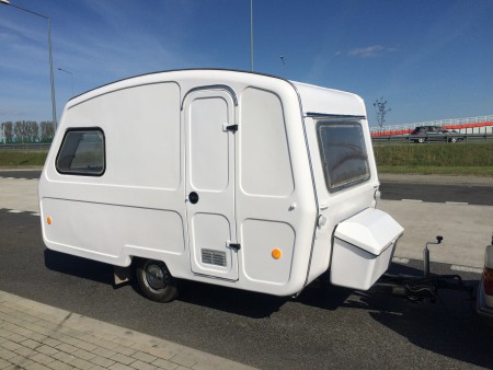

Postautor: termin21 » poniedziałek, 23 kwie 2018, 09:01
W końcu przyholowana do domu.....

Re: N132 Kompleksowy remont 100% w oryginał.
Postautor: Murano » poniedziałek, 23 kwie 2018, 13:03
No i fajnie!
Robiłeś dyszel?
termin21
Posty: 118
Postautor: termin21 » poniedziałek, 23 kwie 2018, 14:59
Dyszel był w dobrym stanie, został tylko rozruszany nasmarowany, dostała nowe linki hamulcowe i szczęki.
Postautor: Murano » poniedziałek, 23 kwie 2018, 16:16
termin21 pisze:Dyszel był w dobrym stanie, został tylko rozruszany nasmarowany, dostała nowe linki hamulcowe i szczęki.
Ale ja nie pytam o sam zaczep i najazd tylko o ramę, szczególnie pod kufrem.
W ani jednej znanej mi 132 nie był dobry w tym miejscu.
Szkoda byłoby tej roboty bez diagnostyki i naprawy tego miejsca.

termin21
Posty: 118
Postautor: termin21 » środa, 25 kwie 2018, 09:28
Już jest zrobiona w całości. Pisz priv podam nr. tel jak będziesz chciał to zapraszam pooglądać.

Murano pisze:W ani jednej znanej mi 132 nie był dobry w tym miejscu.
No to muszę się pochwalić, że u mnie dyszel jak i cała rama były w stanie idealnym. Newralgiczne miejsce pod kufrem wyglądało tak jak reszta dyszla. Wszystko po piaskowaniu jak nówka, nawet macher się zdziwił jak mu powiedziałem, że rama z 1985 roku :) Ale i tak dyszel wyleciał bo jest po prostu za słaby.

Postautor: termin21 » wtorek, 29 maja 2018, 23:16
Kilka fotek :) Pokrowce szyliśmy sami.
