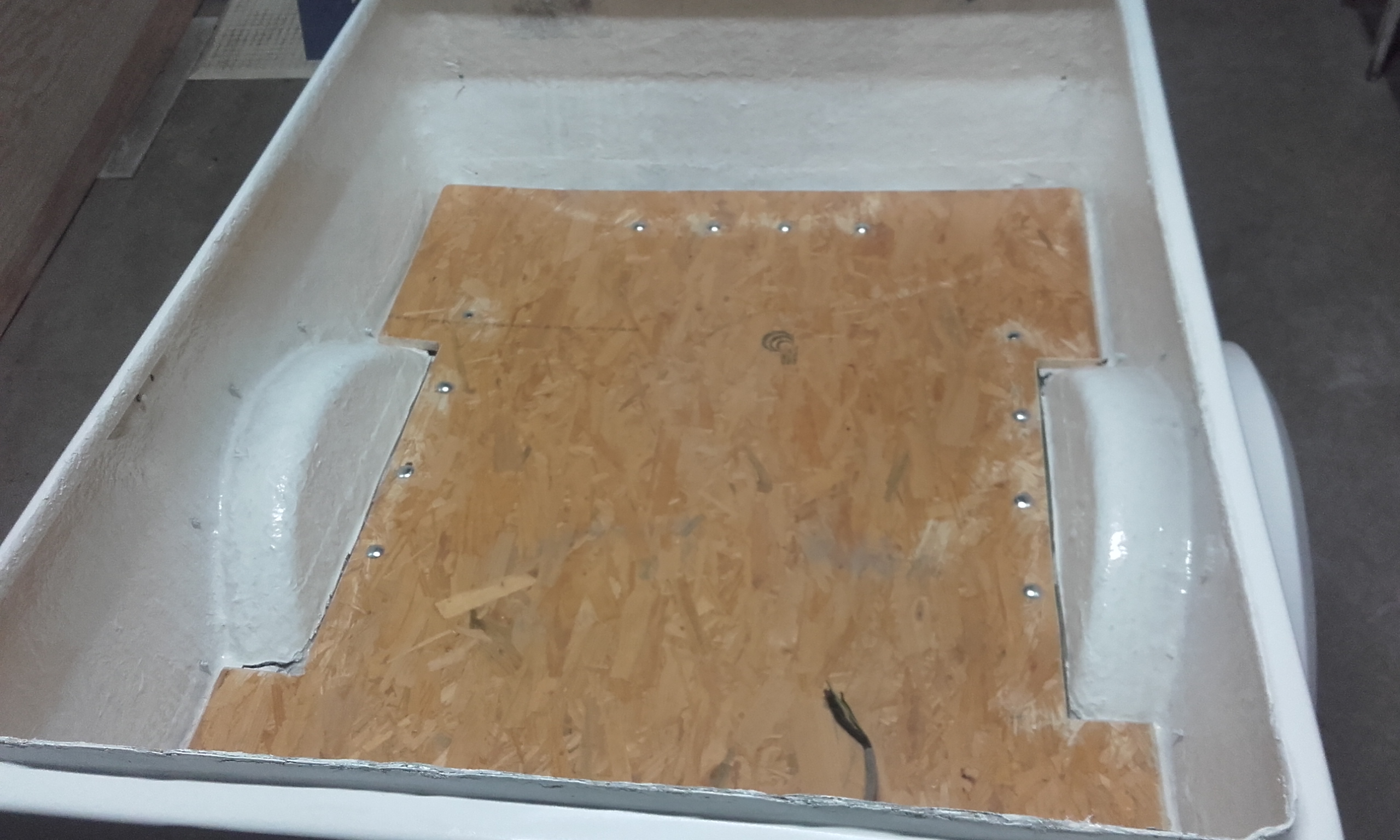

Czas na fotorelację z kontynuacji remontu 250-tki.
Na początek zmontowana "rama" przyczepy na kołach z przeciągniętym przewodem przez dyszel.
Buda przyczepy została także pomalowana od spodu, tym razem chlorokauczukiem.
Błotniki zostaną pomalowane później
Skorupka została zamontowana na ramie i otrzymała nową podłogę z płyty OSB.
Następnie przyszła kolej na uzupełnienie reszty elementów, czyli światła, listwy, tablica rejestracyjna,
oczywiście z fanklubową nalepką.
Z przodu przyczepy zagościł zapowiadany wcześniej kuferek.
Tak prezentuje się w całości.
Nie jest jeszcze ukończona, ale nie mogłem się powstrzymać, żeby nie pokazać jej na forum.
Pokrywa jest zabezpieczona streczem, z racji nieustających gołębich nalotów
W planach jest jeszcze wykonanie wnętrza przyczepki, ma być wykładzina na ścianach a podłoga będzie niespodzianką.
O innych bajerach później, będzie ciekawie
